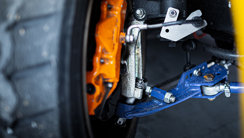

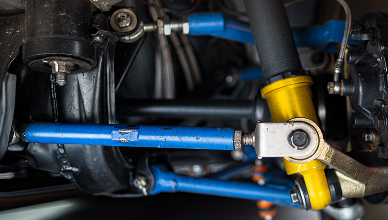

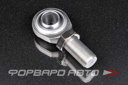

Главный термин в подвеске для дрифта, и вы будете часто его слышать – «ШС».
ШС – шарнирные соединения. Жёсткие, металлические шарнирные соединения заменяют все эластичные элементы на месте шаровых опор, втулок и сайлент-блоков.
Например, как на фото — спортивная шаровая для переднего нижнего рычага Nissan Silvia. Заменяет шаровую опору, обеспечивает жёсткую, но подвижную связь. Внутри — шаровая конструкция — сферический подшипник, который позволяет работать под углом без люфтов.

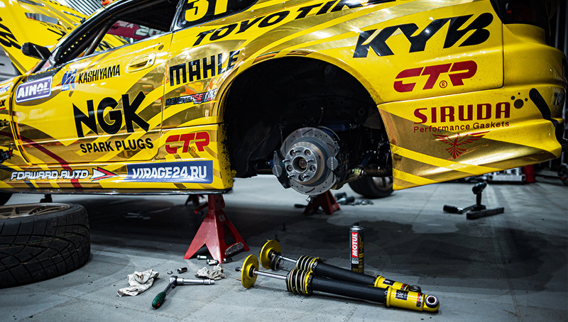

Обычные стоковые амортизаторы не способны выдержать нагрузки дрифта. Их в спортивной подвеске заменяют койловеры – амортизаторные стойки, которые регулируются по высоте, по сжатию и отбою. А также они рассчитаны на большие нагрузки, в том числе – боковые.
Почему такие не используют в подвеске городских автомобилей? Предположим, что, прежде всего потому, что стоят они от 150 тысяч рублей за комплект.
А вот на винтовых пружинах подвески при необходимости, даже можно сэкономить. Часто в дрифте используют стоковые пружины, подбирая их по параметрам и жесткости.

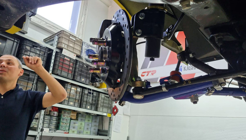

На городских автомобилях углы – сход, развал и кастор регулируют с помощью рулевых тяг и эксцентриковых болтов, если они предусмотрены. Причем современная тенденция — регулировать всё меньше: кастор уже не регулируется штатно почти никогда, а теперь во многих современных моделях не регулируется и развал.
У корча регулируются все углы. Как и в городском автомобиле, с помощью рулевых тяг меняют схождение. Для регулировки развала и кастора используются и рычаги, и верхние опоры.
Спортивные рычаги подвески регулируются по всем возможным направлениям, удлиняются или укорачиваются, так как имеют резьбовые соединения. Это даёт возможность двигать колёсную базу. А это, в свою очередь, влияет на сцепление колеса с дорогой.
Короткий факт: спортивные рычаги часто называют просто «синими рычагами». Из-за того, что именно синий цвет является фирменным у популярных производителей. Однако, справедливости ради, существуют спортивные рычаги и других цветов.

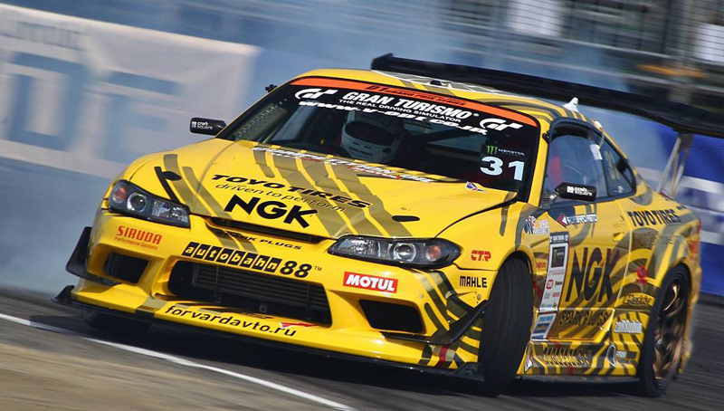

И на автомобилях Nissan Silvia 15 команды Takayama Forward Auto с 2021 года используются рулевые тяги CTR. А на фото от команды мы заметили и наши рулевые наконечники.
В дрифте ресурс, что спортивных наконечников, что стоковых очень мал. Из-за особенности дисциплины они могут потребовать замены после пары заездов, а то и вовсе после тренировки.

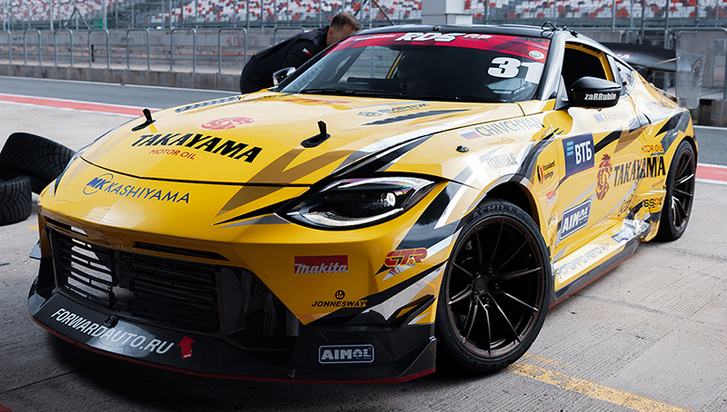

В 2024 году команда Takayama Forward Auto перешла на новую платформу Nissan 400 Z
Forward Racing RZ34-001 — такое название получил автомобиль, подготовленный специально для выступления в соревнованиях Российской Дрифт Серии.
Любимая многими Nissan Silvia уже давно снята с производства, дрифтеры выкупают оставшиеся кузова на японском рынке. Перед командой стояла задача найти современную платформу, на основе которой можно строить новые дрифт-кары.
Forward Racing RZ34-001 Forward Auto построили буквально с 0, заводских деталей в нем практически не осталось. Инженеры коллектива Forward Racing своими силами спроектировали и выпустили во время работы над автомобилем более 100 наименований эксклюзивных деталей.

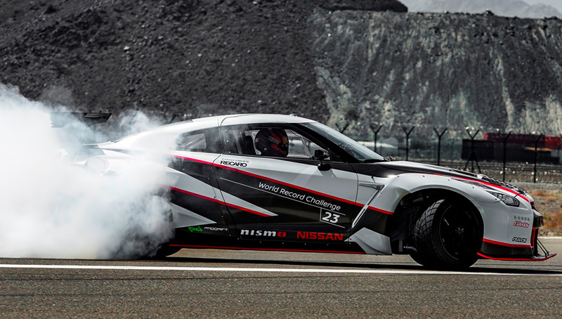

А автомобиль легендарного Масато Кавабата, модифицированный для установки мирового рекорда по дрифту, учитывая уровень модификаций оценивают примерно в 500 000 долларов США.
Повторим, эти подсчеты являются предположением.
На этом автомобиле — Nissan GT-R NISMO Кавабата установил рекорд скорости на постановке:
на скорости 304.96 км/ч он вошёл в управляемый занос с углом в 30 градусов.
Для того, чтобы это сделать возможным, мощность мотора была увеличена до 1029 кВт (около 1400 л.с.). Для установки рекорда (он попал в Книгу рекордов Гиннеса) была использована 3-километровая взлетная полоса в международном аэропорту Фуджейры, ОАЭ.

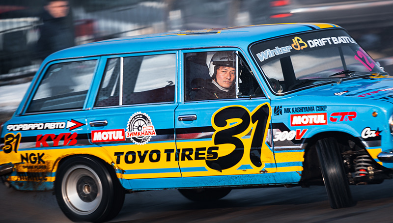

Самый простой и бюджетный вариант для постройки дрифт-кара — ВАЗ 2105 и ВАЗ 2106.
Первая задача — облегчить кузов, минимизировать риск опрокидывания.

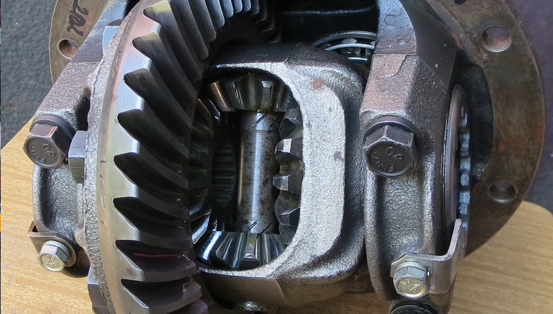

Вторая – добиться одновременной пробуксовки двух задних колес. Для этого внутри редуктора сателлиты дифференциала либо свариваются между собой, либо фиксируются сваркой к корпусу, чтобы полностью заблокировать их вращение и обеспечить синхронную работу задних колёс.
Такой автомобиль уже можно использовать на любительских зимних мероприятиях или одолжить Масато Кавабате!
