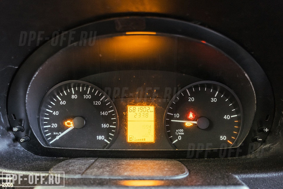

Частыми посетителями нашего сервисного центра являются автовладельцы Mercedes-Benz Sprinter W906 с дизельными двигателями объемом 2.1 л. Основная причина обращений связана с большим пробегом автомобиля, использованием некачественного топлива и тяжелыми условиями эксплуатации, приводящими к серьезным проблемам, включая полную неисправность системы сажевого фильтра. Например, недавно мы столкнулись с подобной проблемой у одного клиента: загорелась сигнальная лампа на приборке, диагностика показала сильное загрязнение сажевого фильтра, регенерация которого больше не справлялась с задачей очистки.

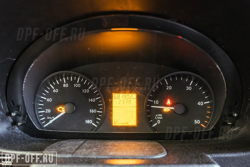

Признаки выхода из строя сажевого фильтра на автомобиле Mercedes-Benz Sprinter W906 с двигателем 2.1d проявляются следующим образом:
— Значительное снижение мощности двигателя.
— Возрастание расхода топлива.
— Неровная работа двигателя на холостых оборотах.
— Усиленное выделение дыма из выхлопной трубы.
— Сигнал предупреждения на приборной панели о неполадках в системе фильтрации или конкретно о неисправности сажевого фильтра.

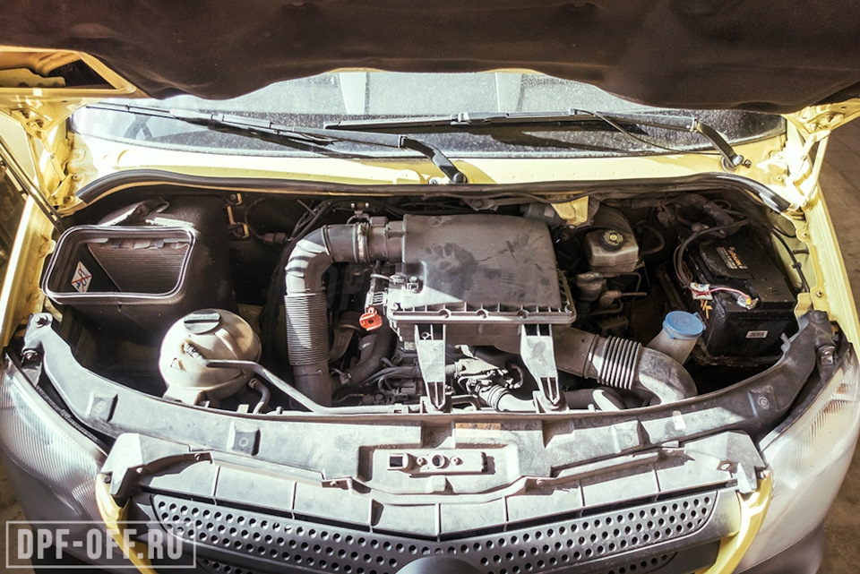

Информация об автомобиле:
— Модель: Mercedes-Benz Sprinter W906 2.1d.
— Год выпуска: 2017.
— Модель двигателя: OM 651 DE 22 LA.
— Коробка передач: 6-ступенчатая, механическая.
— Максимальная мощность: 163 л.с. при 3800 об/мин.
— Максимальный крутящий момент: 360 Нм при 2400 об/мин.
— Объем двигателя: 2.1 л.
— Пробег на момент обращения: 681 902 км.
— Блок управления двигателем: MEGA7.
— Экологический класс ЕС: Euro 5.
— Экологический класс РФ: Пятый.
— Проведенные работы: Удаление и отключение сажевого фильтра DPF, отключение клапана EGR, замена гофры.
Диагностика выявила ошибку с кодом P2463. Данный код неисправности на автомобиле Mercedes-Benz Sprinter W906 2.1d указывает на избыточное накопление сажи в сажевом фильтре. Примечательно, что выход из строя фильтра произошел на достаточно внушительном пробеге — 681 906 километров.

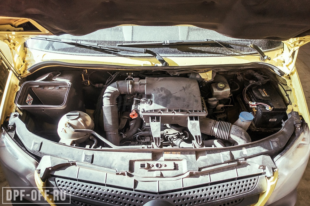

Местоположение сажевого фильтра находится сразу же после турбины, перед остальными элементами выпускной системы.

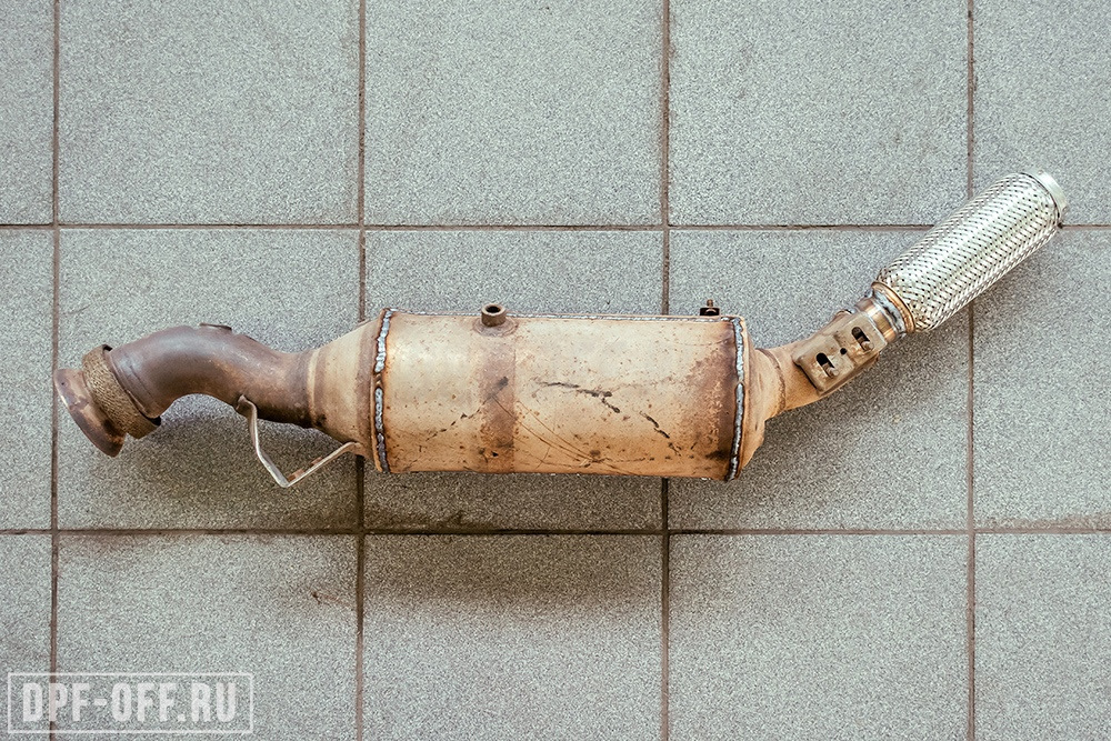

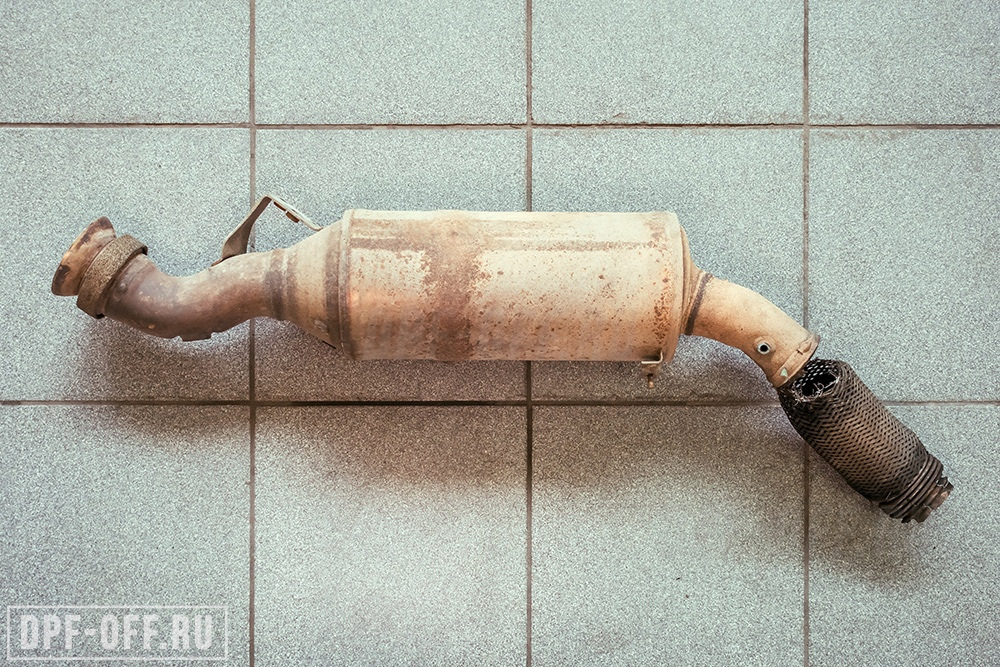

Корпус сажевого фильтра извлекают из выхлопной системы автомобиля.

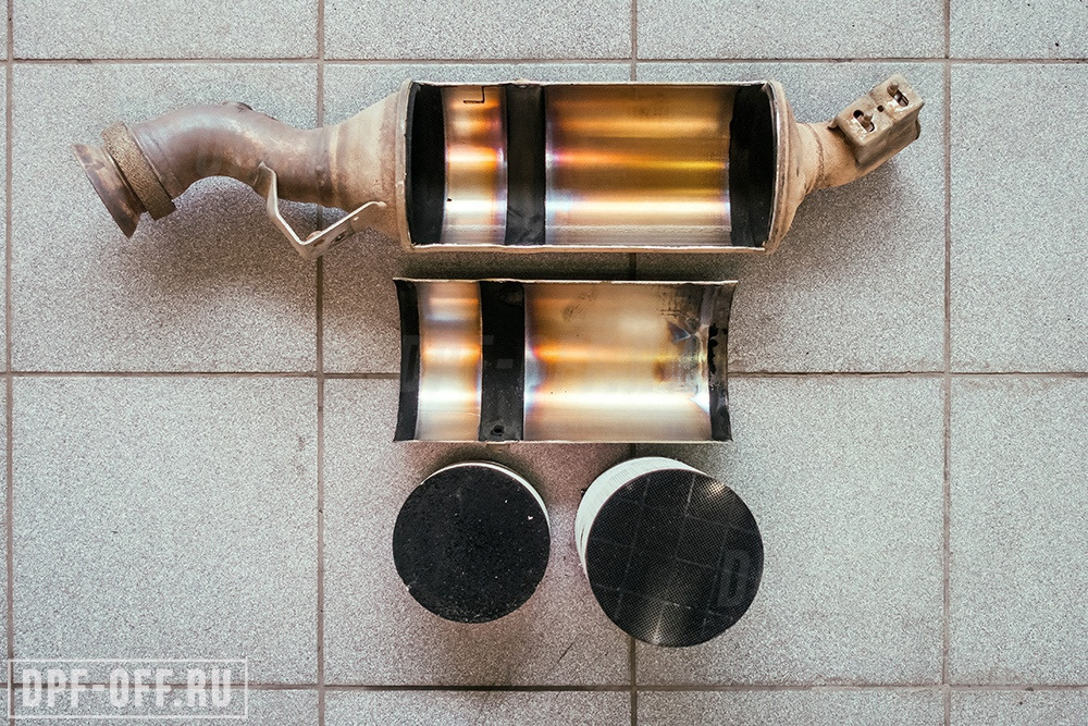

Специалист вскрывает корпус и аккуратно удаляет внутреннюю структуру — керамические соты, служащие для удержания частиц сажи. По дополнительному запросу клиента были демонтированы также сотовые компоненты каталитического нейтрализатора.

Затем специалист очищает и герметизирует корпус сажевого фильтра сваркой.
В процессе удаления сажевого фильтра была произведена замена изношенной гофры на новую.
Корпус сажевого фильтра возвращается на место. Мастер изготавливает прокладку и устанавливает её, перекрывая клапан EGR.

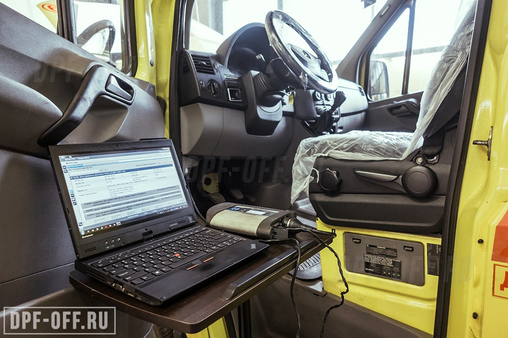

Теперь приступаем ко второму обязательному этапу — программному удалению сажевого фильтра. Для этого используем специализированное оборудование, подключаемое к диагностическому разъему OBD II автомобиля. Заводская версия программного обеспечения скачивается, наши специалисты деактивируют работу сажевого фильтра и системы EGR, после чего обновленная прошивка загружается обратно в электронный блок управления транспортного средства.
Диагностика работоспособности, тестовая поездка и тщательная проверка стабильности функционирования обновленной прошивки и всех компонентов Mercedes-Benz Sprinter W906 2.1d выполнены успешно. Автотранспортное средство готово к полноценной эксплуатации без риска возникновения неполадок связанных с системой фильтрации и клапаном EGR.
