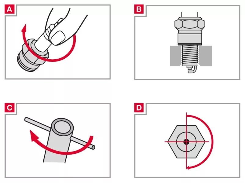

Так как же правильно производить замену свечей зажигания?
Первым делом необходимо убедиться в отсутствии грязи и посторонних частиц, в целостности изоляторов установленных свечей зажигания, путем осмотра, при необходимости продуть, и так далее. Демонтируем старые свечи. Осматриваем их на состояние для выявления возможных отклонений в работе двигателя. И приступаем к монтажу новых свечей. Каждый производитель для каждого типа своих свечей рекомендует определенную затяжку для правильной ее работы. Поэтому внимательно смотрим каталог. Некоторые производители дублируют информацию на упаковке либо вкладыше.
Информация как правило указана в ньютон-метрах и градусах доворота, при отсутствии динамометрического ключа. Резьбу свечи не рекомендуется смазывать смазкой, так как это может привести к ее перетяжке. Некоторые производители указывают несколько значений, для повторной установки свечей зажигания. Но как правило, свеча зажигания после демонтажа должна быть заменена на новую.
