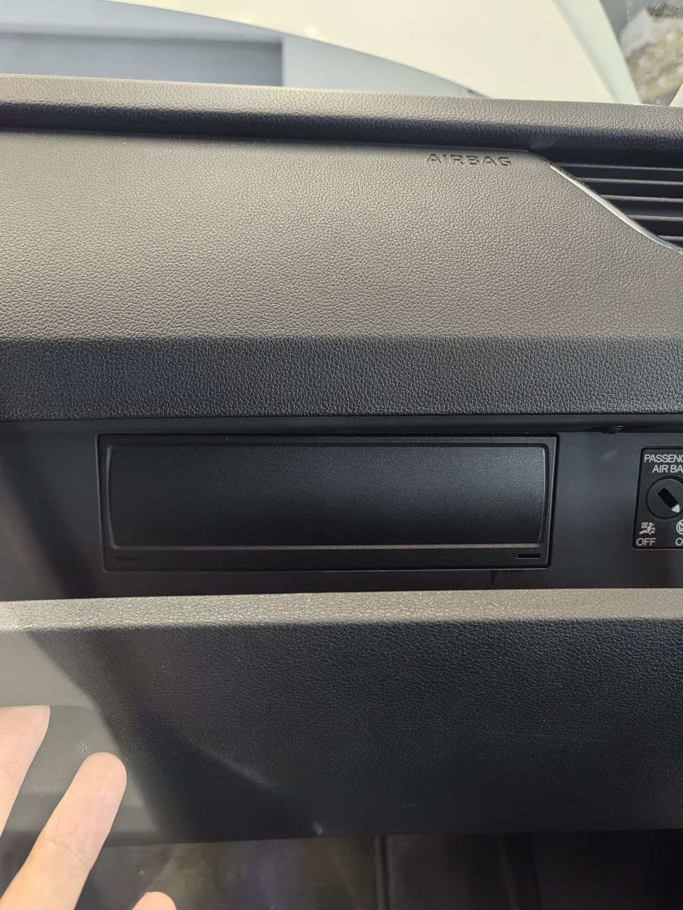

1. На системах mib3 нет слота в блоке под SD карту или диск. Такие носители ушли в далекое прошлое, поэтому считаю не проблема.

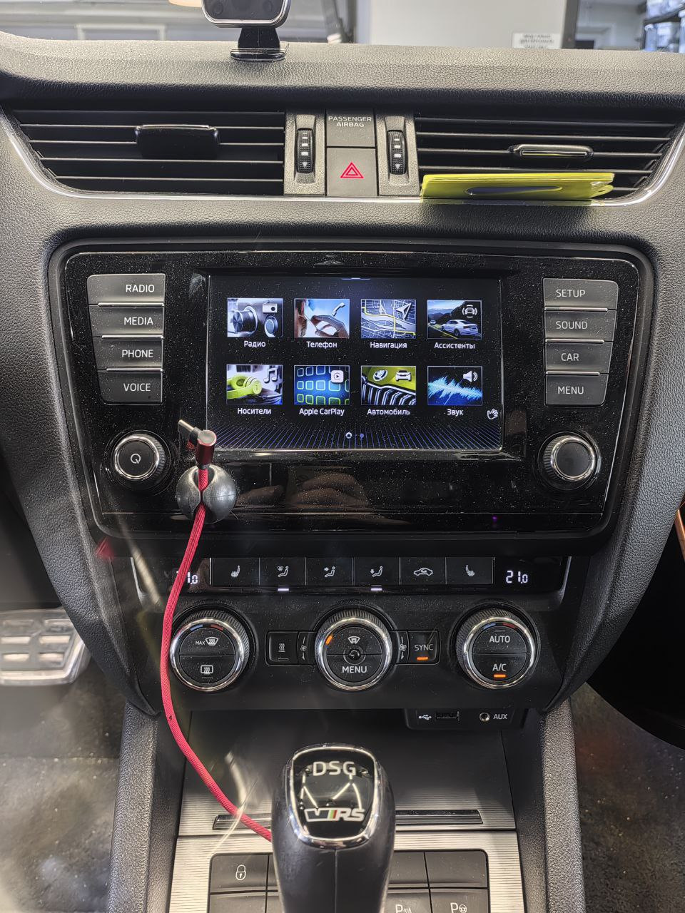

1. Современный интерфейс и в целом система, на которую производитель регулярно готовит обновления прошивок с целями ее модернизации и поддержки свежих телефонов.

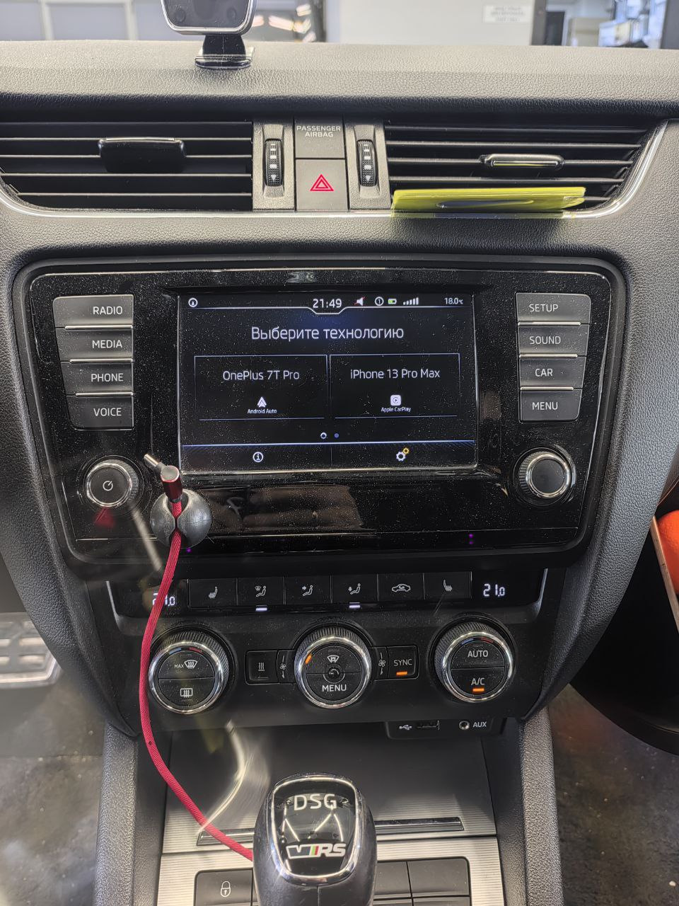

2. Наверное самое главное — AndroidAuto и CarPlay в беспроводном варианте подключения! То есть сели в автомобиль, а Яндекс навигация с пробками и любимая музыка уже выводятся и играют в вашей мультимедиа.
Это то, чего крайне не хватало с появлением опции SmartLink в Skoda в 2015 году, и только спустя 5 лет с переходом на новое поколение устройств был добавлен Wi-Fi модуль, который обеспечил корректную работу в беспроводном варианте.
3. Поддержка вывода видео на штатный монитор (фильмы, клипы или мультики детям) через порт USB, если заморочиться с его заменой.

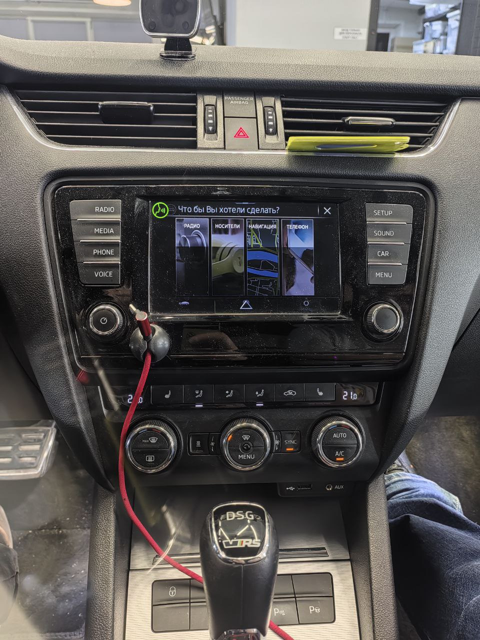

5. Различные фишки в виде голосового управления или Sport монитора скорее приятное дополнение, хотя их при желании можно было запустить и с системой mib2.
