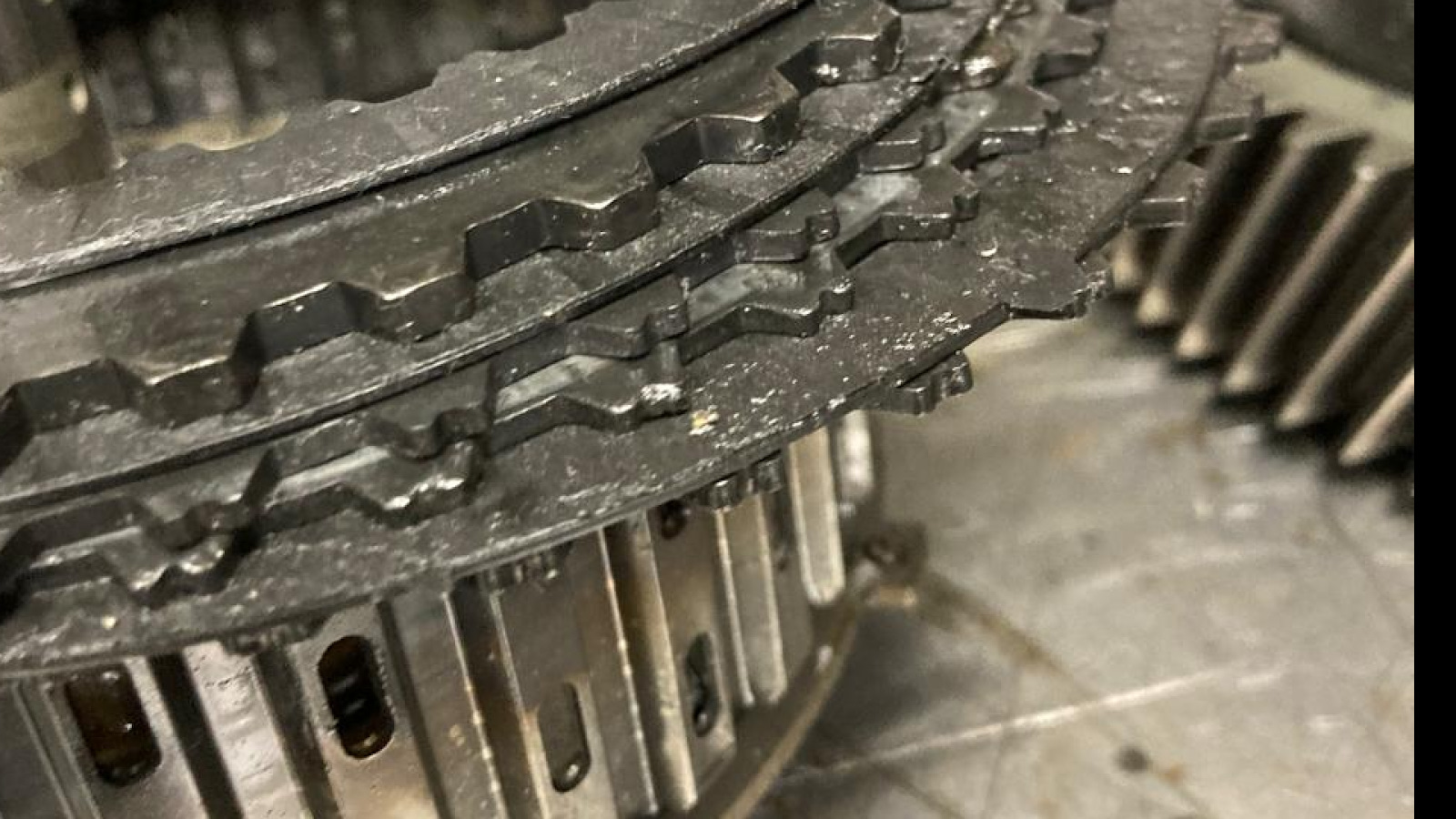

Когда вскрыли АКПП и провели полную дефектовку — увидели классическую картину уставшей, но честно отработавшей коробки:

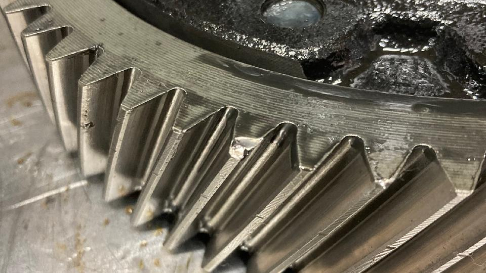

— Развалился игольчатый подшипник, и это не просто мелкая беда. Он повредил ведущую шестерню дифференциала, а это уже конкретный удар по “начинке”.

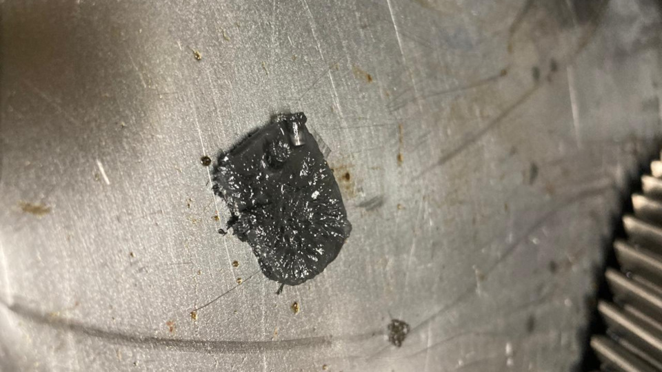

— Перегрев масла — его цвет и запах не оставляли сомнений. А перегретое масло — злейший враг для всех деталей коробки.
— Грязные клапана гидроплиты, изношенные втулки насоса и поршни тоже говорили о том, что коробка уже давно требовала внимания, но продолжала работать “на честном слове”.
