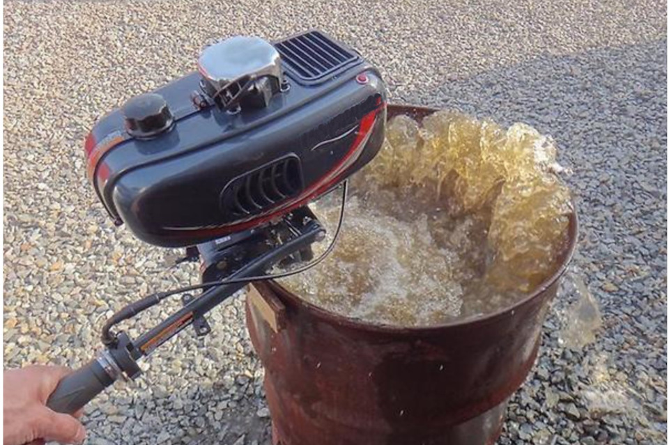

Многие испытывают лодочные моторы именно так. (Взято из открытых источников)

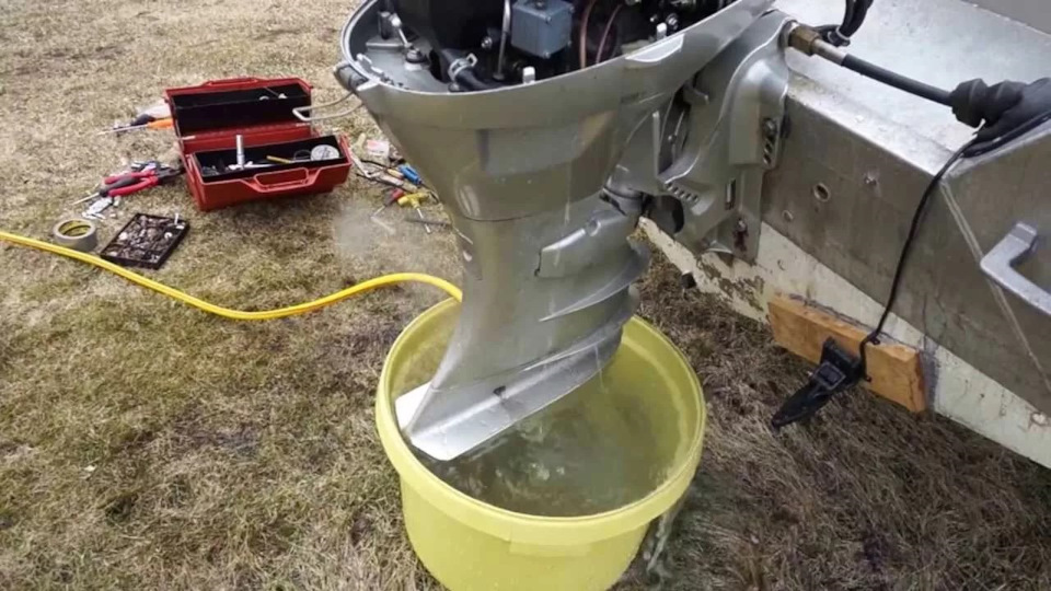

А некоторые даже так. (Взято из открытых источников)

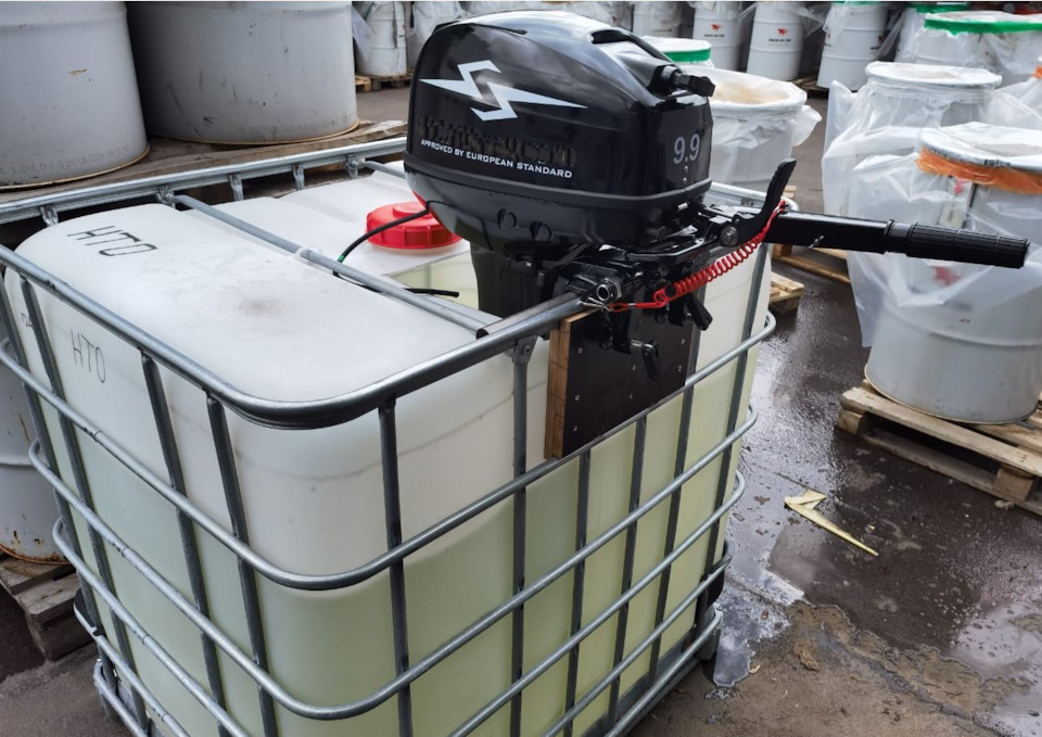

Многие скажут: «Ну, что тут особенного? Вставьте мотор в бочку с водой и гоняйте». И мы так сначала думали. Но первые же испытания показали, что нормально испытать масло таким образом не получится, даже если использовать вместо бочки 1000 литровый куб.
Первой проблемой, с которой мы столкнулись, стала невозможность полноценной нагрузки мотора в кубе. Испытания масла требуют различных режимов нагрузок, а из-за специфической гидродинамики в ограниченном пространстве это сделать технически невозможно – перед винтом, со стороны ближней стенки, образуется зона разряжения.

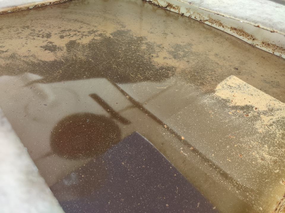

Такой стала чистейшая вода в кубе спустя несколько часов испытаний. И это только от одного мотора. Когда видишь такое, невольно начинаешь задумываться об экологии.
Второй проблемой стало загрязнение воды. В замкнутом объеме при выхлопе в воде достаточно быстро концентрируются частицы топливной смеси и масла. И они при заборе воды помпой попадают в систему охлаждения, загрязняя уже ее. В водоеме такого не происходит.

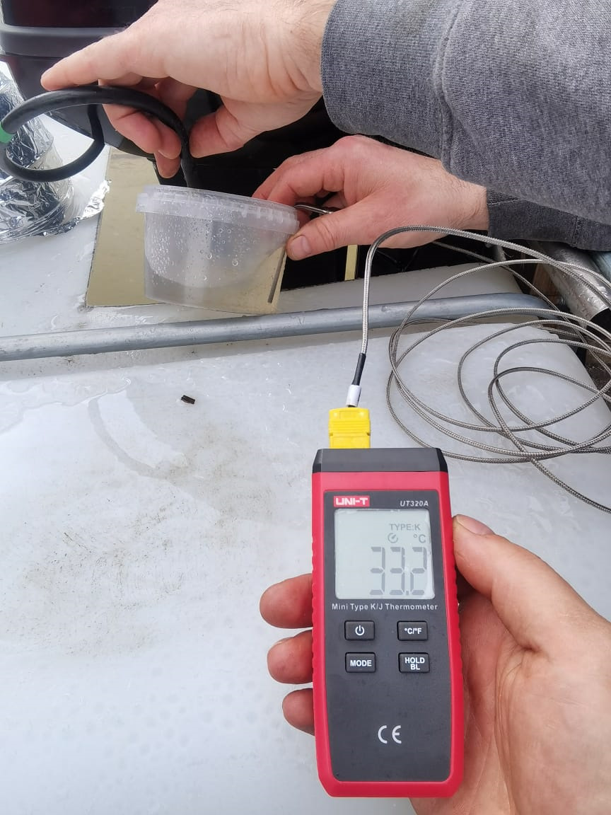

Температура охлаждающей жидкости явно великовата.
Третьей проблемой оказался перегрев. Как известно, лодочный мотор для охлаждения берет воду из водоема и сбрасывает ее обратно уже горячей. На открытой воде это не проблема, но в замкнутом объеме вода все время нагревается. Уже через пять часов работы температура воды в кубе достигла +33°C. А гонять мотор мы планируем по несколько суток. Представляете как нагреется куб.

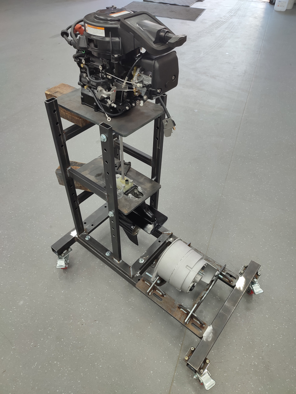

Все эти факторы и побудили нас заняться проектированием и постройкой специализированного стенда. В нем мы учли все особенности: нагрузку будет создавать генератор с балластным сопротивлением, задающим необходимую нагрузку. Выхлоп будет направлен в специальную емкость с водой, из которой вода пройдет через сепаратор для очистки и определения количества несгоревшего моторного масла. Сюда же будет поступать вода из системы охлаждения. Далее вода из емкости попадет в кулер, где будет охлаждена, а затем поступит обратно в систему охлаждения.
Так выглядит стенд лодочного мотора на экране монитора.
А так в процессе подгонки деталей.
Работа по созданию стенда уже идет полным ходом. Вскоре он обретет не виртуальные, а реальные формы. Как только это произойдет, мы обязательно вам покажем наш новый стенд! Так что следите за нашими публикациями.

А для хороших испытаний думаю нужен продолговатый бассейн объемом не менее 3 кубов. Одно дело обкатать мотор несколько часов на не больших оборотах, а другое развиться полную мощность мотора в ёмкости.

А что мешает поставить 10-15 кубовую пластиковую емкость + выносной пластинчатый теплообменник+ магистральный фильтр? Все это стоит совсем не дорого.
Здравствуйте! Моторный стенд будет модульным, что позволить испытывать на нем не только лодочные моторы.
