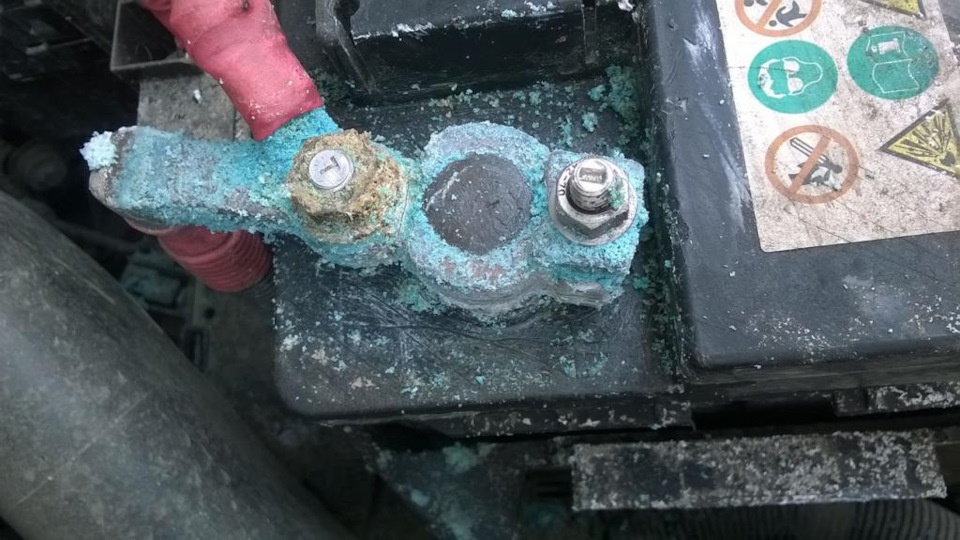

Под воздействием окружающей среды, контакты окисляются. Это приводит к утечке тока, вследствие чего аккумулятор недозаряжается и быстрее теряет свою емкость. Клеммы, плотно прилегающие к выводам аккумулятора, впоследствии могут оказаться неразъемными, что приведет к повреждению при попытке их отсоединить.

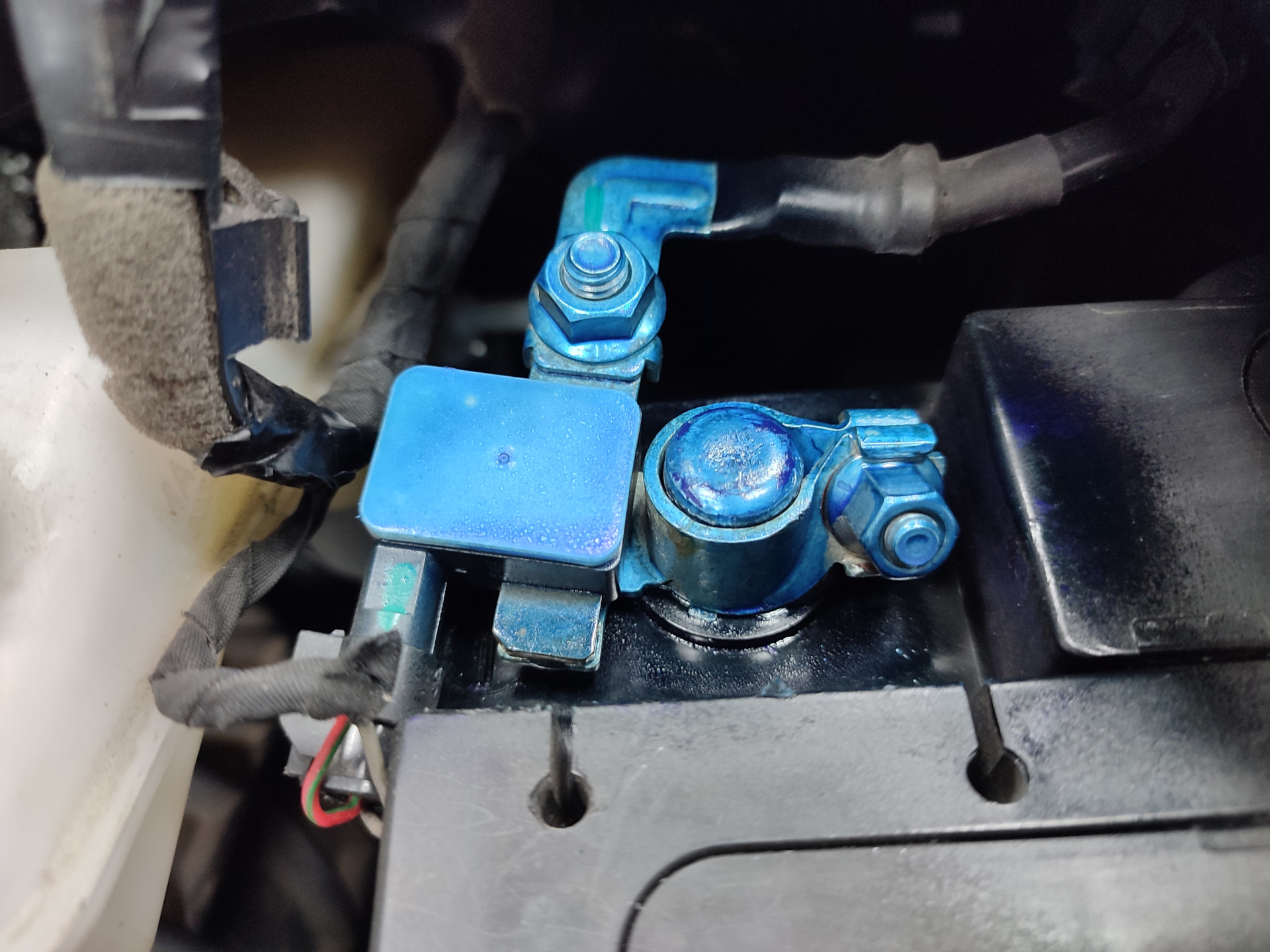

Здравствуйте! Назначений у смазки-лак множество. Например, ее можно использовать так:
для радиодеталей норм и допустимо, так как олово со временем становится хрупким, а именно на контактах АКБ может усугубить всё.
