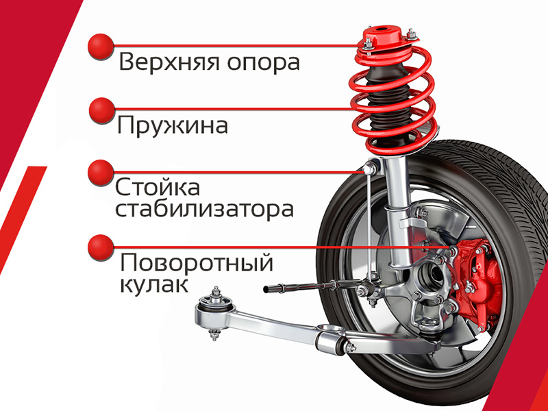

Функция и место в подвеске
Начнем без лирики и раскачки: слишком часто функцию амортизатора понимают не совсем правильно – как «смягчителя для подвески» или гашение ударной нагрузки. Возможно, отчасти, виновато в этом название. Амортизатор – слово привычное, но имеет значение «смягчение». Английский, а точнее, американский вариант Shock Absorber – по сути, переводится как «поглотитель удара (энергии удара)». А тем временем, в британском английском преимущественно используется вариант damper, то есть демпфер. Что точнее других названий отражает техническую суть детали – гашение колебаний.
Амортизатор гасит кинетическую энергию пружины, преобразуя её в тепло.
Именно поэтому мы часто говорим о нагреве амортизатора и вспенивании масла.
При спокойном движении в «городском режиме» температура амортизаторной жидкости находится в диапазоне 40 — 60 °C. А вот при интенсивном движении, по неровной поверхности может превышать 100 градусов.
В спорте показатели ещё выше – до 150 °C. Поэтому и амортизатор спортсменам нужен другой. Как минимум, однотрубный – он лучше охлаждается.
Амортизатор работает как ограничитель для пружины. Не дает ей чрезмерно растянуться, слишком быстро сжаться. Тем самым останавливает движение пружины после цикла растяжения-сжатия, чтобы один цикл не накладывался на другой.
Без амортизатора колебания пружины будут увеличиваться с каждым циклом, и автомобиль довольно характерно прыгает по дороге: то подскакивая колесами в воздух, то ударяясь днищем о поверхность.
Виды амортизаторов.
Если мы говорим о городских автомобилях, то по конструкции можем поделить амортизаторы так:

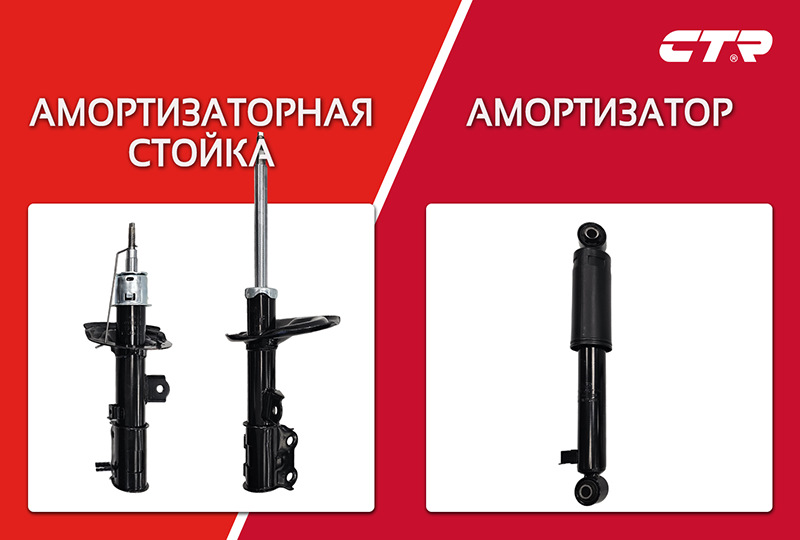

Амортизатор и амортизаторная стойка
Амортизатор и амортизаторная стойка — это разные компоненты подвески, хотя оба выполняют функцию гашения колебаний автомобиля. Основное отличие — в конструкции и функциональной нагрузке.
Амортизатор — это отдельный элемент, который устанавливается рядом с пружиной и отвечает только за демпфирование колебаний кузова. Он не несёт силовую нагрузку и не участвует в удержании колеса в нужном положении. Чаще всего используется в задней подвеске.
Амортизаторная стойка (например, стойка Макферсон) — более сложный узел. Здесь вместе работают амортизатор, пружина, верхняя опора. Такая стойка не только гасит колебания, но и выполняет силовую функцию — она соединяет кузов с подвеской, входит в состав подвески и рулевого механизма, так как крепится к поворотному кулаку.
Вкратце: амортизатор — отдельная деталь, служащая демпфером. Амортизаторная стойка — полноценный несущий элемент подвески.

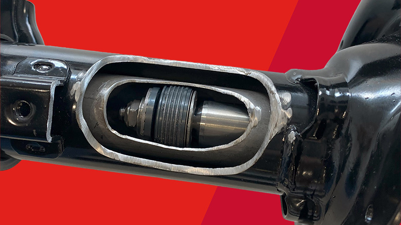

Однотрубные и двухтрубные.
Двухтрубные амортизаторы – это более распространенная конструкция. Ибо на рынке компонентов городского автомобиля побеждает практичность. У двухтрубного амортизатора рабочий цилиндр находится внутри корпуса. Это нам дает два больших преимущества:
— рабочий цилиндр защищен. Удар по корпусу не критичен;
— нет необходимости идеальной подгонки деталей, а значит – ниже стоимость.
В однотрубном амортизаторе внутренняя часть корпуса является рабочим цилиндром. Значит, любое внешнее повреждение – и амортизатор требует замены. Преимущество – теплоотдача и более высокая производительность. Именно поэтому такую конструкцию мы встречаем в основном более дорогих модификациях автомобилей и на спортивных автомобилях – там, где большие траты окупаются результатом.

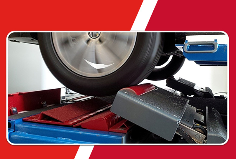

Иногда опытный мастер может предложить вам тест-поездку, чтобы оценить работу амортизаторов. Но должны заметить, объективные данные можно получить только на стационарном вибростенде.
Колеса автомобиля стоят на виброплощадках, датчики стенда фиксируют амплитуду колебаний колёс и кузова, время затухания колебаний, распределение нагрузки на каждое колесо.
На основе этих данный высчитывается эффективность демпфирования, которая выражается в процентах. Критическим показателем считается планка 50%. При эффективности демпфирования ниже – амортизатор подлежит замене.
Обязательно выравнивайте и доводите до нормы давление в шинах пред проверкой на вибрационном стенде!

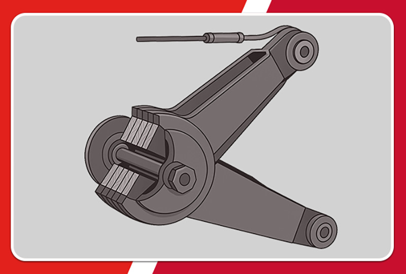

О том, что упругие элементы подвески необходимо ограничивать, инженеры стали думать с ростом автомобильных скоростей.
В первых демпферах усилие создавалось за счет взаимодействия (трения) фрикционных поверхностей. Как тормозная колодка трется о диск и затормаживает колесо, так же в первых фрикционных демпферах – поверхности за счет силы трения «затормаживали» колебания упругих элементов подвески. Так их и называли «фрикционные демпферы» и использовали в автомобилестроении до 1930-х годов.
Конструкция имела значительные минусы. Главные из них – это сильный нагрев и быстрый износ фрикционных поверхностей. А также значительное усилие при страгивании, победить которое без серьезного усложнения конструкции не удавалось.
И вместо того, чтобы дорабатывать конструкцию фрикционного амортизатора, Monroe представил свой первый гидравлический амортизатор в 1926 году.

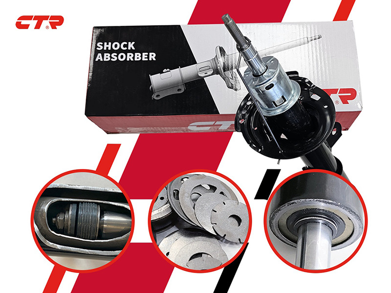

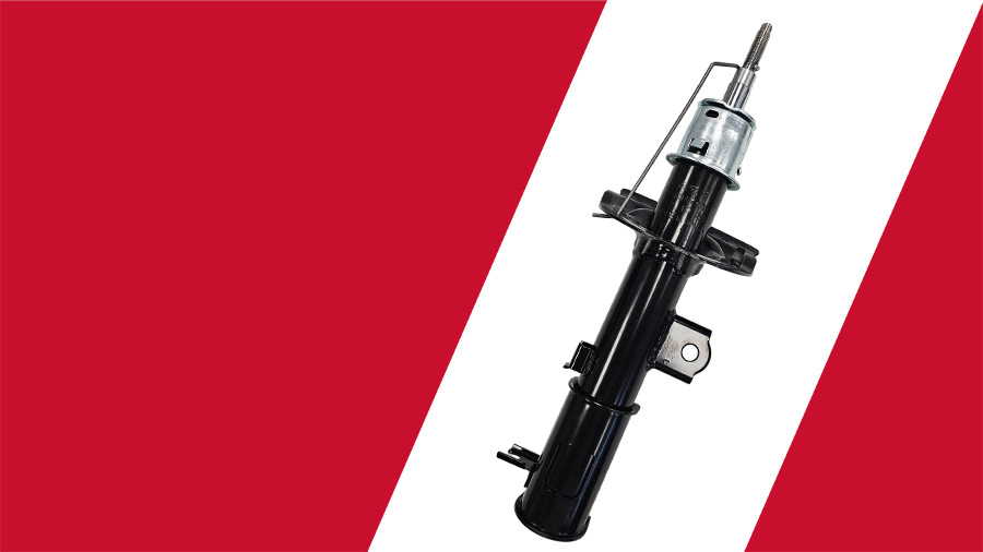

Конструкция амортизатора. Виды и амортизаторы CTR.
На российский рынок поставляются амортизаторы и амортизаторные стойки CTR только одной конструкции: двухтрубные газо-масляные амортизаторы.
Заметим, в ассортименте CTR есть и масляные амортизаторы, но в РФ поставляются только газо-масляные, как более совершенные и производительные.
В качестве подпорного газа в наших амортизаторах используется азот. Он эффективно предотвращает вспенивание масла при интенсивной работе, что обеспечивает стабильное демпфирование.
Амортизаторы CTR созданы на замену штатных оригинальных амортизаторов.
Амортизаторы CTR начали поставляться на российский рынок запчастей только после того, как они успешно прошли испытания на реальных дорогах. Несмотря на то, что до этого проходили лабораторные ресурсные тесты.
Многие наши подписчики знают, что мы часто обращаемся за помощью в реальных испытаниях к таксопаркам. Большие пробеги, ходовые модели, активное руление довольно быстро дает наглядные результаты. Так и в этот раз: амортизаторы CTR испытывались на автомобилях такси на Дальнем Востоке.
Только факты, только цифры.
Несмотря на то, что амортизаторы CTR штатные, то есть предназначены для городских автомобилей, температурный диапазон у них очень серьезный:
заявленная и протестированная рабочая температура амортизаторов от -40 до +120 градусов С.
Усталостная долговечность масла составляет 6 миллионов циклов.
Использована оригинальная конструкция тефлонового уплотнителя поршня, который обеспечивает плавный ход штока внутри рабочего цилиндра.
Поршни амортизаторов имеют сложную многодисковую конструкцию. За счет конструкции и настройки амортизаторы обладают адаптивным качеством, где сопротивление, которое они прилагают к пружине, меняется в зависимости от скорости работы подвески. Эта адаптивность позволяет им автоматически подстраиваться под различные дорожные условия, обеспечивая оптимальную производительность и устойчивость независимо от рельефа местности.
