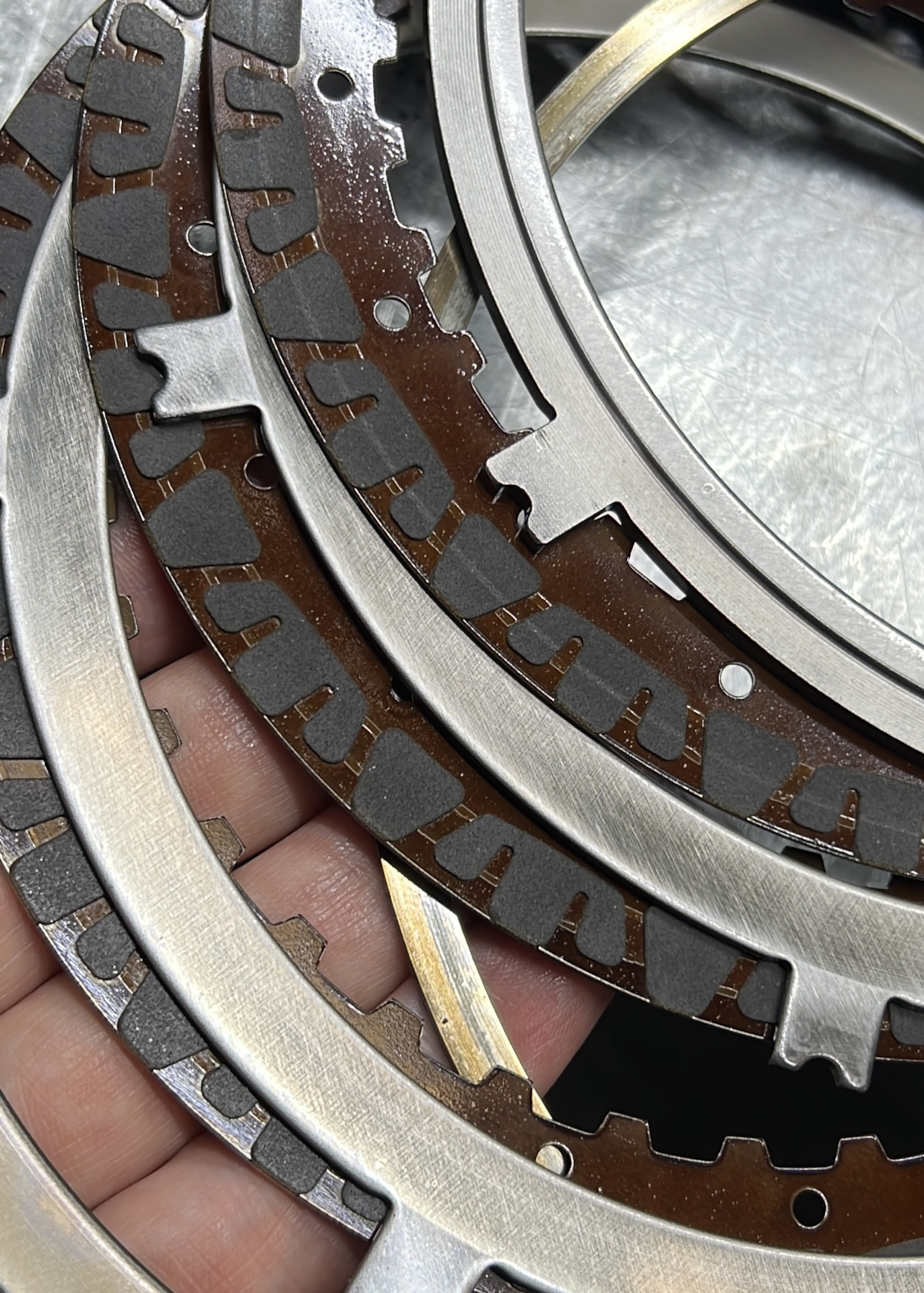

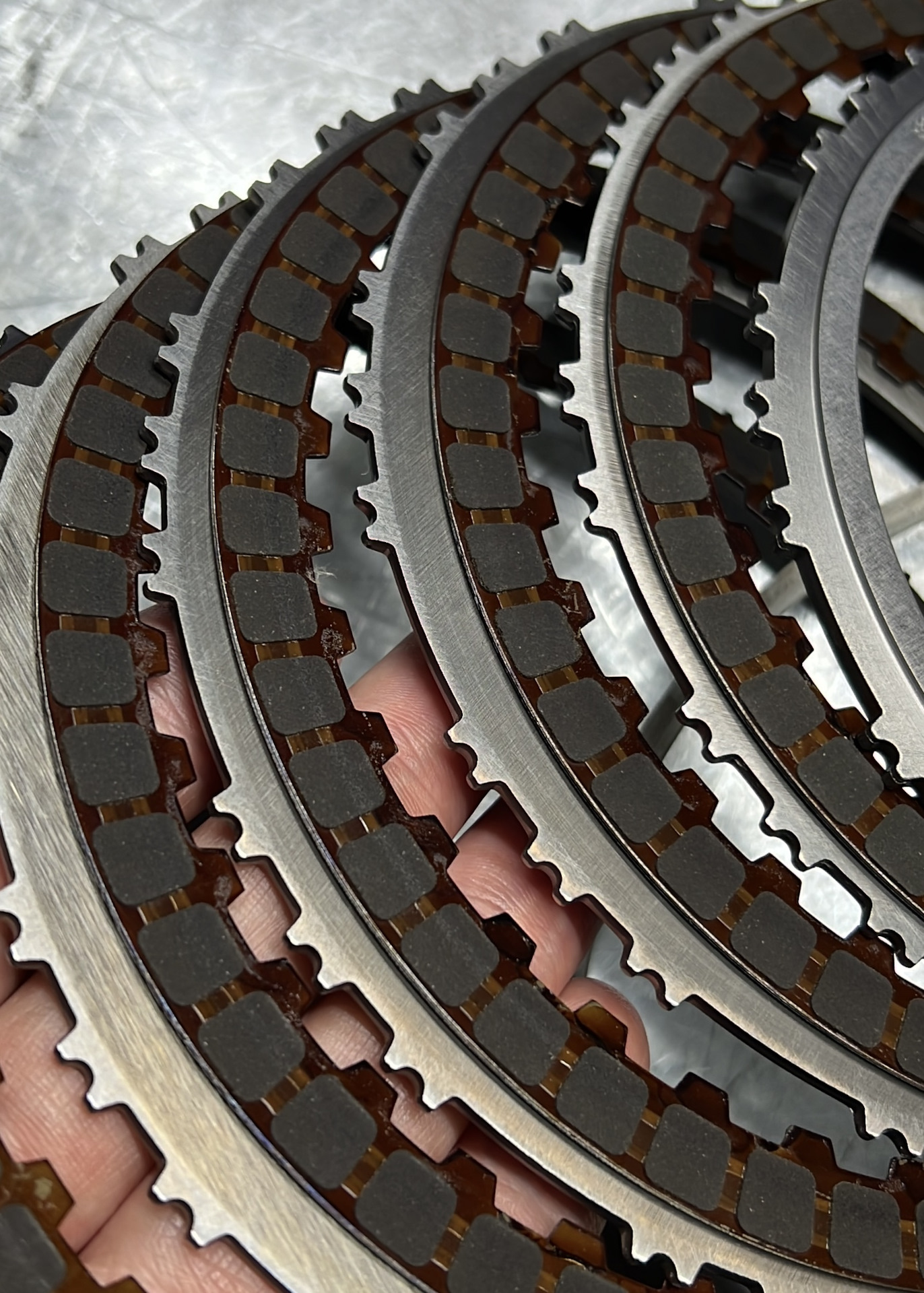

В ходе дефектовки мы обнаружили разрушенный стакан дифференциала. Помимо этого, оказались перегретыми диски сцепления.

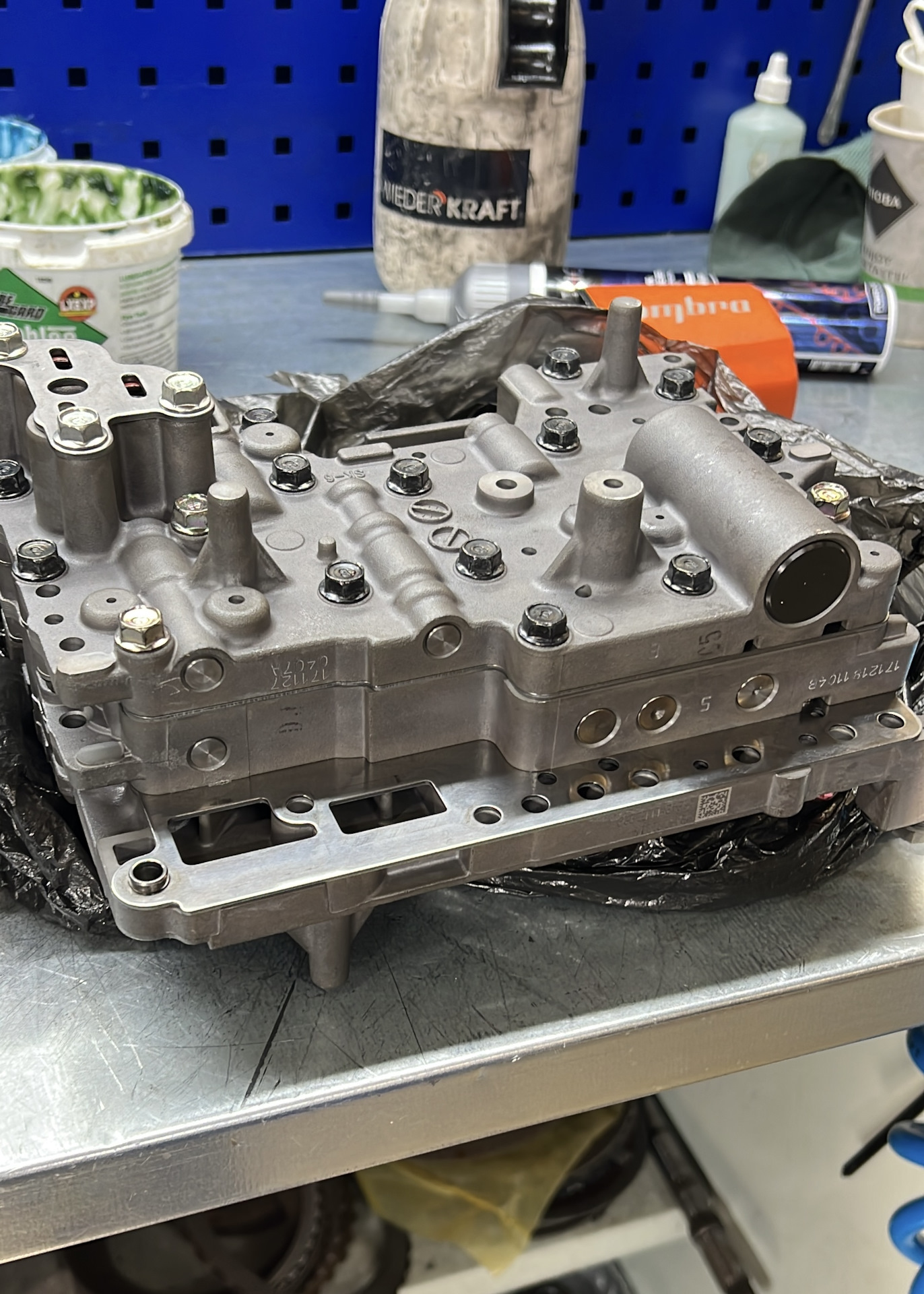

При разборке гидроблока мы выявили, что 4 соленоида не прошли вакуум-тест и обкатку;

Передав итоги дефектовки заказчику, мы согласовали с ним переборку коробки и приступили к работе. — Мы заменили стакан дифференциала, подшипники дифференциала. Установили новые комплекты дисков сцепления, прокладок, сальников и поменяли масляный фильтр.
Гидроблок был промыт, перебран, заменили комплект демпферов Sonnax, соленоид блокировки, соленоид линейного давления, соленоид Underdrive и соленоид 3-5-R. А в гидротрансформаторе мы заменили фрикционную накладку и все уплотнения.
