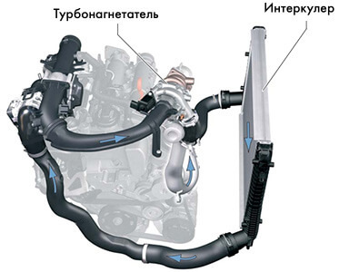

Принц работы интеркулера
Промежуточный радиатор отвечает за охлаждение сжатого воздуха, поступающего в двигатель после прохождения через турбину. Принцип работы следующий:
После сгорания топлива появляются выхлопные газы. Они буквально заставляют работать колесо турбины.
На этом же валу функционирует и колесо компрессора, отвечающее за забор воздуха с последующим его сжатием.
Сжатый воздух направляется через коллектор впуска и интеркулер, где проходит охлаждение перед подачей в камеру сгорания.
Таким образом, интеркулер естественно снижает температурный показатель воздуха, влияя на его уровень плотности. Это действие способствует повышению эффективности работы двигателя. Давление воздуха снижается.
От правильности работы интеркулера, зависит функциональное состояние двигателя, включая уровень мощности.

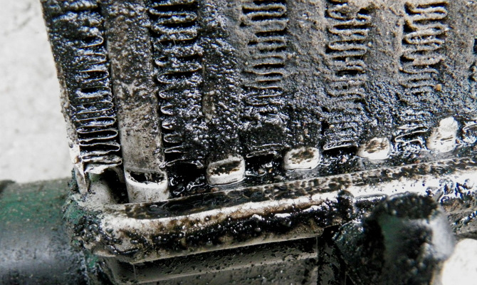

Опасен для интеркулера и встречный ветер, под его воздействием устройство способно промерзать, что влечет за собой:
Поступление в двигатель слишком холодного воздуха, что значительно увеличивает расход топлива.
Образование конденсата, способного промерзать и образовывать ледяные пробки. В результате чего стремительно падает мощность двигателя, а расход топлива увеличивается.
