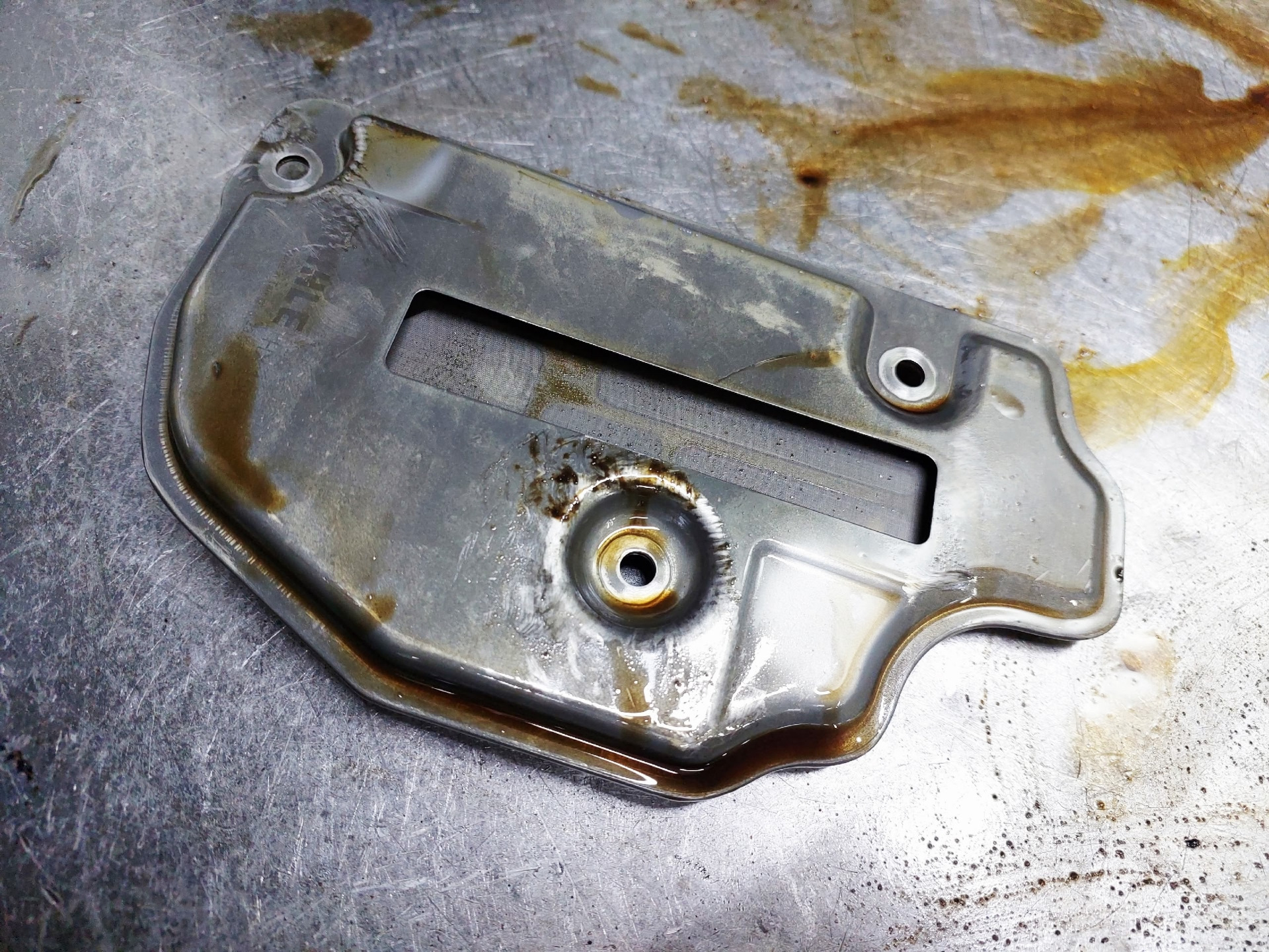

Владелец автомобиля обратился и приехал в наш сервис для диагностики и ремонта АКПП.
В момент динамического набора хода стала происходить задержка или зависание с последующим рывком, возникало удержание хода с ограничением набора скорости.
Диагностика показала ошибку:
P0734 – 4-я передача — Неверное передаточное отношение

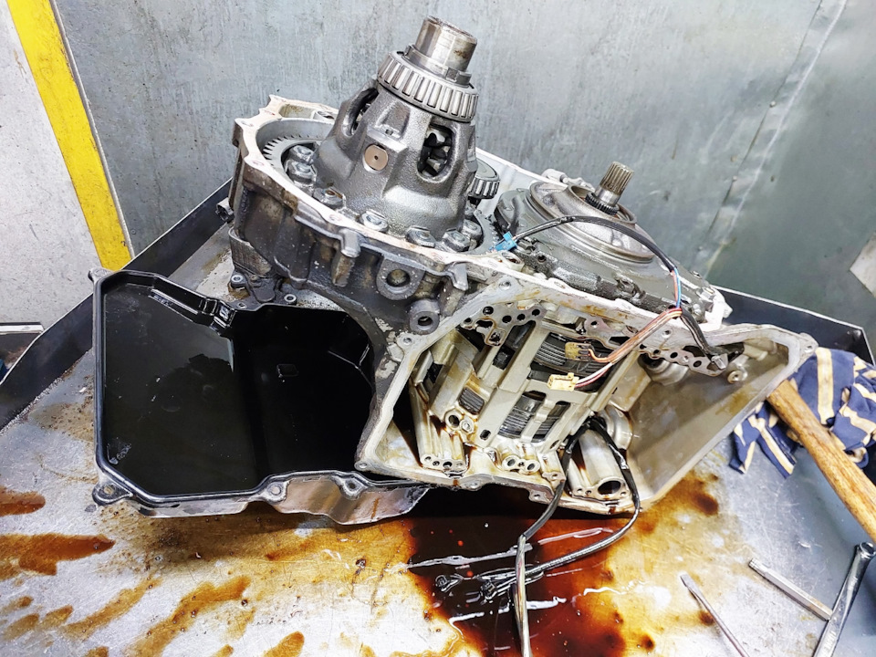

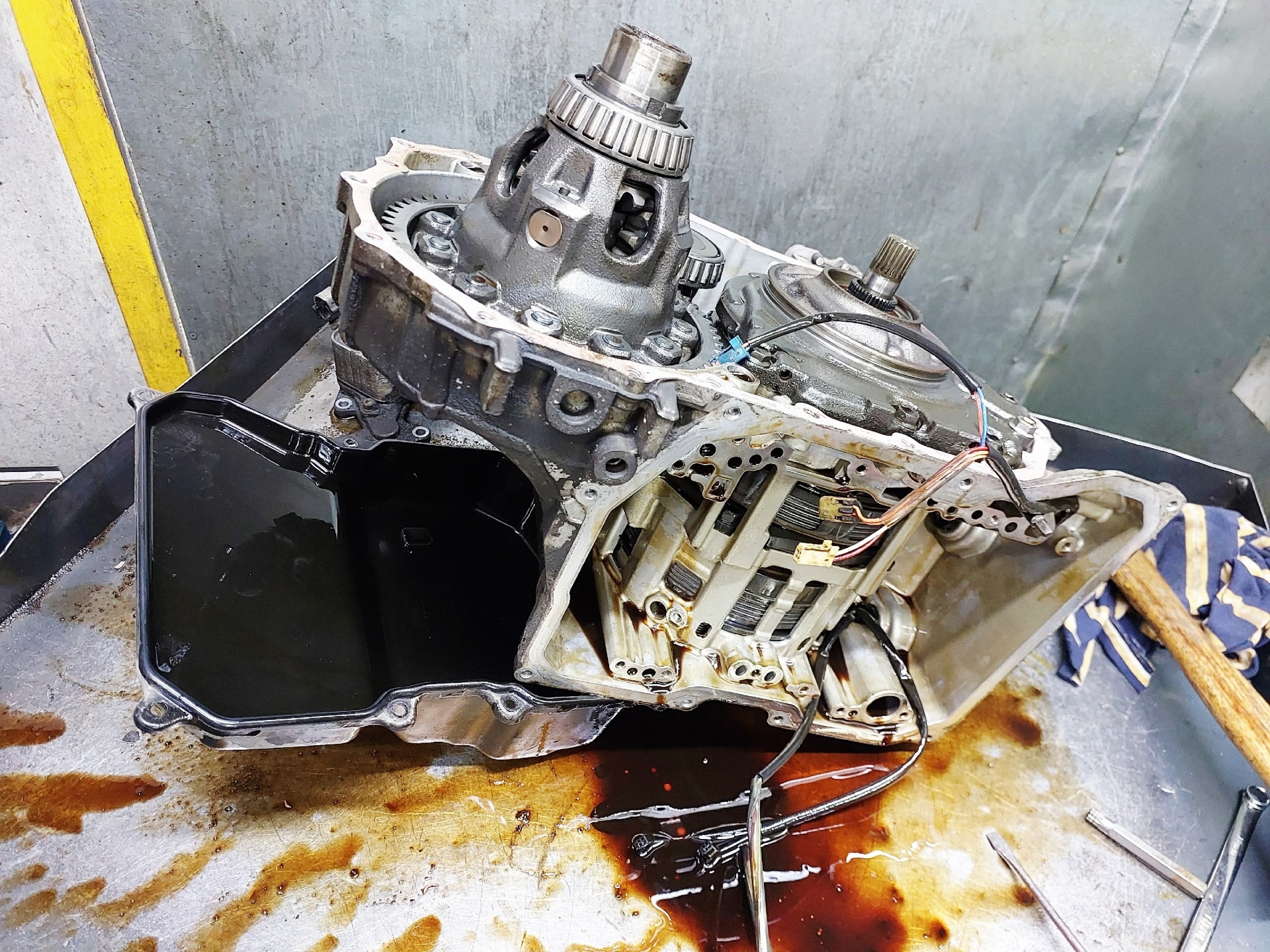

Договорились с клиентом о снятии АКПП и проведении дефектовки.

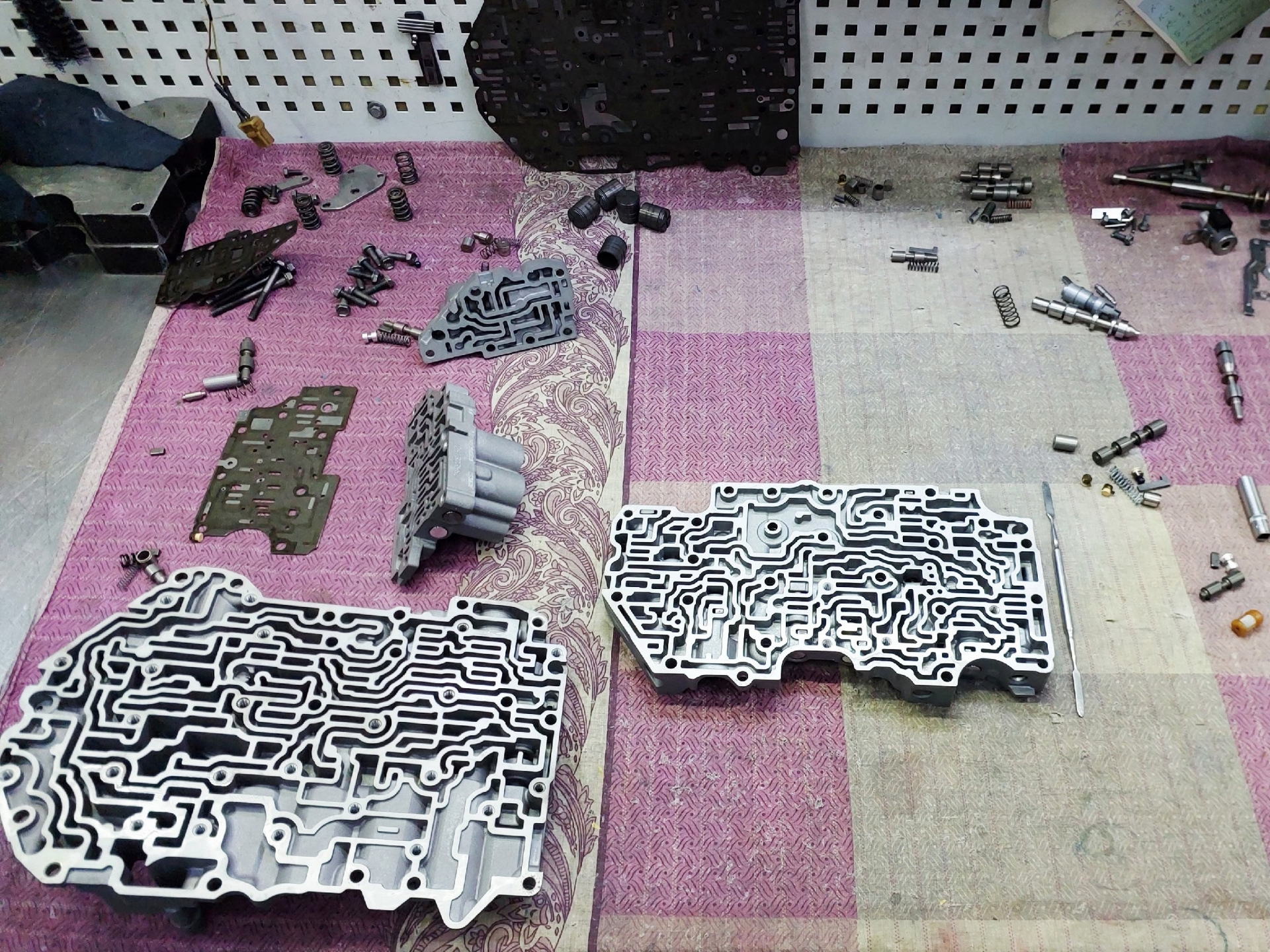

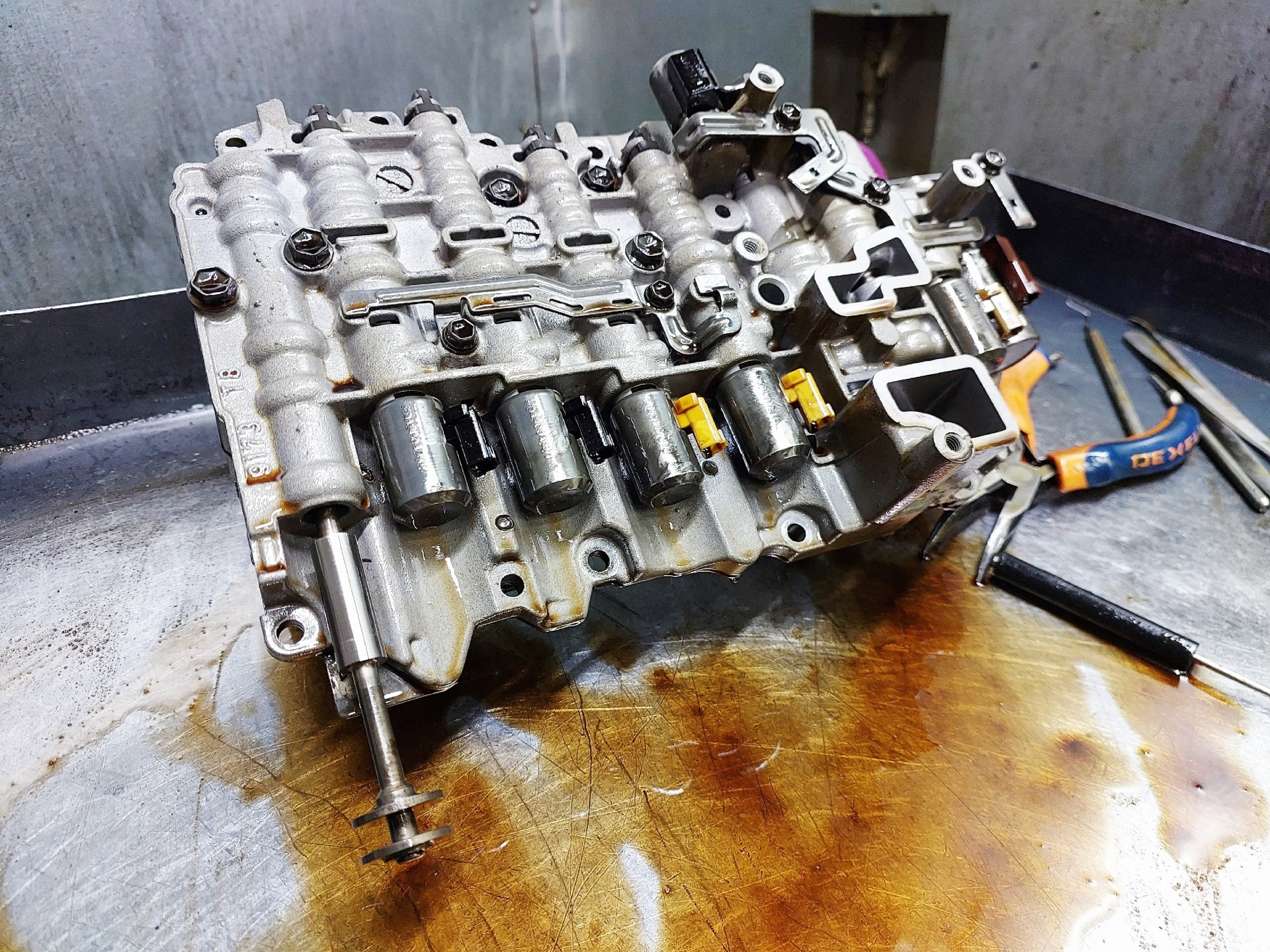

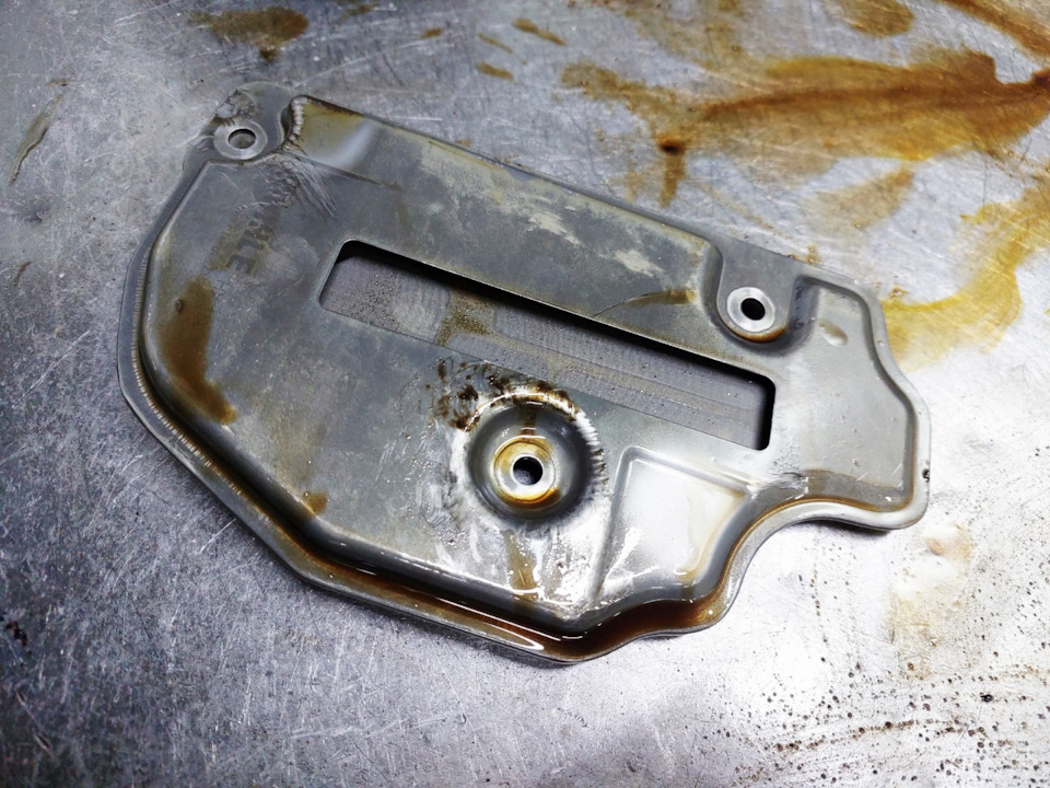

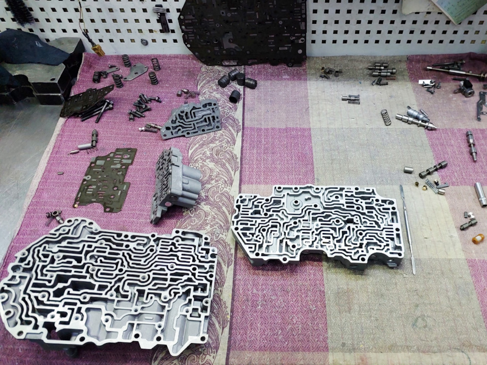

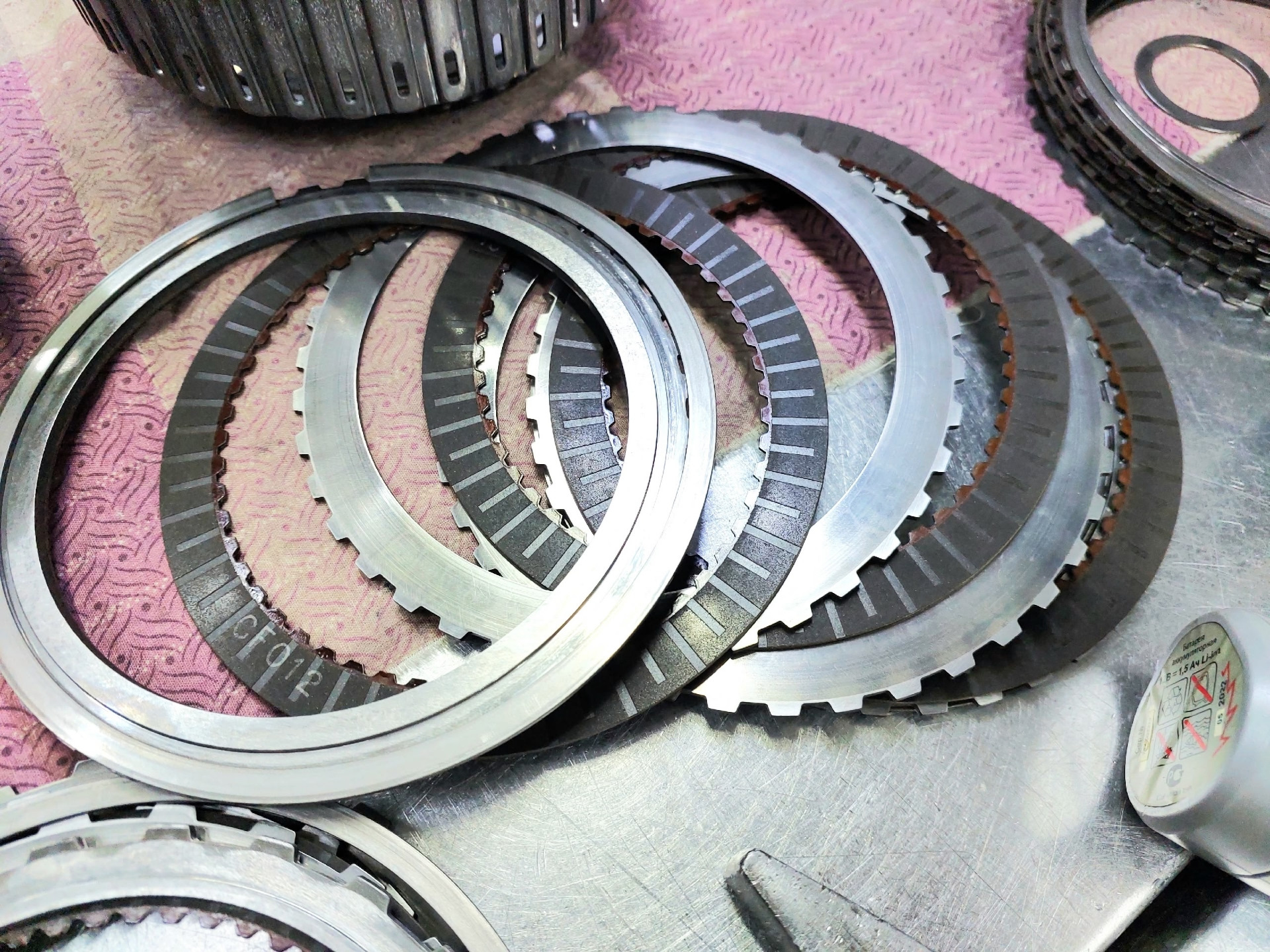

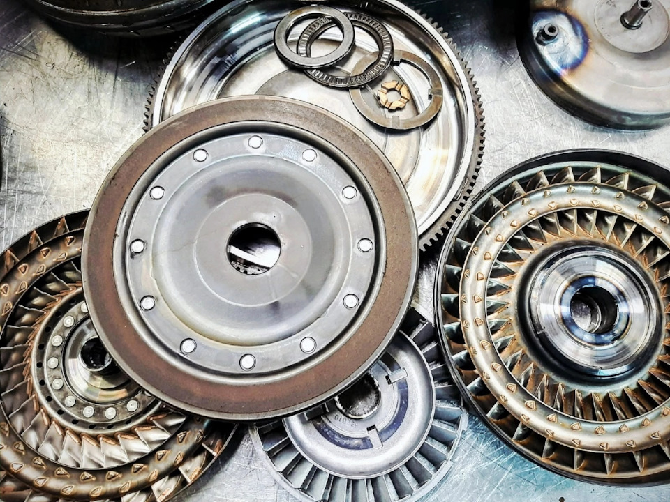

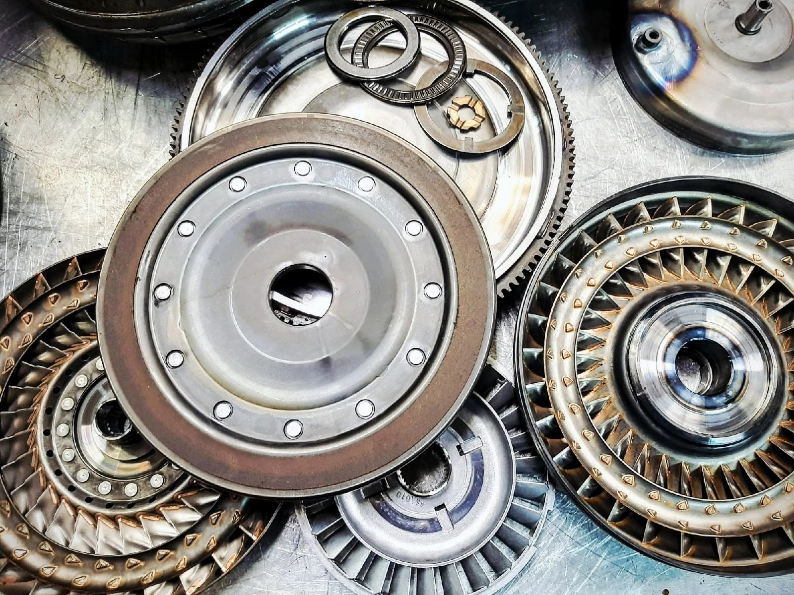

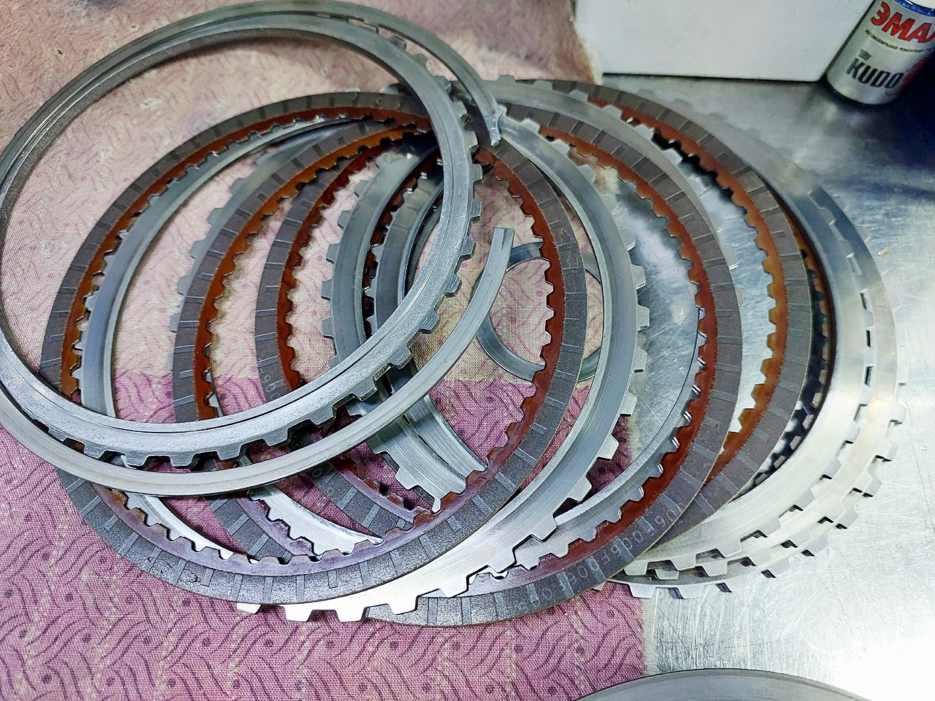

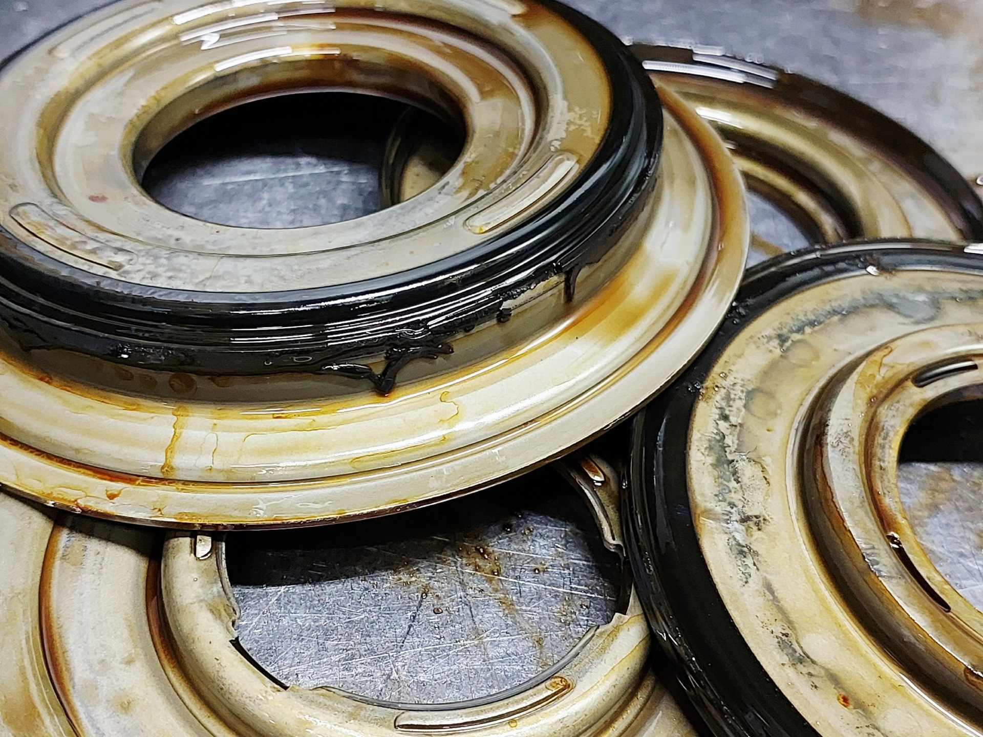

Дефектовка АКПП – выявила подгоревшее состояние трансмиссионной жидкости, повреждение резиновых уплотнительных манжетов поршней, перегрев фрикционных дисков, износ стальных дисков, тефлоновых уплотнительных колец, сальников, проворачивание/прокручивание опорных обойм подшипников в колоколе корпуса коробки. Гидроблок с соленоидами регулировки давления был сильно загрязнён. В гидротрансформаторе подгорела и начала разрушаться фрикционная накладка.
Предложили выполнить установку допрадиатора вместо штатного теплообменника для улучшения системы охлаждения.
Согласовали стоимость ремонта с клиентом, приступили к ремонту.

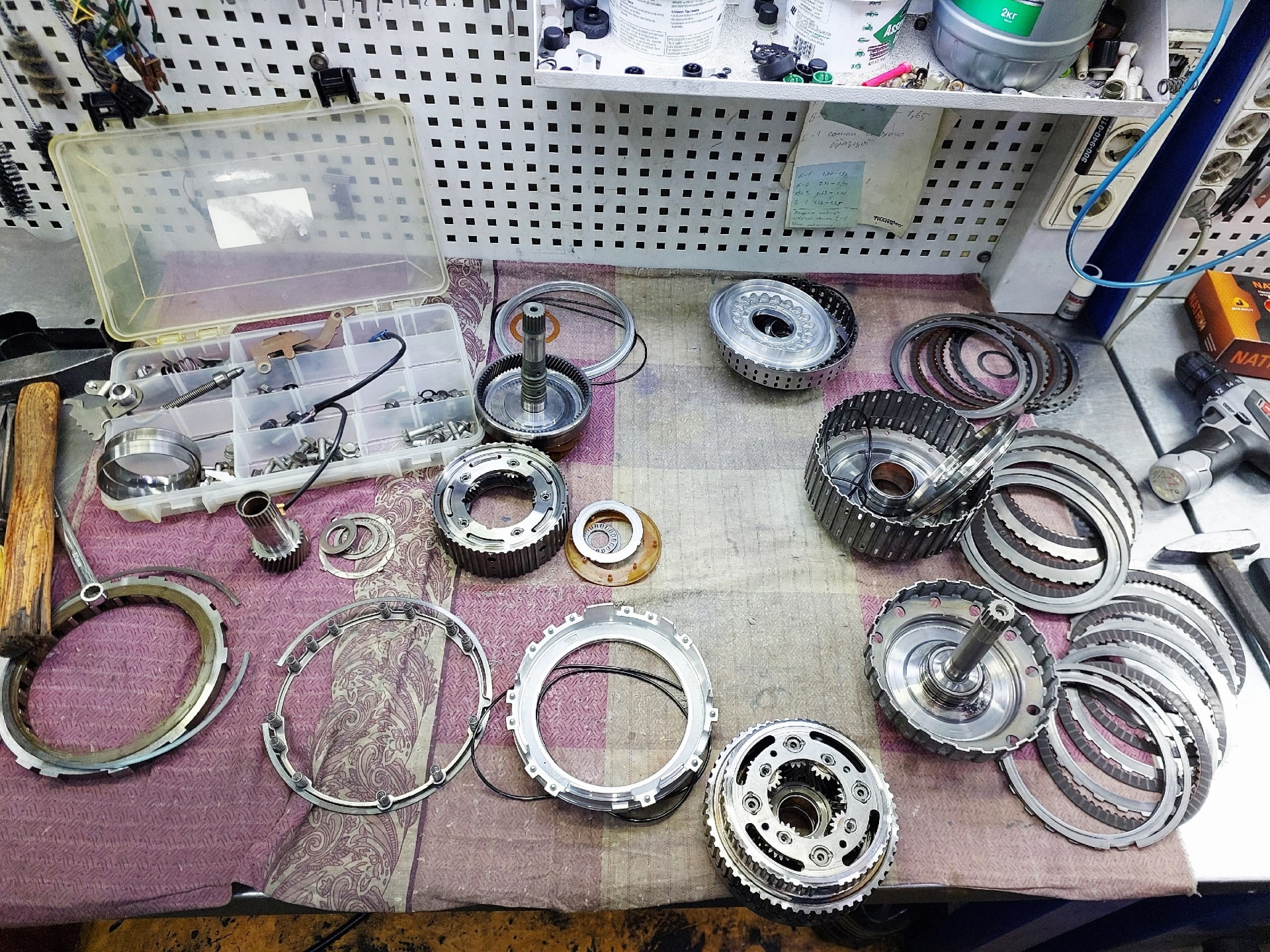

Провели ремонт АКПП – выполнили мойку деталей, фиксацию/вклейку опорной обоймы подшипников в колокол корпуса коробки, заменили комплект фрикционных дисков, комплект стальных дисков, комплект поршней, комплект тефлоновых колец, комплект сальников и фильтр. Промыли и перебрали гидроблок с помощью ремкомплекта. Отремонтировали гидротрансформатор. Выполнили монтаж, установили допрадиатор, заправили трансмиссионную жидкость.
Автомобиль протестировали, убедились в исправной работе, помыли, уведомили клиента о готовности.
