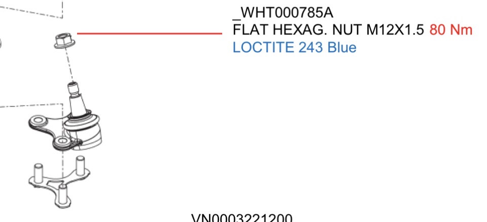

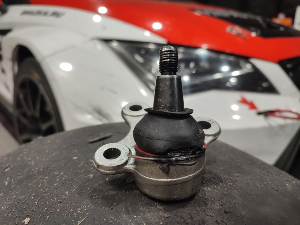

Но как всегда, судьба любит подкидывать сюрпризы. На третьем часу гонки, когда мы лидировали с отрывом в целый круг, случилось непредвиденное: с левой шаровой опоры сорвало гайку, после чего связка рычаг-кулак распустились.
Виновница нашей неудачи — шаровая опора со слизанной резьбой.

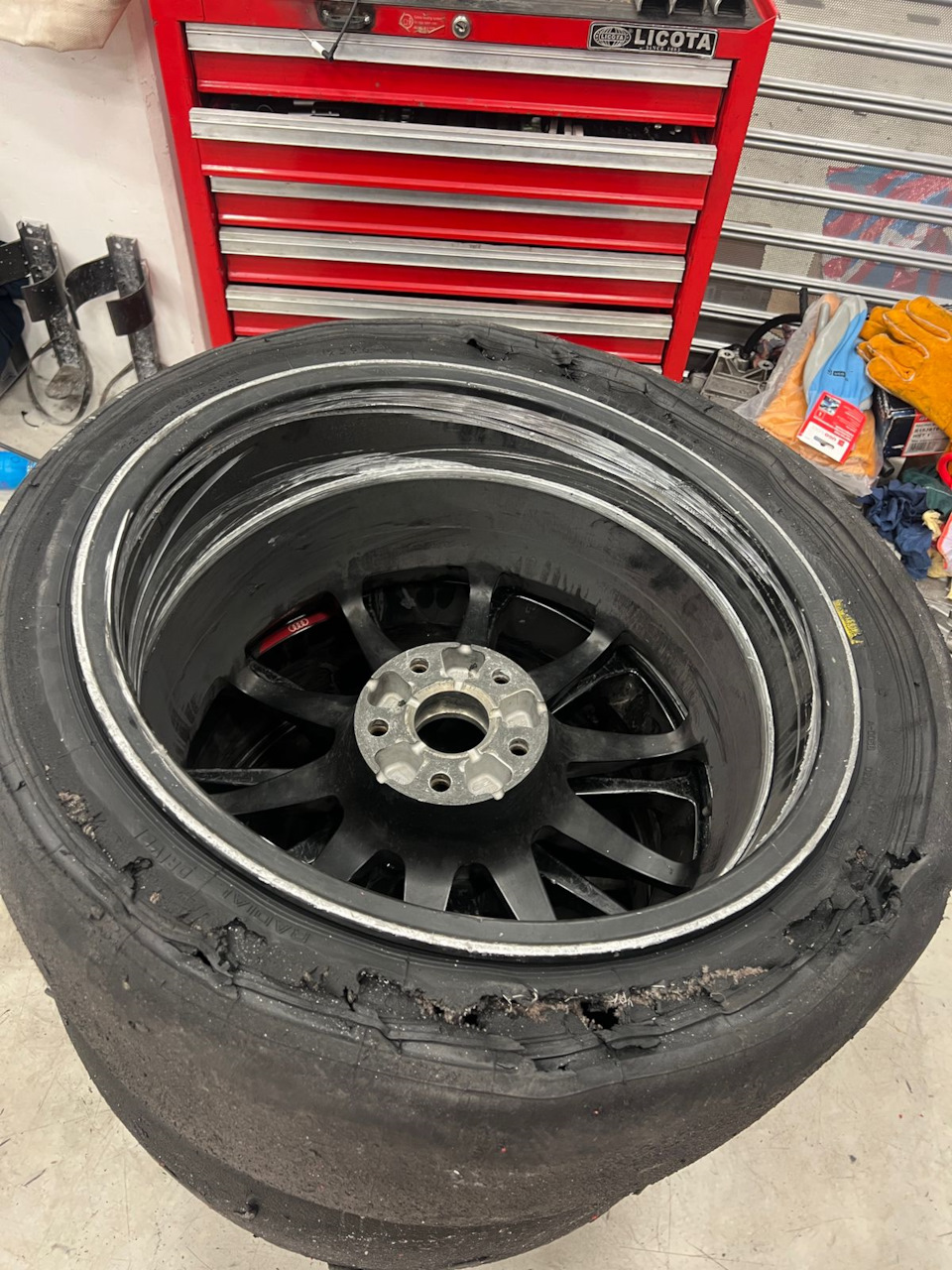

Фактически, с оторванным колесом автомобиль зарулил на пит-стоп. В мгновение ока наши ребята облепили раненую машину. Менять шаровую рядом с раскаленным до красна тормозным диском еще то удовольствие. Тем не менее, шаровая опора и изуродованное ей и рычагом колесо были заменены.
Колесо уже не восстановить.

Может быть дорога очень ровная, но убитую или почти открутившуюся шаровую можно заметить со стороны водителя. Может и не продиагностировать на 100% источник, но заехать в пит для быстрого осмотра подвески. "Не обращайте внимания на диванного специалиста 🤓"
Это фиаско. Шаровая от FEBEST?

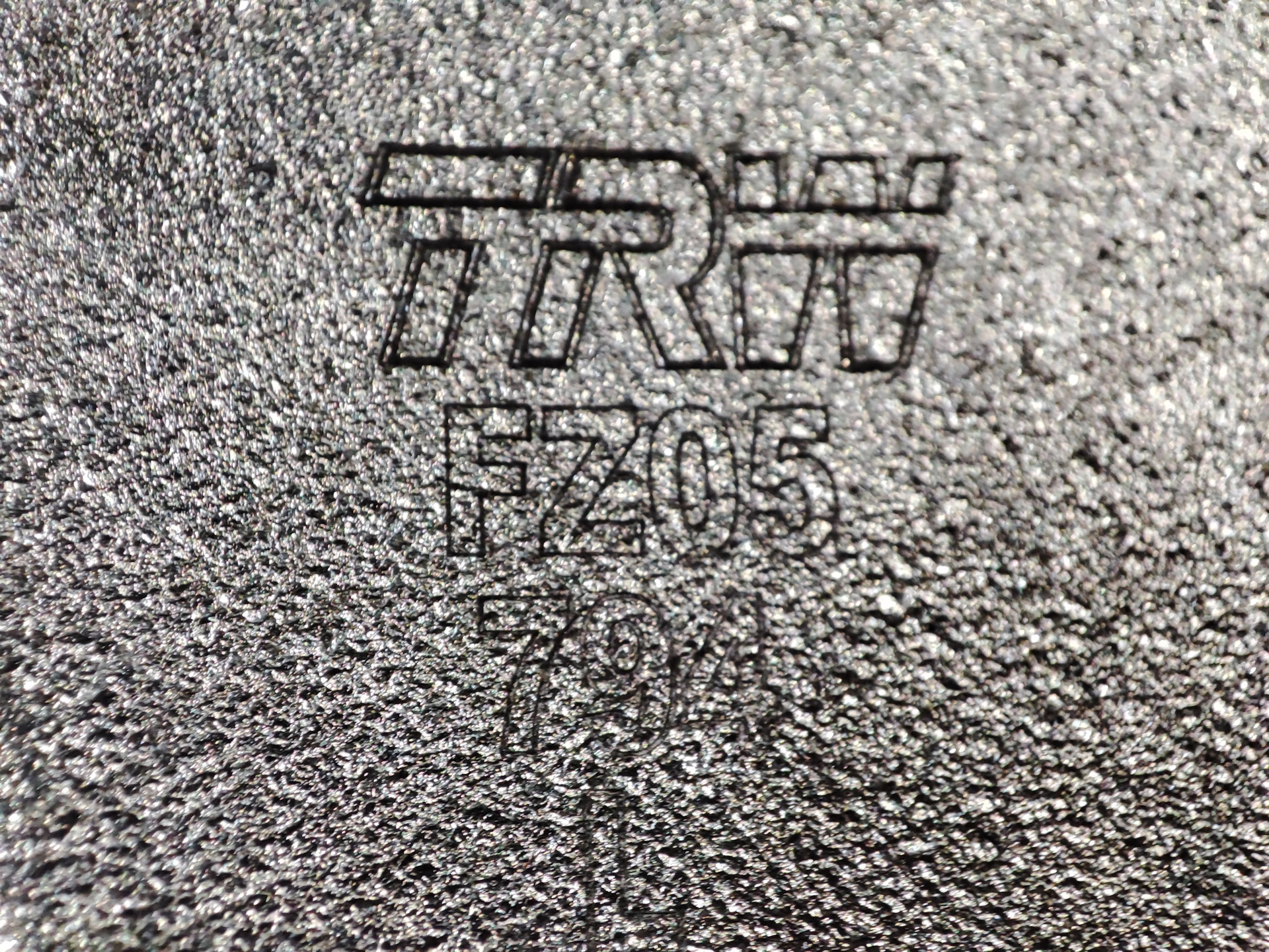

Кто изготовитель шаровой?
Здравствуйте!
Линки TRW показали себя с не лучшей стороны на Ауди товарища. Пол года и они погремушки.
ВМПАВТО
Здравствуйте!
Шаровая опора trw, купленная в 2016 году и установленная в 2021 году до сих под ходит. Шаровая опора trw, купленная и установленная в 2023 году проехала всего 10 тыс км. Больше я не доверяю trw. И та и другая точно оригиналы, но через 7 лет она отличалась (и сделана в Китае конечно же).

Да что за бред — масло в шаровую заливать?!
Там достаточно смазки на день работы даже по минимуму!
Слизало гайку с резьбы — ну причом здесь смазка?!
Это значит гайку заворачивали не по резьбе, она сама себе нарезала резьбу.
Тут вина кривых рук автослесаря который её крутил а вовсе не смазки

для гонок гайки иногда ставят на фиксатор резьбы, а не мажут маслицэм )))

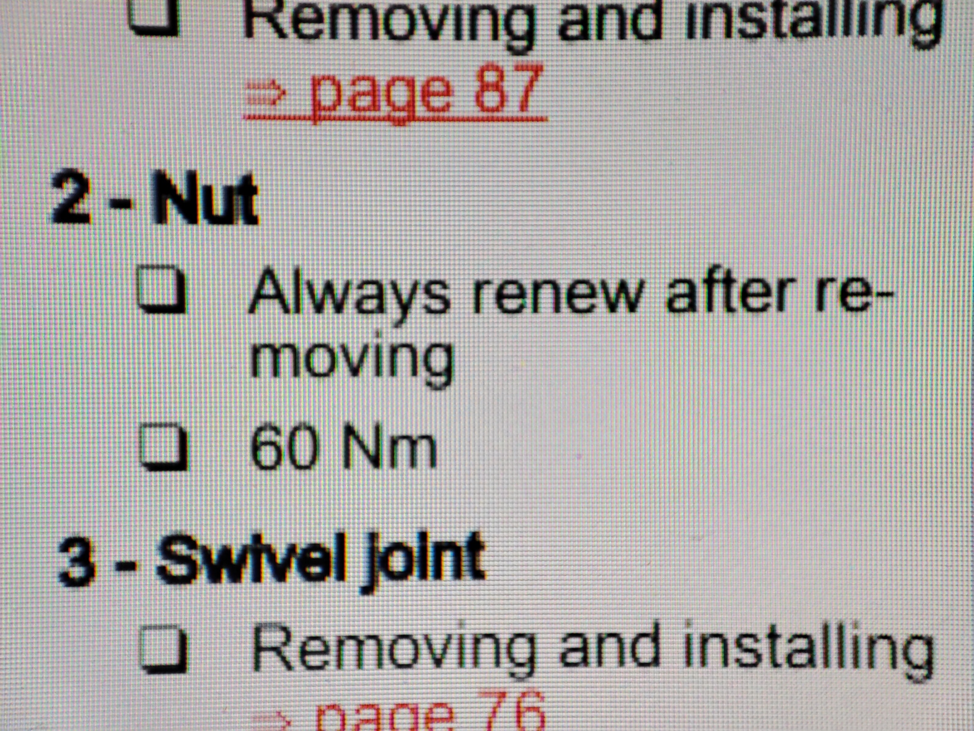

Здравствуйте! Всё было сделано по всем правилам. Гайку заворачивали с нужным моментом, как и предписано в руководстве. Вся подвеска перед гонкой была полностью перебрана и проверена несколько раз по чек-листу.

А можно узнать какой нужный момент затяжки ? И какой фиксатор использовали? Судя по пальцу фиксатор забыли
Здравствуйте! Затяжка 60 Nm. Фиксатор не использовали.
Получаеться не то сделали, и вот поэтому так получилось, и еще шаровая не оригинал TRW
Тогда и вторая должна была открутиться.
Так видимо все еще возможно))) или вы думаете они должны сразу обе открутиться ? Ну если так подумать, не углубляться, то на MRW левая сторона быстрей открутиться;)
