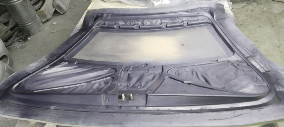

Собственно мы продолжаем работы по изготовлению:
Стеклопластиковой двери задка ВАЗ 2111

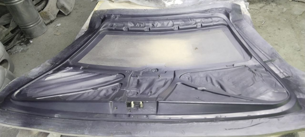

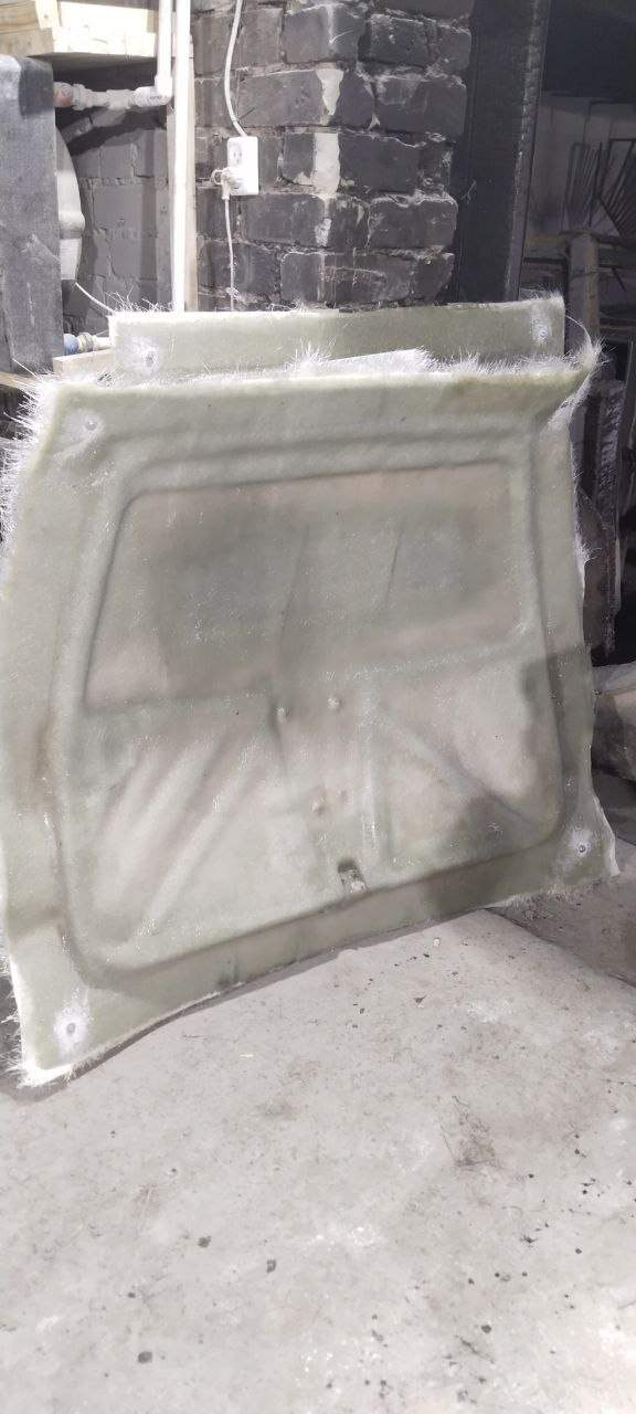

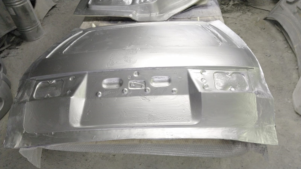

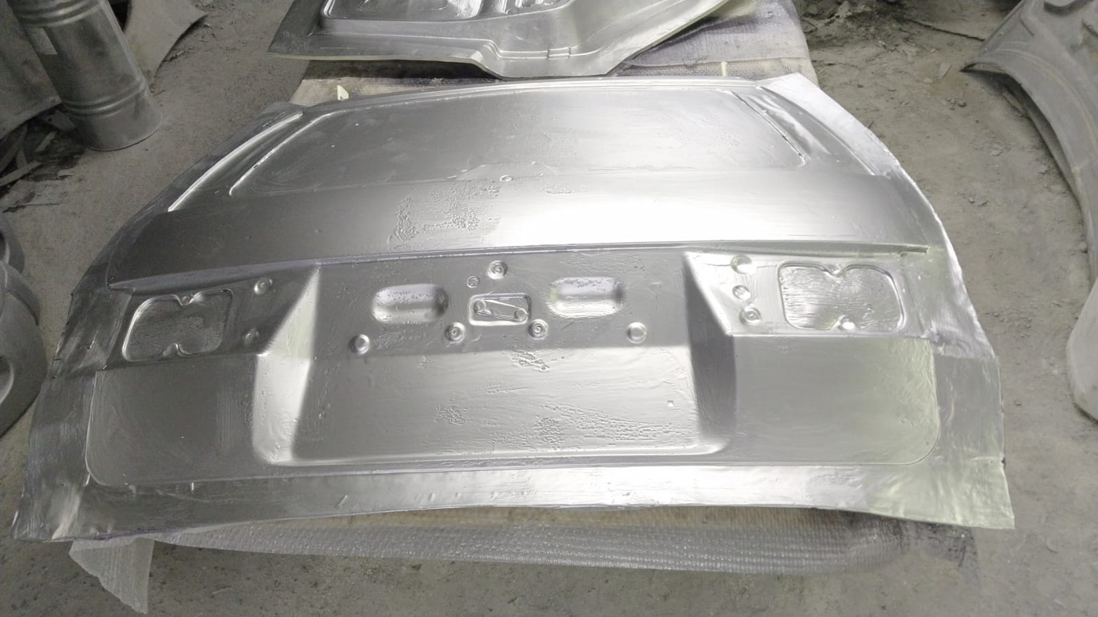

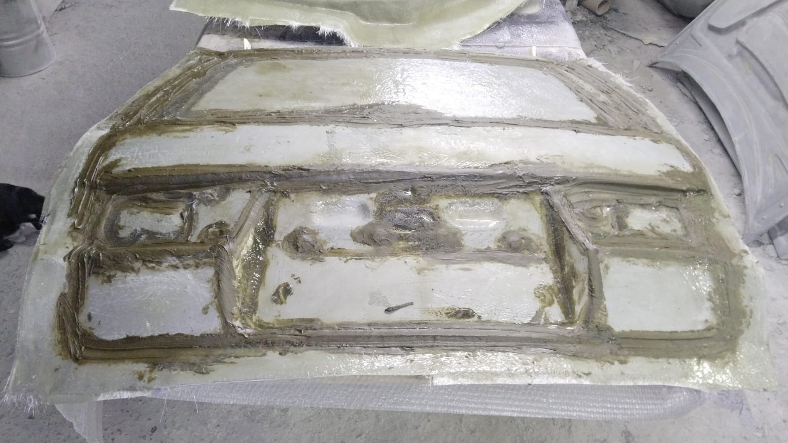

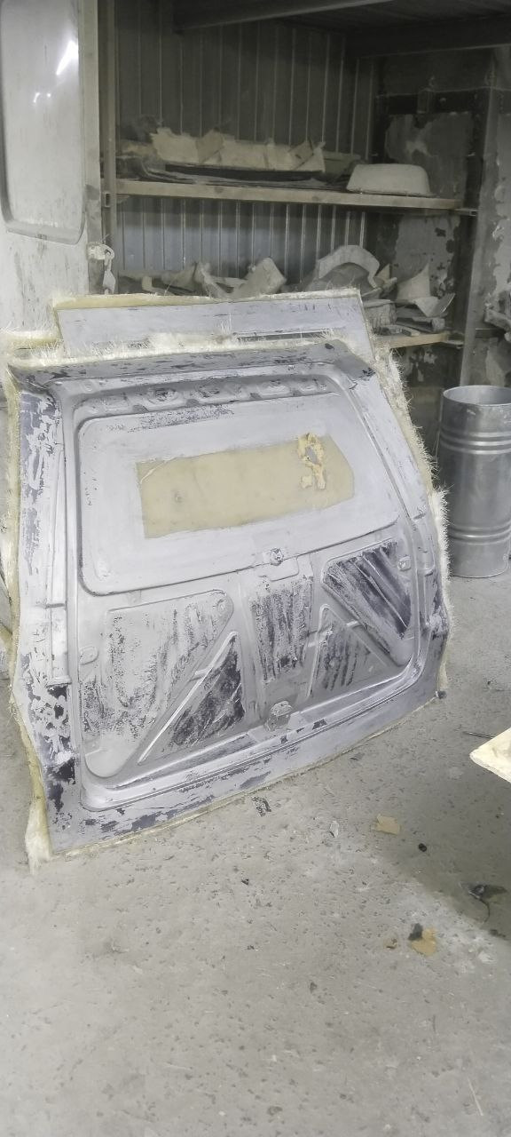

На данном этапе мы изготовили матрицу для производства и просушили ее в печи.
Подготовка лицевой стороны двери к сьему матрицы:
Подготовка внутренней стороны двери к сьему матрицы:

Здравствуйте!
Скажите, пожалуйста, какую смолу используете?
Приветствую!
Полиэфирная смола
У меня, кстати, вопрос появился с точки зрения места установки мотора стеклоочистителя. Больное место, там у многих металл рвет. Как здесь это место будет усиленно?
Приветствую!
Скорее всего дополнительными слоями композитных материалов…
В оригинале толщина 1 мм и того нет…
У нас толщина материала примерно 2.5-3 мм…
Обычно места под замок и петли дополнительно усиливаем до 5 мм…
В случае с мотором стеклоочистителя…так же поступим
