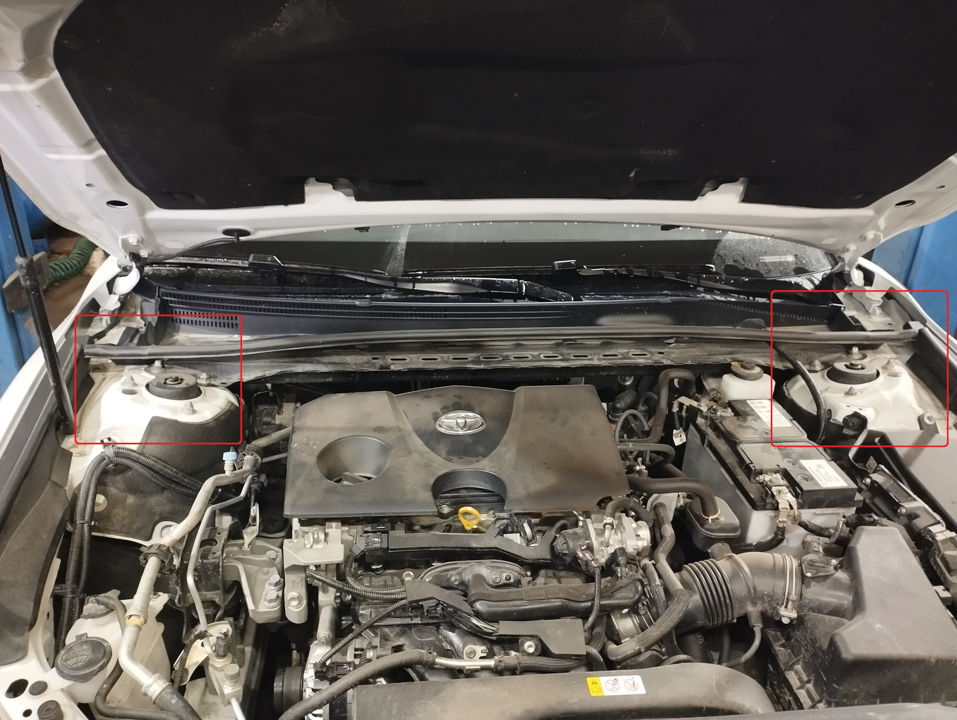

Передняя ось :

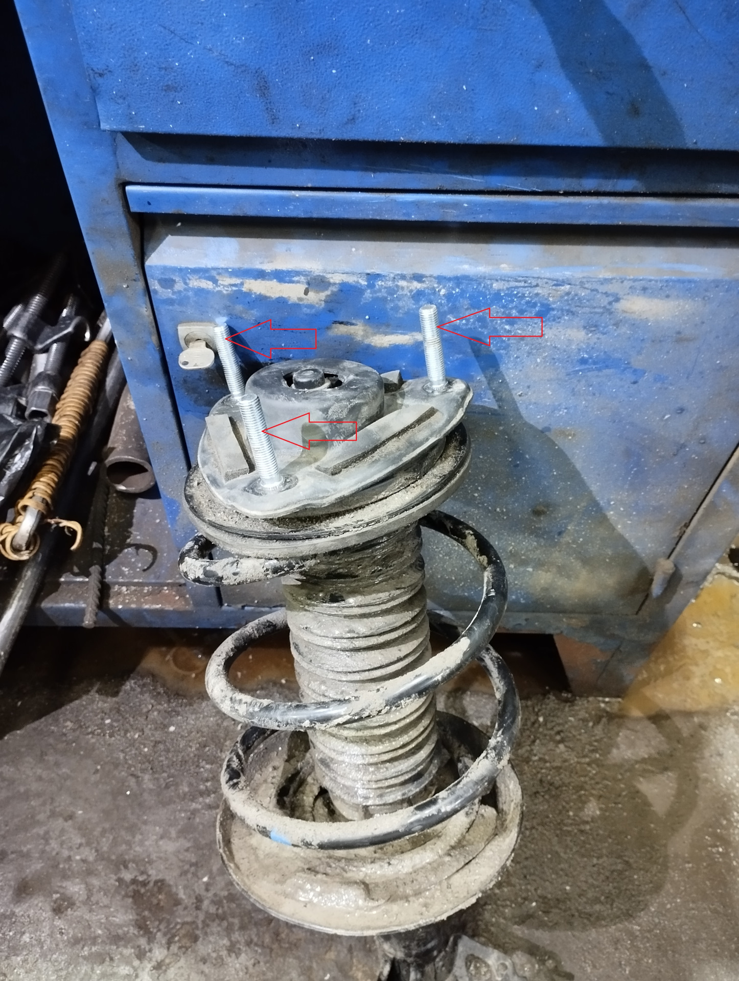

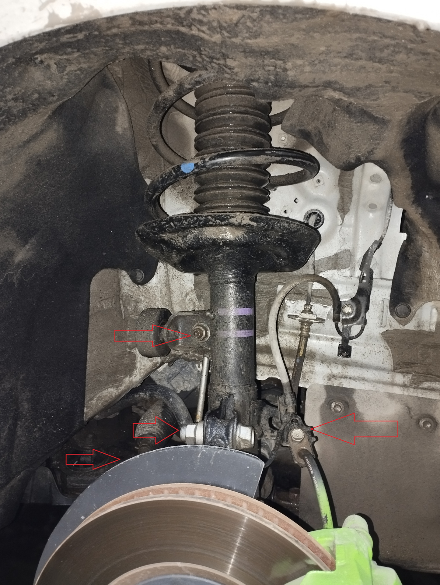

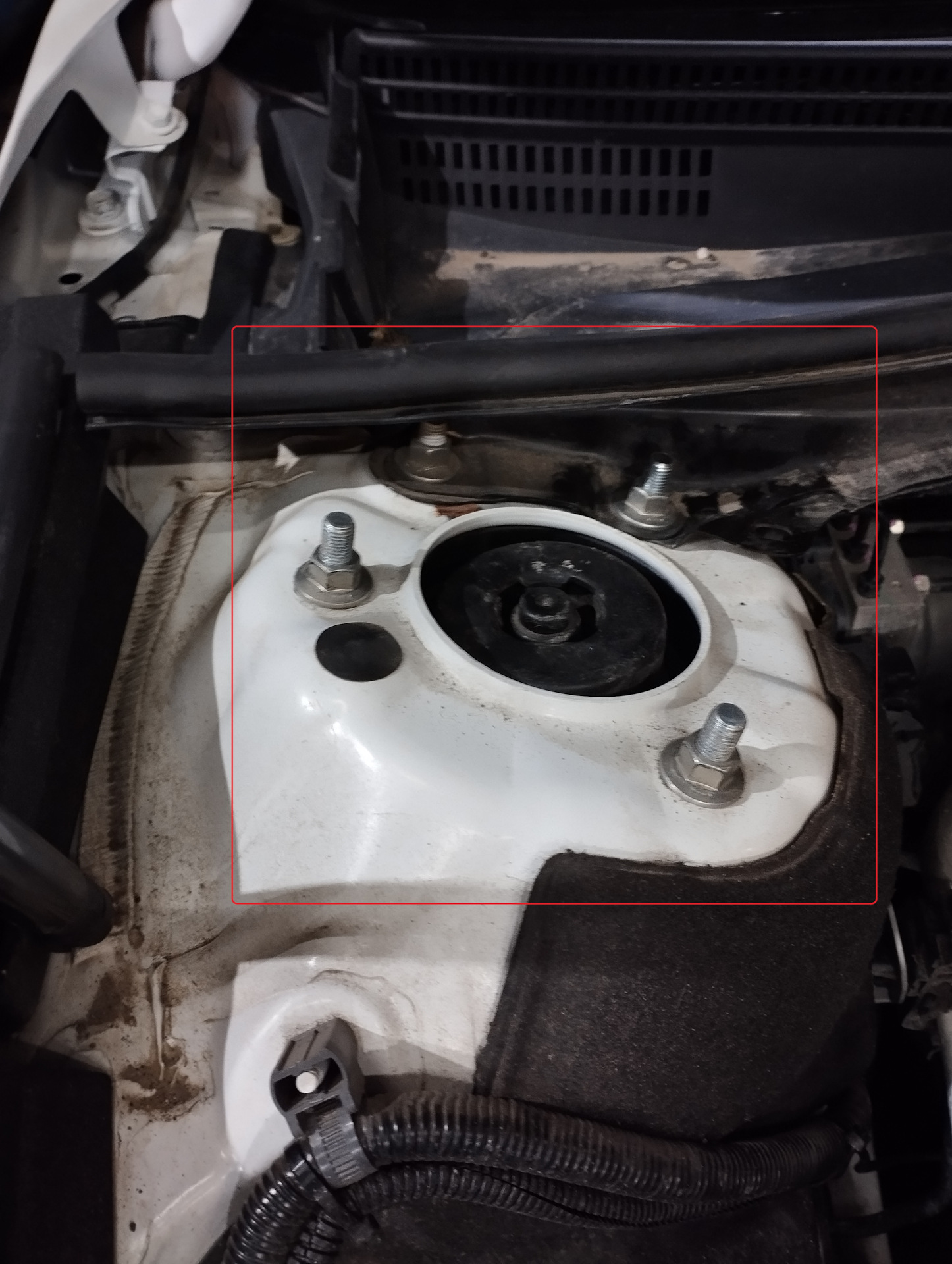

Доступ к передним опорам стоек свободный, откручиваем гайки крепления опоры стойки к кузову

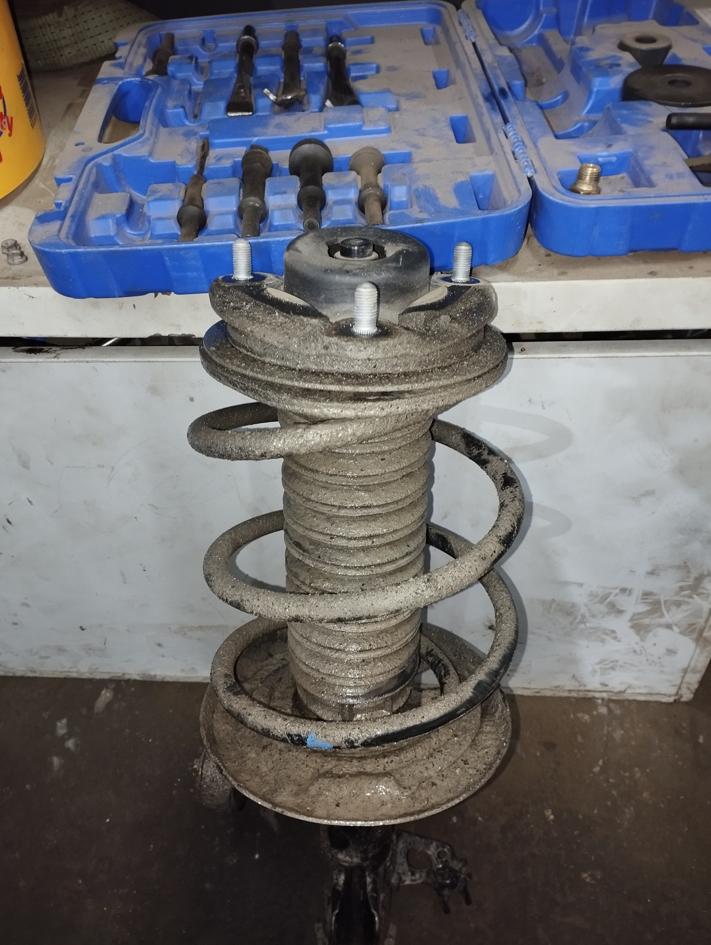

Откручиваем нижнее крепление стойки амортизатора к ступице, верхнее крепление стойки стабилизатора и крепление тормозного шланга
Снимаем стойку амортизатора с автомобиля

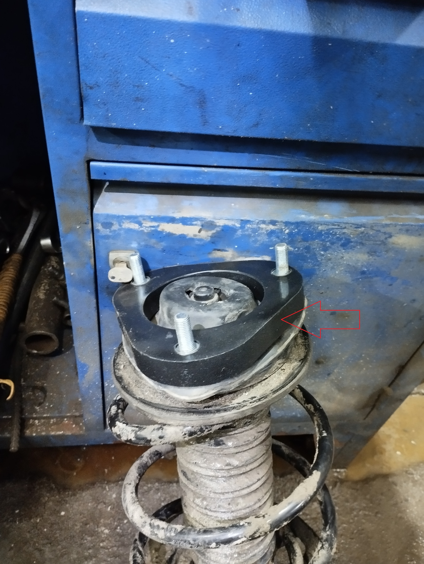

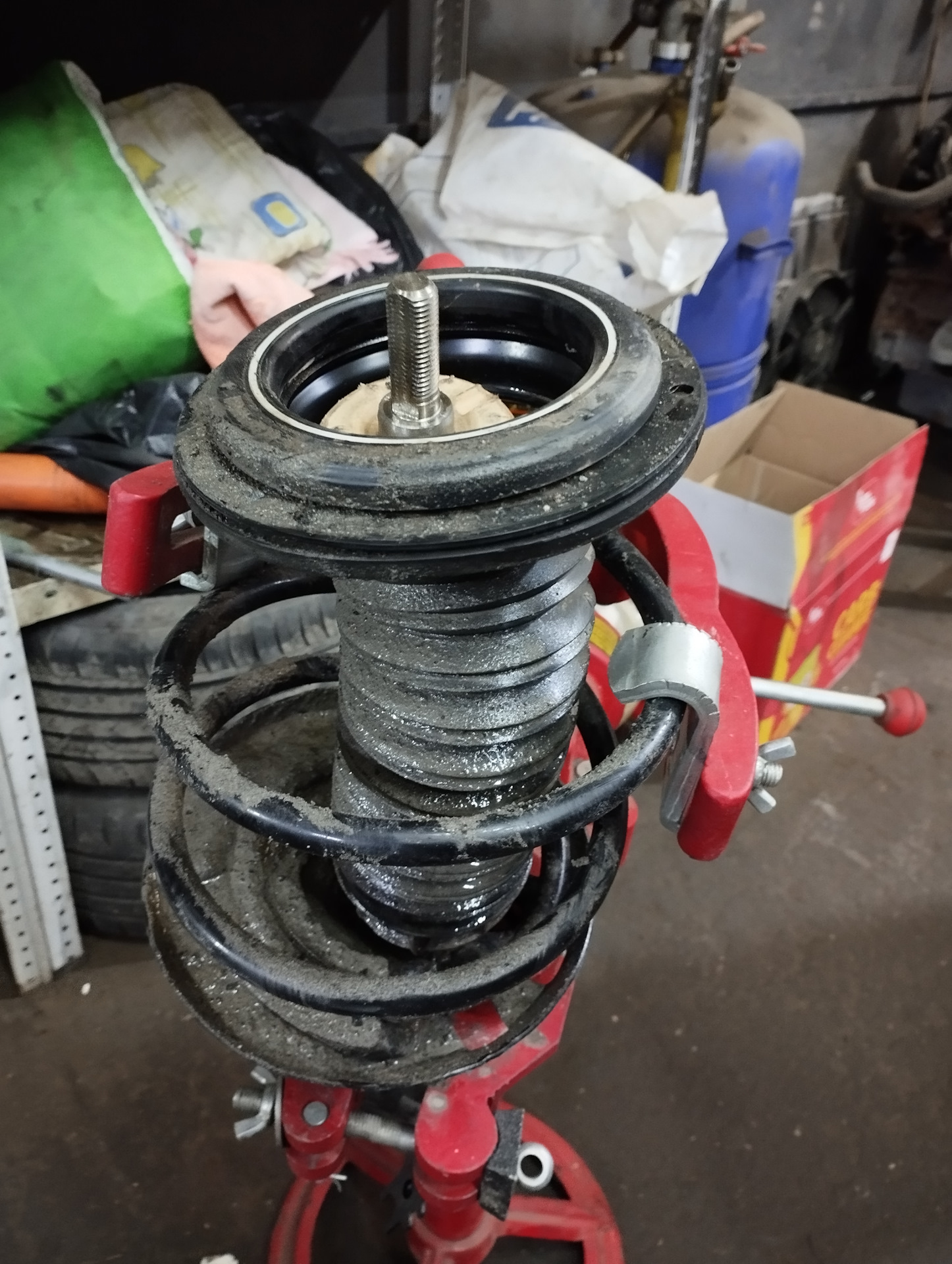

Что бы выбить штатные шпильки потребуется распружинить стойку
Устанавливаем удлиненные шпильки которые идут в комплекте с проставками и собираем стойку обратно
Устанавливаем проставку на опору сверху
Устанавливаем стойку амортизатора с проставкой на автомобиль в обратном порядкеЗадняя ось :

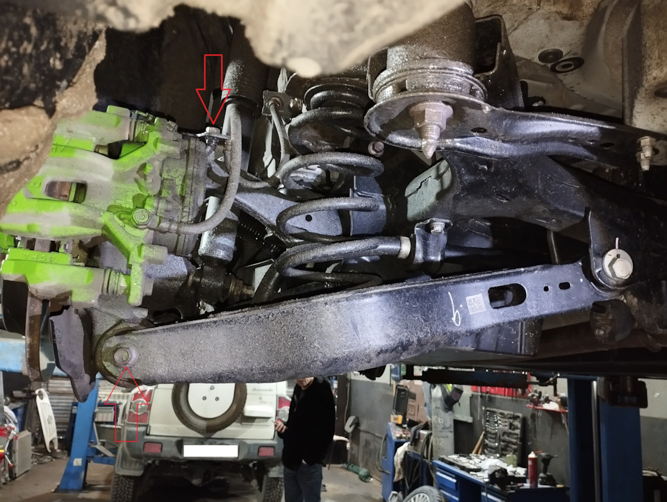

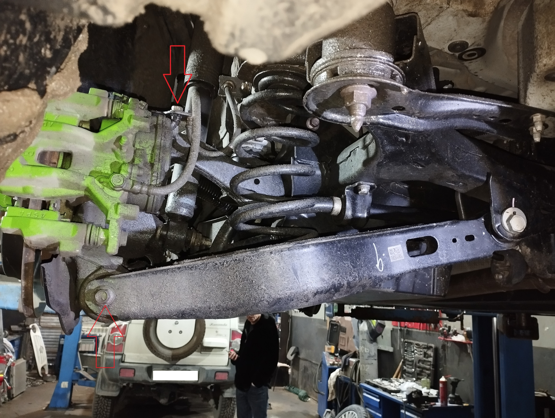

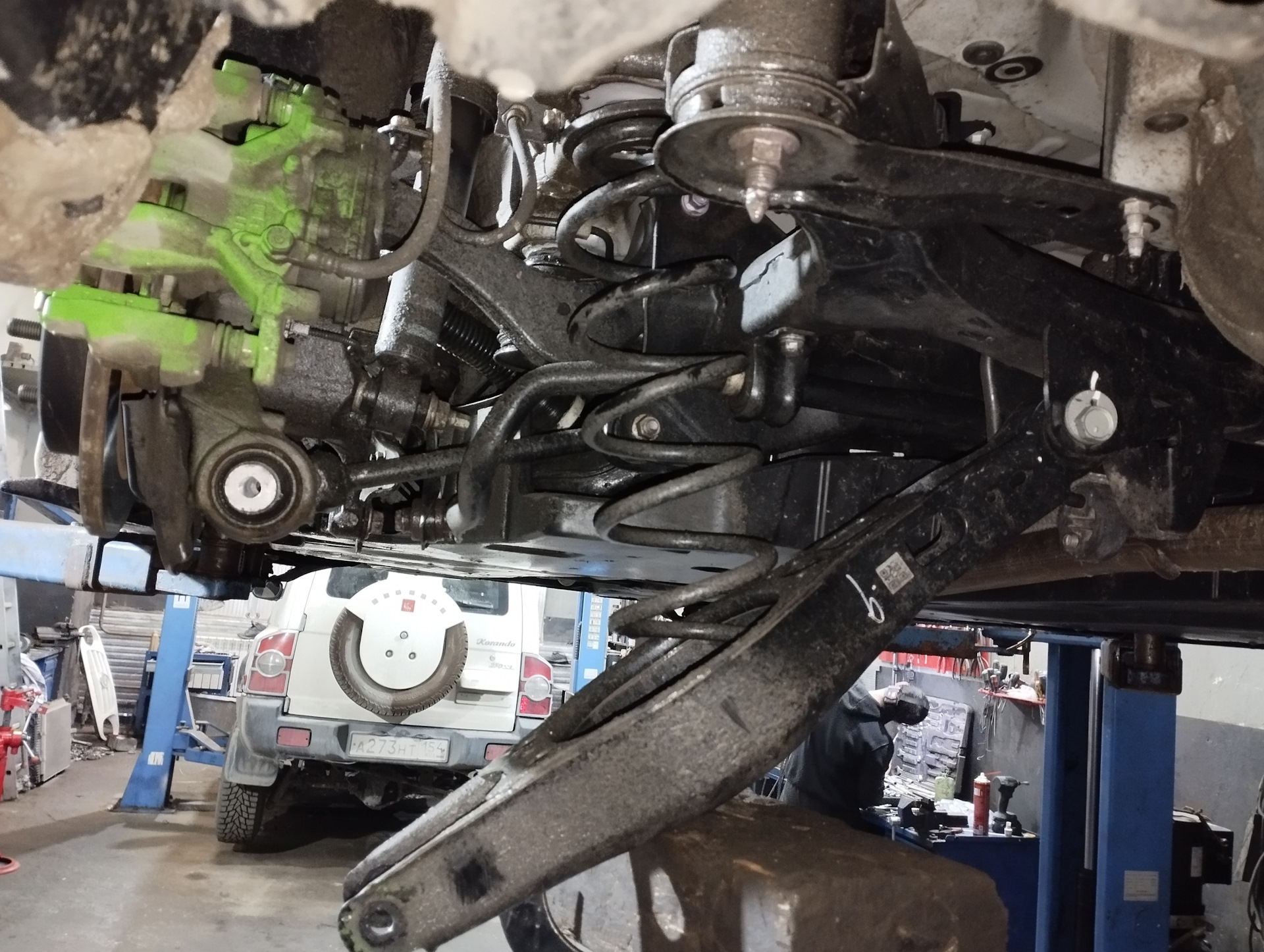

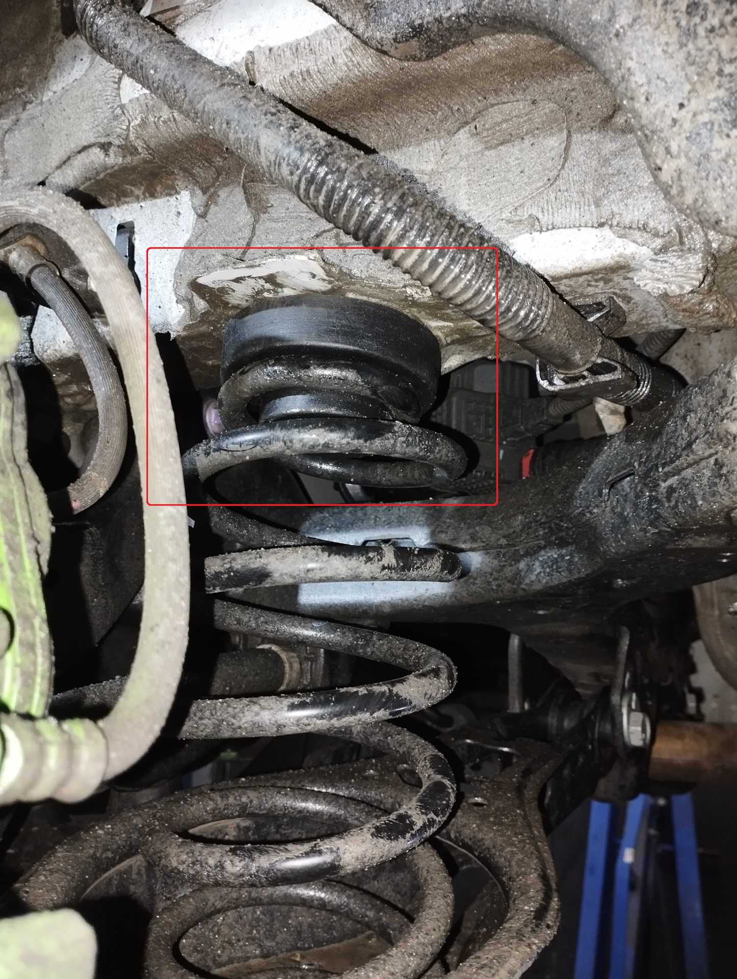

Откручиваем крепление поперечного рычага к ступице и крепление тормозного шланга

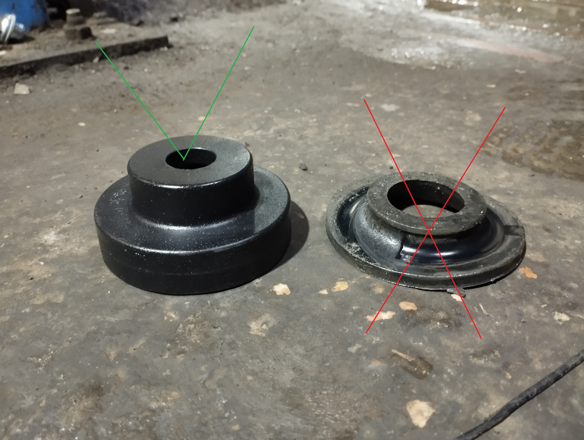

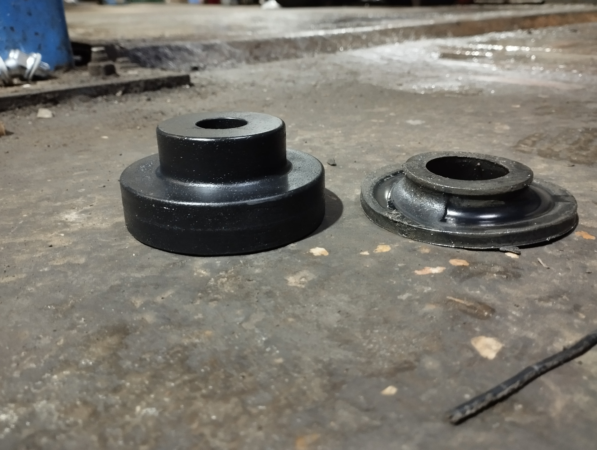

Снимаем верхнюю штатную резинку с пружины
Верхняя штатная резинка убирается, вместо штатной резинки устанавливается проставка
Устанавливаем проставку на пружину сверхуИтог :

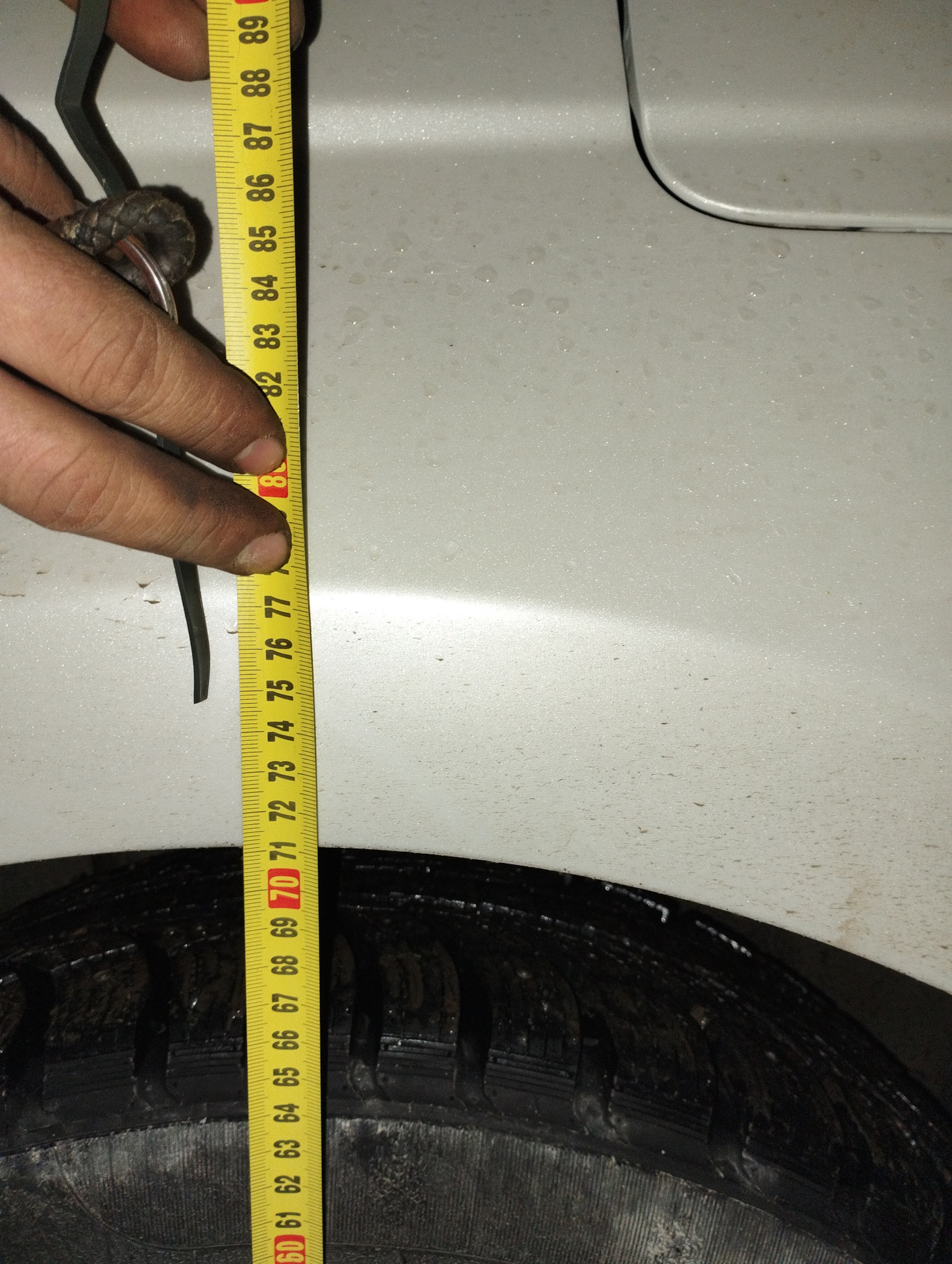

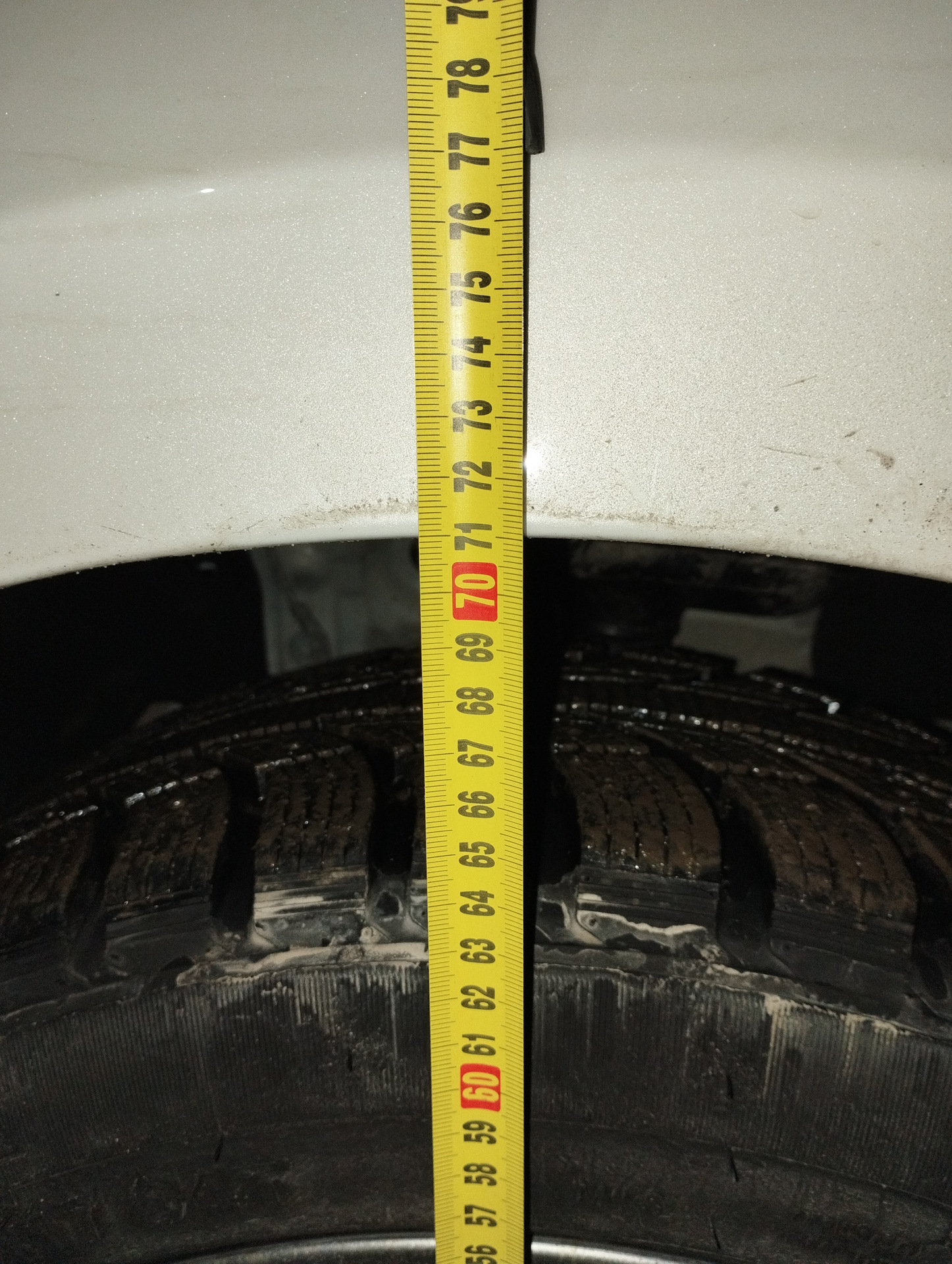

Передняя ось ДО установки проставок составляла — 69 см.
Задняя ось ДО установки проставок составляла -68,4 мм

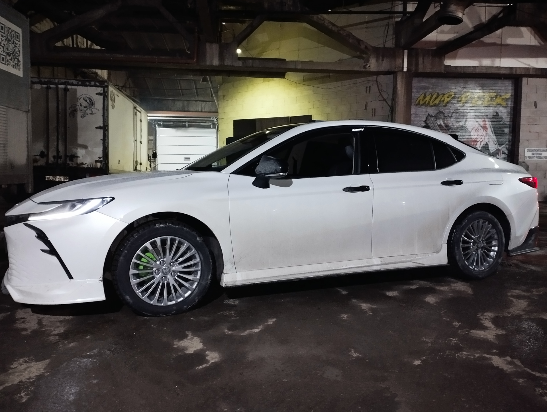

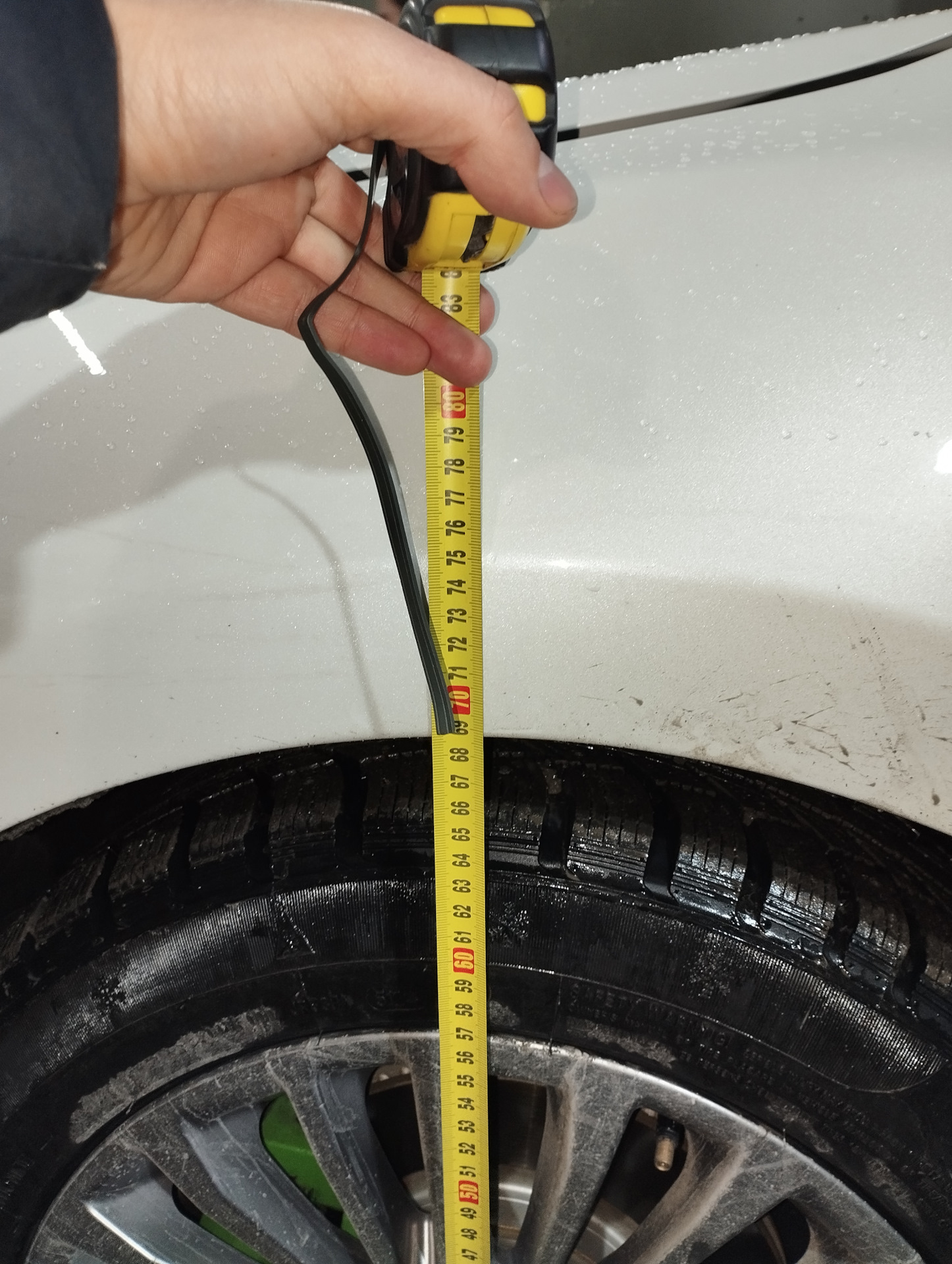

Передняя ось ПОСЛЕ установки проставок составила — 71 см
Задняя ось ПОСЛЕ установки проставок составила — 71 см

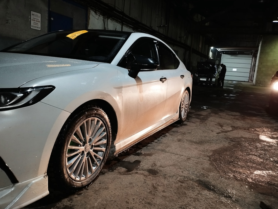

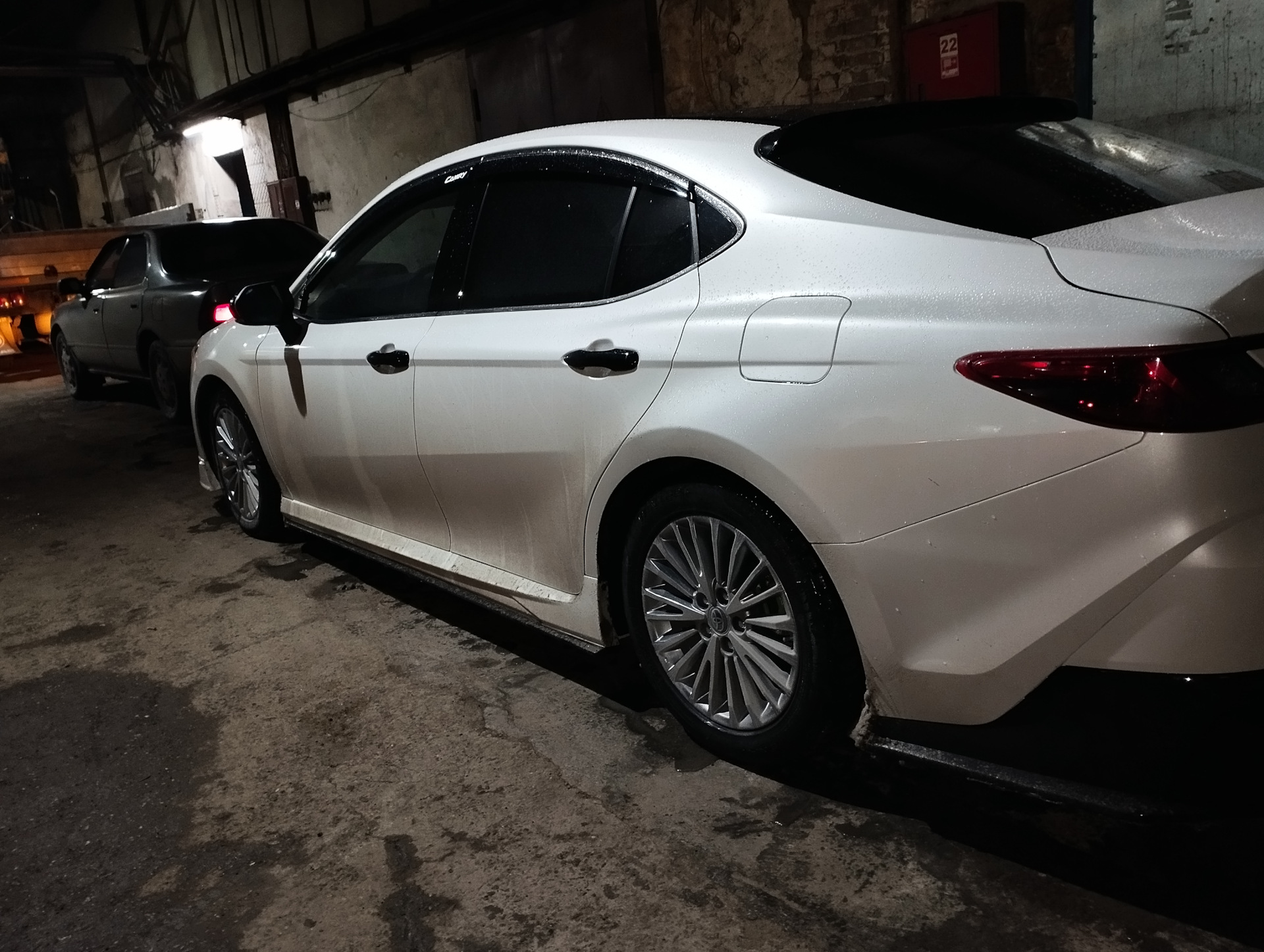

Общий вид автомобиля ДО установки проставок
Общий вид автомобиля ПОСЛЕ установки проставок
