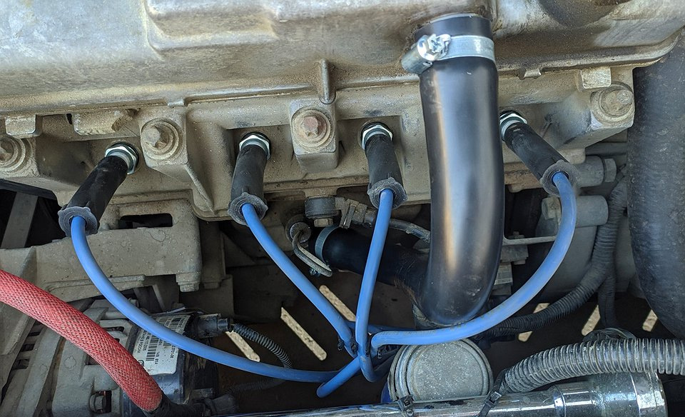

Откройте капот и найдите высоковольтные провода. Они идут от катушки зажигания (или модуля зажигания) к свечам. На рядных четырёхцилиндровых моторах всё на виду. На V-образных придётся добраться до задней части двигателя — там тоже есть свечи и провода к ним.
Порядок замены
Главное правило: меняйте провода по одному. Это исключает путаницу с порядком подключения.
Шаг 1. Возьмитесь за наконечник (колпачок) первого провода у свечи. Не тяните за сам провод — оторвёте жилу. Покачивая, снимите наконечник со свечи.
Шаг 2. Проследите, куда идёт этот провод, и отсоедините его от катушки или распределителя зажигания тем же способом — за наконечник, с покачиванием.
Шаг 3. Возьмите новый провод соответствующей длины. Сравните со старым — они должны совпадать.
Шаг 4. Нанесите тонкий слой диэлектрической смазки внутрь наконечников. Это облегчит будущий демонтаж и защитит контакт от влаги.
Шаг 5. Установите новый провод: сначала наденьте наконечник на свечу до щелчка, затем подключите второй конец к катушке. Убедитесь, что оба соединения плотно сели.
Шаг 6. Повторите процедуру для остальных проводов, меняя их строго по одному.
