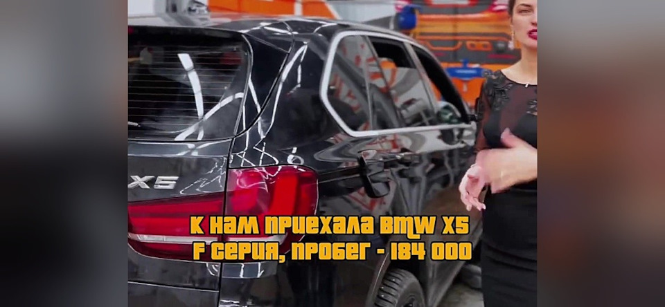

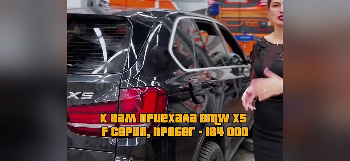

Когда BMW X5 (F15) попал в ТРС-Моторс, лючок бензобака заклинило намертво, а бесключевой доступ не реагировал на касание ручки. Пробег 184 тысячи, прилетел сразу с несколькими болячками.
По электрике: лючок сняли, разработали механизм, теперь открывается штатно. По бесключевому доступу разобрали ручку, ставим новый датчик касания. У BMW электрика тонкая, чаще подводит не блок, а датчики и контакты, искать надо по месту.
По ходовой картина рабочая для пробега. Передние стойки стабилизатора и передние поперечные нижние рычаги люфтят, комплектами под замену. Передние тормоза тоже на пределе.
На F-серии поперечные нижние рычаги выходят из строя одними из первых, болячка кузова известная, видим с завидной регулярностью. За ними надо начинать следить уже с 20 тыс пробега: стуки на ямах, увод в колее, неравномерный износ резины. При люфте дальше будут страдать шаровые опоры и резина.
