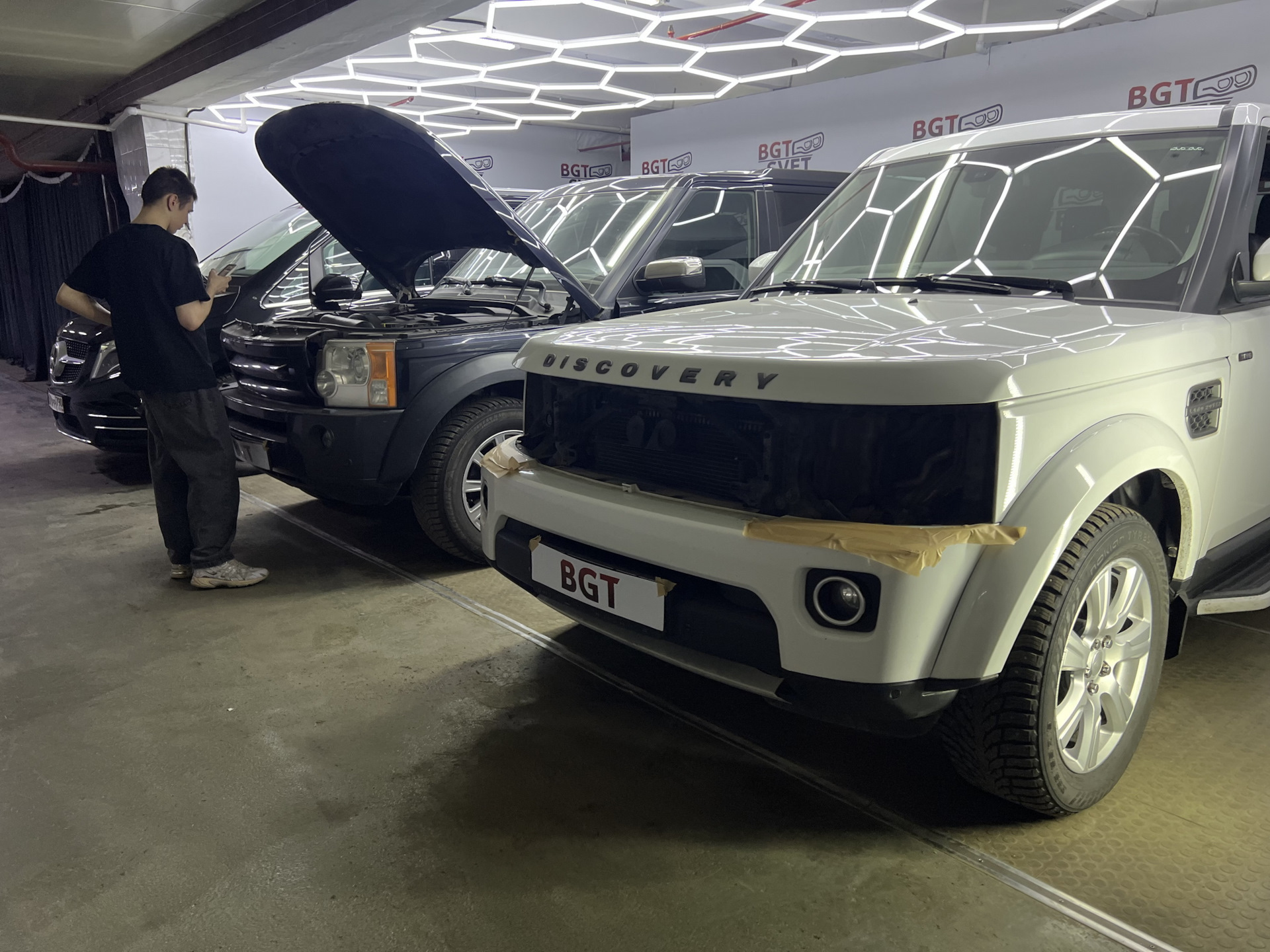

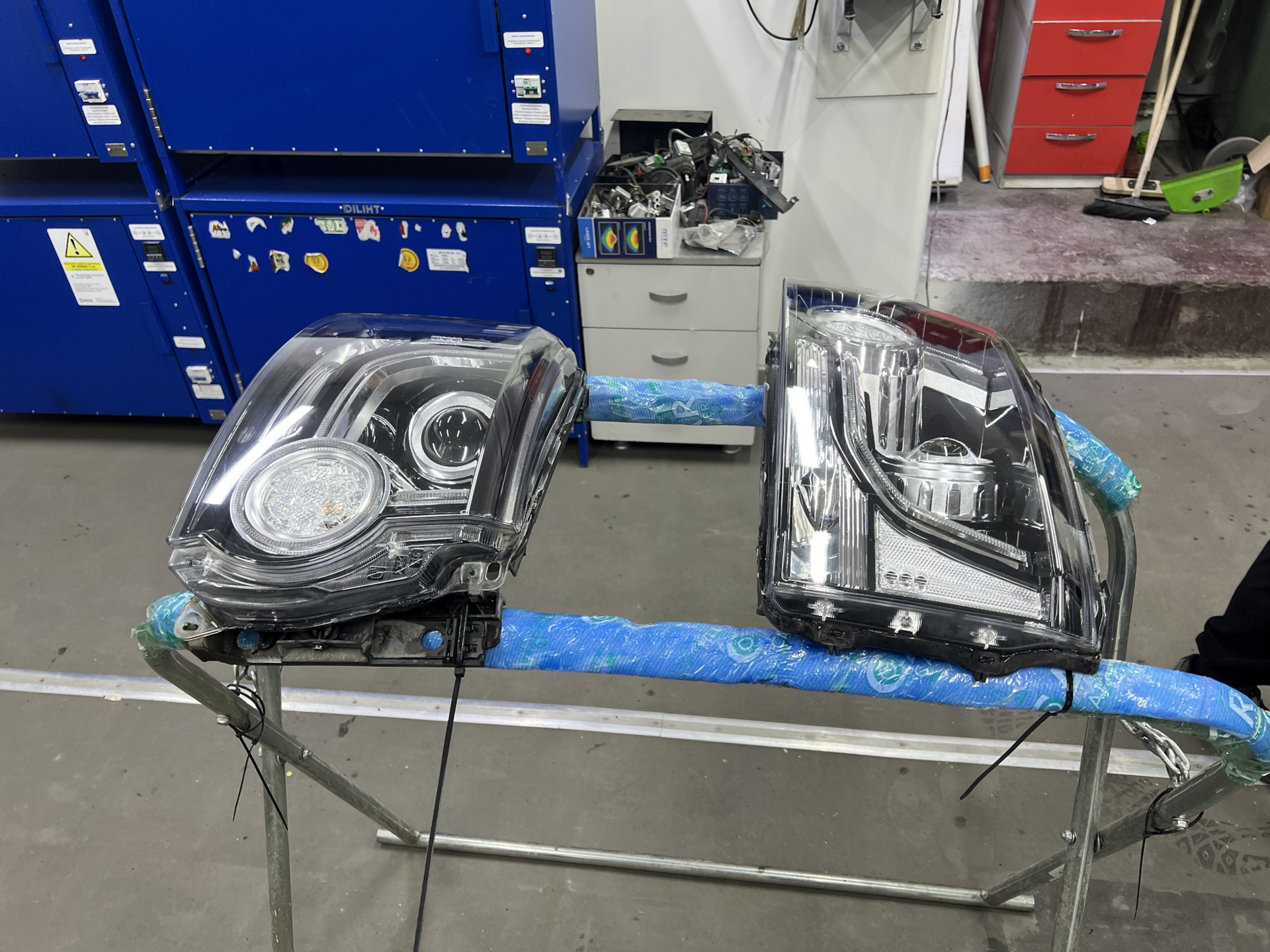

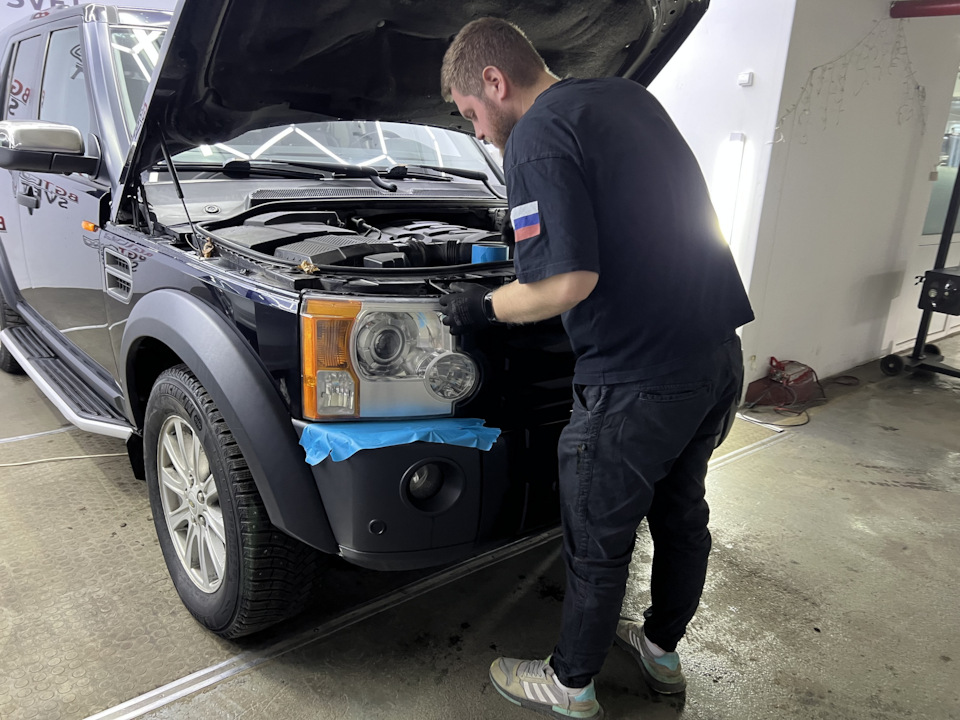

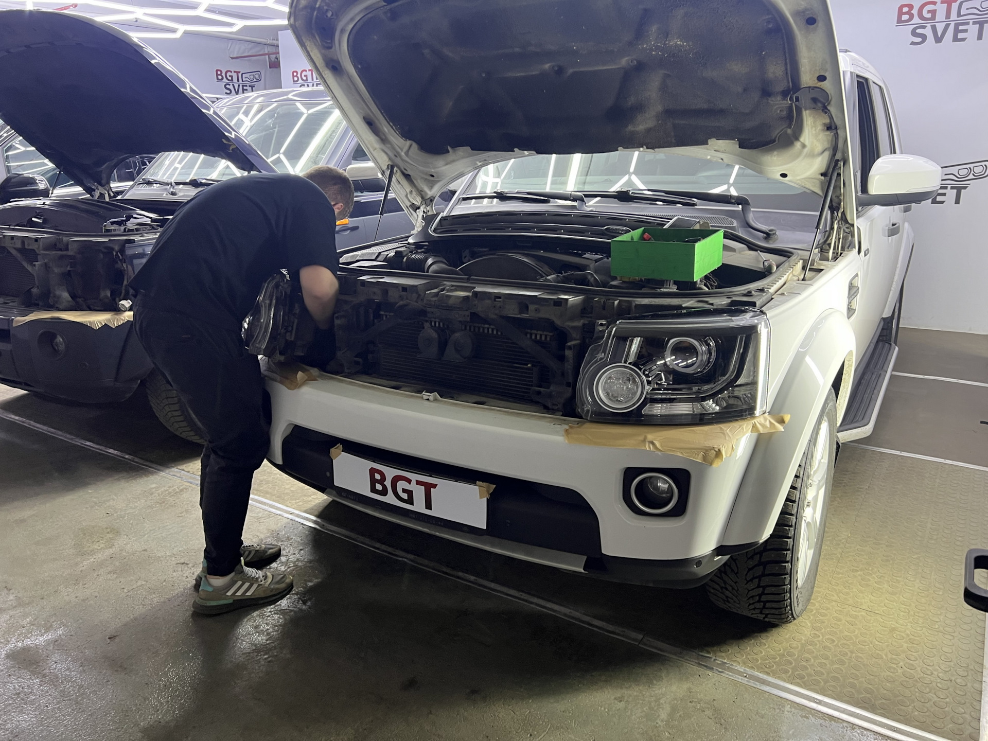

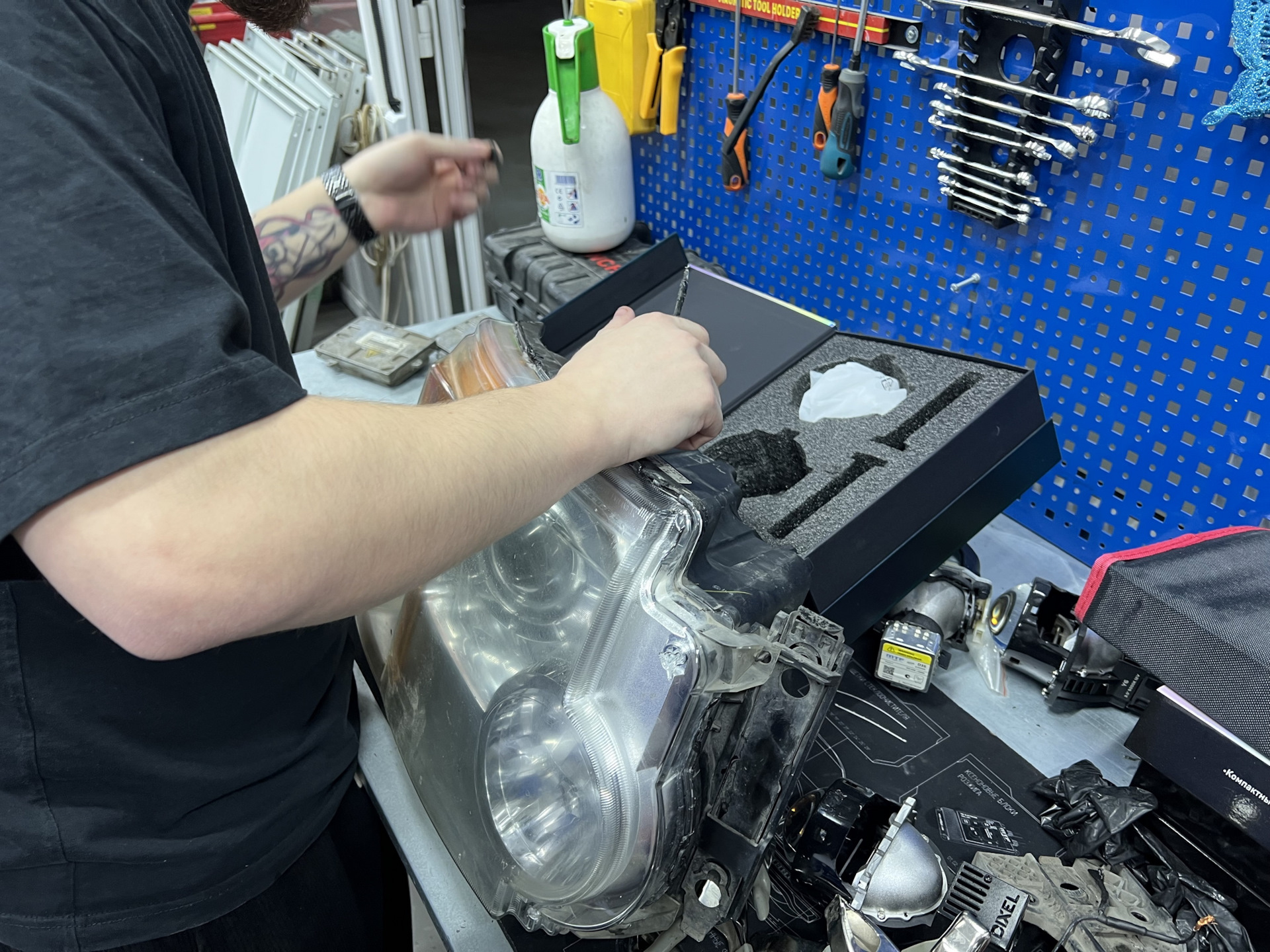

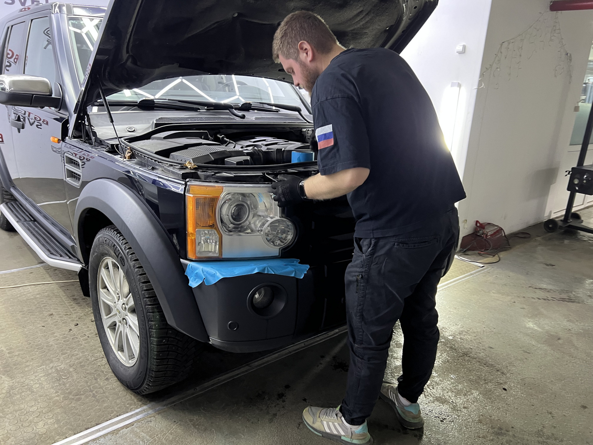

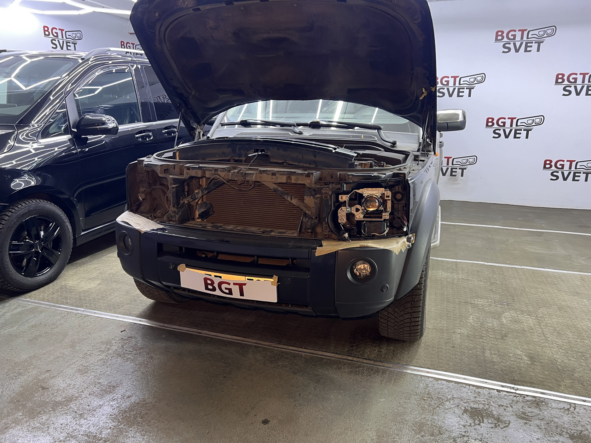

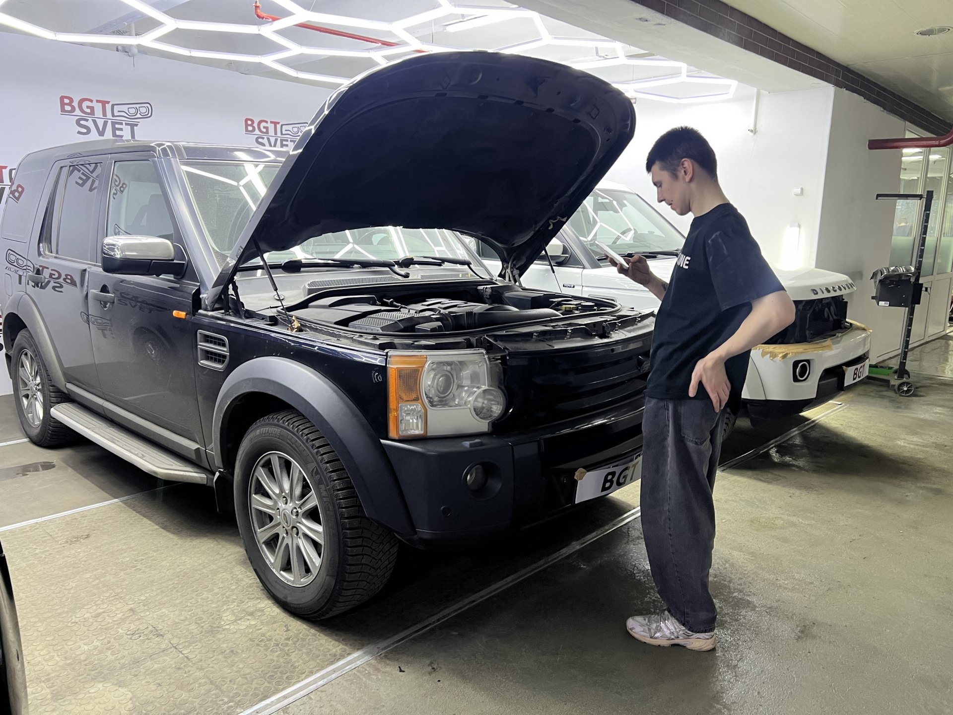

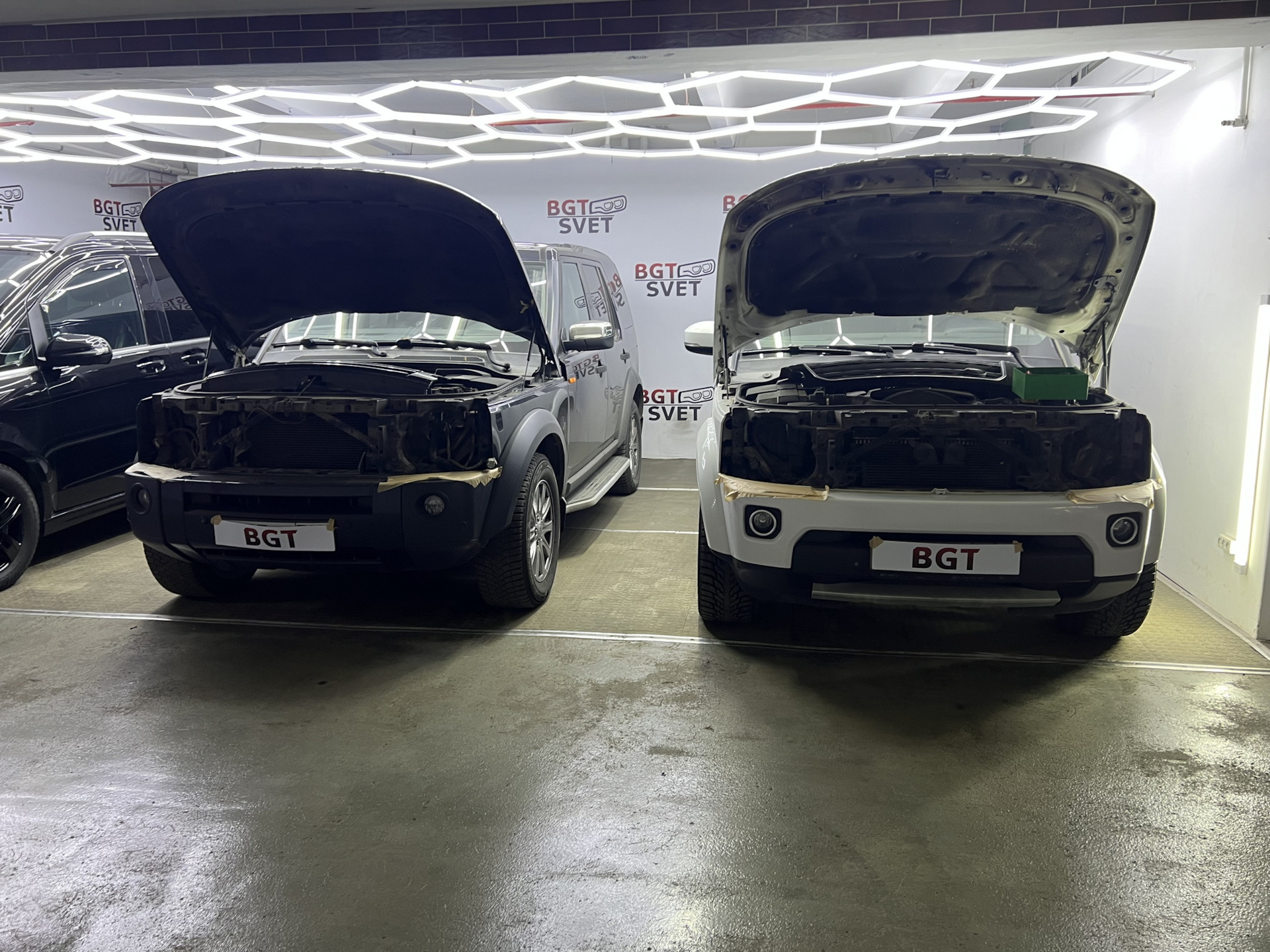

Сразу с двух авто и снимаем фары

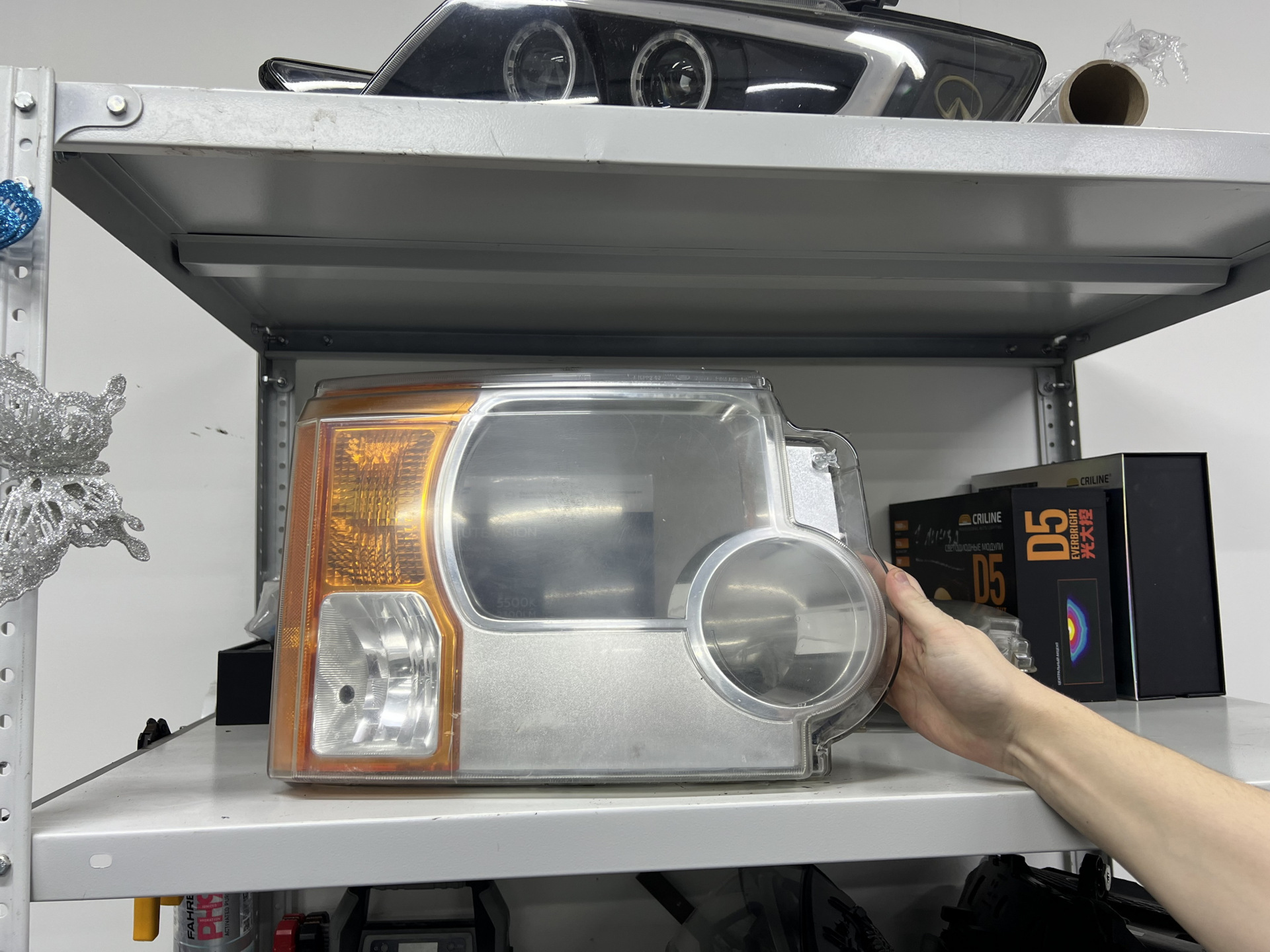

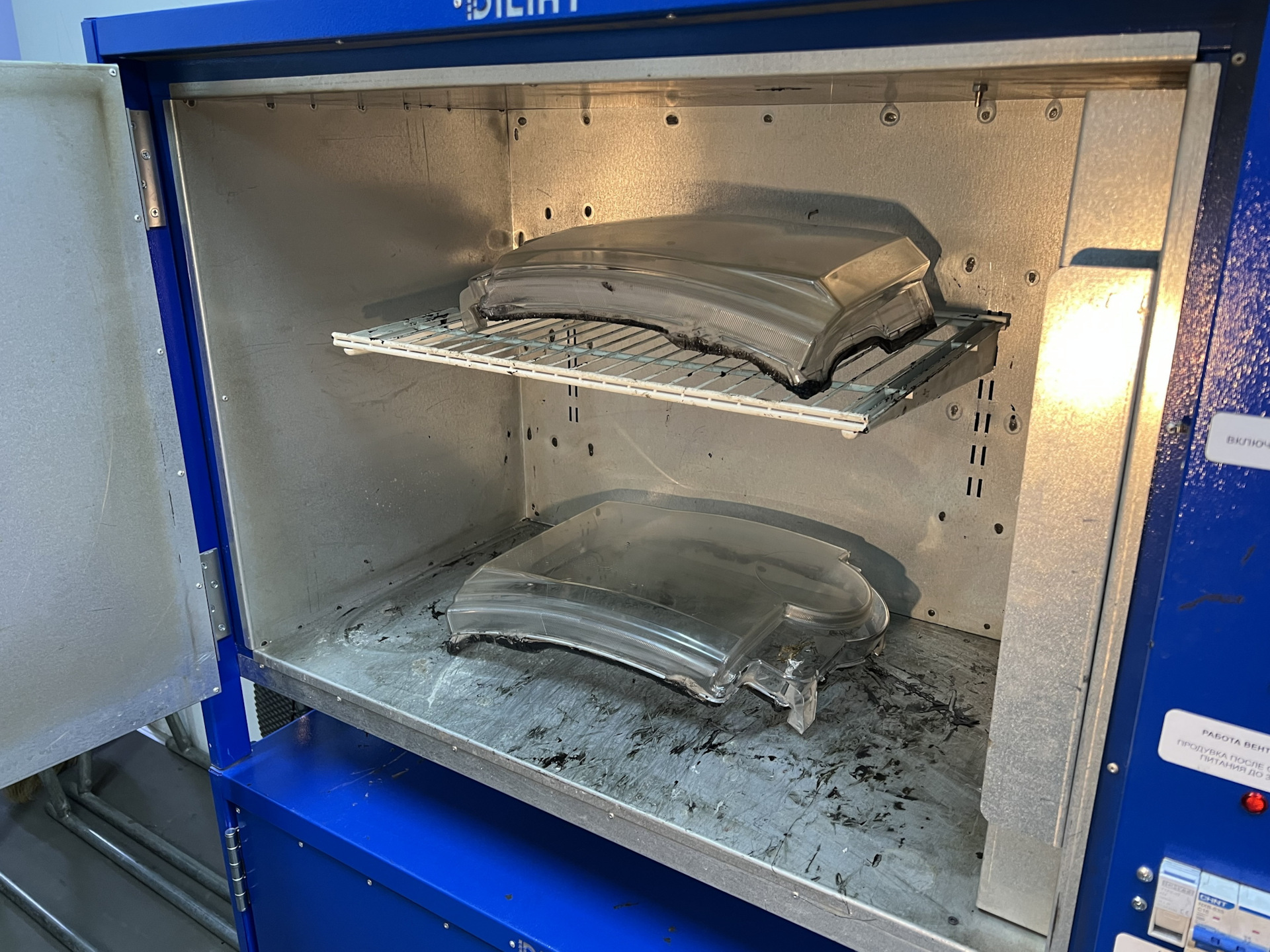

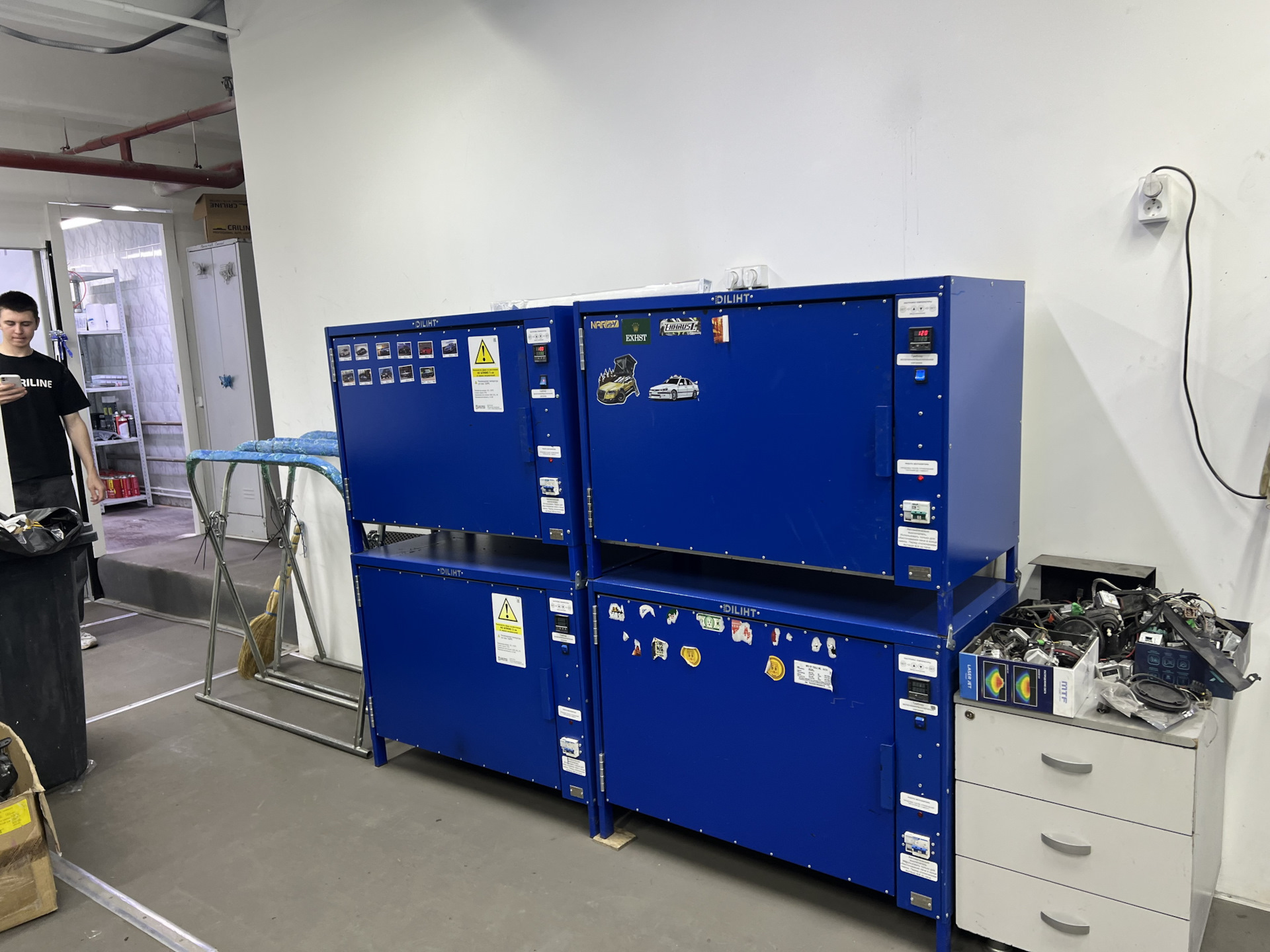

Помещаем фары в печи(благо у нас их много и можно на них работать одновременно, так как электропроводка позволяет делать это), прогреваем и демонтируем стёкла, чтобы можно было бы осуществить замену штатных источников света на современные светодиодные модули.

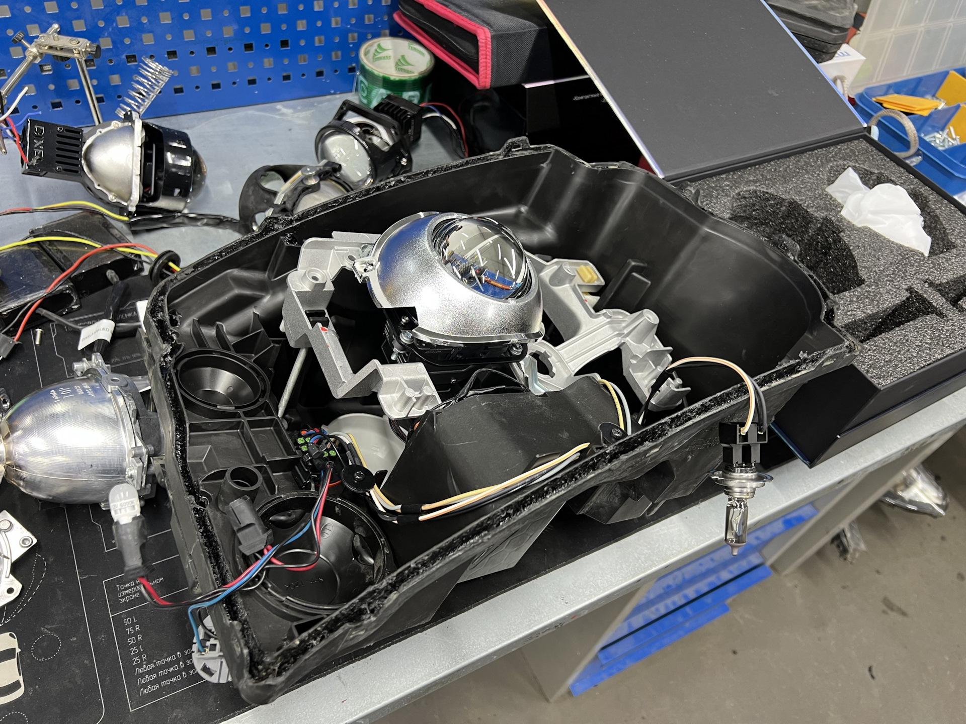

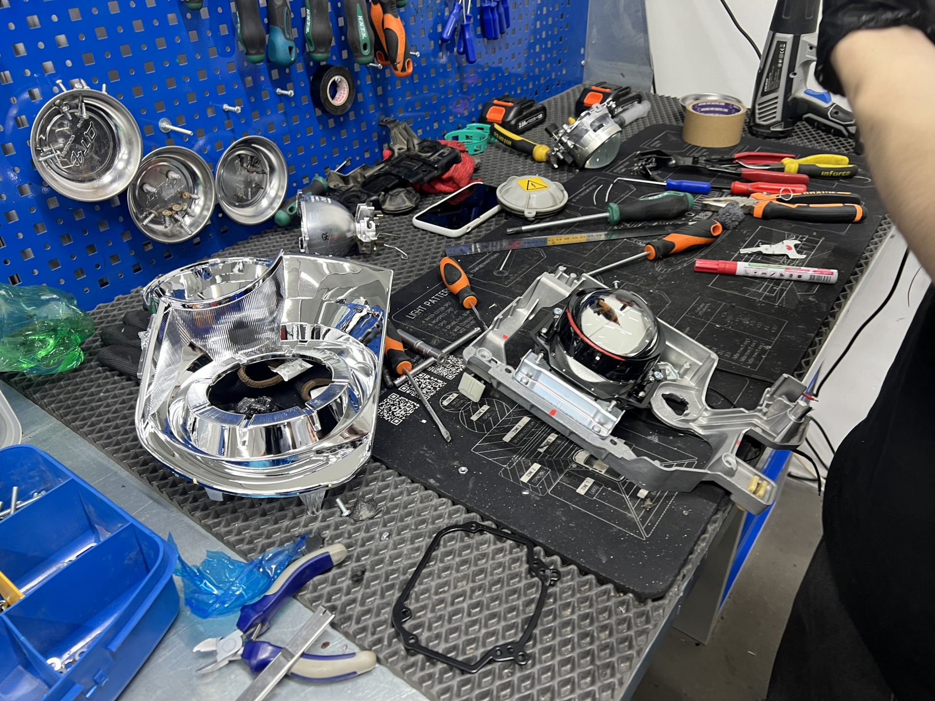

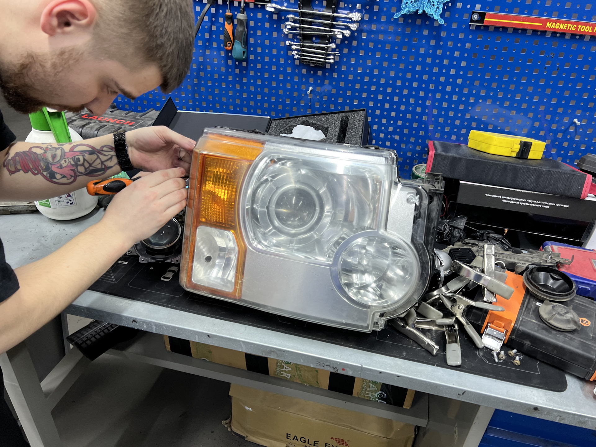

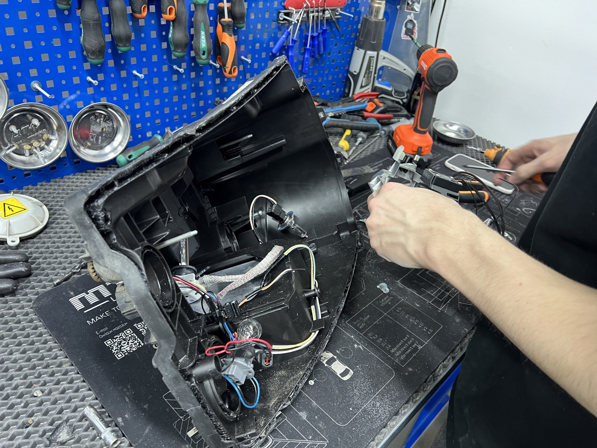

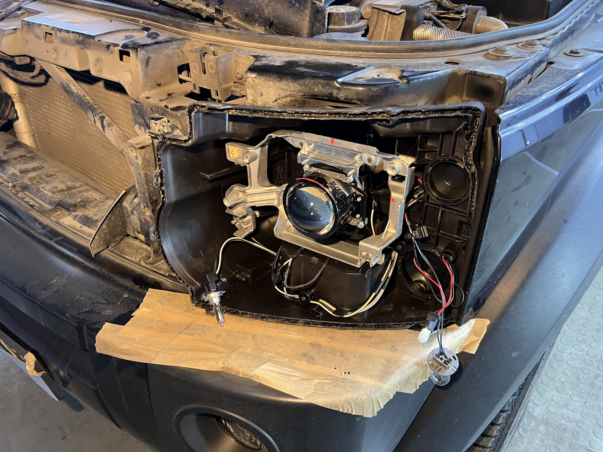

Фары разбираем полностью, чтобы, коль скоро уже можно это сделать, сделать полную ревизию внутри и навести внутри порядок, чтобы потом не надо было к этому возвращаться и по-новой разбирать фары

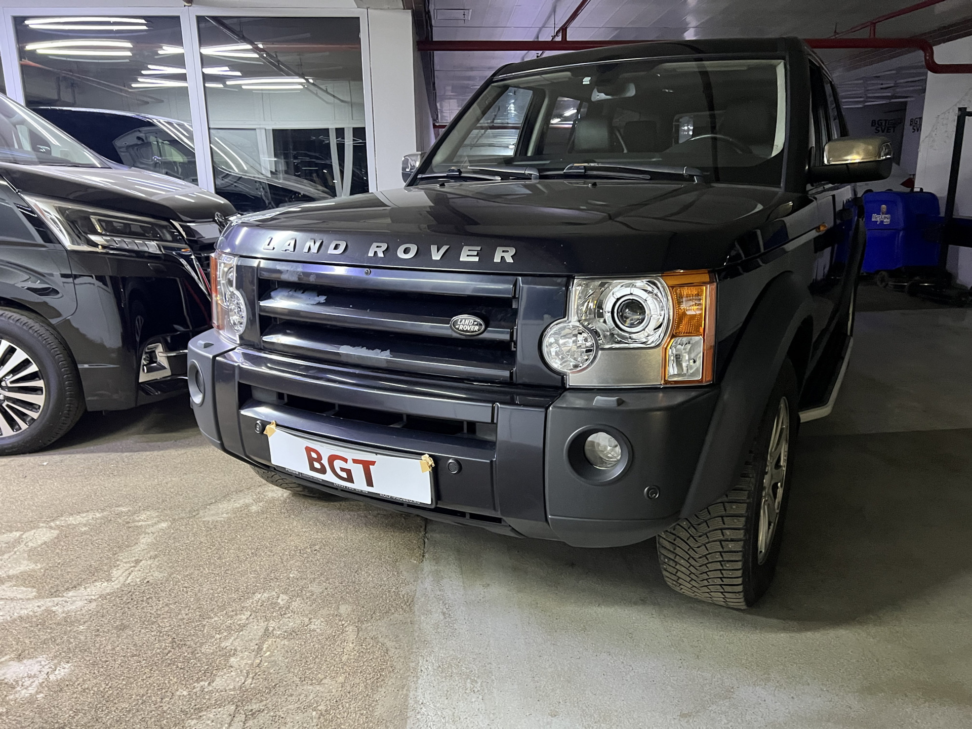

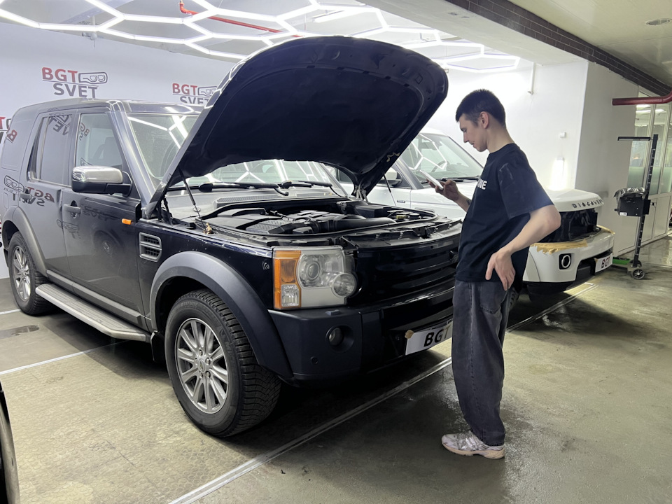

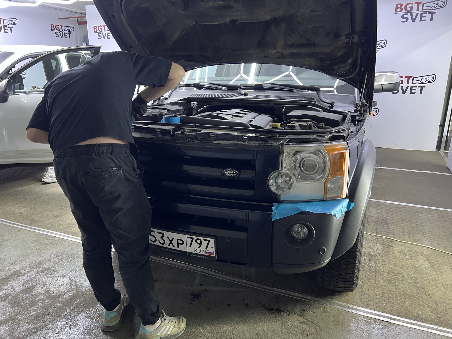

Владелец Д4 сильно спешил и поэтому мы начали с этого авто:

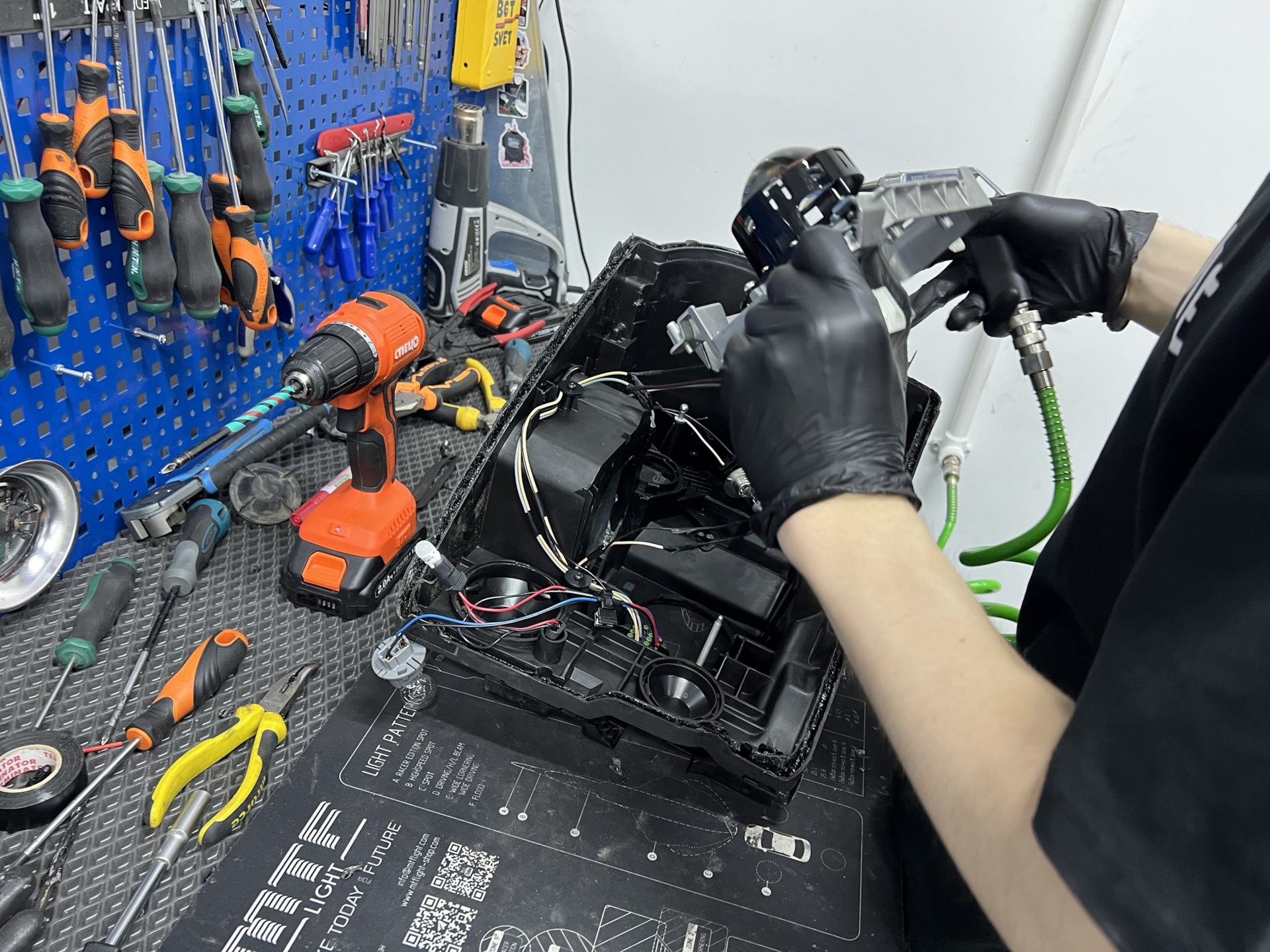

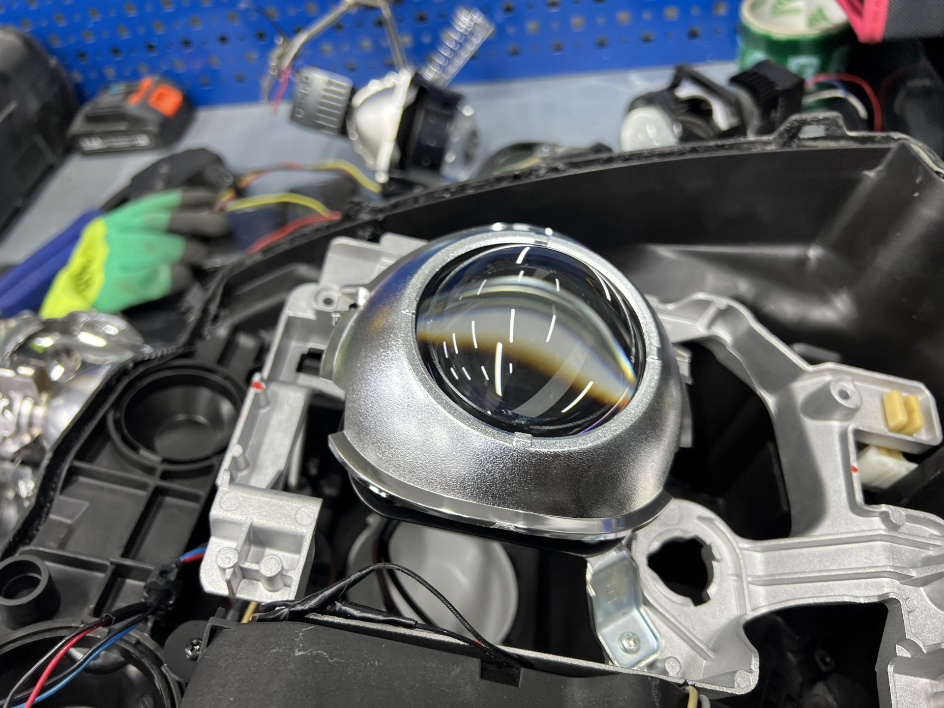

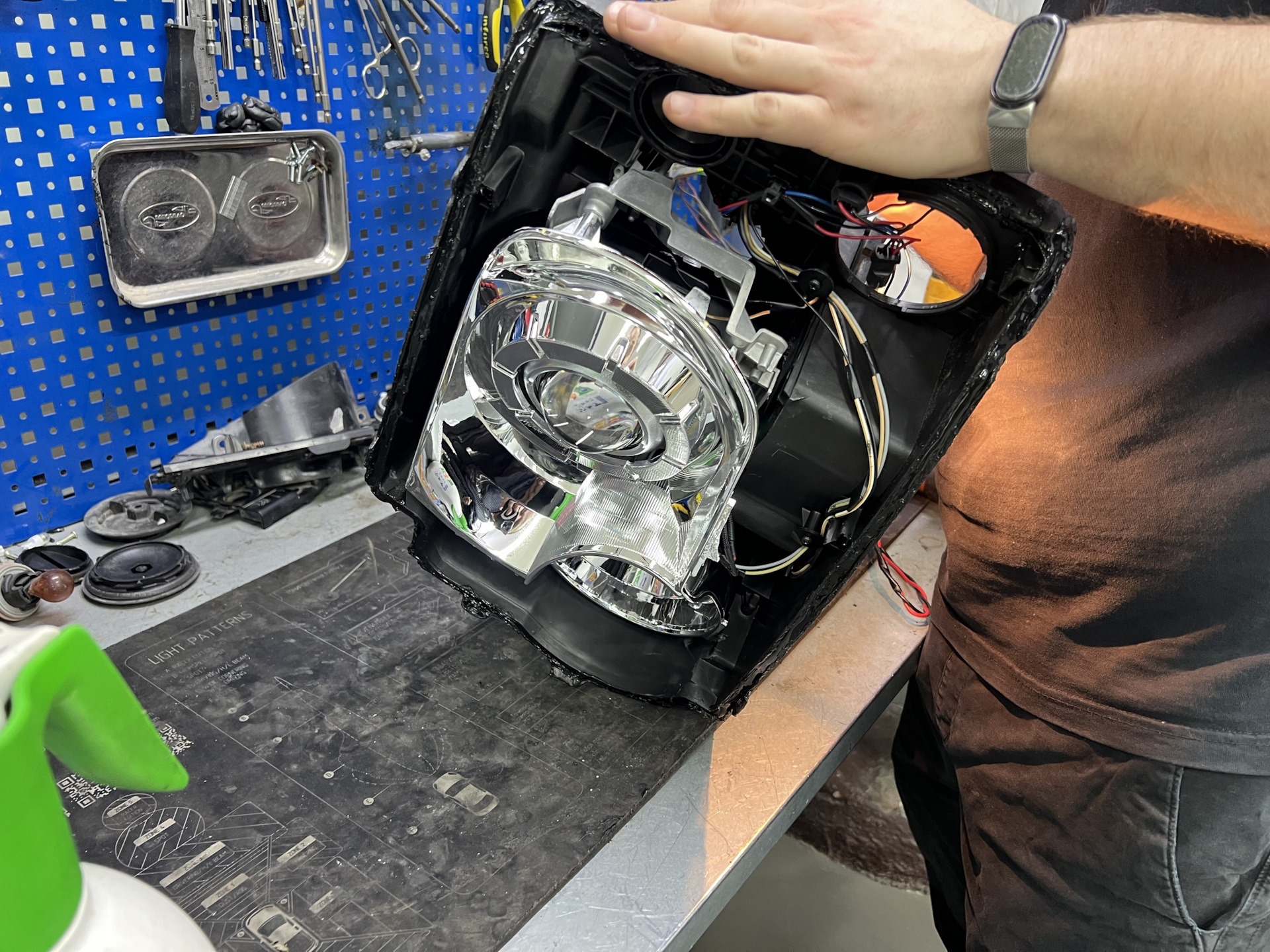

Всё внутри перебрали, почистили, привели в идеальный порядок, поставили светодиодные модули

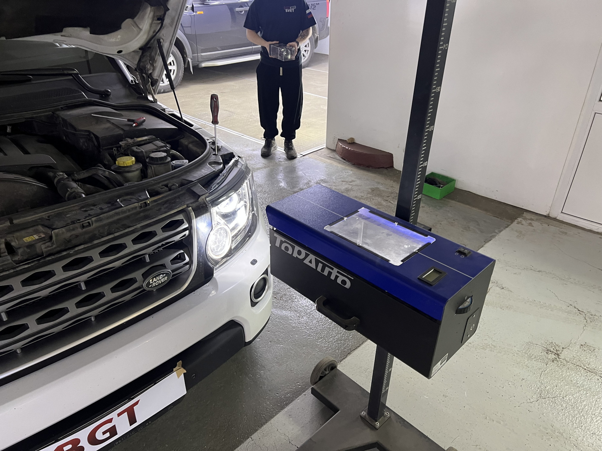

Регулируем направление светового потока

отпускаем авто, так как очень уж надо ехать далеко …

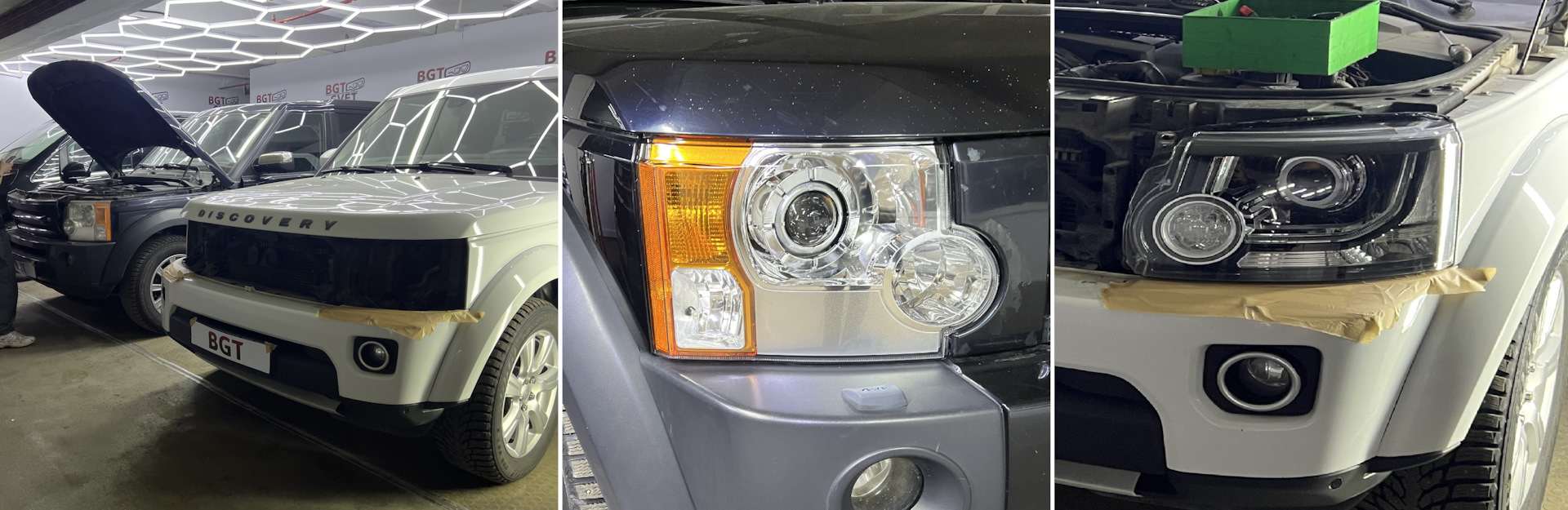

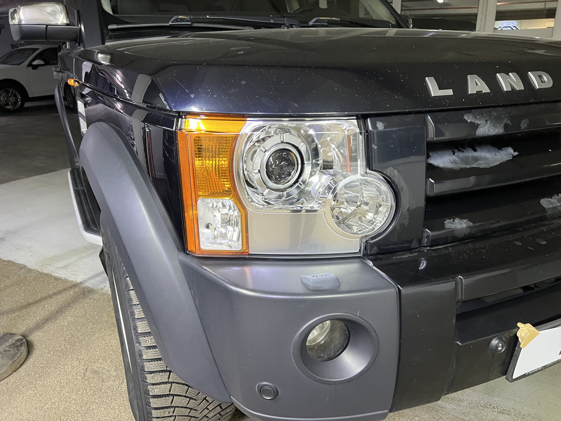

Даже по этому фото уже видно, что фары стали светить гораздо качественнее!
Дело в том, что светодиодные модули на Д4 поставили точно такие же, как и на Д3 и поэтому всё, что касается одного авто, будет касаться и другого!

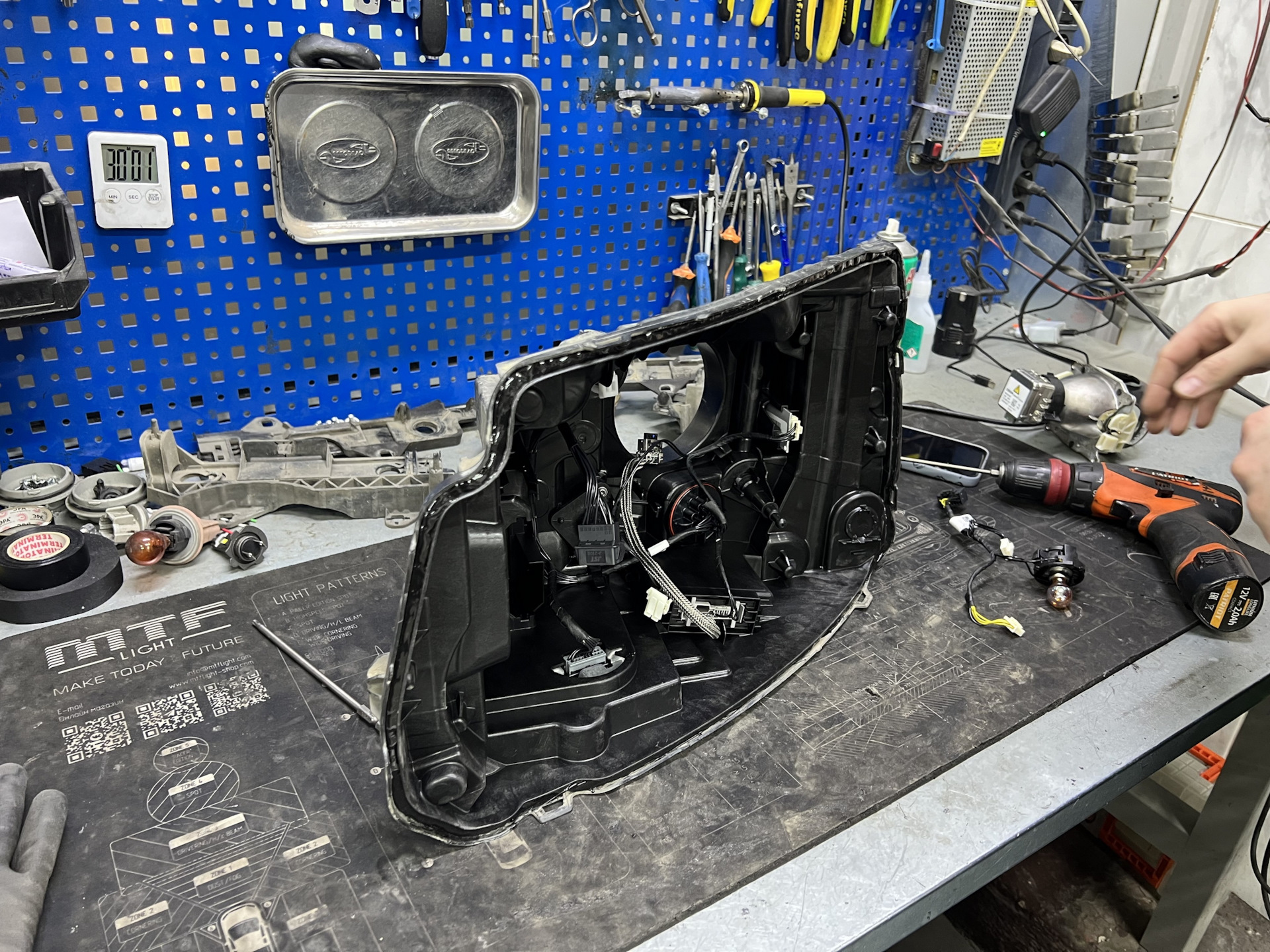

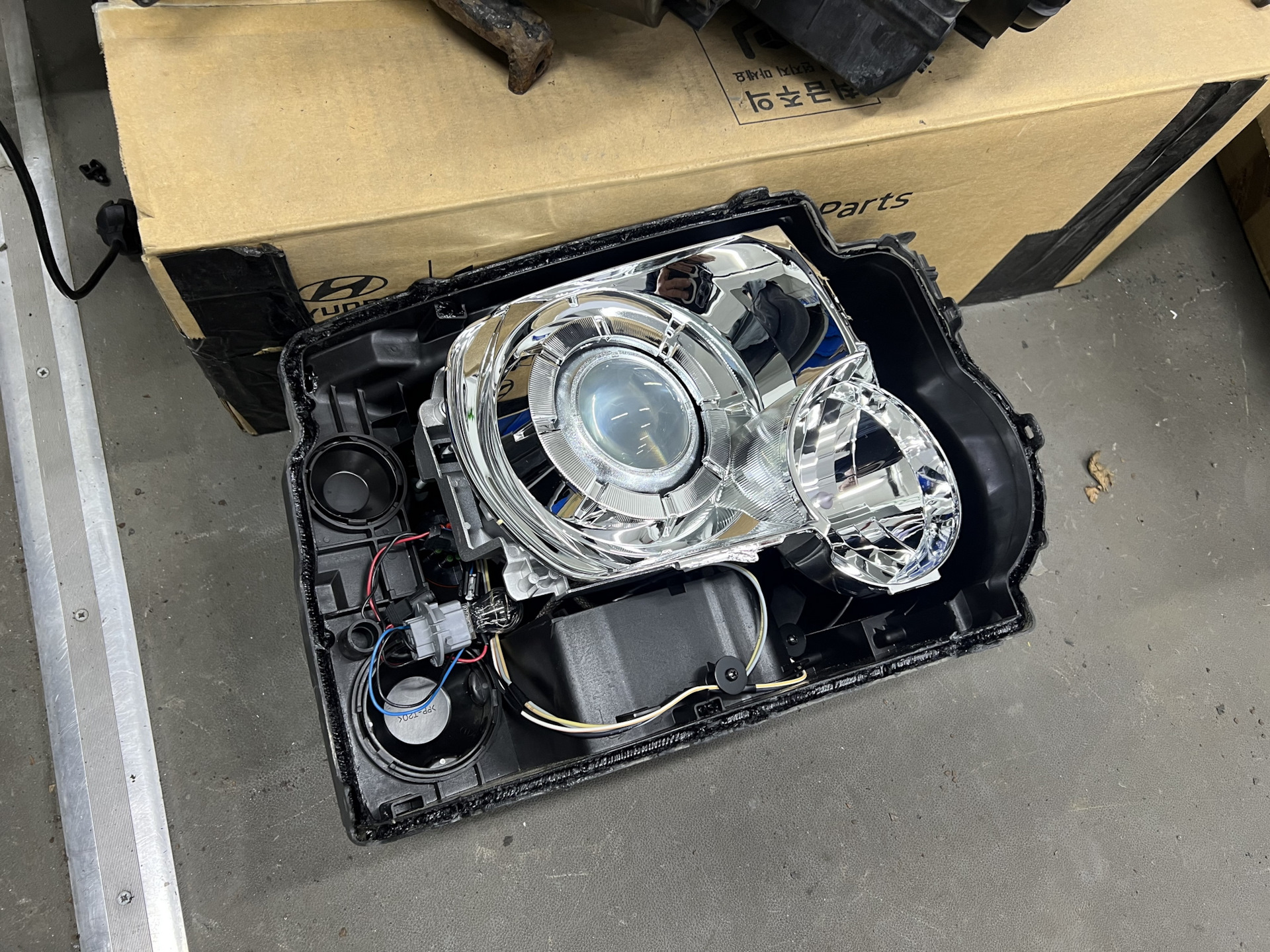

работаем с внутренними частями
делаем ревизию внутри фар:
После того, как установили светодиодный модуль, надо проверить как и куда он светит, а также не будет ли ошибок
После удачного тестирования, собираем неспеша фары
Ставим стёкла в печь, чтобы пока они прогреваются, мы сделали все другие работы внутри фар
Закрепляем новый модуль внутри фары
Вынимаем стекла из печи и собираем фары
Посмотрите теперь как красиво смотрятся фары

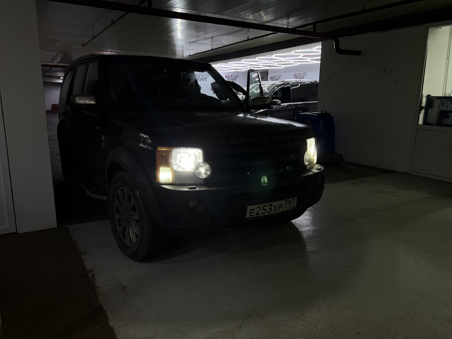

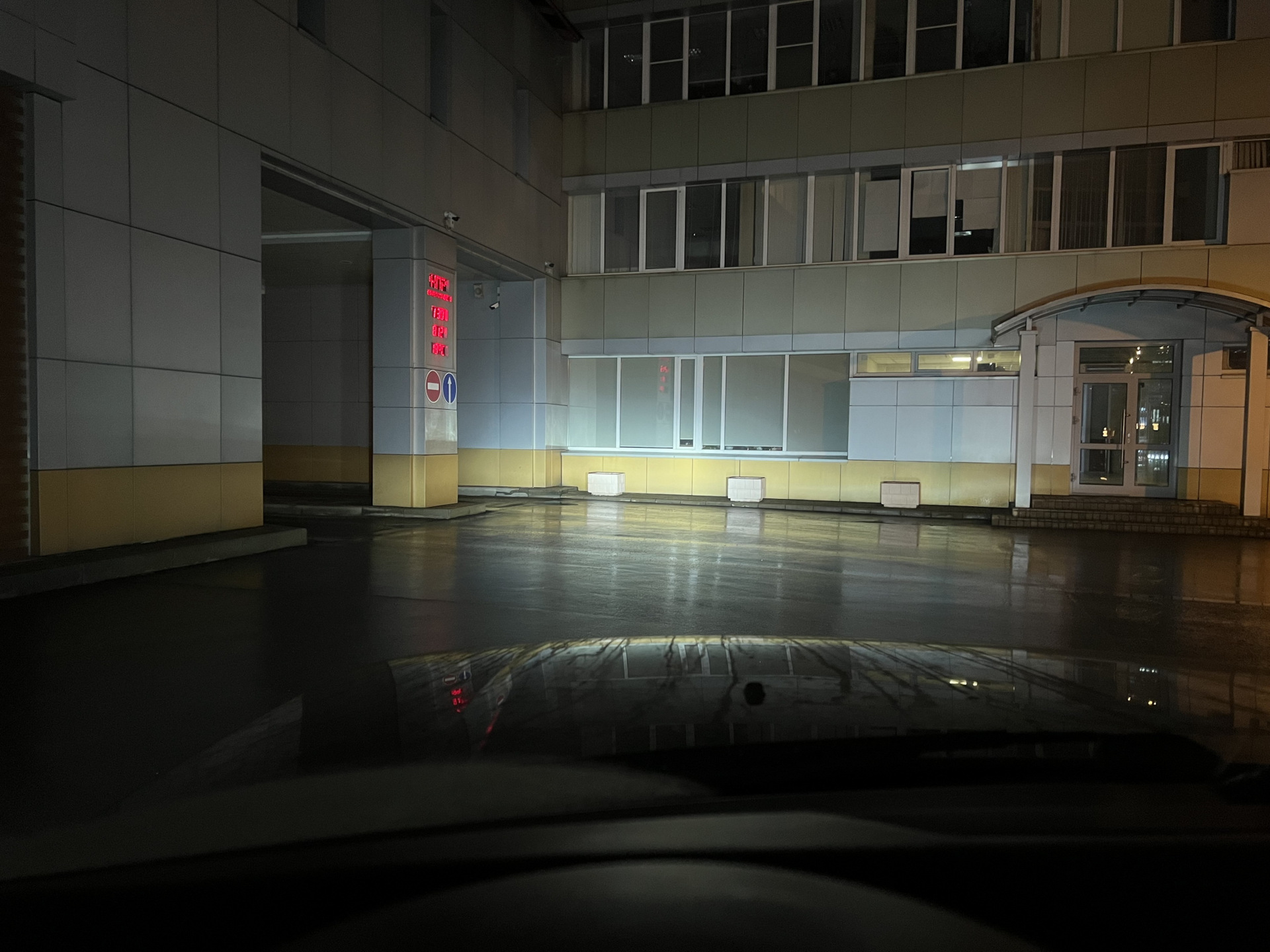

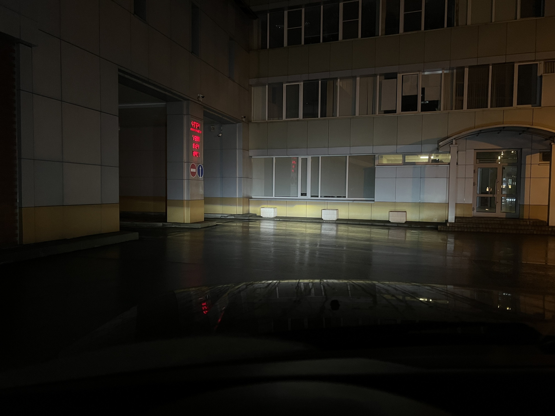

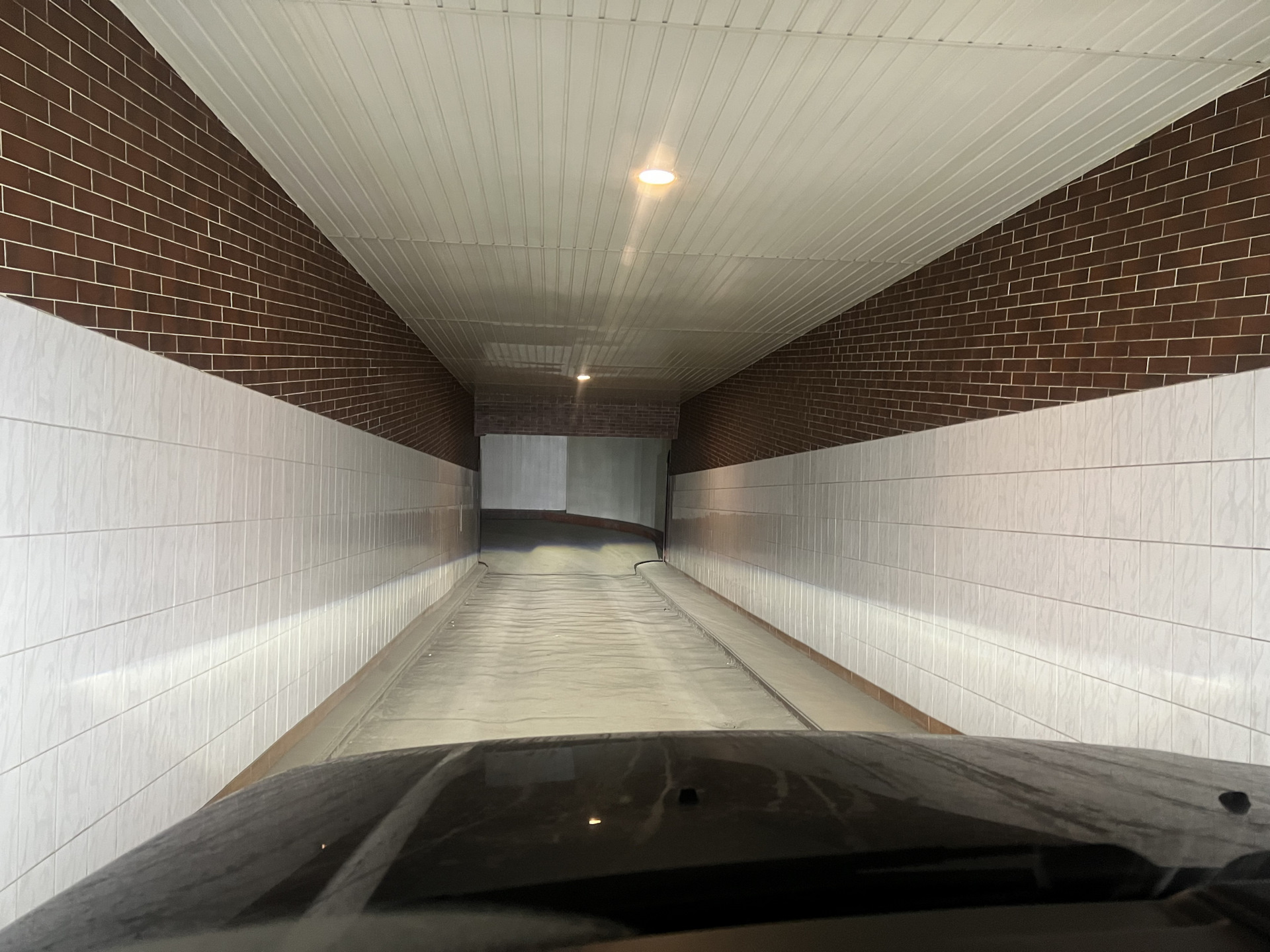

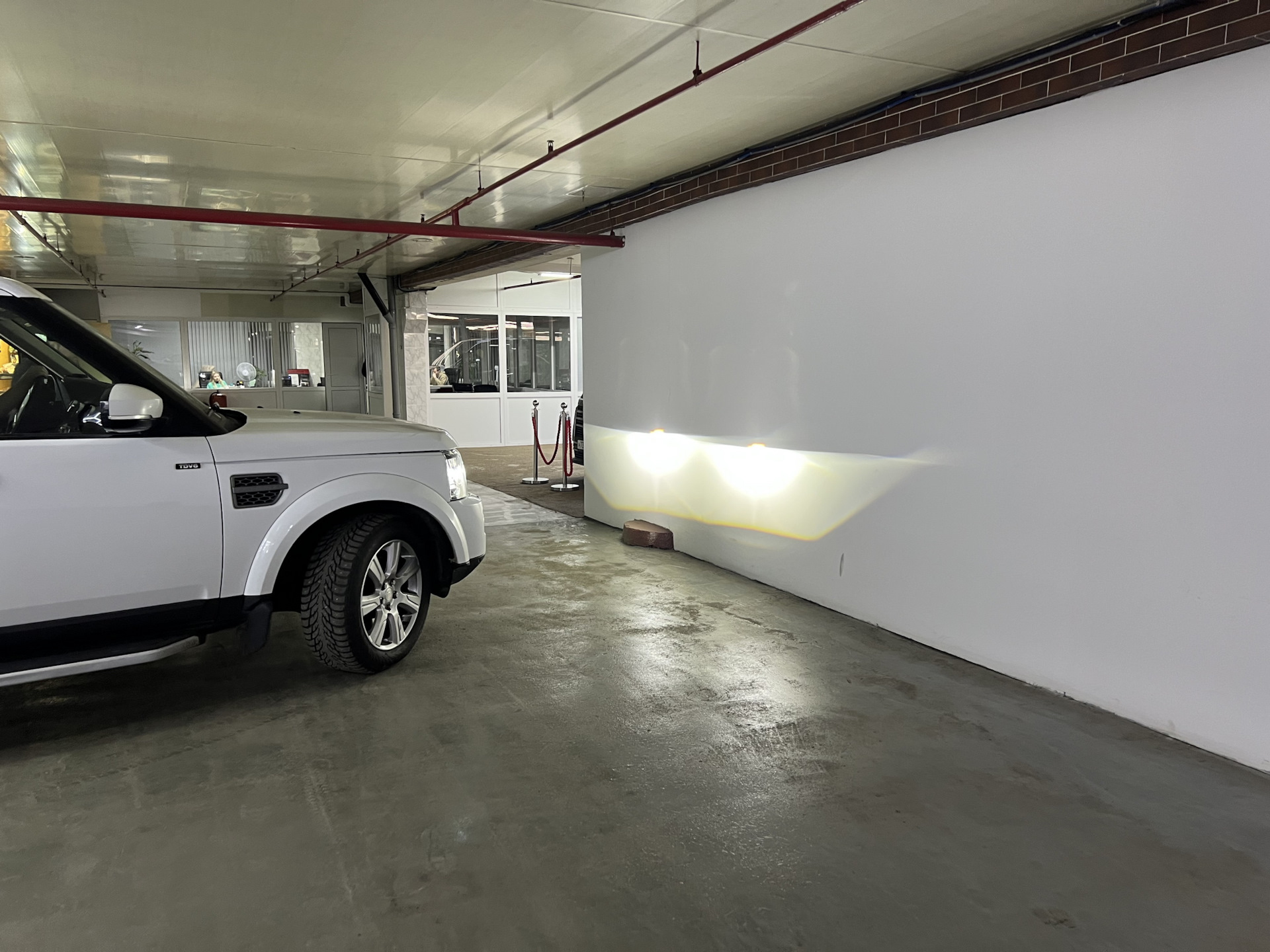

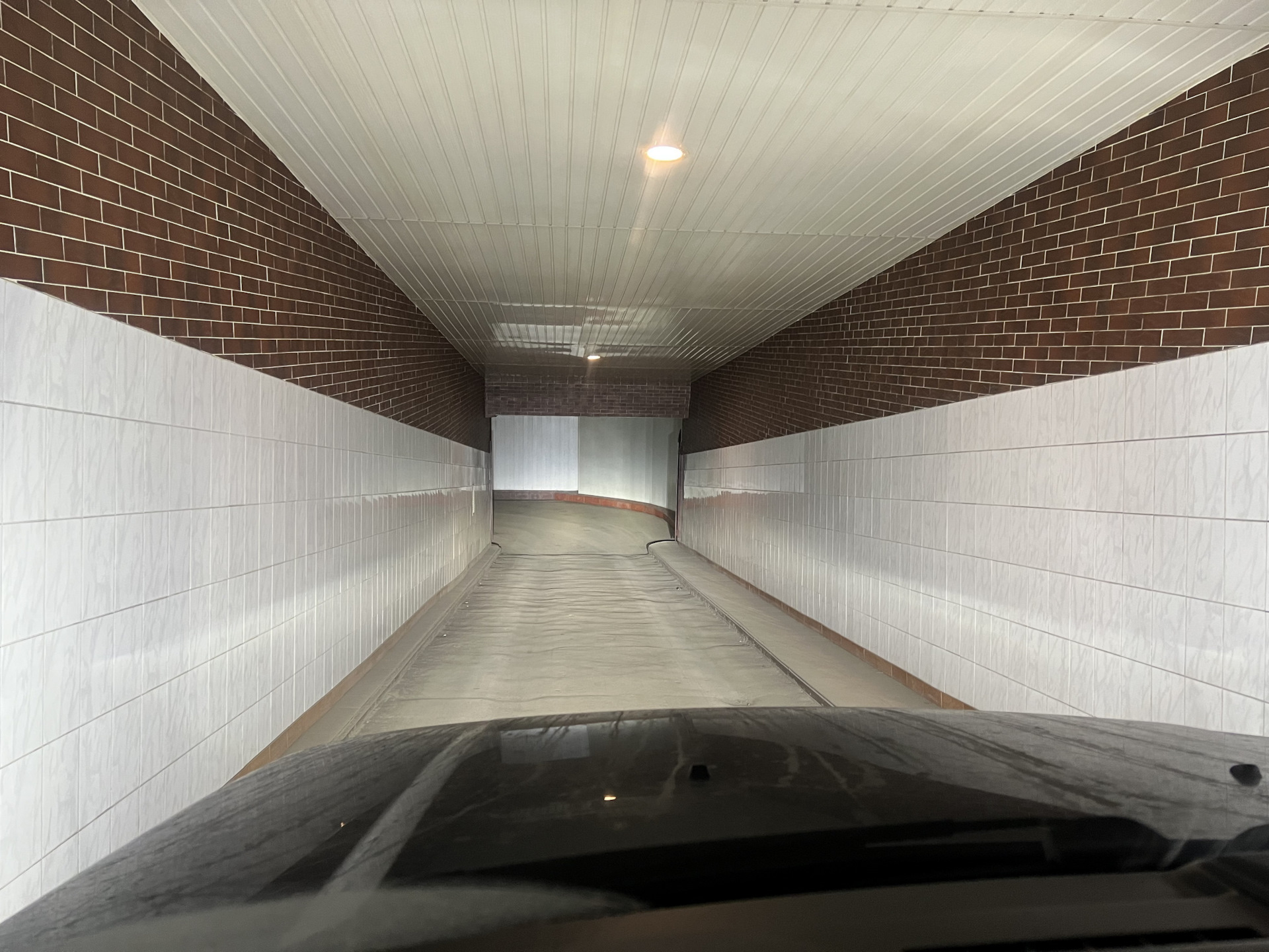

Вот как фары светят теперь в тоннеле:
А вот как фары светят на улице
