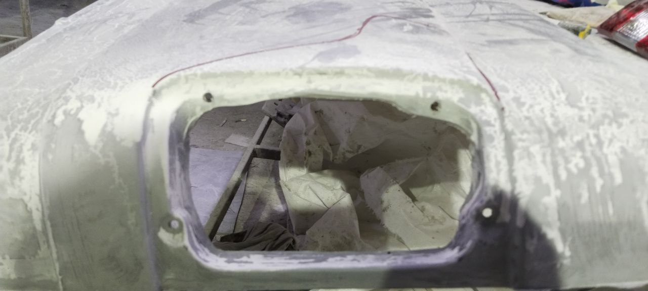

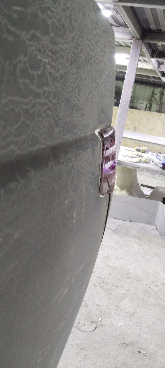

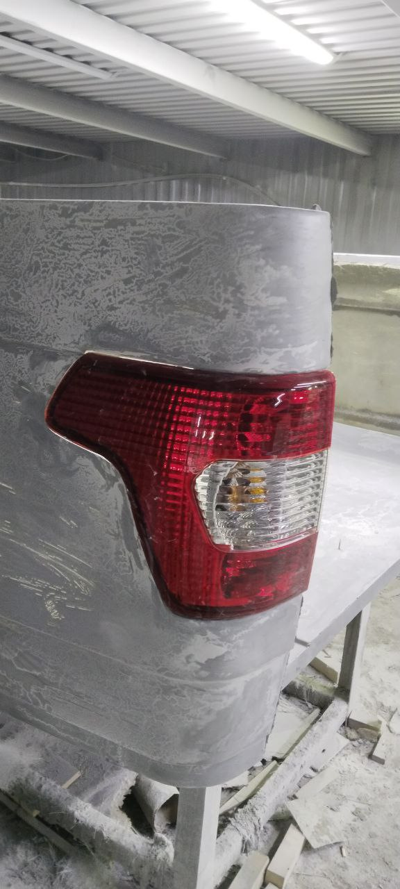

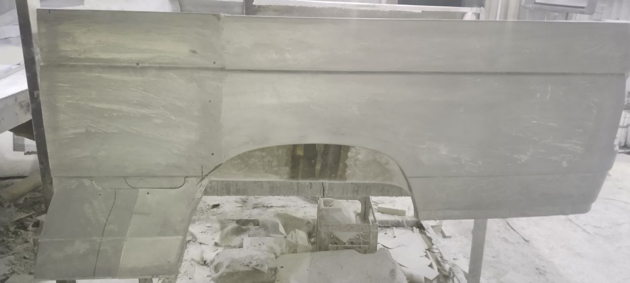

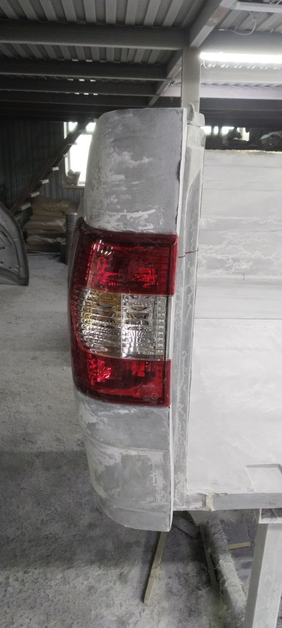

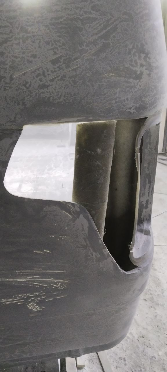

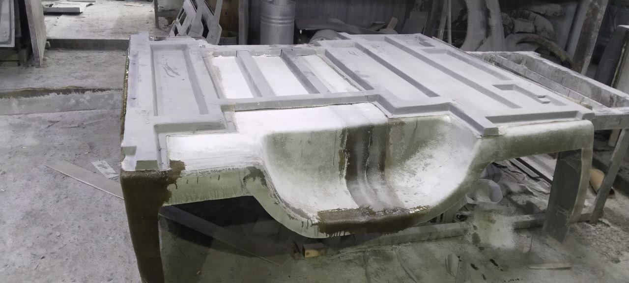

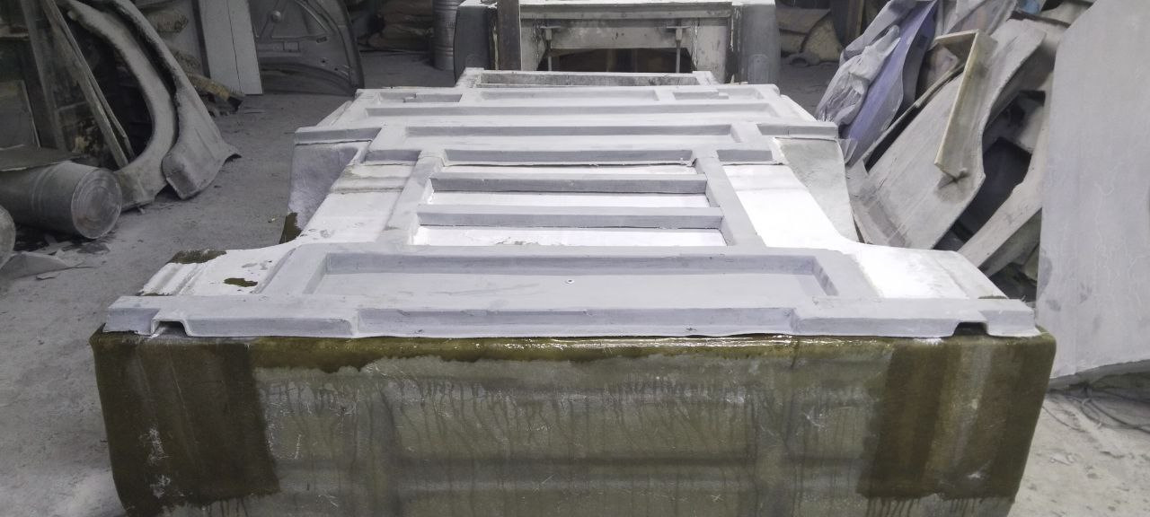

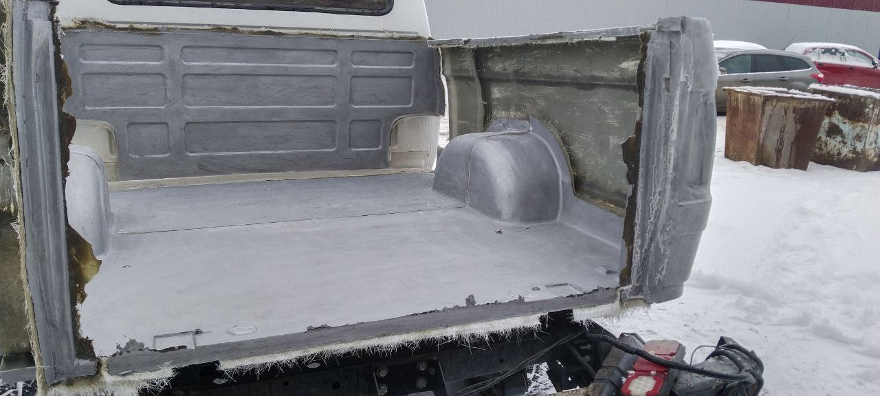

Собственно мы продолжаем работу по изготовлению стеклопластикового грузового отсека на УАЗ Профи
Какое количество раз мы резали, склеивали, наращивали…переделывали…куски этого пазла…счету уже не поддается…)
Главное, то что праздничные дни не прошли в пустую…а нарисовали нам очертания нового кузова!
Следующим этапом будет контрольная примерка модели кузова состоящей из кусков и закреплённой на саморезах…и после "ювелирных" уточнений начнем выводить в идеал плоскости для снятия матриц!
