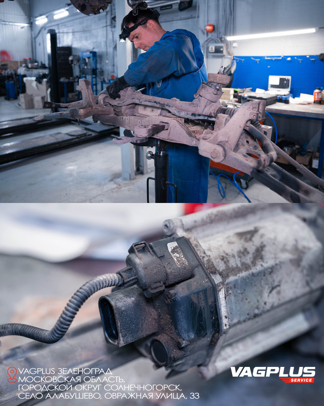

В работу поступил автомобиль Skoda Octavia с типичной, но неприятной проблемой:
▪️ 🔴 горит красная ошибка руля
▪️ ❌ рулевая рейка не работает
▪️ 💪 усилитель отсутствует, руль тяжёлый

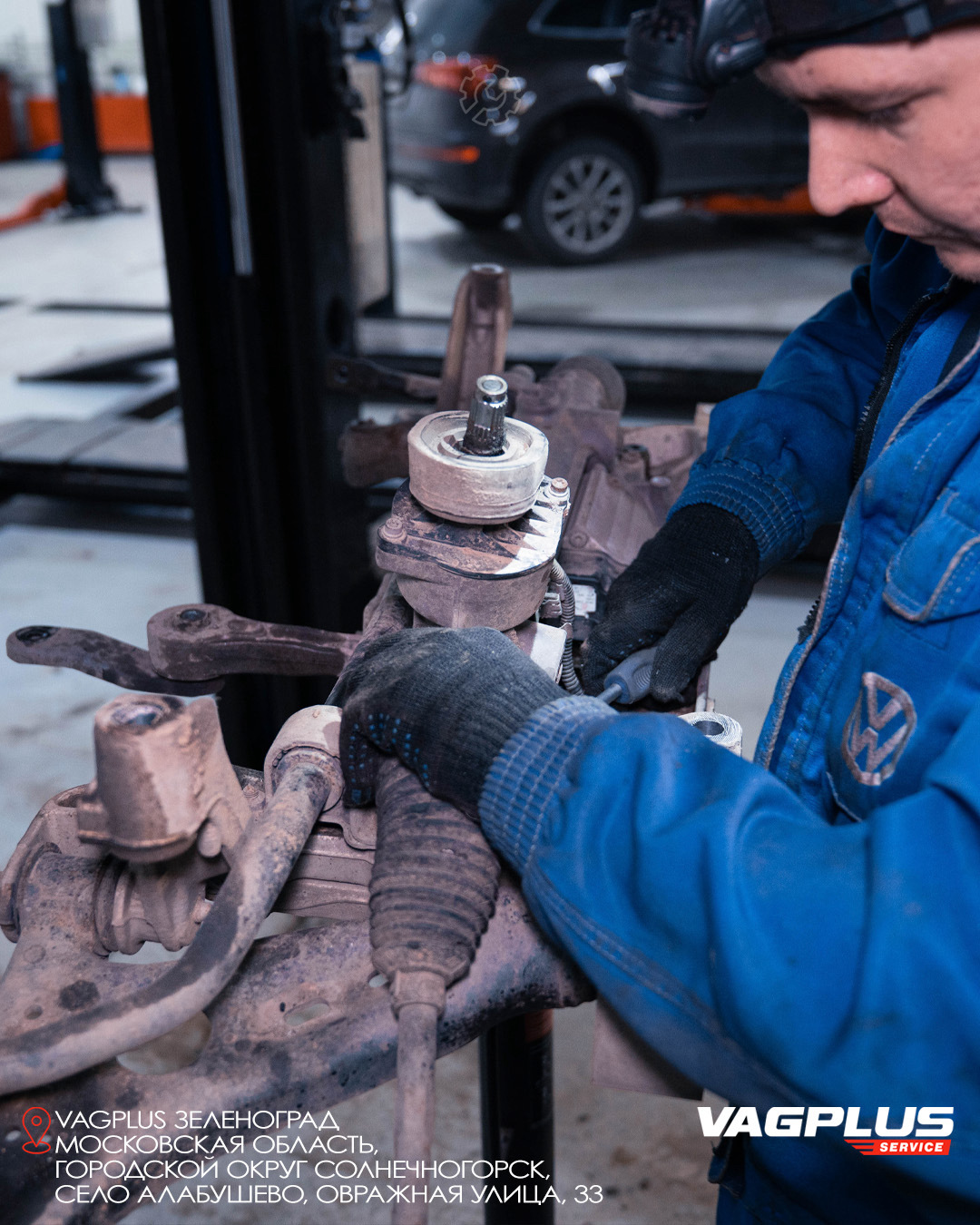

🔍 Диагностика и разбор
После первичной проверки приняли решение снимать рулевую рейку.
И уже на этом этапе стало понятно, куда «копать»:

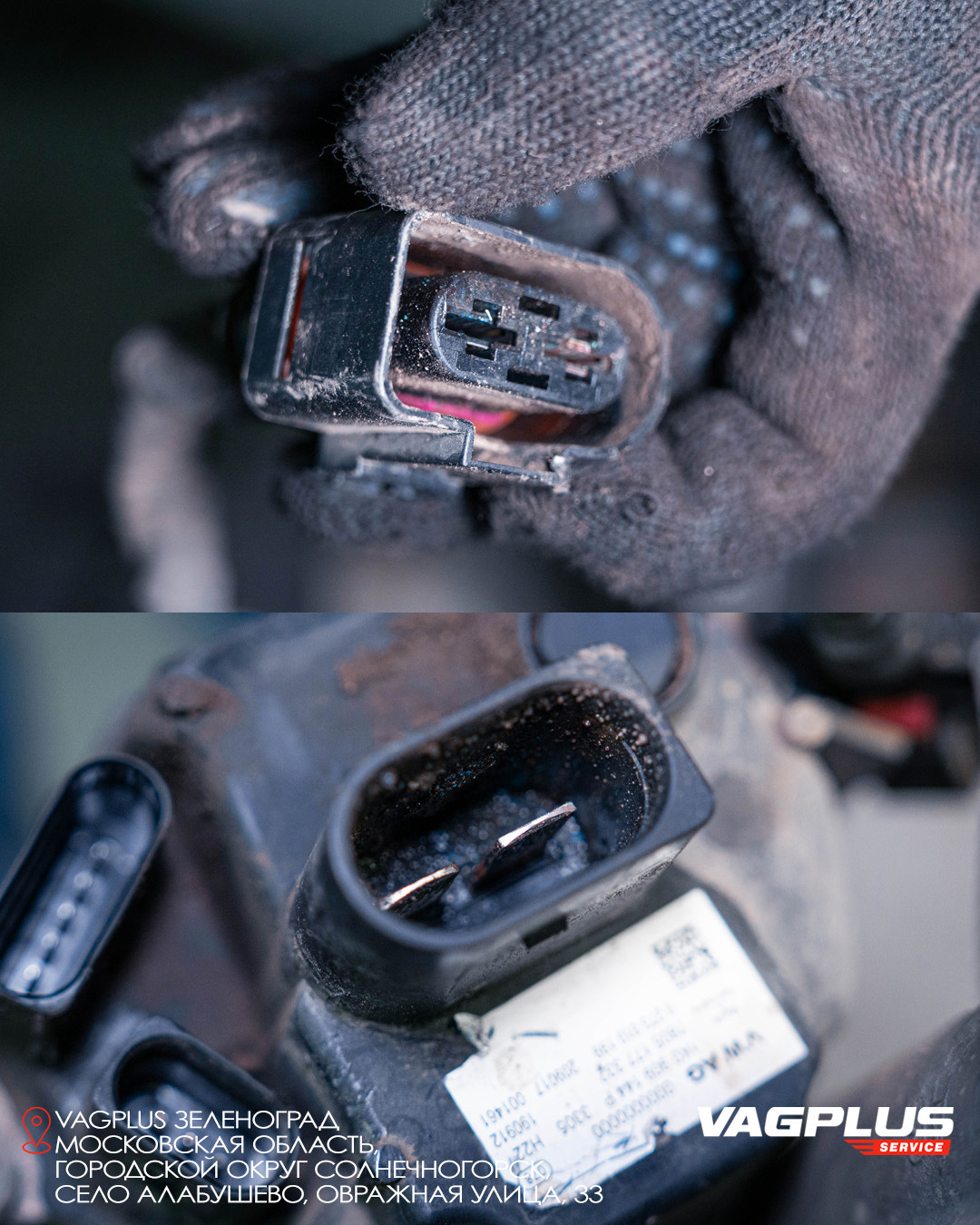

💧 В электрический разъём рейки попала вода.
Дальше — больше 👇
Мы прошлись по всей электрической цепочке, и картина оказалась одинаковой:
▪️ вода в разъёмах
▪️ окисление контактов
▪️ местами выраженная коррозия
❗ Это очень частая проблема на автомобилях VAG.

🧪 Что было сделано
Мы попробовали все логичные и технически правильные шаги:
▪️ снятие рулевой рейки
▪️ замена рейки (как попытка решения проблемы)
▪️ тщательная просушка
▪️ очистка и восстановление контактов
▪️ проверка цепей питания и управления
⚠️ Итог по факту
❌ Положительного результата это не дало.
Коррозия и повреждения оказались критичными — электронная часть рейки уже не могла корректно работать.
👉 Важно понимать:
иногда «почистить и просушить» — уже недостаточно, и проблема гораздо глубже, чем кажется на первый взгляд.
