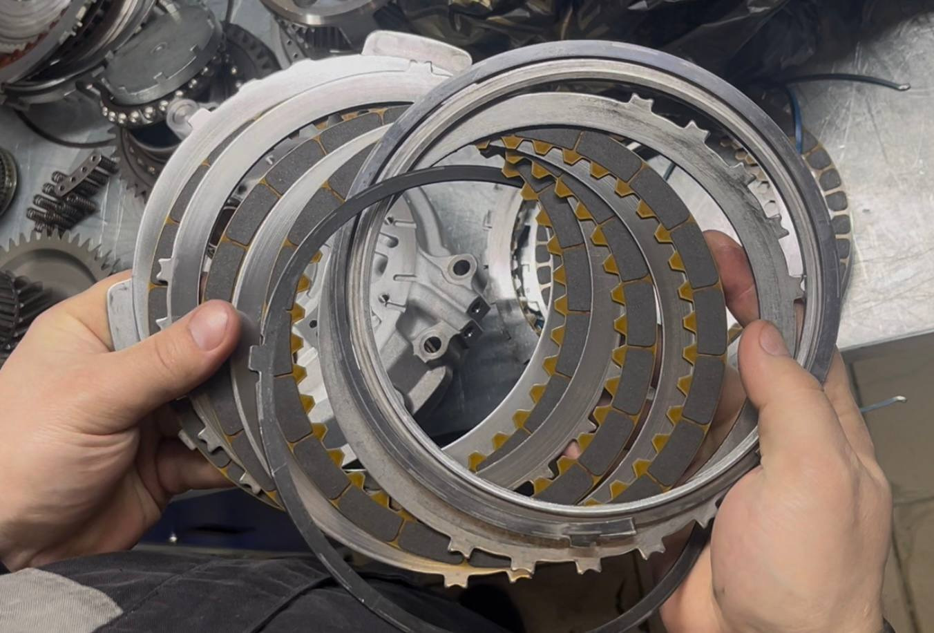

Автомобиль прибыл в наш Техцентр на эвакуаторе с жалобой на посторонний звук в трансмиссии, резкие удары при переключении, а также посторонние загрязнения в поддоне. Последний факт говорил о том, что подшипник пакета Underdrive скорее всего приказал долго жить.

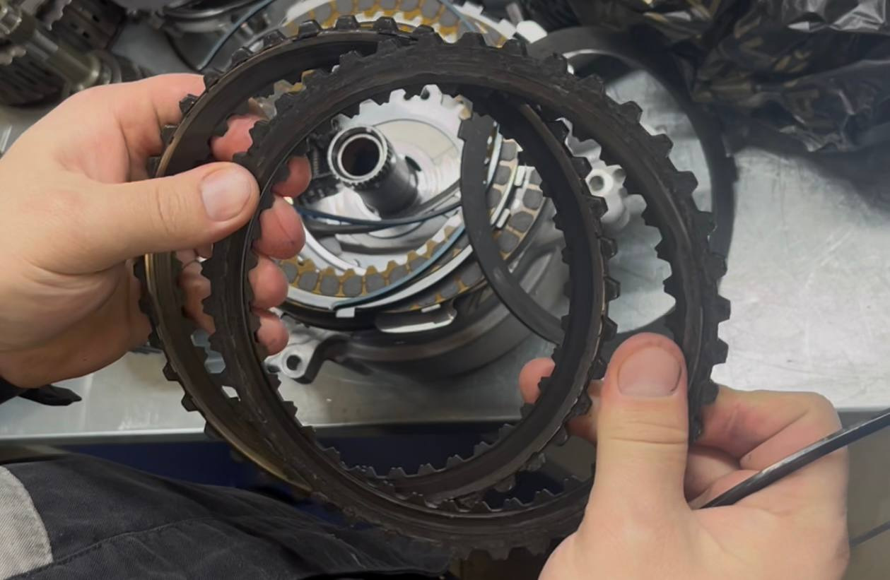

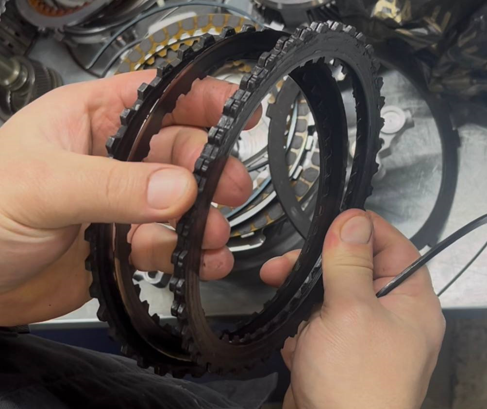

Дефектовка выявила крайне удручающее состояние фрикционных пакетов. Один из пакетов сварился, диски не разжимаются:

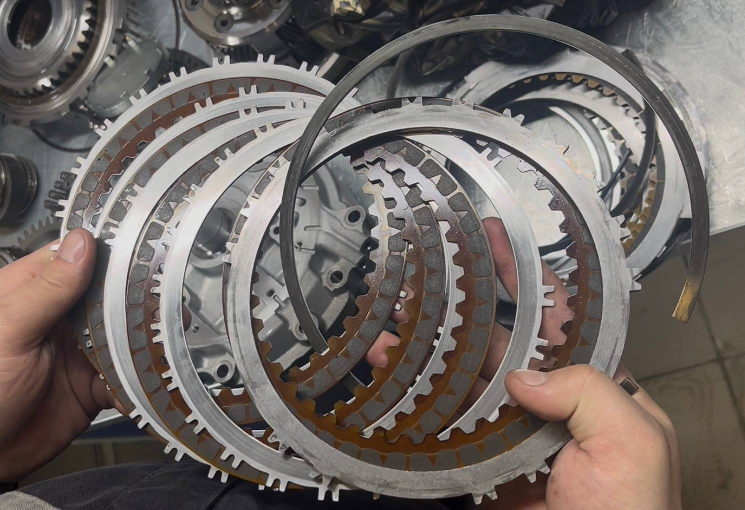

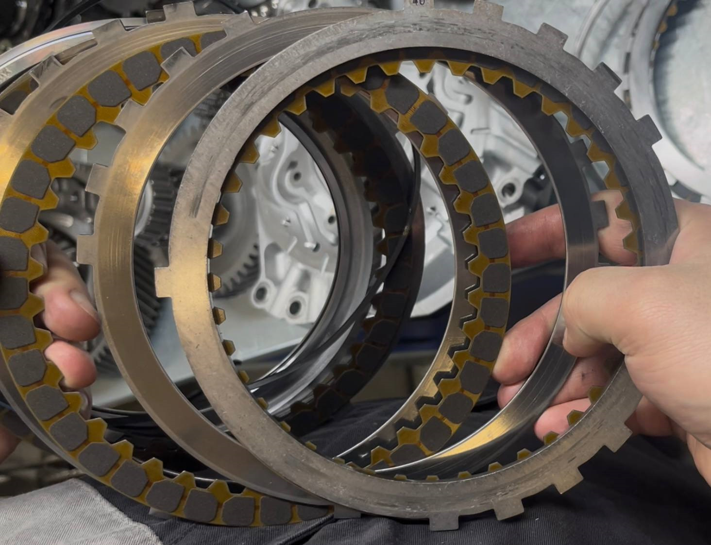

Остальные фрикционные пакеты в разной степени усталости, фрикционы местами осыпались, на стальных дисках отчётливо заметны следы износа и перегрева:

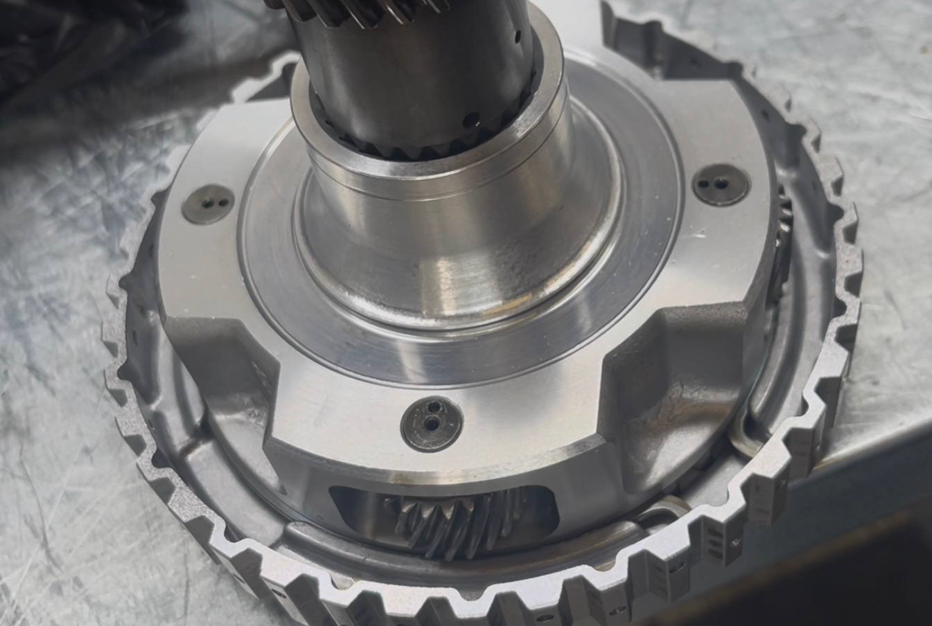

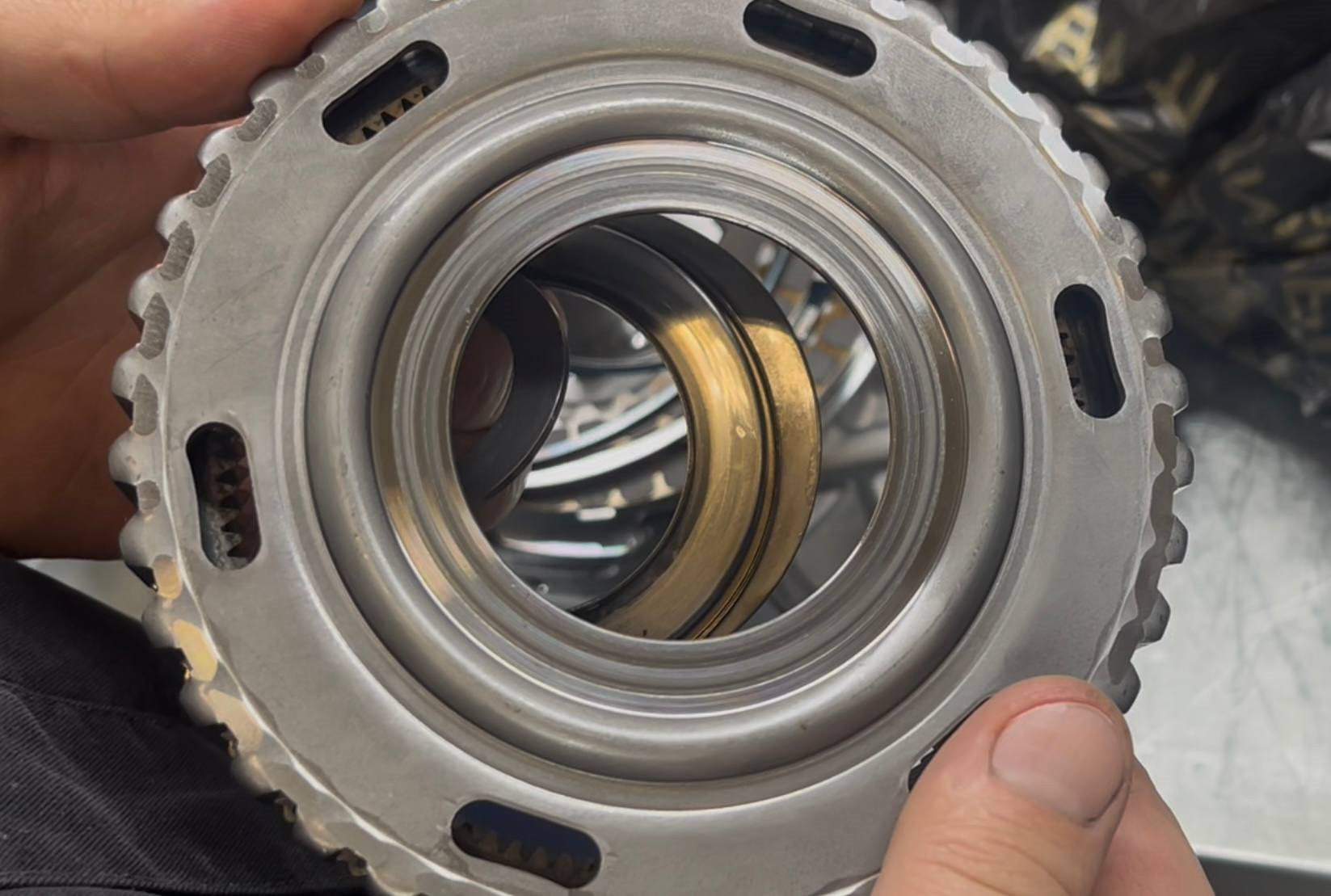

Планетарная передача – выработка подшипника:

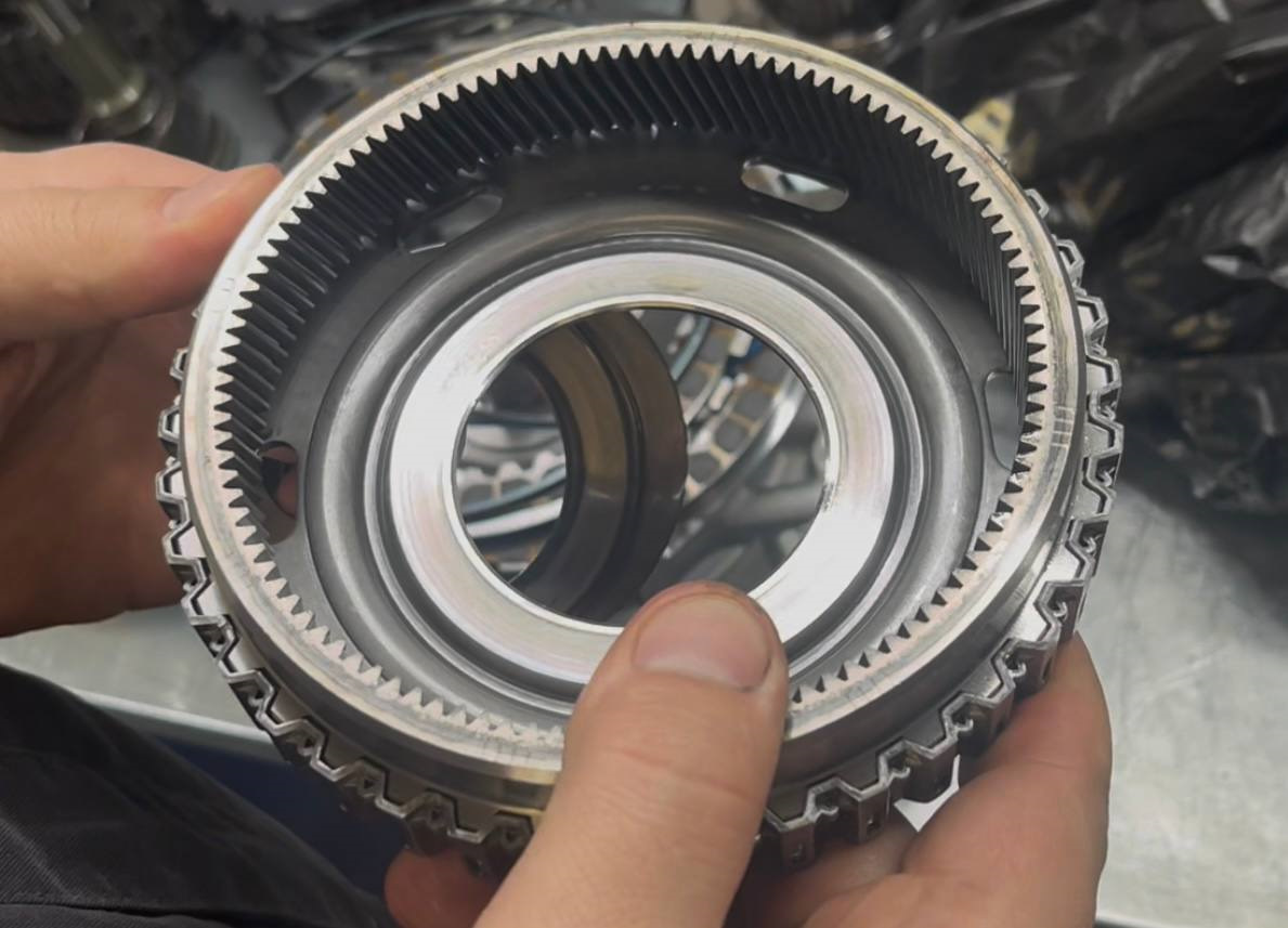

У коронной шестерни проворачивается обойма и также имеется выработка:

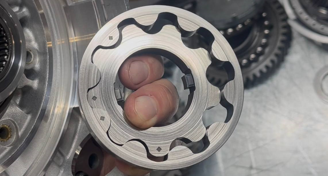

Масляный насос имеет глубокие задиры снаружи и внутри:

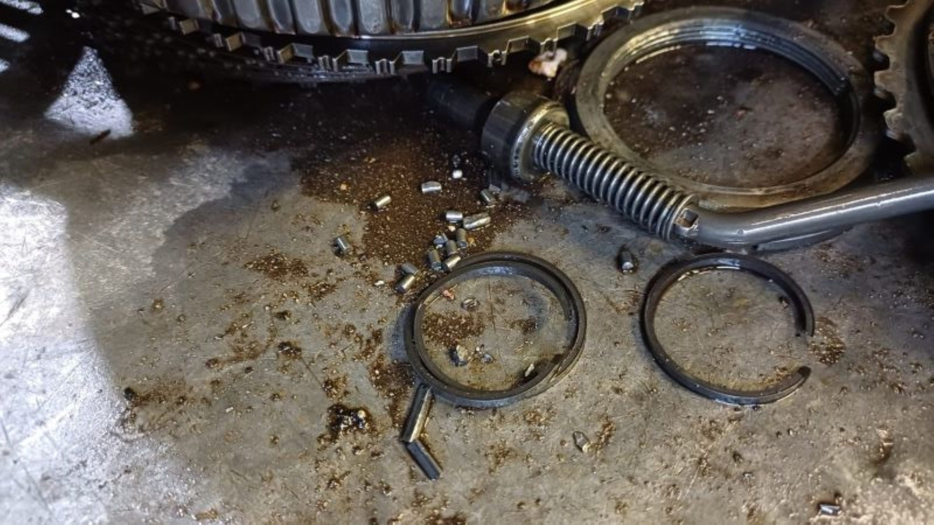

Ну, и на закуску – иголки подшипника пакета UnderDrive, которые, как водится, стали первоначальной причиной разрушений в коробке передач:
Гидроблок подлежит замене в сборе. Почти 300 тыс.км без единой замены масла – полностью вывели его из строя.
