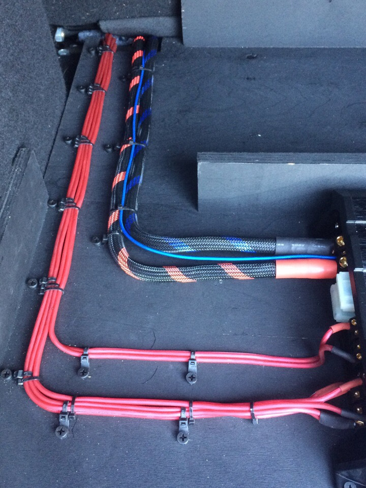

Прокладка акустического кабеля в автомобиле
Правильная прокладка кабеля — это половина успеха. Даже отличный кабель зазвучит плохо, если его провести рядом с силовыми проводами или бросить незакреплённым.
1️⃣разделяйте силовые и сигнальные трассы
Акустический кабель нельзя прокладывать в одном жгуте с проводами питания, зарядки и особенно — рядом с силовыми кабелями усилителя. Электромагнитное поле силовых проводов наводит помехи на акустический тракт, что проявляется характерным гудением или свистом, меняющимся с оборотами двигателя. Если пересечение неизбежно — проводите кабели под прямым углом друг к другу.
2️⃣защищайте кабель от механических повреждений
В автомобиле акустический кабель проходит через дверные проёмы, под обшивкой, по порогам и через технологические отверстия в кузове. В каждом из этих мест он подвергается трению, сдавливанию и перегибам. В местах прохода через отверстия в кузове обязательно устанавливайте резиновые втулки, иначе острый край металла со временем прорежет изоляцию.
3️⃣надёжно фиксируйте трассу
Свободно болтающийся кабель рано или поздно попадёт под движущуюся деталь или будет пережат обшивкой. Фиксируйте трассу через каждые 20–30 см при помощи стяжек. Не затягивайте стяжки слишком сильно — кабель не должен быть деформирован, иначе в месте пережатия изменится импеданс и появятся локальные потери.
4️⃣не забывайте про дверной переход
Подключение динамиков в дверях — одно из самых уязвимых мест. Кабель должен свободно проходить через петельный проём, не натягиваясь при открывании и не пережимаясь при закрывании двери. Используйте достаточный запас длины и защитную гофру в зоне перехода. Штатный резиновый чехол-гармошка между дверью и стойкой — идеальный маршрут для прокладки.
