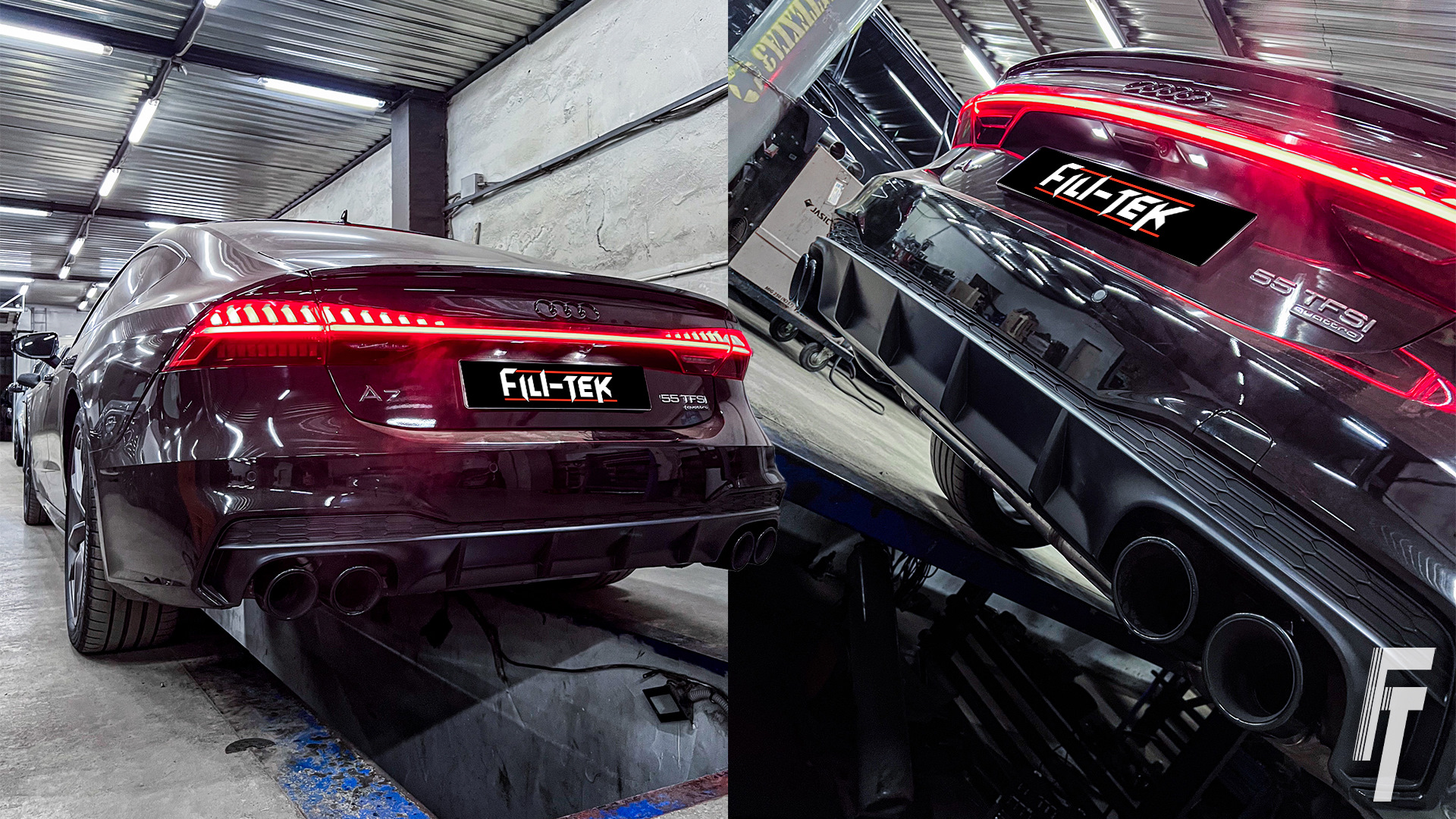

К нам приехал владелец Audi A7 с уже купленным тюнинг-диффузором.
Главное отличие нового элемента от штатного простое и важное. В нем предусмотрены полноценные вырезы под выхлопные насадки.
В стандартной конфигурации на этом автомобиле используются скрытые отводы глушителя, направленные вниз. Внешне выхлоп практически не виден, и задняя часть автомобиля выглядит достаточно сдержанно.
Новый диффузор полностью меняет этот подход.
Он рассчитан на установку насадок, поэтому требовалась доработка всей задней части выхлопной системы.
Мы удалили штатные отводы из банок глушителя, которые были направлены вниз. После этого изготовили новые подводы выхлопа и приварили их к новым насадкам.
В качестве финального элемента установили сдвоенные насадки диаметром 110 мм.
Насадки выполнены из нержавеющей стали и покрыты черной глянцевой жаростойкой порошковой краской.
В результате задняя часть автомобиля изменилась кардинально.
Audi A7 получила более агрессивный и выразительный внешний вид, а выхлопная система теперь выглядит так, как и должен выглядеть выхлоп на автомобиле этого класса.
