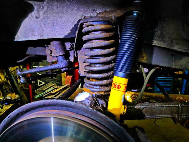

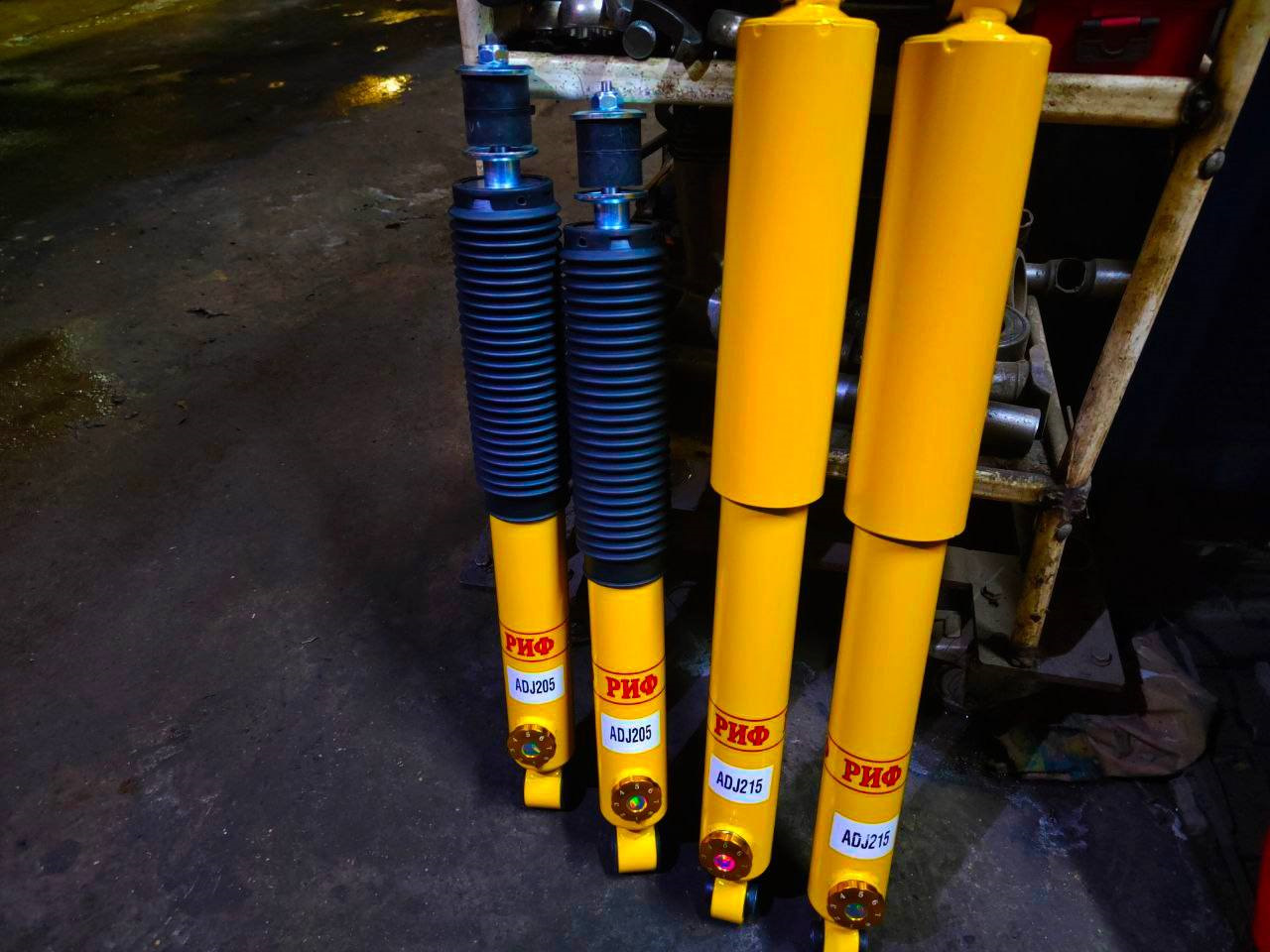

Мы в процессе разработки новой серии — регулируемых амортизаторов.
Только получили первый тестовый образец и уже установили на один из своих автомобилей! Будем ездить, проверять настройки вносить поправки в расчеты!
В самое ближайшее время ожидать новинку в продаже не стоит. Но, о результатах тестов будем отчитываться регулярно!

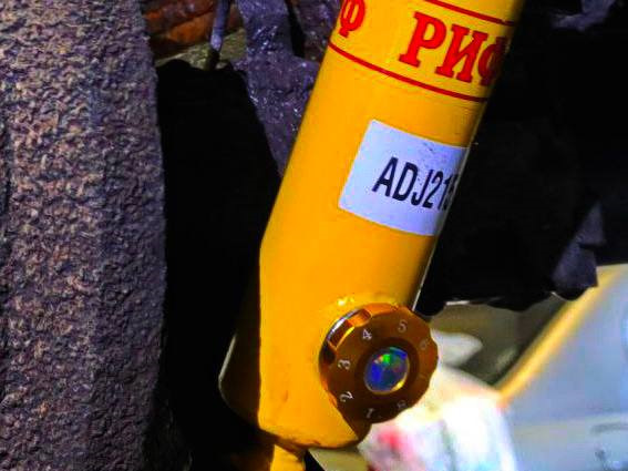

А крутилочки что регулируют? Усилие на сжатили или отбой? Или всë вместе?
регулировка жёсткости отбоя/сжатия
У меня разрыв шаблона. Четверть века знаком с приличными вело- и мото подвесками (в основном Marzocchi, Fox и Showa). Если регулировка одна, то это всегда регулировка демпфирования отбоя, как более важная. Обычная история либо на древних, либо на бюджетных подвесках. На более продвинутых уже раздельная регулировка демпфирования сжатия и отбоя. При этом физический смысл вопросов не вызывает, чего не скажешь про одну регулировку всего и вся…

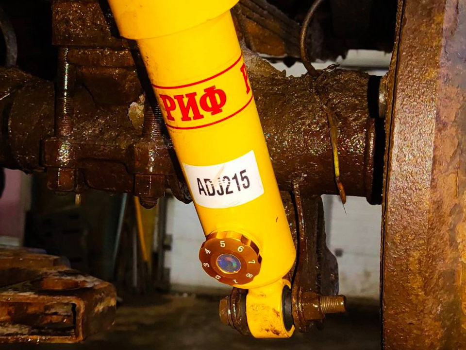

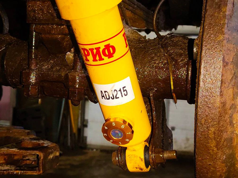

На задних размещение крутилки неудачное. В неё будет прилетать окружающая действительность. Стоит повернуть в сторону тормозного барабана, там она будет лучше защищена.
Естественно мы это понимаем и примем во внимание. На тестовом комплекте это больше сделано для удобства. Но в целом и в других местах будет не сладко, тут наверное весь вопрос качества уплотнения под регулировочным винтом. А расположение в других местах тоже будет иметь свои минусы, начиная от неудобство использования и заканчивая техническими вопросами работы данного амортизатора.
