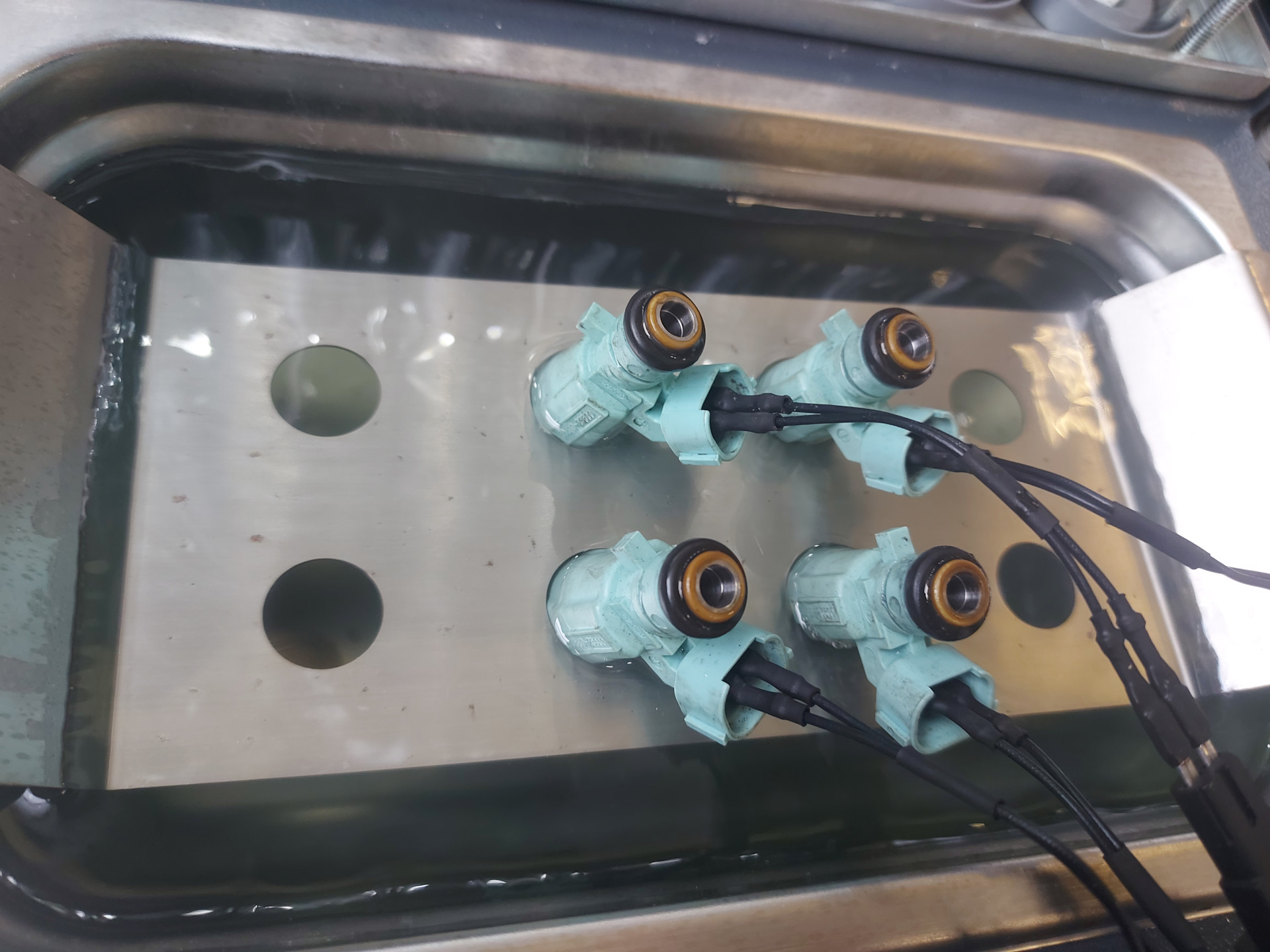

Почему лучше промывать форсунки на стенде
Промывка на стенде — один из наиболее эффективных и безопасных методов очистки. Он позволяет провести глубокую и точную очистку, а также контролировать состояние форсунок на всех этапах.
Преимущества промывки на стенде:
• Высокая эффективность. Специальное оборудование обеспечивает равномерное распыление очистителя и полное удаление отложений, включая труднодоступные участки каналов и распылителей.
• Безопасность для двигателя. Метод исключает риск повреждения форсунок или других элементов топливной системы, который возможен при некоторых других способах очистки (например, при использовании присадок в бак).
• Диагностика состояния форсунок. Во время промывки проводится первичное тестирование, которое позволяет оценить производительность каждой форсунки и выявить возможные неисправности. После очистки выполняется повторная диагностика для контроля эффективности процедуры.
• Контроль качества распыла и давления. Стенд позволяет проверить не только объём подачи топлива, но и качество распыла (факел должен быть мелкодисперсным), а также герметичность (гидроплотность) форсунок.
Процесс промывки на стенде обычно включает следующие этапы:
1. Демонтаж форсунок с двигателя.
2. Подключение к стенду и первичная диагностика.
3. Очистка специальным раствором под давлением (иногда с использованием ультразвука для более глубокой очистки).
4. Повторная диагностика для проверки результатов промывки.
5. Установка очищенных и проверенных форсунок обратно на двигатель.
Если после промывки форсунка не возвращается к первоначальным характеристикам, её рекомендуется заменить.
