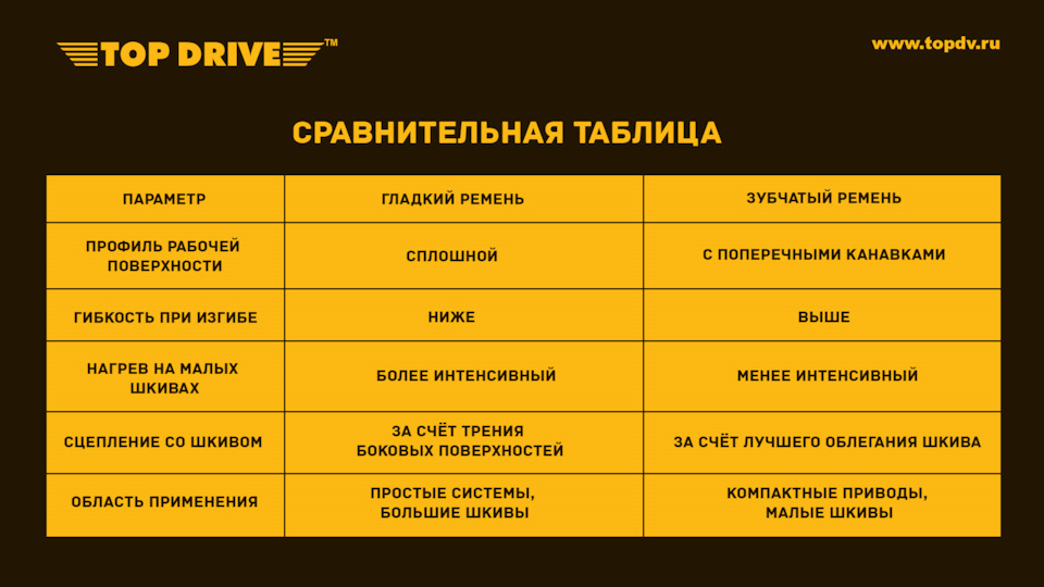

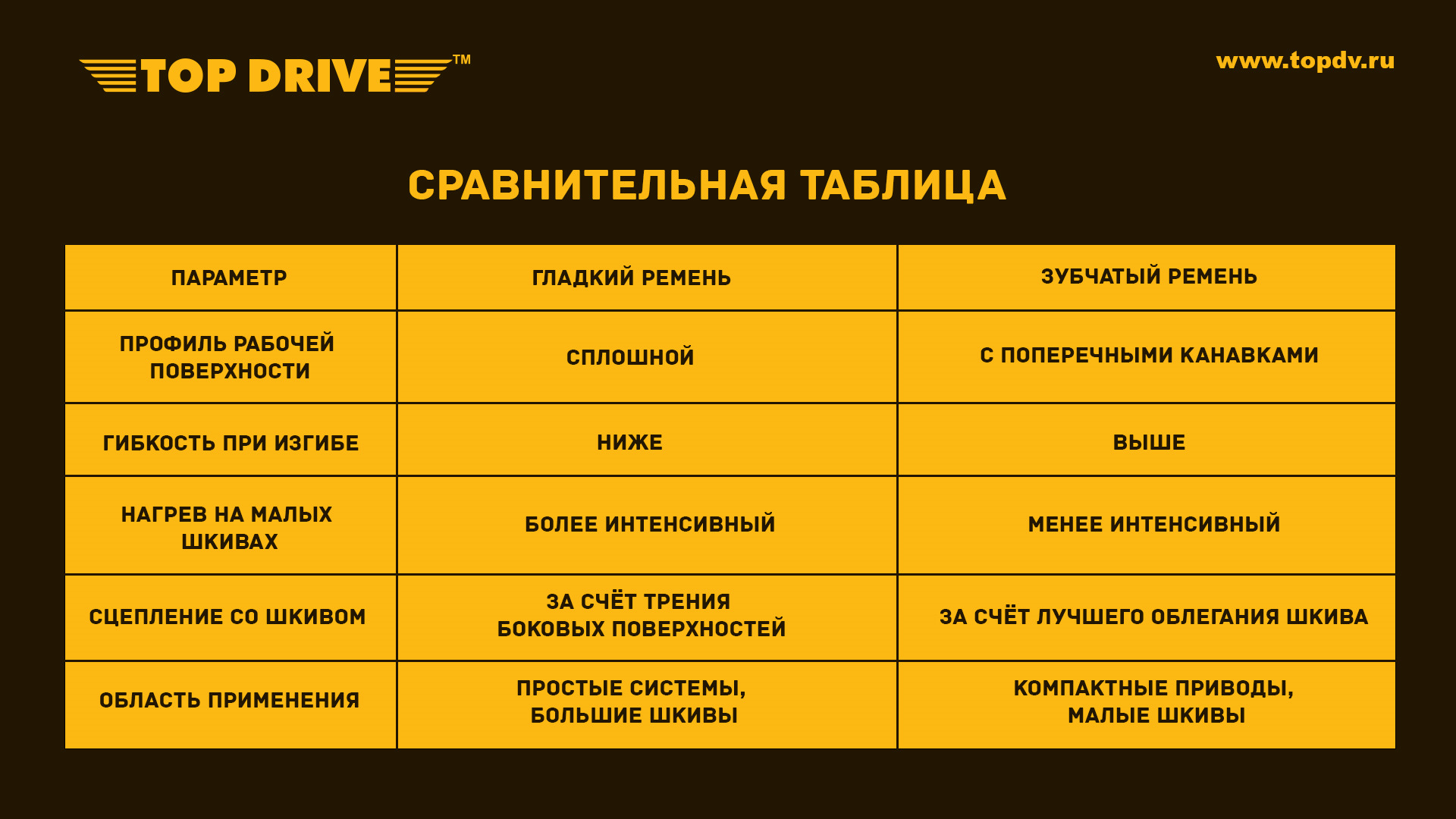

При замене клинового ремня навесного оборудования у многих возникает дилемма: взять гладкий или зубчатый? Оба варианта взаимозаменяемы по геометрии, но ресурс и поведение в работе отличаются. В этой статье — конструктивные отличия, сравнительная таблица и рекомендации по выбору в зависимости от типа привода.

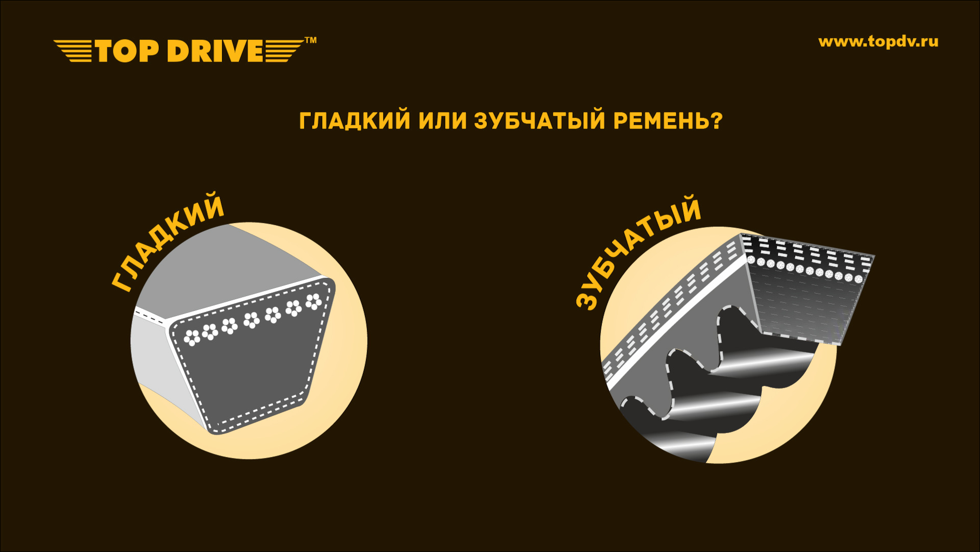

Конструктивные особенности
Гладкий клиновой ремень — классическая конструкция с монолитной резиновой рабочей поверхностью по всей внутренней окружности. Просто, надёжно, дёшево.
Зубчатый клиновой ремень — та же основа, но с поперечными канавками на внутренней стороне. Канавки делают ремень более гибким, особенно на малых радиусах изгиба, и способствуют лучшему охлаждению.
Почему зубчатый ремень предпочтительнее для современных автомобилей
Современные моторные отсеки отличаются высокой плотностью компоновки. Шкивы генератора, помпы, компрессора кондиционера часто имеют небольшой диаметр (иногда 40–50 мм). При огибании такого шкива гладкий ремень испытывает значительные внутренние напряжения в слое резины, что приводит к разогреву и ускоренному старению материала.
Зубчатый ремень благодаря поперечным канавкам легко изгибается даже на малом радиусе. При этом:
• снижается тепловыделение в зоне изгиба;
• уменьшается риск расслоения корда;
• ремень работает более стабильно на высоких оборотах.
Важное уточнение: снижение склонности к проскальзыванию у зубчатого ремня достигается не зацеплением зубьев (их нет на шкиве), а лучшей гибкостью, которая позволяет ремню равномернее прилегать к стенкам канавки шкива. Это обеспечивает более стабильную поверхность контакта, помогает сохранять высокий коэффициент трения при нагреве и снижает риск пробуксовки.

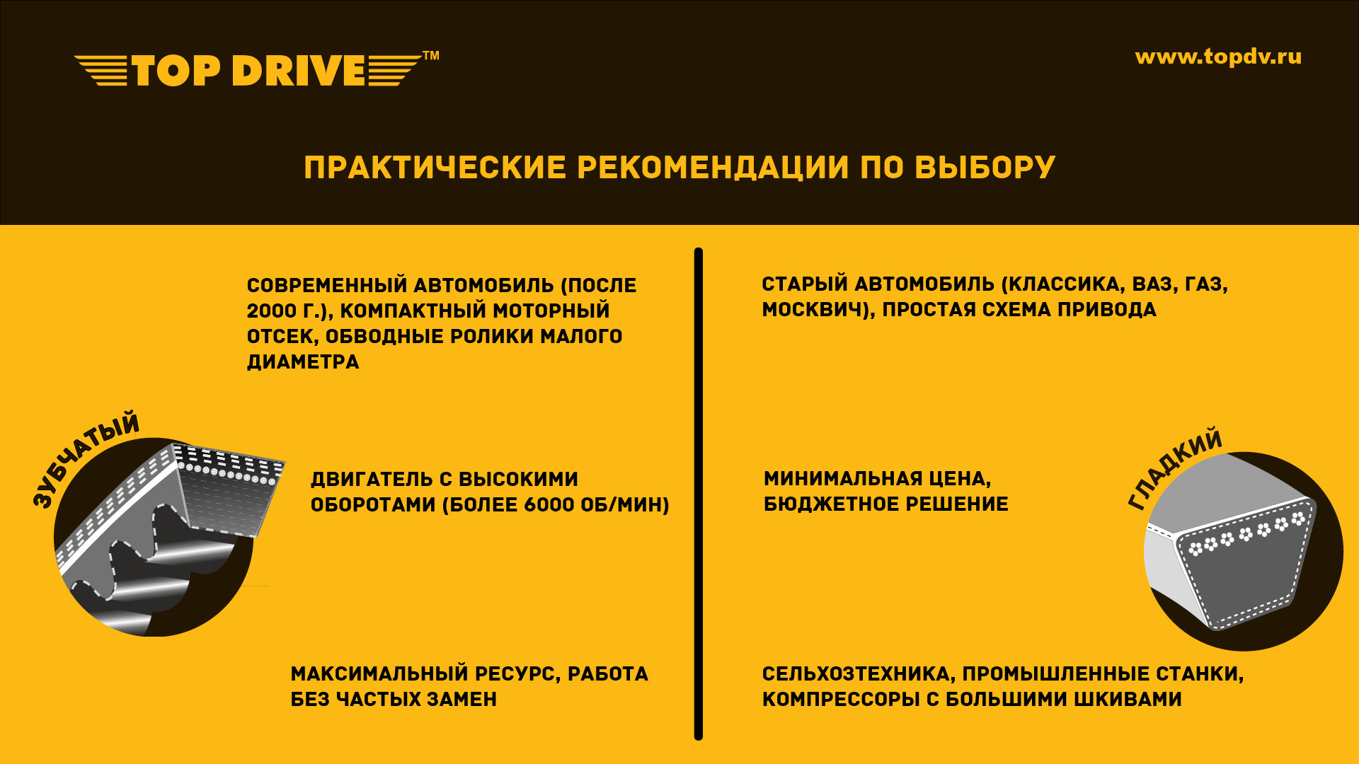

Когда гладкий ремень остаётся актуальным
• Старые модели автомобилей (ВАЗ «классика», ГАЗ, Москвич). В них применяются шкивы относительно большого диаметра (по сравнению с современными обводными роликами), а приводная схема проста и не требует высокой гибкости ремня.
• Промышленное оборудование (компрессоры, насосы, станки) с большими радиусами изгиба. Здесь важны простота и низкая стоимость.
• Сельскохозяйственная техника — приводы с большими межосевыми расстояниями и низкими скоростями.
В этих случаях гладкий ремень полностью отрабатывает свой ресурс и остаётся экономически оправданным выбором. Если же вы стремитесь к максимальной долговечности даже на такой технике, зубчатый ремень даст дополнительный запас по гибкости и нагревостойкости.

Вывод
Зубчатый клиновой ремень — эволюционное развитие классической конструкции. Он обеспечивает лучшую гибкость, меньше греется, стабильнее работает на малых шкивах и при высоких оборотах. Для большинства современных легковых автомобилей именно зубчатый ремень является оптимальным выбором.
Гладкий ремень сохраняет актуальность для старых моделей, простых приводов с относительно большими шкивами, а также для части промышленного и сельскохозяйственного оборудования, где требования к гибкости невысоки, а цена имеет значение.
При замене всегда сверяйтесь с рекомендациями производителя техники. Если допускаются оба типа — в большинстве случаев зубчатый ремень обеспечит более тихую и долговечную работу привода.
Коротко:
• Современный автомобиль → зубчатый.
• Старая классика или простой привод → гладкий.
