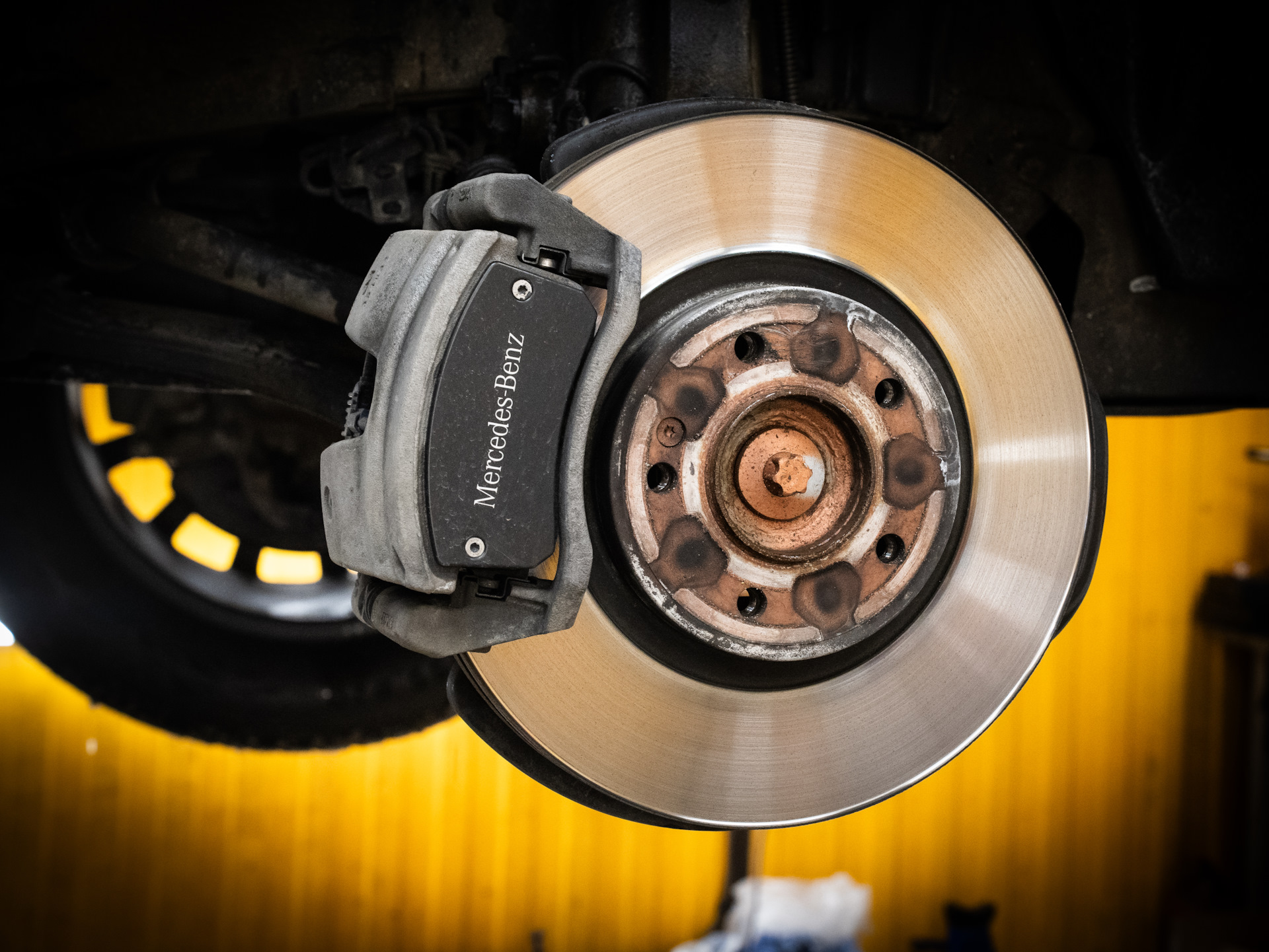

Что не так со стоковыми тормозами G-класса?
Заводские тормоза на G-классе — это классический пример «внедорожного компромисса»:
Передние суппорта — 4-поршневые
Диски — 355 мм
Задние суппорта — всего 1-поршневые на плавающей скобе
Задние диски — 345 мм
При размеренной езде, тормозная система справляется со своей задачей. Но стоит загрузить автомобиль или проехать пару затяжных спусков, и владельцы замечают, что:
— тормозные диски перегреваются, что влечет к появлению вибраций в рулевое колесо
— педаль тормоза становится не информативной
— тормозной путь начинает расти.

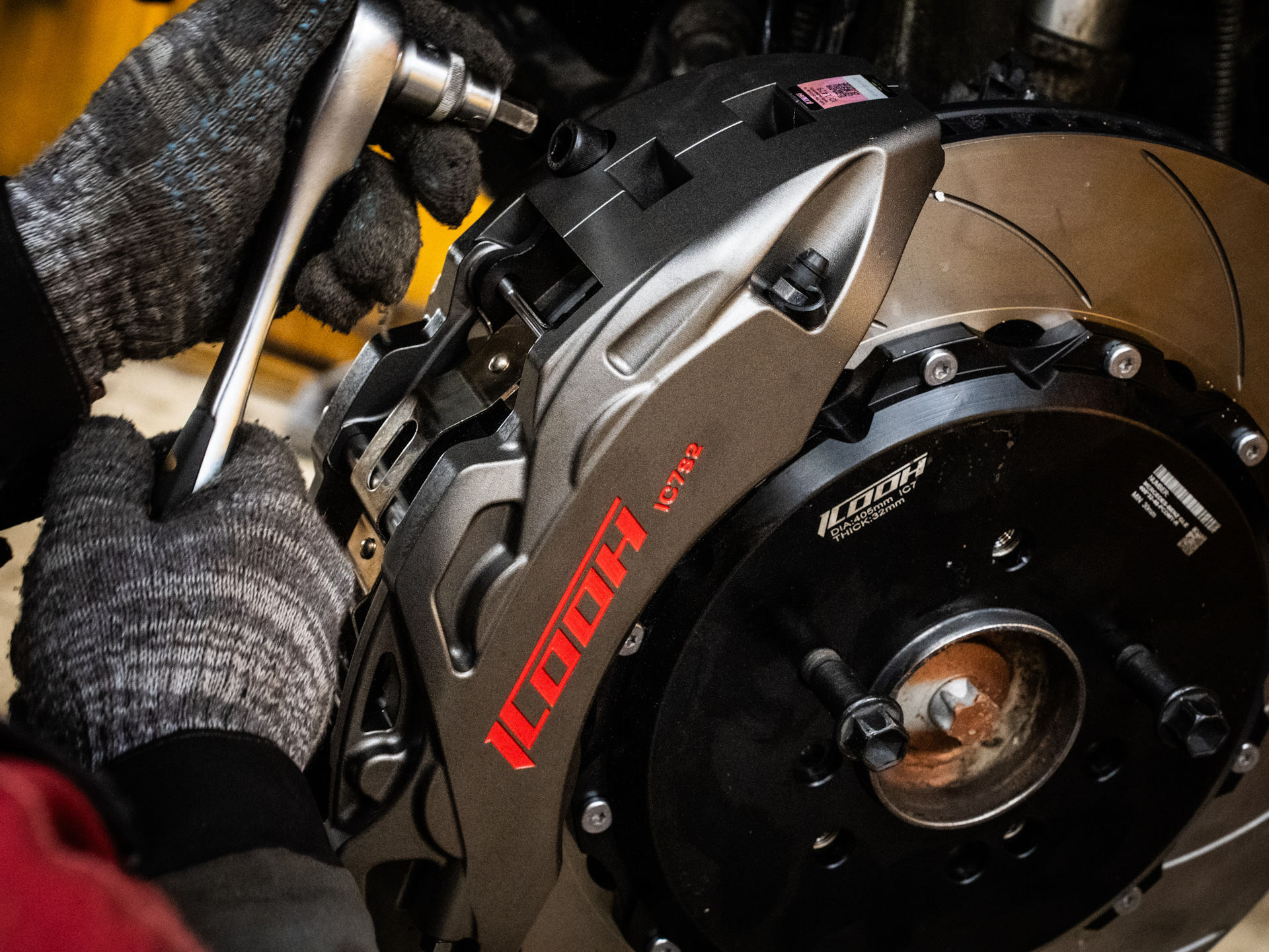

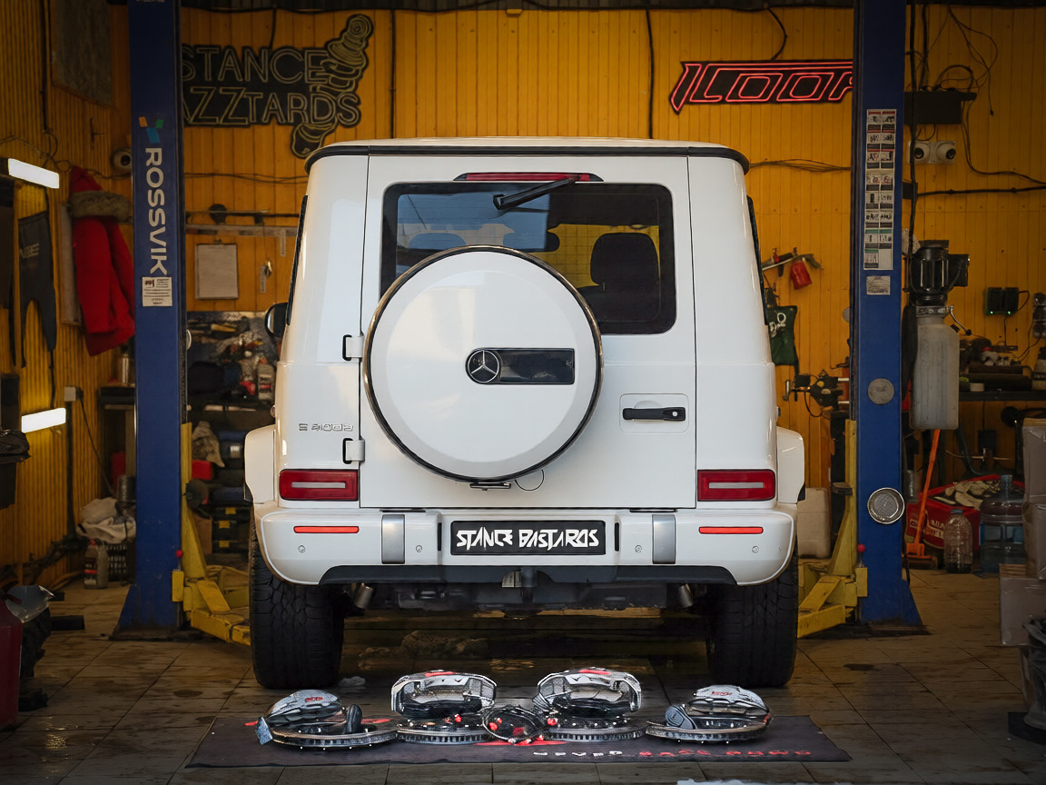

Наше решение — установка тормозной системы ICOOH IC7
IC7 — является хоть и новой моделью суппортов в линейке ICOOH, но уже прекрасно зарекомендовавшей себя среди владельцев “КВАДРАТОВ”
Основные характеристики установленного комплекта:
Передние суппорта — 6-поршневые кованые, компактные, с низкими поршнями
Передние диски — 405 мм
На заднюю ось устанавливаем DT48:
— 4-поршневые кованные суппорта
— Тормозной диск — 380мм
Суппорта IC7 — имеют низкопрофильную конструкцию, которая позволяет сохранить компактность системы, не ограничивая себя в размере тормозного диска. Благодаря этому, линейка IC7 не требует замены заводских колесных дисков либо установки приставочных колец, к которым с недоверием относятся большинство владельцев.
Помимо впечатляющего внешнего вида, кованный суппорт “седьмой серии”, обладает высокой стойкостью к деформации при нагрузках и увеличенных температурных режимах. Так же стоит отметить, что тормозной диск 405 мм — это не просто про размер, а про эффективный отвод тепла, ведь основная проблема стоковых дисков — перегрев. Icooh IC7 – стабильно останавливают автомобиль в любых условиях — первое либо десятое торможение, не отражаясь на эффективности.
