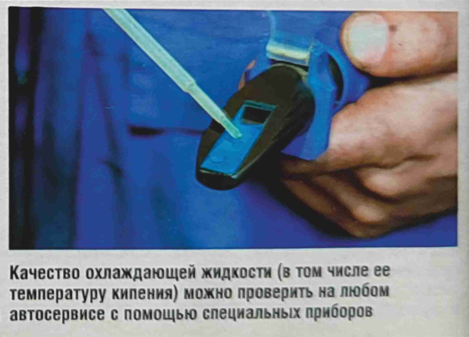

Не будем давать слишком заумные советы: предлагать контролировать износ водяного насоса, степень затяжки хомутов и прочее – это обязанность сервисменов. Нам, автовладельцам, достаточно озаботиться проверкой уровня охлаждающей жидкости и состояния радиатора. И то, и другое сделать не сложно. Не помешает лишний раз удостовериться, что крышка радиатора или расширительного бачка, если таковой имеется, затянута как следует. Дело в том, что жидкость в системе охлаждения находится под повышенным давлением – это по законам физики позволяет повысить температуру закипания. Если система не герметична, антифриз закипит быстрее.
