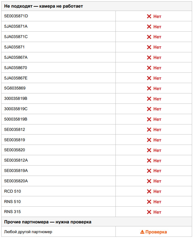

Таблица совместимости магнитол по партномерам
Не подходят — камера не работает
Полная сводная таблица совместимости всех магнитол VAG — в отдельной статье «Совместимость магнитол VAG с камерами заднего вида».

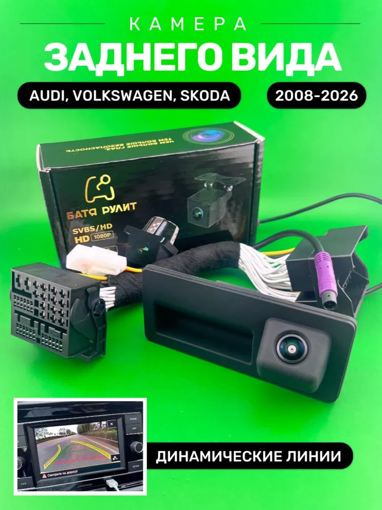

02 Какая камера была выбрана
Камера заднего вида в ручку открывания багажника для Audi A6 (2010–2018).
Камера заднего вида для Audi A6 (2010–2018) — OZON
Камера заднего вида для Audi A6 (2010–2018) — WB
Технические характеристики
• Место установки: ручка открывания багажника (пятая дверь)
• Тип монтажа: Direct Replacement — взамен штатной ручки
• Защита: IP67 — полная пыле- и влагозащита
• Разрешение: CVBS 720×480
• Тип сигнала: CVBS (аналоговый)
• Совместимость с магнитолой: только штатные с MQB-разъёмом и видео-чипом
• Парковочные линии: HIGH динамические (поворачиваются с рулём)
• Угол обзора: 170°
• Линза: стеклянная, устойчивая к царапинам
• Потоковая передача видео: поддерживается
• Разъём: MQB System 280
Комплектация
• Камера в корпусе ручки багажника — 1 шт.
Подробно о различия камер между LOW и HIGH в статье: "Камера заднего вида для SKODA, AUDI, Volkswagen, VAG и их отличия между HIGH от LOW".

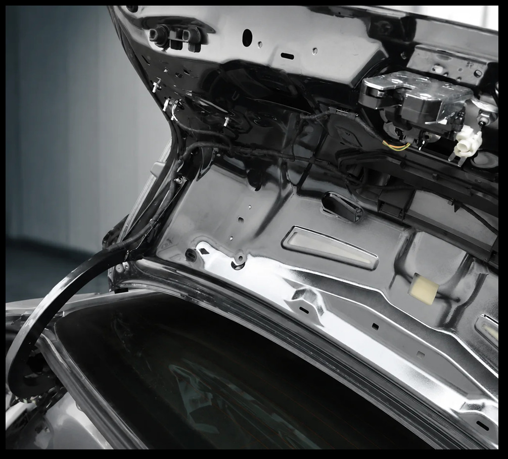

Шаг 2. Демонтаж внутренней обшивки пятой двери
Откройте багажник. Аккуратно снимите внутреннюю обшивку пятой двери — она держится на клипсах по периметру и нескольких винтах Torx T20 в нижней части. Начинайте отщёлкивать клипсы от нижнего края, медленно продвигаясь вверх. Отложите обшивку в сторону, не натягивая жгут проводки.
Шаг 3. Демонтаж штатной ручки багажника
С внутренней стороны двери найдите крепления штатной ручки — обычно 2-4 гайки на 10 мм. Открутите их, аккуратно вытолкните ручку наружу. Отсоедините разъём подсветки и микропереключателя открывания.

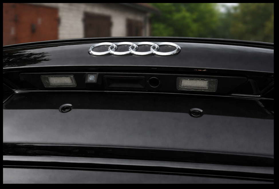

Шаг 4. Установка новой ручки с камерой
• Подключите кабель видеосигнала и питания к новой ручке с камерой.
• Установите ручку в посадочное место на двери, выровняйте по центру.
• Закрутите 2-4 гайки крепления на 10 мм с внутренней стороны.
• Подключите штатные разъёмы подсветки и микропереключателя.
• Проложите видеокабель через гофру пятой двери в багажник, далее вдоль штатной проводки к магнитоле.
• Установите обшивку пятой двери на место.

О: По партномеру — см. таблицу в разделе 01. Если ваш партномер в списке «Подходят» — видео-чип есть. Если в списке «Не подходят» — видео-чипа нет, камера работать не будет.
В: У меня RCD 510 или RNS 510 — камера подойдёт?
О: Напрямую — нет. Для этих магнитол нужен отдельный CVBS-RGB конвертер. Без него картинки на экране не будет.
