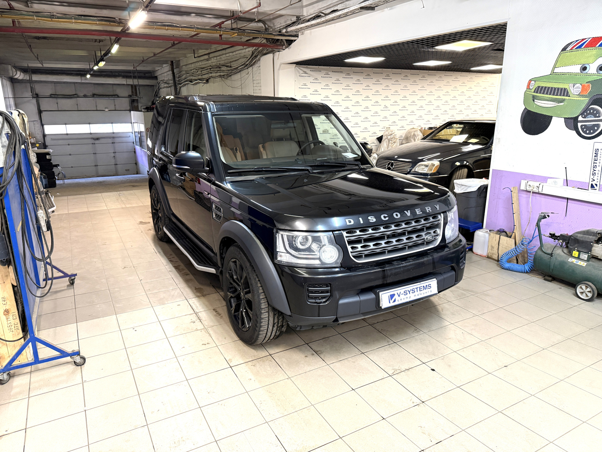

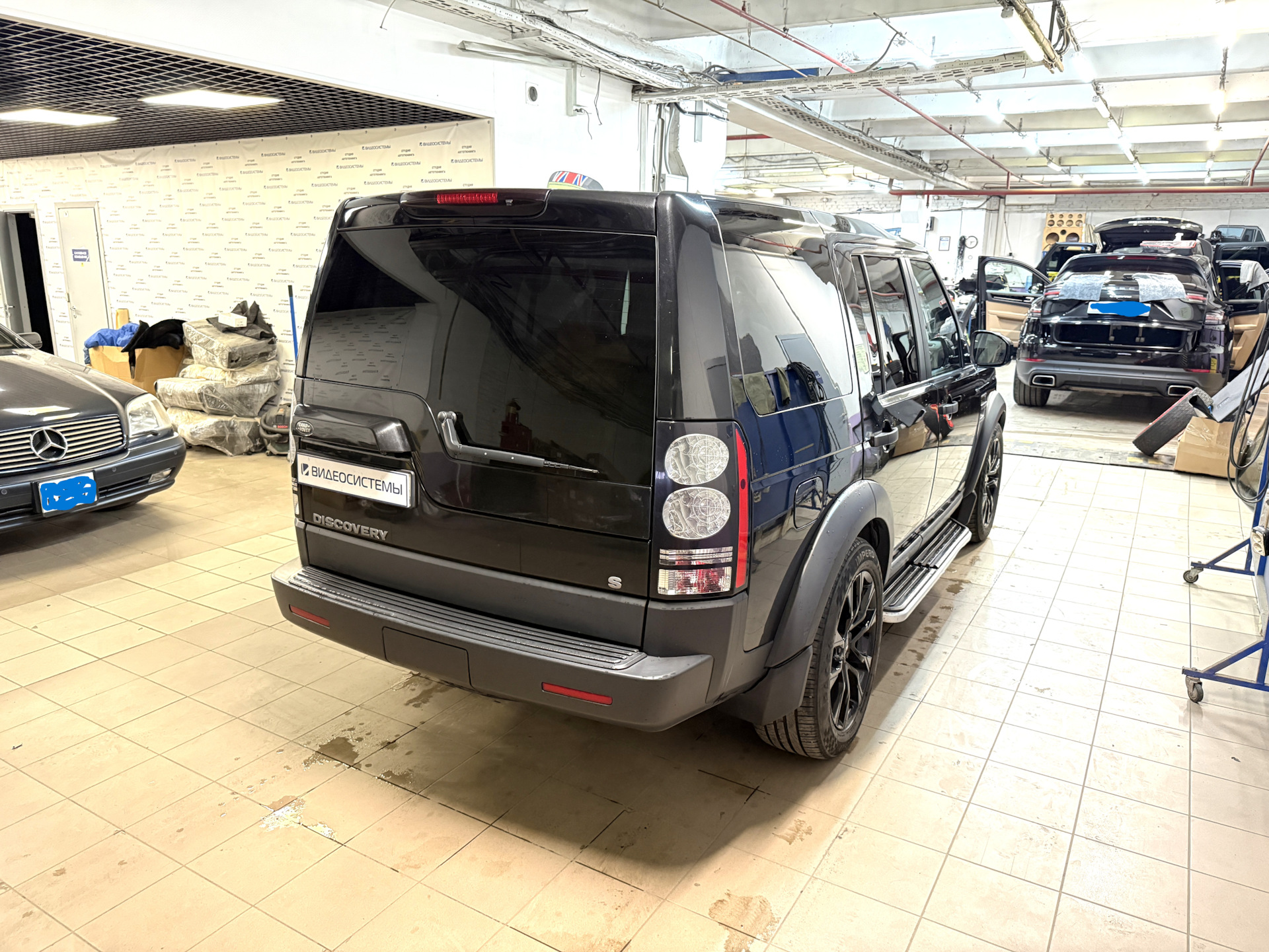

Всех приветствуем!
Еще один Диско 4 покидает нашу студию.

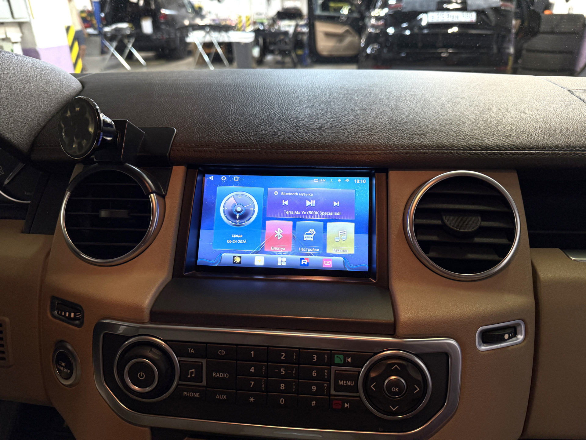

Автомобиль прокачали как по части мультимедиа, так и по части улучшения звука базовой музыки:

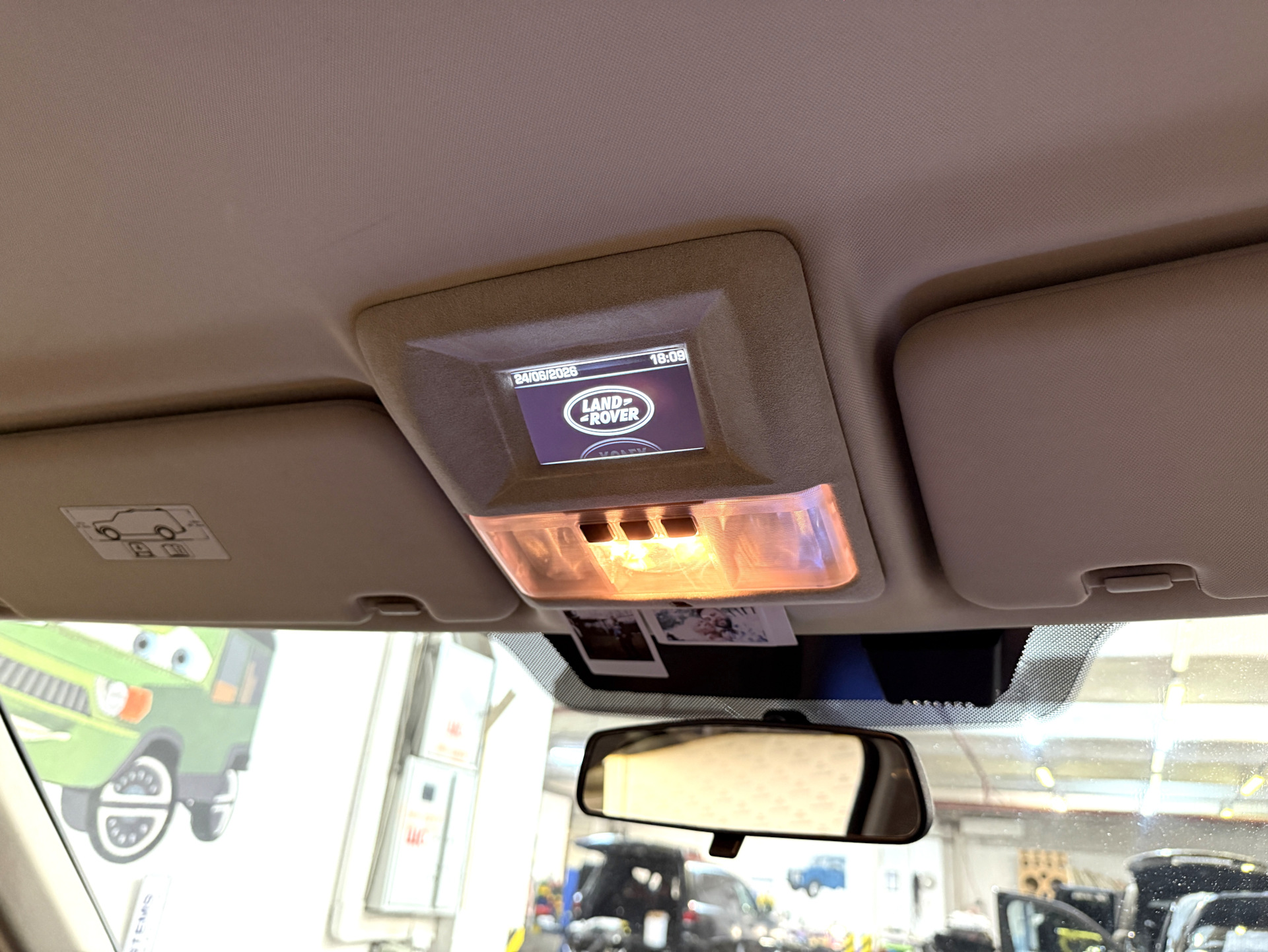

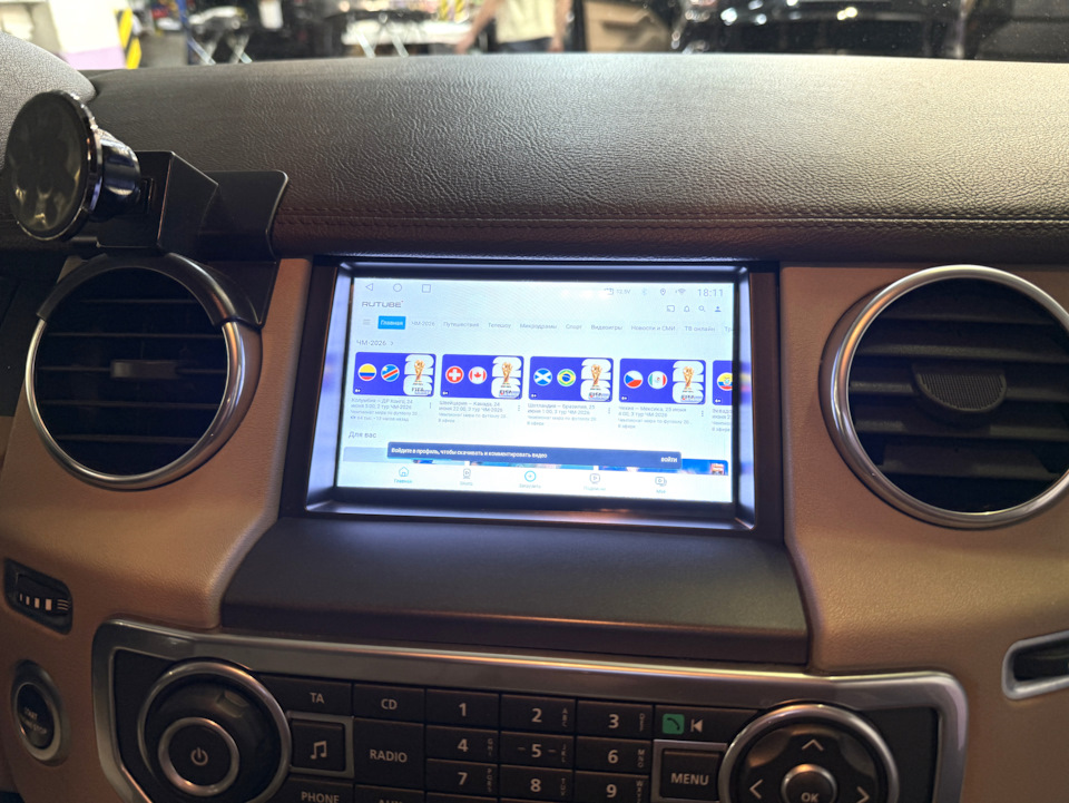

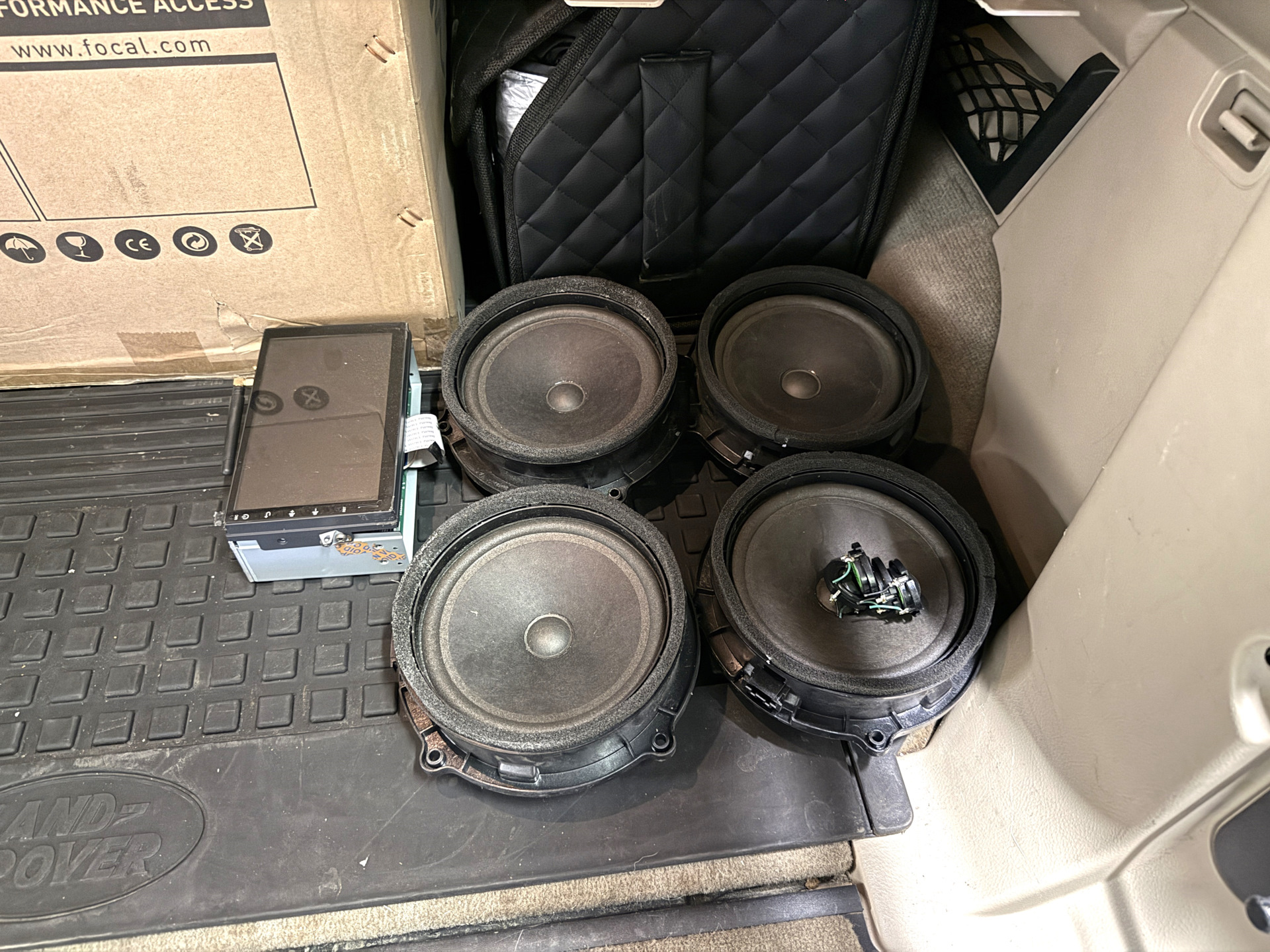

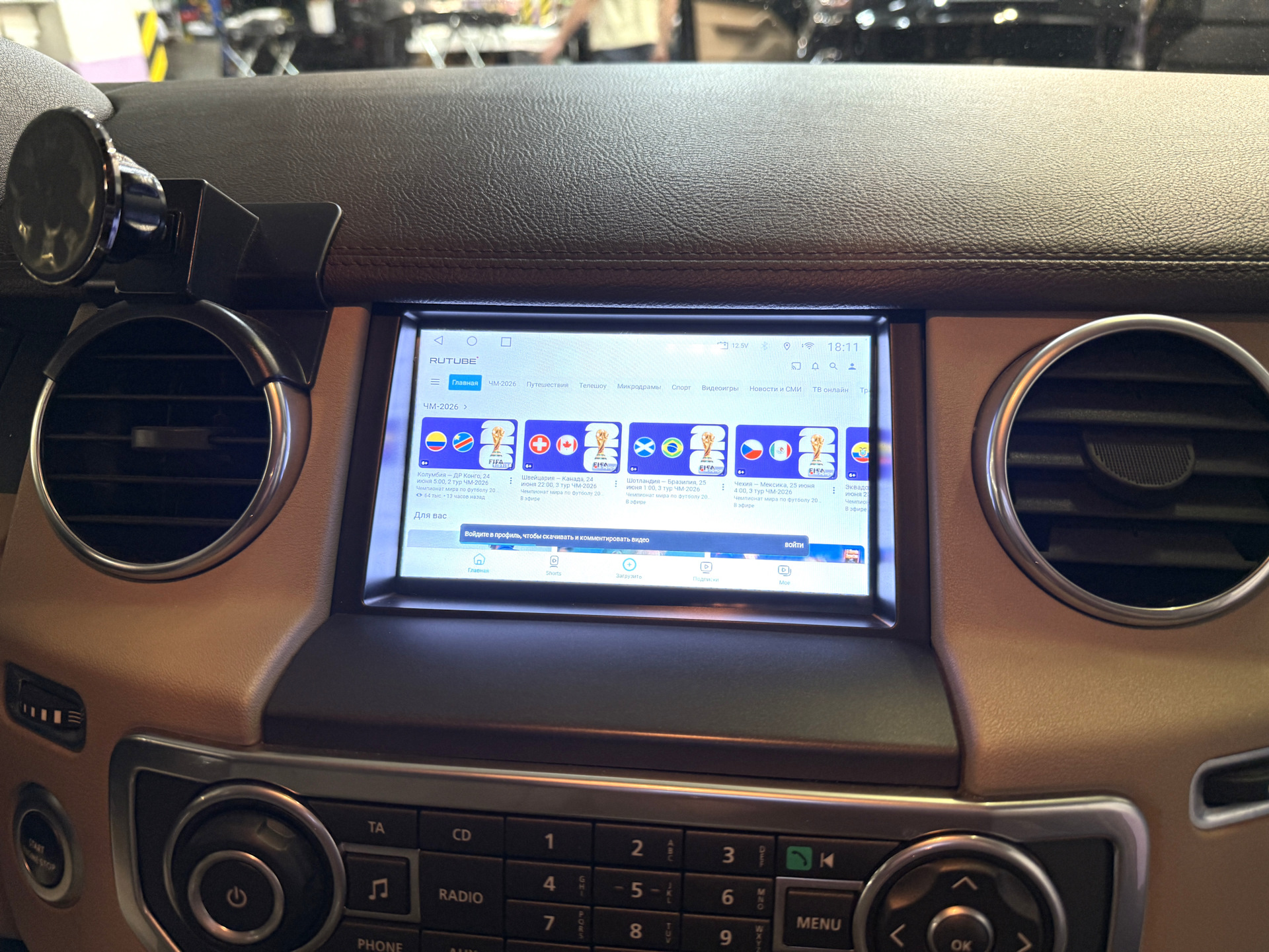

— вместо штатного монохромного 5-ти дюймового экрана установили 7-ми дюймовый сенсорный планшет на базе Андроид высокого разрешения, со всеми приложениями, Блютуз и Блютуз Аудио. Так как информацию со штатного экранчика владельцу авто терять нельзя, перенесли его в потолочный плафон. Срастили экранчик с корусом плафона, обтянули получившуюся конструкцию алькантарой под цвет потолочной обшивки,

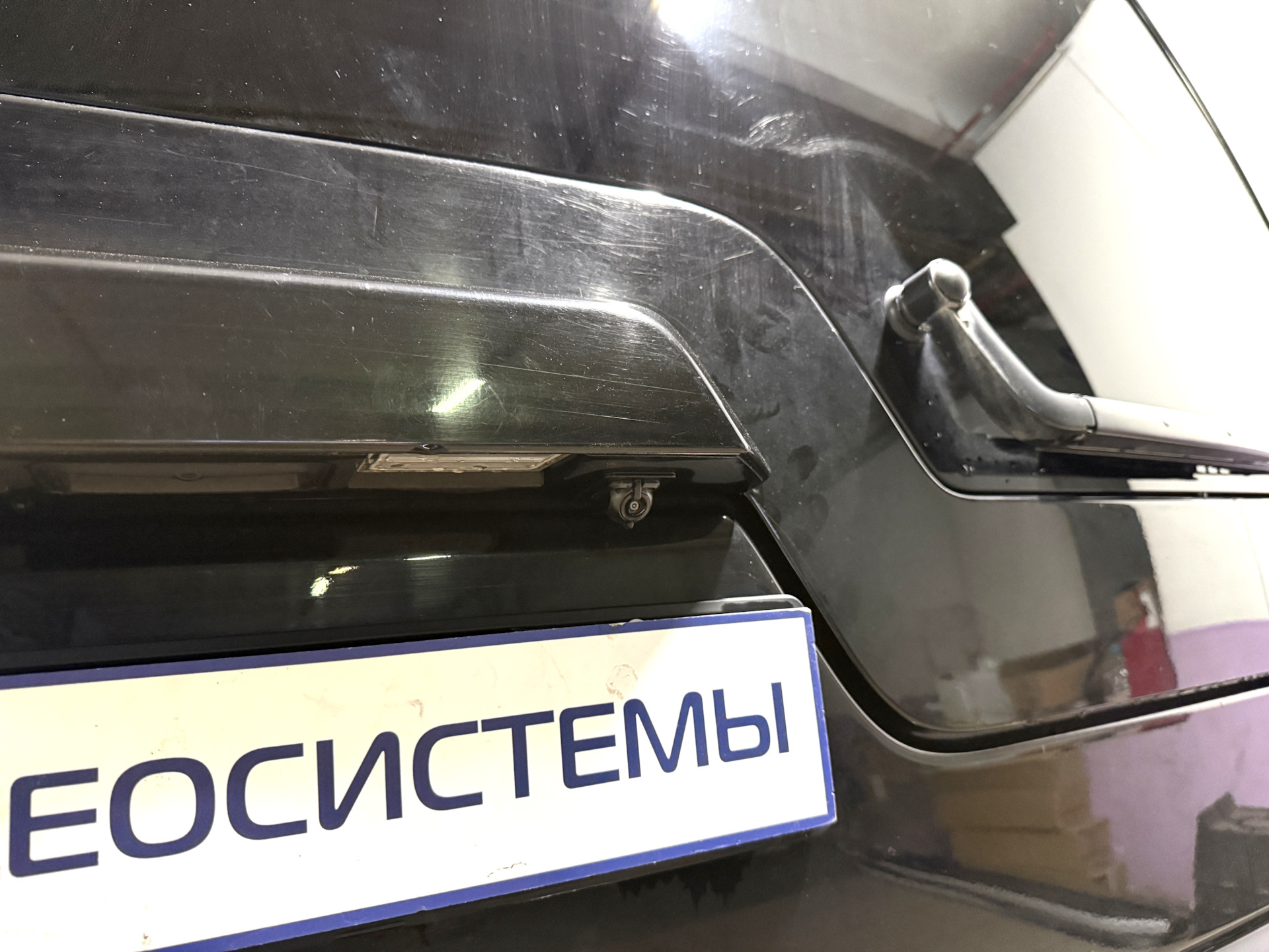

— установили камеру заднего вида с омывателем,

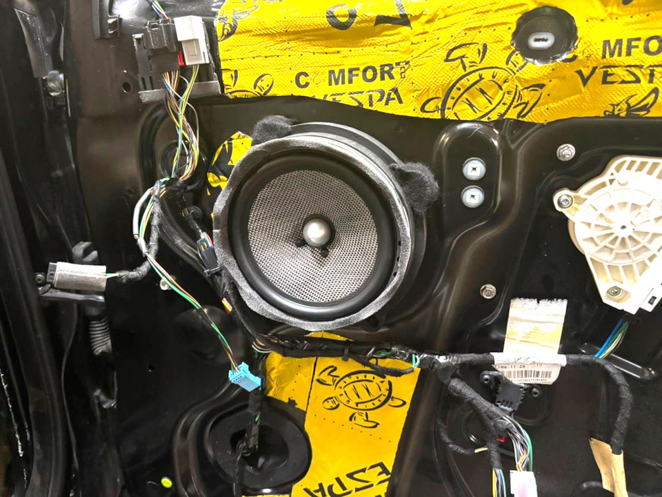

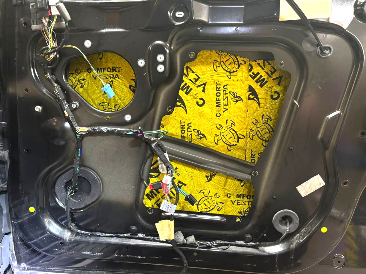

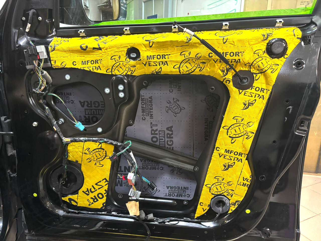

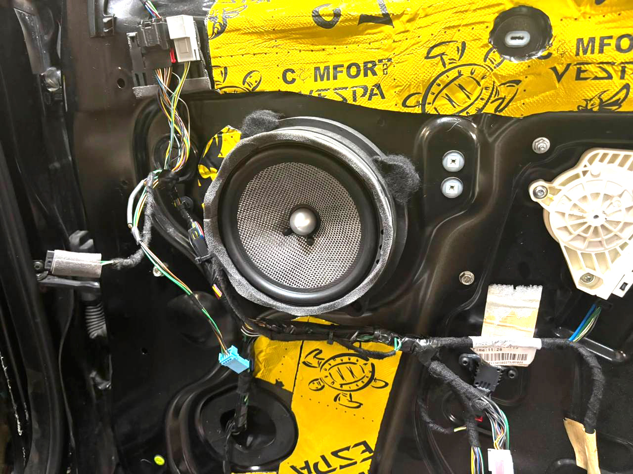

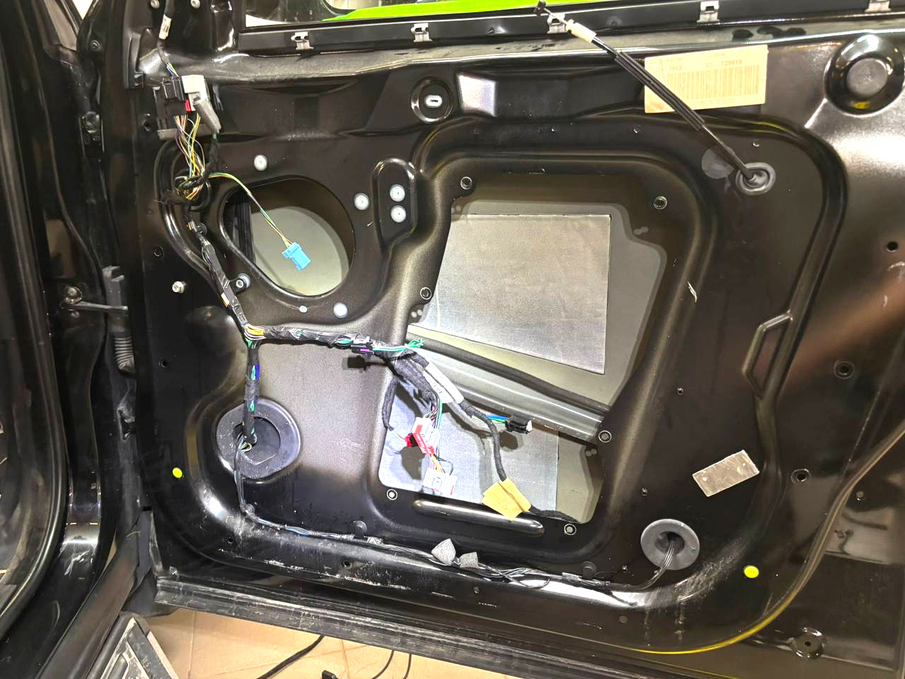

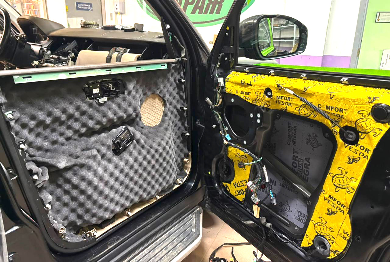

— сделали шумоизоляцию дверей,

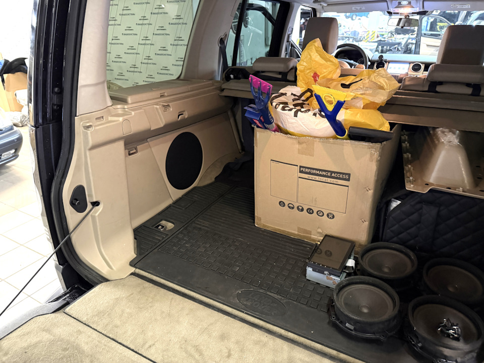

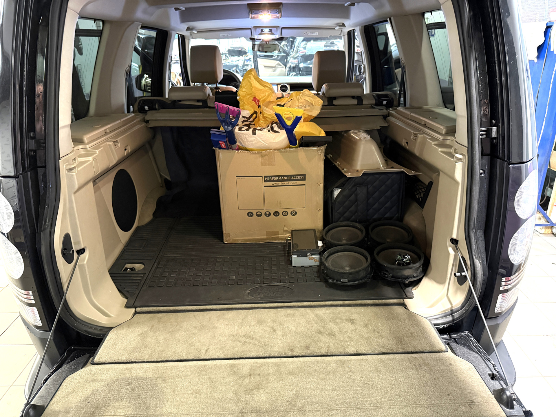

— заменили штатную акустику по кругу на динамики FOCAL,

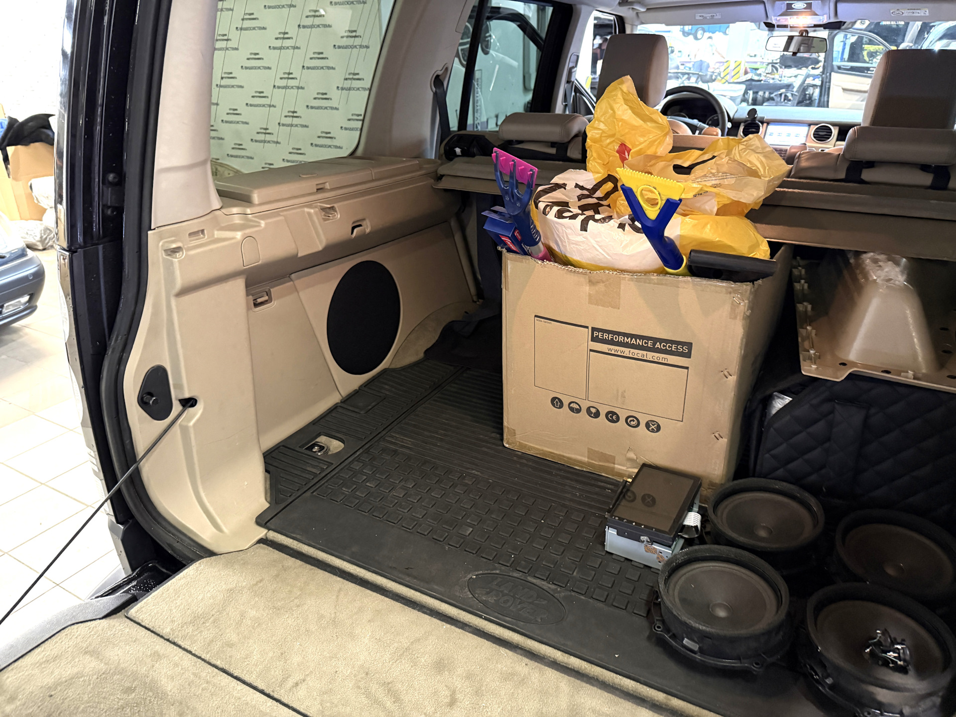

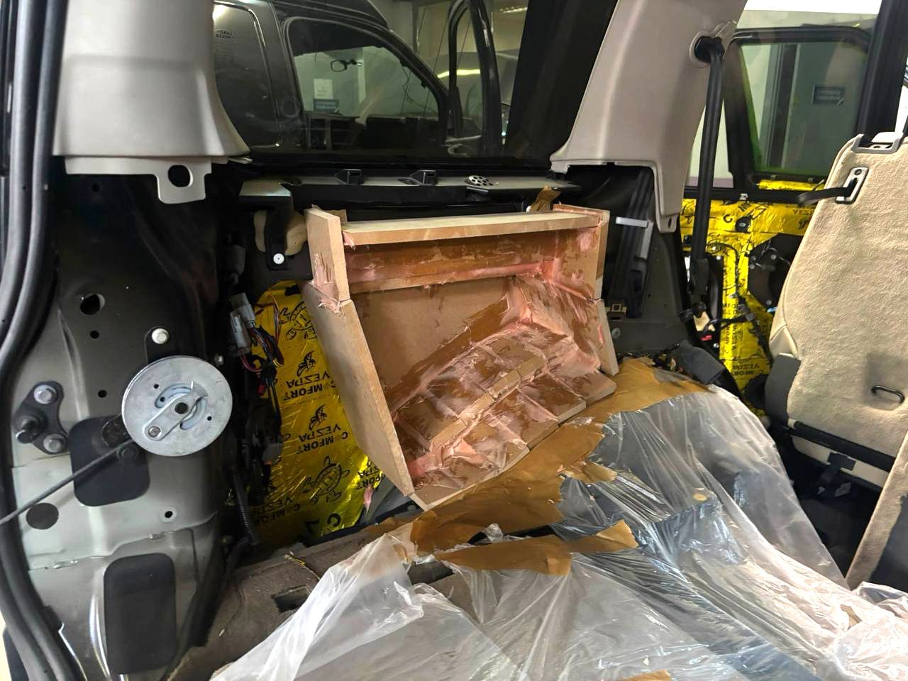

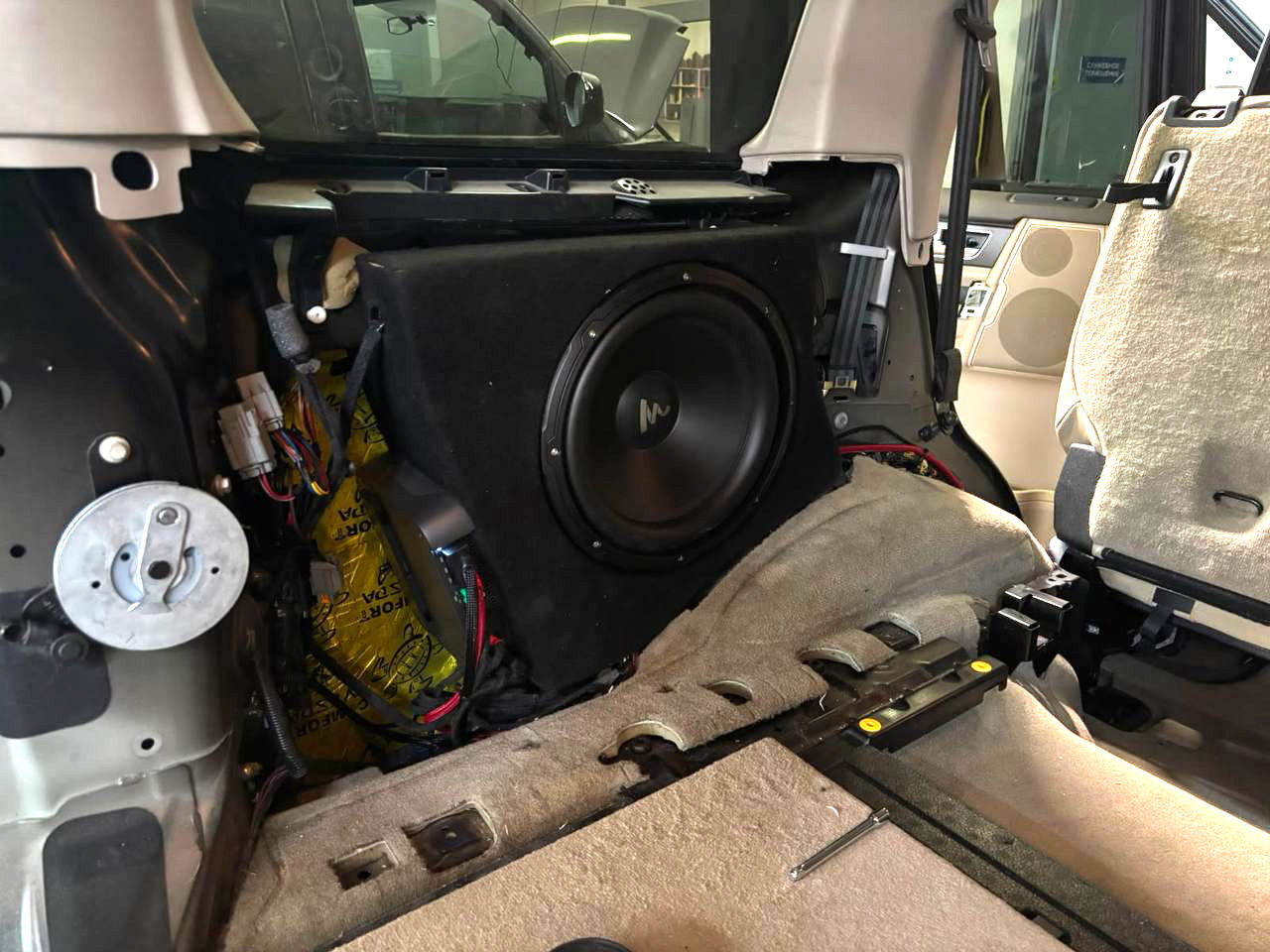

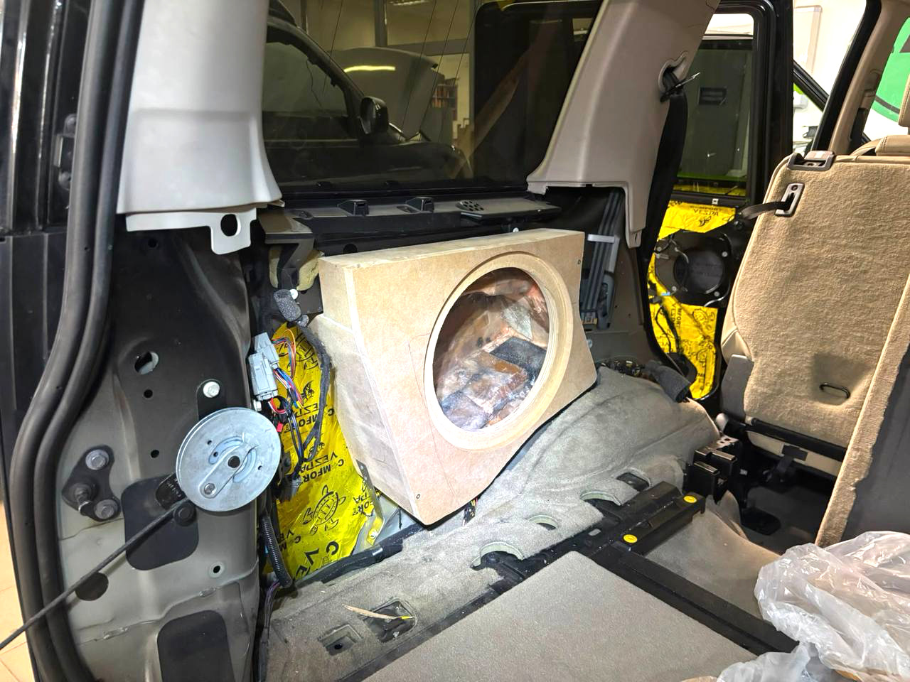

— установили мощный сабвуфер FOCAL в левый борт багажника, без ущемления его основного периметра,

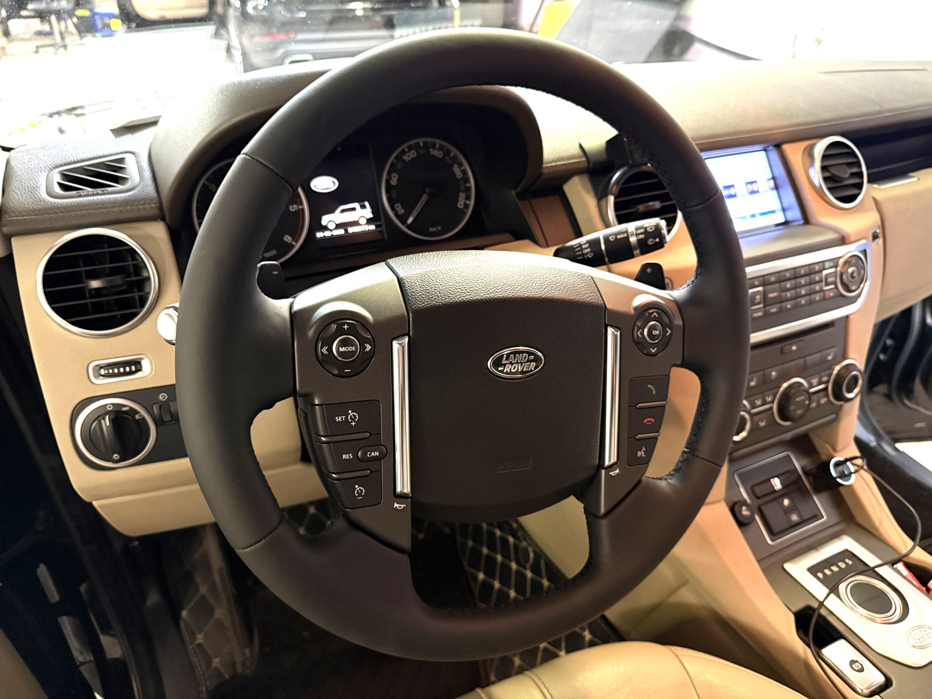

— перешили рулевое колесо кожей NAPPA.
