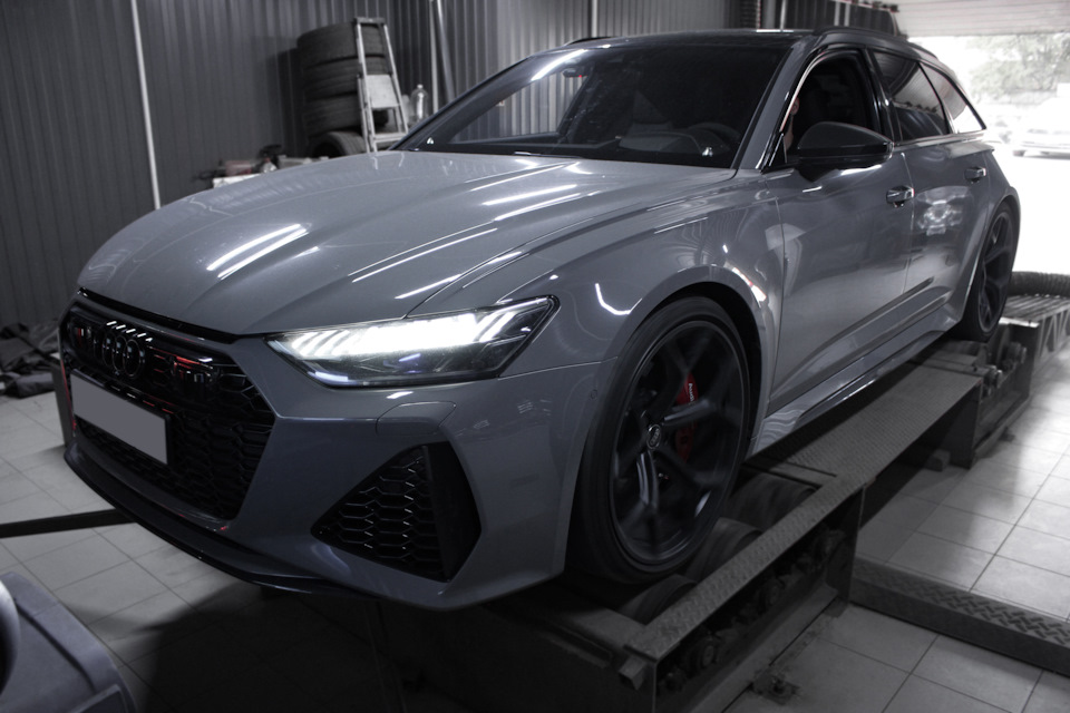

На днях в наш сервис заехал Audi RS6 с 4,0-литровым битурбо V8. В заводском исполнении двигатель развивает 600 л.с. и 800 Нм. Для этого автомобиля подготовили многорежимную прошивку Stage2.

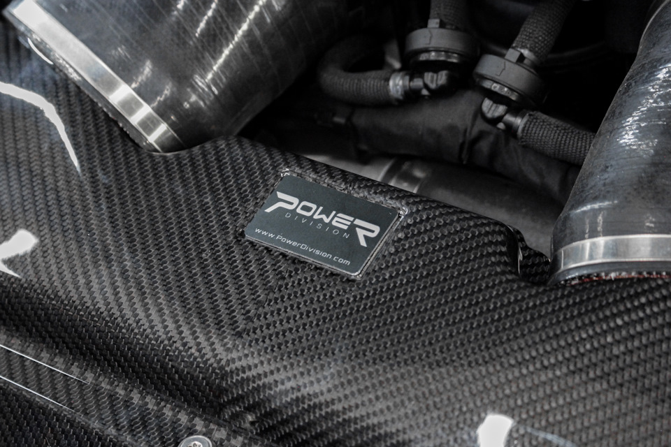

Из изменений по железу:
— Даунпайпы.
— Впускная система Power Division.

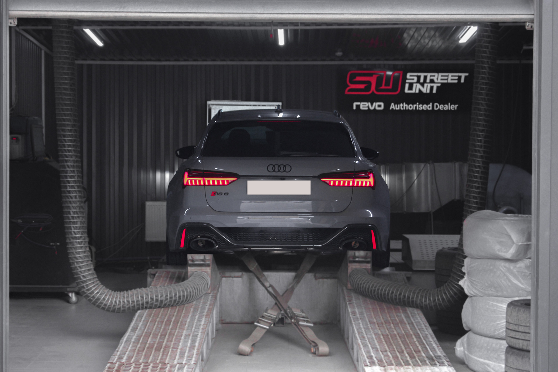

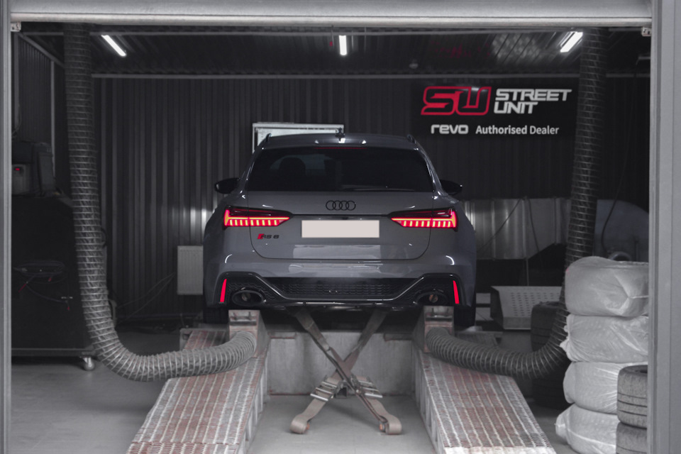

После установки железа выполнили замер на стоковой прошивке: 628 л.с. и 906 Нм.
Заводской блок управления не поддается прошивке, поэтому его заменили на заранее разблокированный блок с прошивкой Stage2 Multimap, которая включает 4 режима.
Что получилось в итоге:
Map4: 572 л.с. 738 Нм.
Map3: 653 л.с. 881 Нм.
Map2: 677 л.с. 925 Нм.
Map1: 731 л.с. 1014 Нм.
