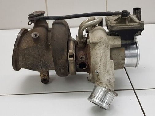

Проблемы с наддувом и турбиной
Как всегда, подробнее остановимся на нашем направлении и, пожалуй, самой слабой части данного двигателя — системе наддува и самой турбине.
1. Турбояма и резкость отклика
Хотя производитель заявляет ранний выход на максимальный момент, в реальности до 1500–1800 об/мин. может ощущаться турбояма. Особенно заметно это на автомобилях с роботизированной коробкой передач: при резком нажатии на педаль возможна задержка, а затем резкий подхват. Я сам неоднократно сталкивался с подобной ситуацией, когда арендовал автомобили с данным мотором.
2. Отказ электронного актуатора турбины
На GW4N20 используется турбина с электронным актуатором. Со временем возможны:
• сбои калибровки актуатора;
• загрязнение или износ механизма;
• обрыв проводки или окисление разъёмов.
Симптомы:
• ошибки по наддуву;
• автомобиль «не едет»;
• переход в аварийный режим;
• нестабильное давление наддува.
Типичные ошибки: P0234 (превышение давления наддува) или P0299 (недостаточное давление наддува).
При проблемах с актуатором турбины в некоторых случаях его можно восстановить, но это сугубо индивидуально и зависит от состояния и типа неисправности.
3. Утечки наддува
Часто проблема кроется не в самой турбине, а в патрубках, соединениях интеркулера или самом интеркулере. При утечке воздуха появляются:
• свист или шипение при разгоне;
• потеря мощности;
• ошибки по давлению наддува;
• повышенный расход топлива.
Патрубки могут трескаться от температуры и времени, хомуты ослабевают, интеркулер может повреждаться камнями.
4. Проблемы с калиткой вестгейта
Симптоматика при данной неисправности точно такая же, как и при проблемах с актуатором турбины.
Проблемы с калиткой вестгейта могут возникать после 100 000 км. пробега, иногда чуть раньше, иногда значительно позже. Но к 200 000 км. пробега эта проблема становится повсеместной. Описывать её не буду. Есть видеообзор, ссылку прикрепил. Скажу кратко: восстановить работоспособность можно. Более того, ходимость калитки вестгейта после нашего ремонта, больше, чем у оригинальной, и обусловлено это использованием других материалов.
Турбокомпрессор, как известно, работает при высоких температурах и оборотах. Если масло старое, грязное или его уровень низкий, в подшипнике турбины происходит коксование. Это приводит к:
• износу и люфту вала турбины;
• износу подшипников и уплотнений;
• попаданию масла во впуск или выпуск;
• синему дыму из выхлопной трубы;
• в конечном итоге, полному выходу турбины из строя.
Частая ошибка владельцев — резко глушить двигатель сразу после активной езды. Турбина продолжает вращаться по инерции, но подача масла прекращается, что ускоряет износ. Вдобавок в корпусе неостывшей турбины масло коксуется, и впоследствии возникает масляное голодание со всеми вытекающими последствиями.
