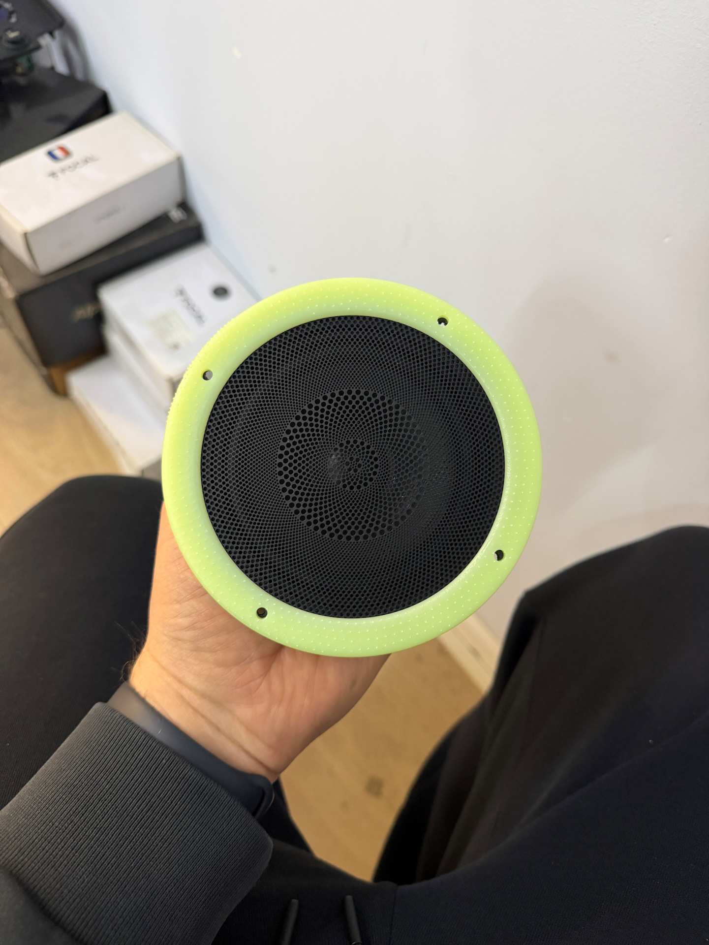

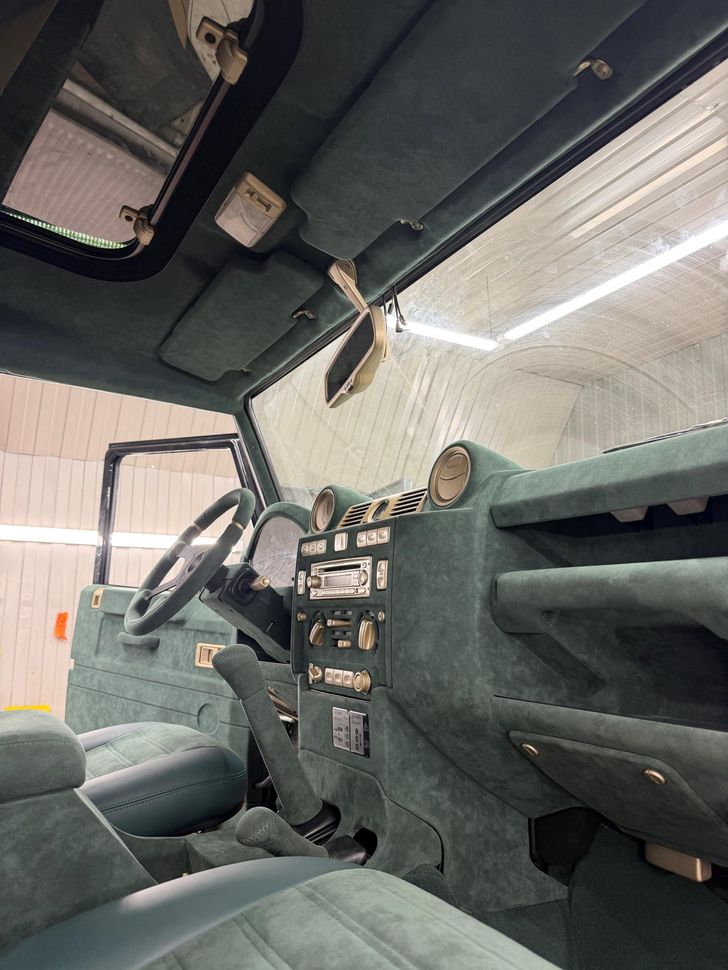

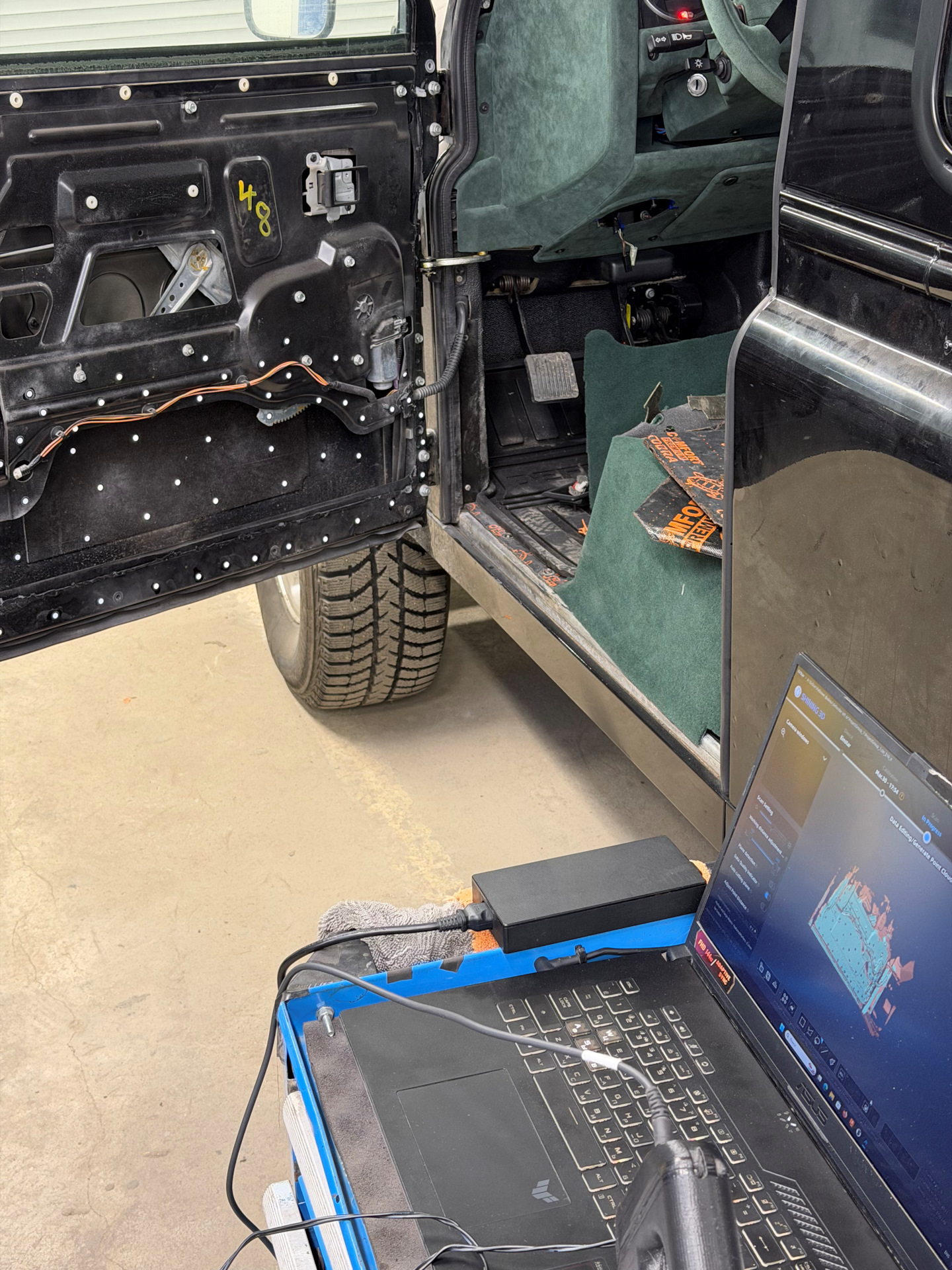

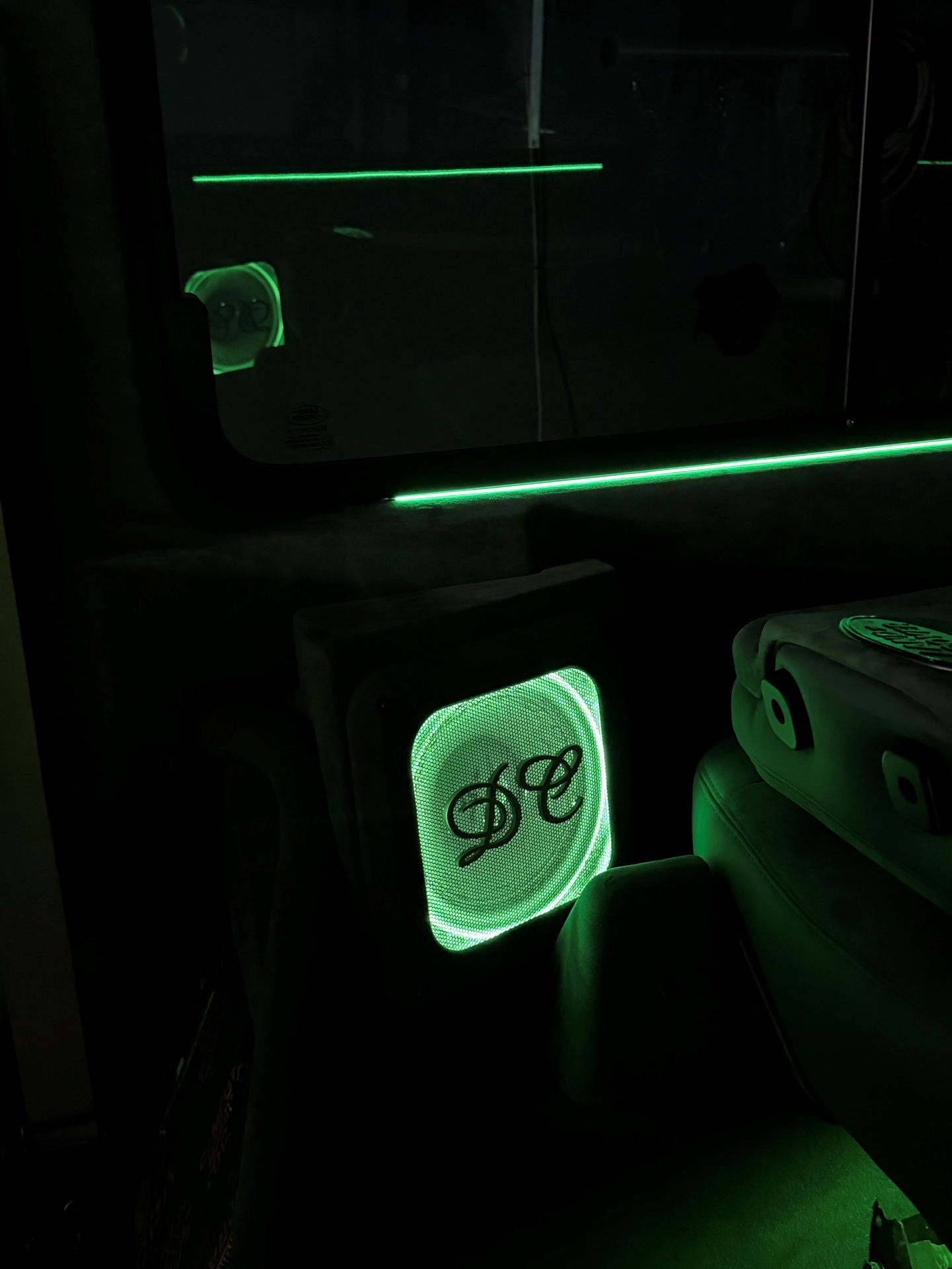

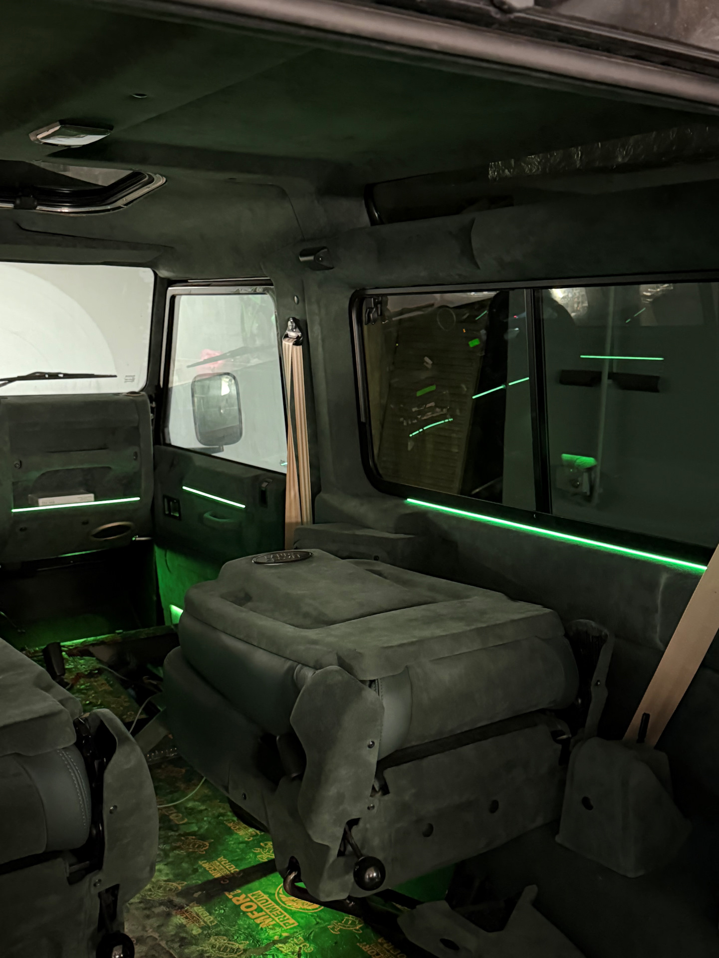

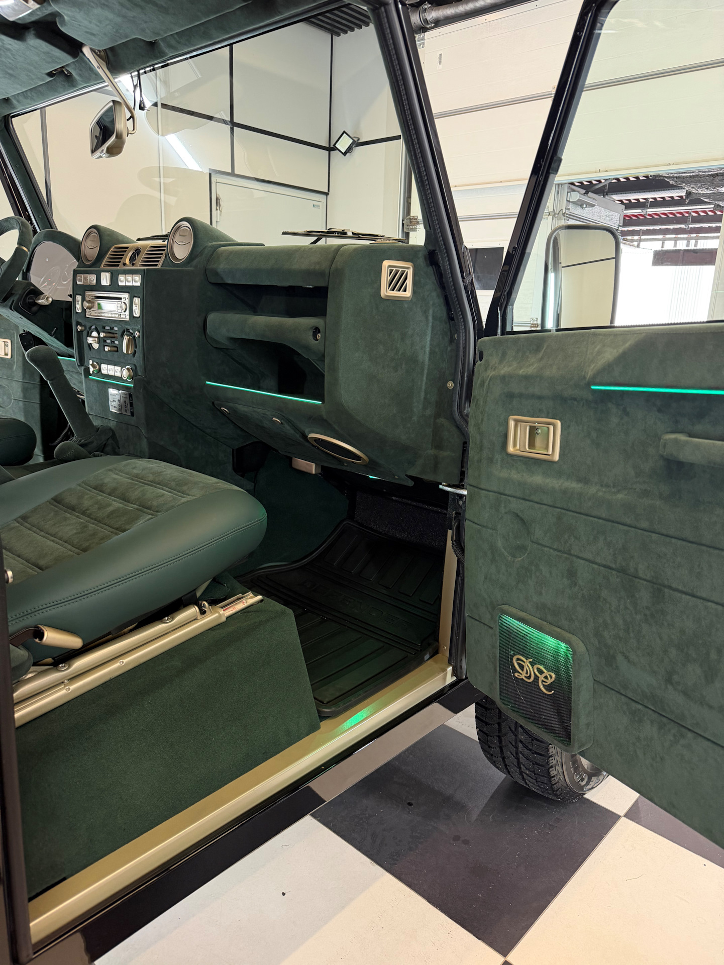

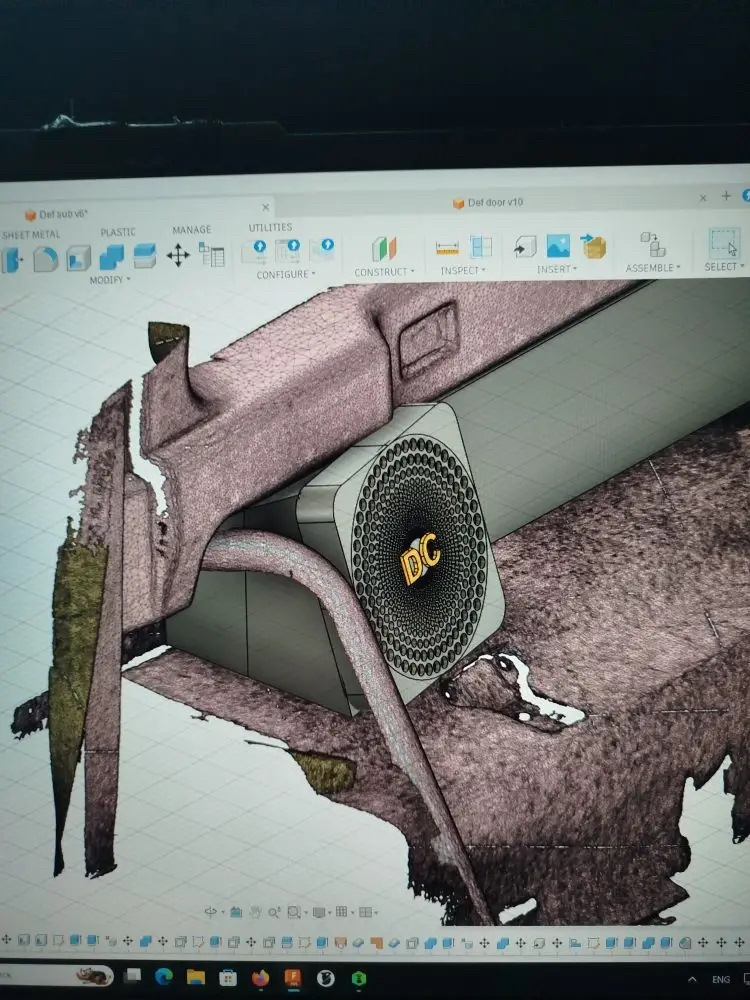

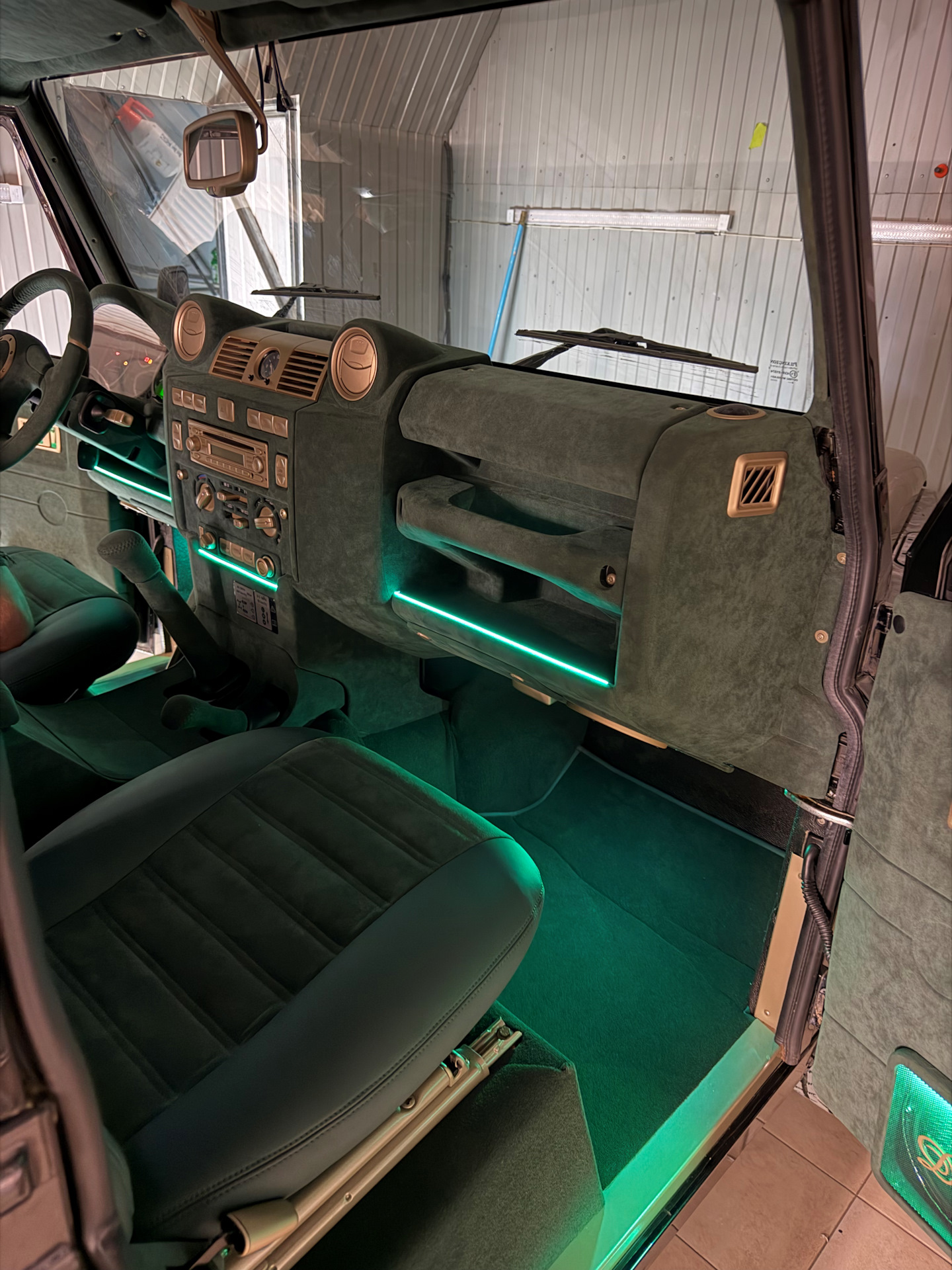

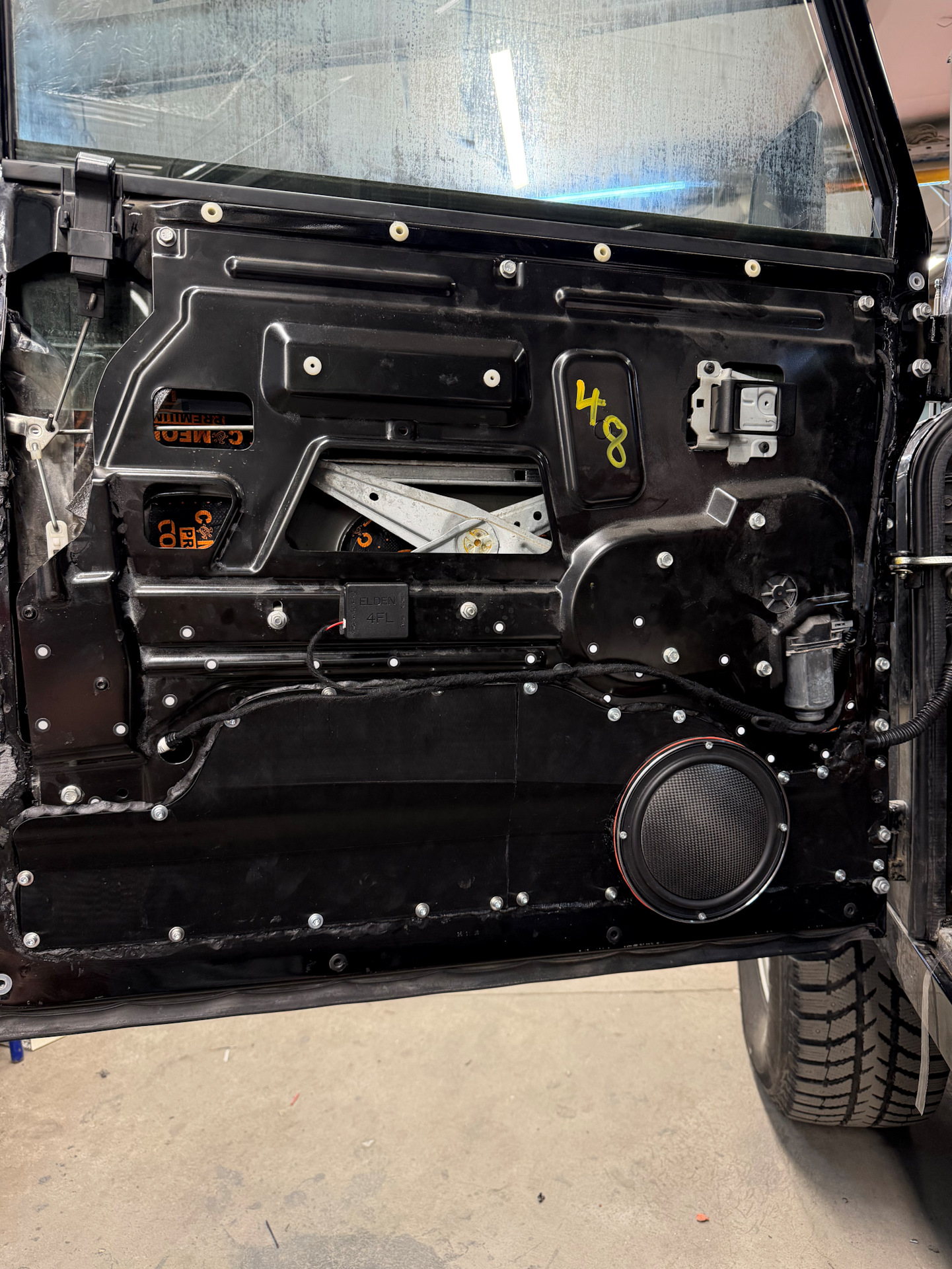

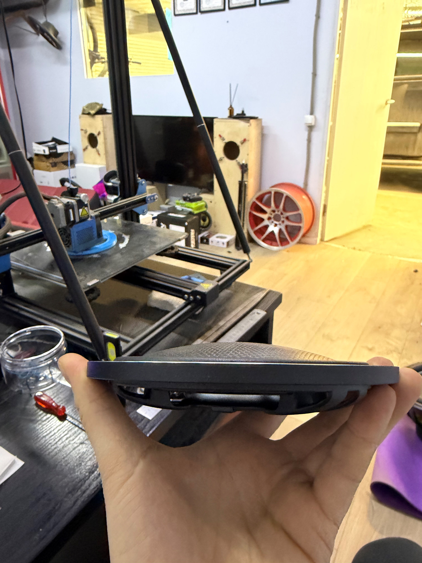

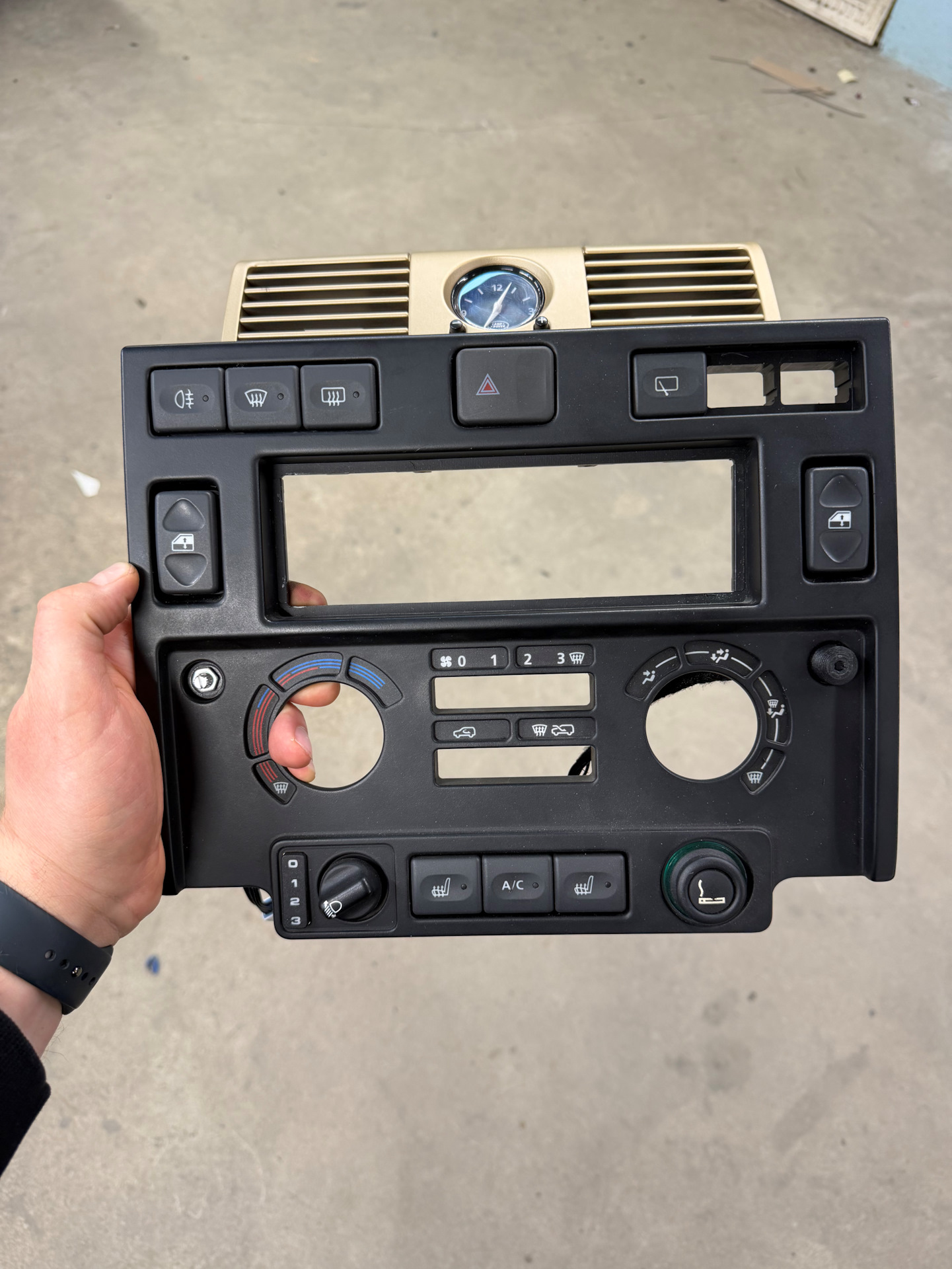

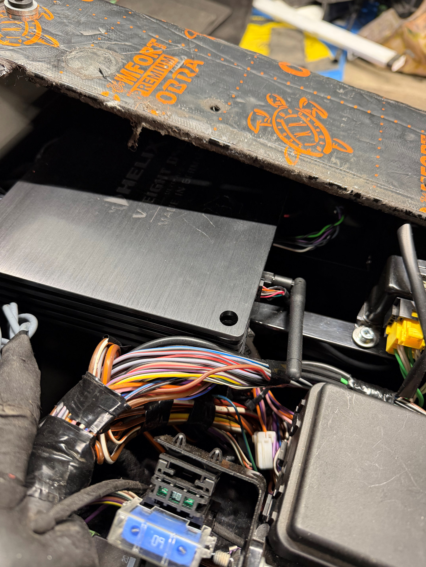

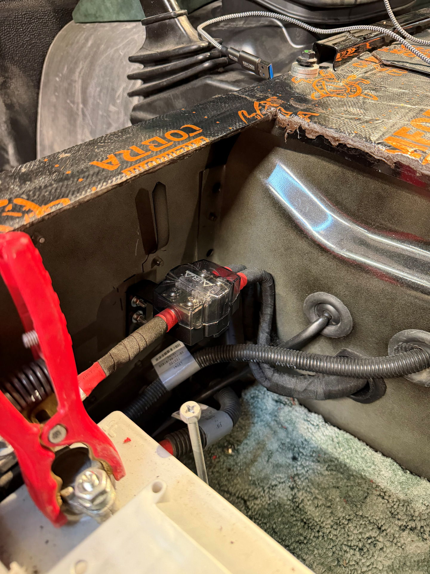

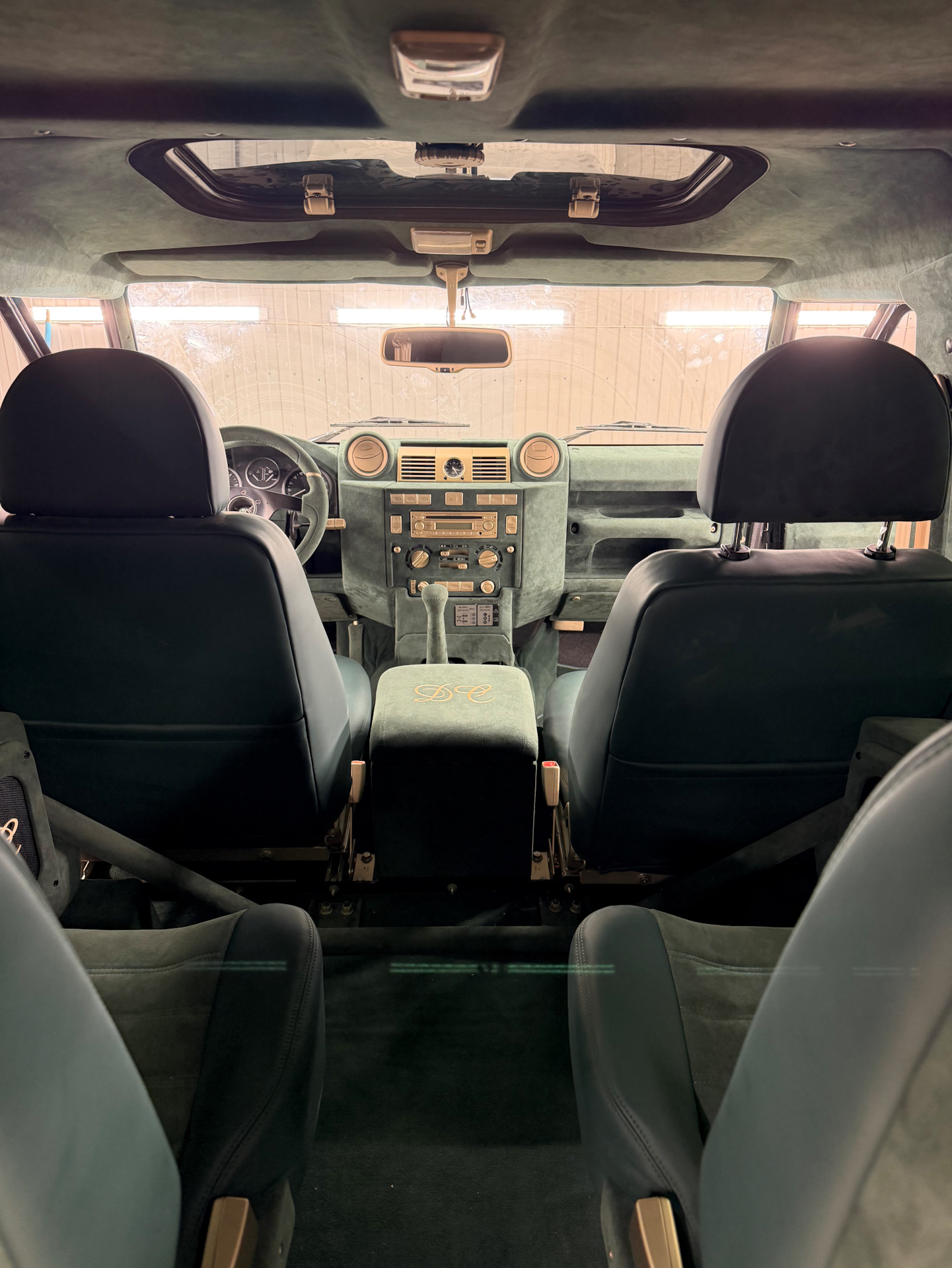

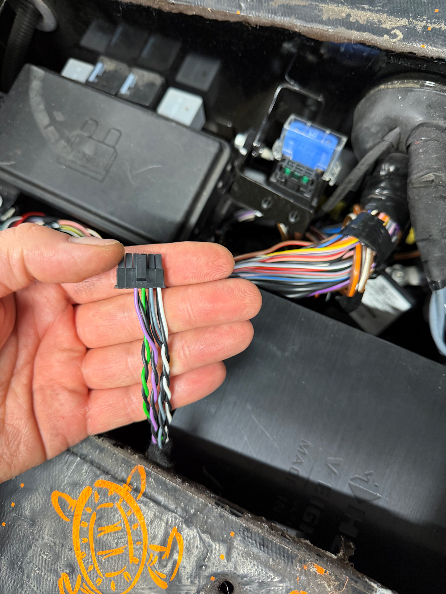

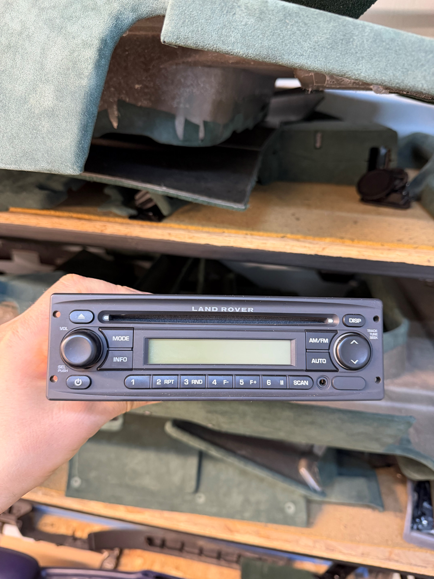

К нам обратился заказчик с задачей сделать нормальный звук в Land Rover defender, так как штатно совсем все печально. Но просто поменяв динамики в таком автомобиле и даже подключив их к усилителю не приведет к желаемому результату…потому что изначально не стоят мидбасовые динамики. Основная сложность заключалась "как же их установить?", полистав фото в интернете как ставят музыку на Land Rover defender мне ничего не понравилось и пришлось думать самому. Так как дверь очень узкая нужен максимально плоский динамик, чтобы он не сильно торчал от обшивки и тем самым не смотрелся инородно. Так мы и выбрали с заказчиком в Land Rover defender динамики Morel Virtus Nano Carbon, которые имеют посадочную глубину всего 17мм. Но в последствии монтажа сложности на этом не закончились…акустические провода тянули естественно по штатным жгутам, а их путь очень не стандартный. Так же изначально планировалось поставить один саб 10 дюймов, но он не помещался и переиграли состав системы на два динамика 8 дюймов. В процессе работ еще добавилась подсветка салона, камера перед/зад, перекрас всего черного пластика включая магнитолу и обогрев зеркал. Магнитолу менять не хотелось и поэтому поставили в процессорный усилитель Helix модуль расширения Bluetooth. Для управлением громкостью был кастомизирован пульт и с помощью него регулируется еще уровень сабвуфера.

— Процессорный 8-канальный усилитель Helix NEXT V EIGHT DSP ULTIMATE
— Моноусилитель Helix M ONE X

— Мидбасовая акустика Morel Virtus Nano Carbon MW6
— Сабвуферный динамик Helix IK S8 DVC2 (2 динамика)
