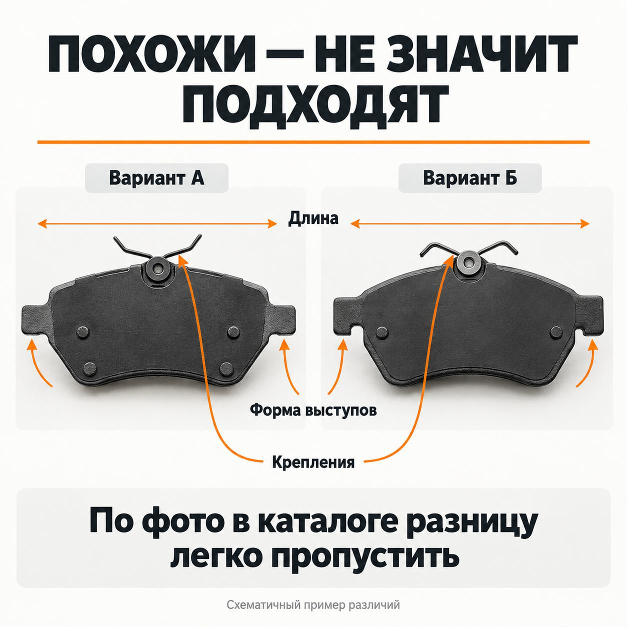

«Выглядит точно так же» — тоже не гарантия
У двух колодок может быть похожий силуэт, но отличаться длина, толщина, выступы или пружинные фиксаторы. На маленьком фото в карточке товара разницу легко пропустить.
С другими деталями та же история: у фильтра отличается высота, у датчика — разъём, у элемента подвески — размер крепления.
Похожая деталь не обязательно взаимозаменяемая.
