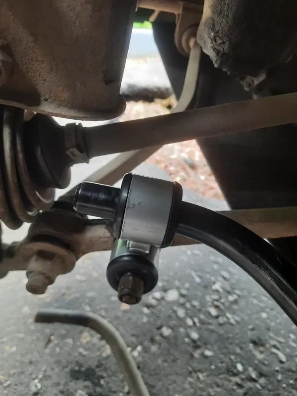

Основной элемент стабилизатора — упругая стальная штанга, которая крепится к кузову или подрамнику через специальные втулки. Её концы соединяются с элементами подвески напрямую либо через промежуточные стойки.

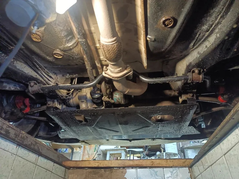

📍Какой штатный стабилизатор установлен на разных моделях LADA?
Хотя принцип работы одинаков, заводские стабилизаторы разных семейств LADA отличаются диаметром штанги, конструкцией и креплениями.
👉ВАЗ-2110, 2111, 2112
В этой серии диаметр штанги 18 мм. Конструкция предусматривает крепление штанги через резиновые опоры и соединение с подвеской через стойки стабилизатора.
👉LADA Samara и Samara 2 (2108–21099, 2113–2115)
Для типовых штатных исполнений используется стабилизатор диаметром 16 мм. У этих семейств много общих элементов конструкции и крепления, включая отдельные втулки и стойки стабилизатора.
👉LADA Priora (2170–2172)
Диаметр штатного стабилизатора составляет 20 мм.
👉LADA Kalina I (1117–1119)
Диаметр штатного стабилизатора первого поколения составляет 18 мм. При подборе втулок необходимо учитывать диаметр установленной штанги.

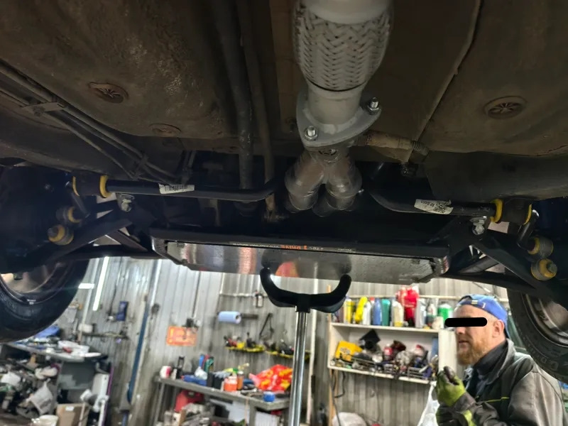

👉LADA Granta и Kalina II
Сделав задачей модернизировать Калину 1 поколения и последующее новое поколение Гранта, которая заменила Калину, АвтоВаз сделал длинный путь по настройке подвески начав с 20 диаметра, далее не останавливаясь увеличивая до 22 и даже до 24 мм в топовой версии “928”(Гранта FL).
Определять диаметр только по названию модели или типу кузова нельзя. Перед покупкой новых втулок стоит проверить фактический диаметр установленной штанги и специализацию подвески.

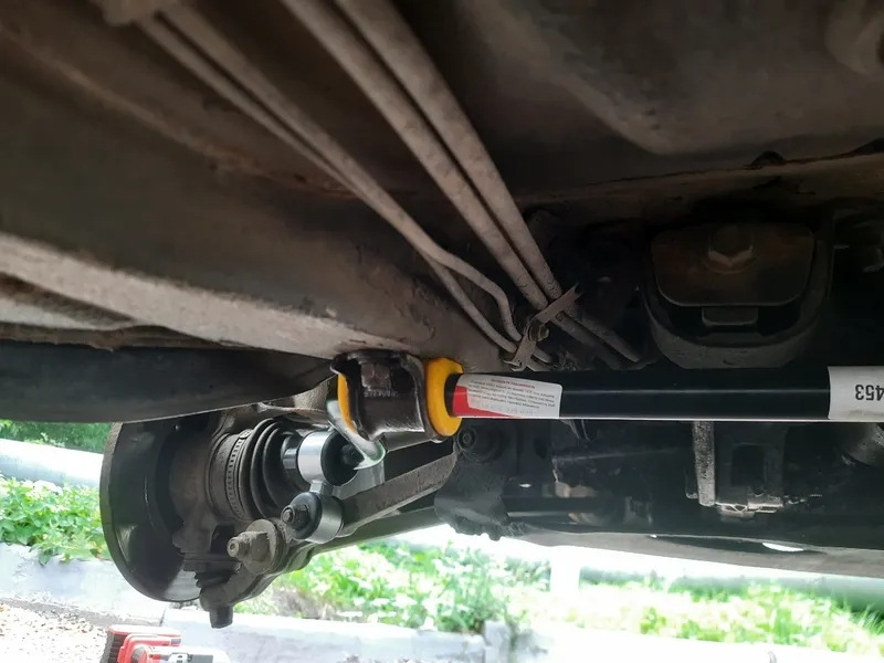

При активном прохождении поворотов водителя может не устраивать заметный крен кузова. Один из способов изменить эту характеристику подвески — установка усиленного стабилизатора поперечной устойчивости.
В ассортименте «Автопродукт» есть стабилизаторы диаметром 22 и 24 мм для разных семейств LADA.
Более высокая крутильная жёсткость позволяет сильнее сопротивляться крену кузова. Однако результат зависит от штатного стабилизатора и других параметров подвески. Поэтому перед выбором необходимо сравнить характеристики и проверить применяемость конкретного изделия.
Главное: стабилизатор не устраняет крены полностью и не гарантирует улучшения управляемости сам по себе. Он изменяет сопротивление подвески крену, а значит, влияет на характер поведения автомобиля в поворотах.
