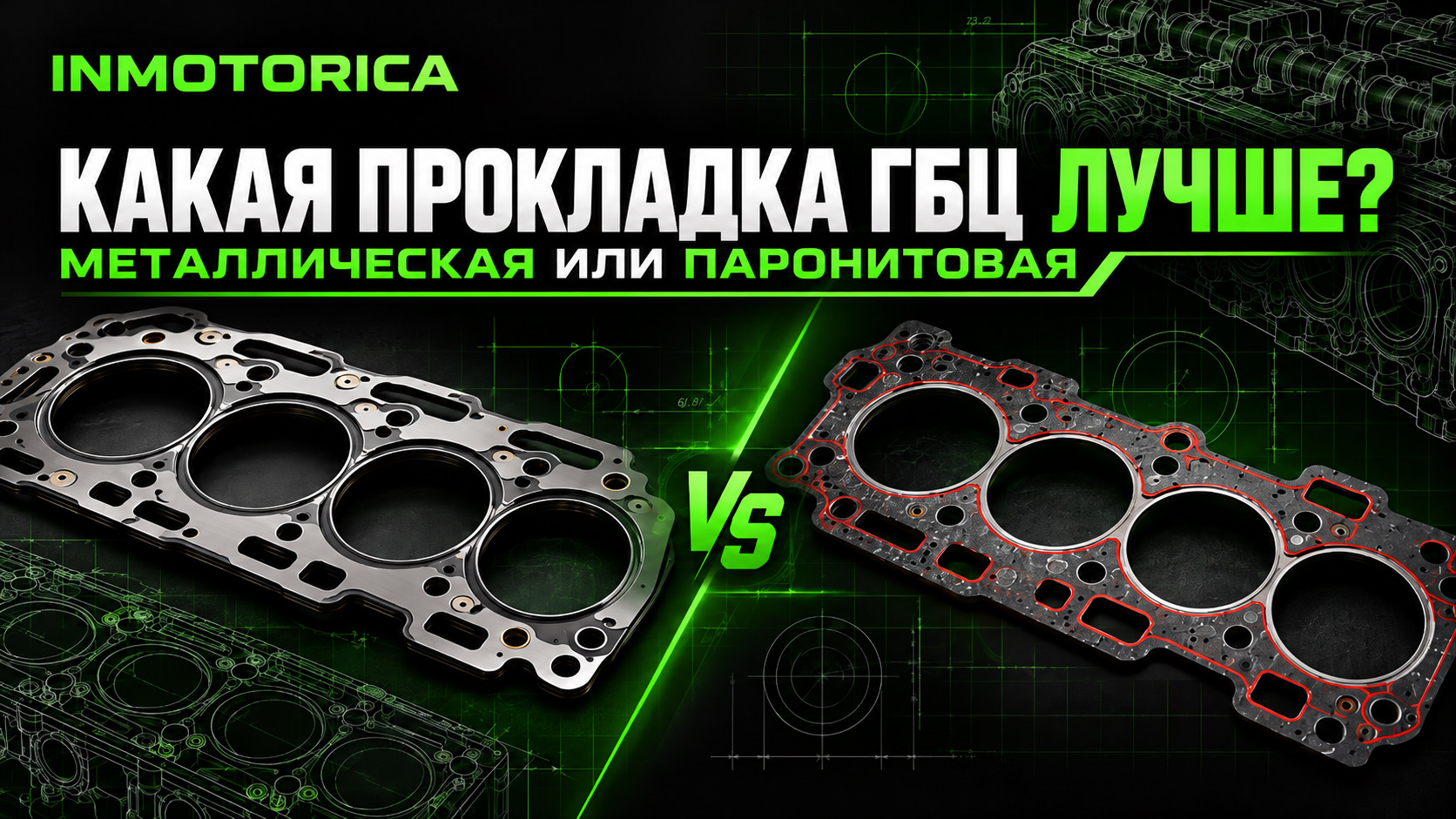

Какая прокладка ГБЦ лучше — металлическая или паронитовая?
При замене головки блока цилиндров часто возникает вопрос: какую прокладку ГБЦ выбрать — металлическую или паронитовую? Считается, что металлическая надёжнее, но на практике всё не так однозначно.
Главное правило: тип прокладки должен соответствовать конструкции двигателя и рекомендациям производителя.
Металлическая прокладка ГБЦ
Современные металлические прокладки чаще всего имеют многослойную конструкцию MLS (Multi-Layer Steel). Они состоят из нескольких тонких стальных листов со специальными уплотняющими покрытиями.
Преимущества:
— Хорошо работают при высоких давлениях в цилиндрах.
— Обеспечивают надёжную герметизацию при правильной установке.
— Широко применяются в современных бензиновых и дизельных двигателях.
Особенность: металлическая прокладка предъявляет высокие требования к плоскостности и качеству поверхности ГБЦ и блока цилиндров.
Паронитовая (композитная) прокладка ГБЦ
Такие прокладки обычно имеют металлический каркас и слои уплотнительного материала. В зависимости от конструкции используются различные композиты, в том числе графитовые.
Преимущества:
— Лучше приспосабливаются к небольшим неровностям сопрягаемых поверхностей.
— Хорошо работают в двигателях, рассчитанных на такой тип уплотнения.
— Часто используются на моторах более ранних конструкций.
Особенность: композитный материал сильнее сжимается при установке и должен соответствовать расчётной толщине и характеристикам двигателя.
Так какая прокладка лучше?
Если двигатель изначально рассчитан на многослойную металлическую прокладку, следует использовать именно её.
Если производителем предусмотрена композитная прокладка, заменять её металлической только из соображений надёжности не стоит.
При этом даже самая качественная прокладка не компенсирует деформацию головки блока, неправильную затяжку болтов или повреждения поверхности блока.
