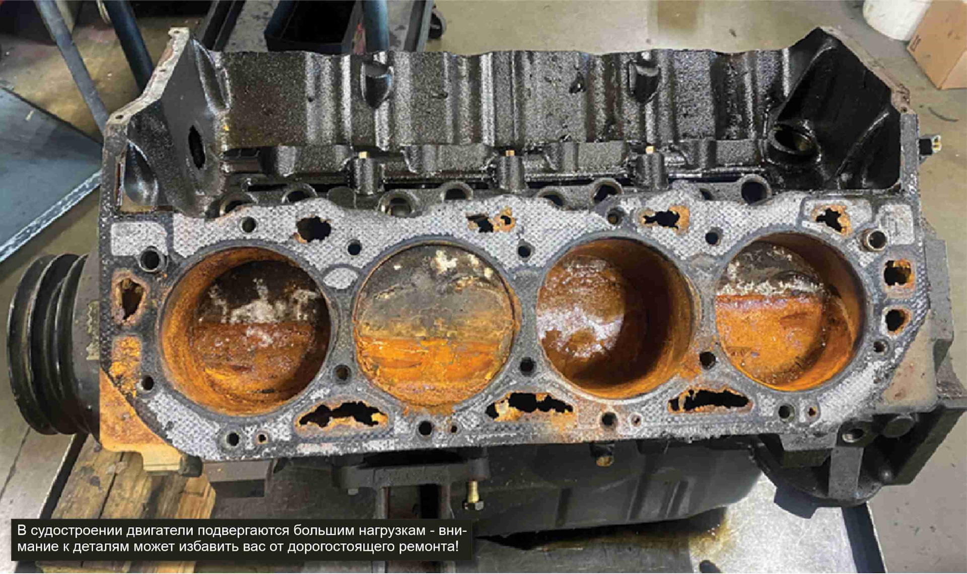

Рассматриваемые нами двигатели работают в очень сложных условиях, включая постоянную нагрузку, воздействие соленой воды, высокую влажность, ограниченную вентиляцию и тесные пространства, длительные периоды простоя, а также загрязнение и мусор, такой как песок и водоросли. Хотя многие лодочные и судовые двигатели созданы на основе автомобильных платформ, допустимая погрешность при сборке и настройке вызывает опасения. Небольшие недочеты в таких компонентах, как уплотнения, прокладки, конфигурация вращения или подбор гребного винта, могут быстро перерасти в серьезные поломки. Понимание не только того, что делают эти компоненты, но и почему важны правильные детали и информация, имеет важное значение для любого, кто занимается сборкой, обслуживанием, ремонтом или эксплуатацией силовых агрегатов.

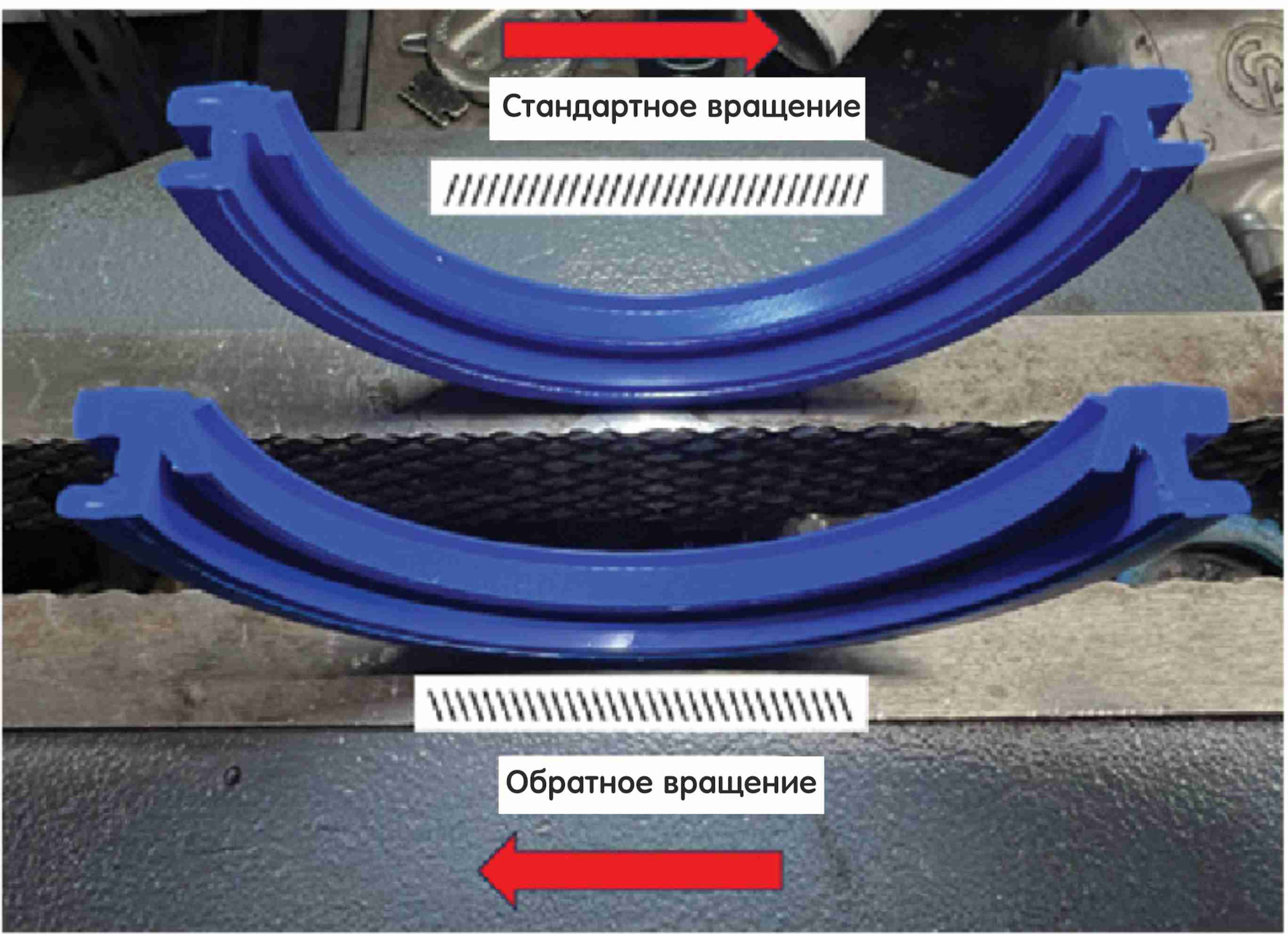

Сальники
На многих судовых двигателях передний и задний сальники спроектированы с учетом вращения коленчатого вала, и направление вращения имеет значение. Это становится чрезвычайно важным для двигателей с обратным вращением, где использование неправильного сальника может привести к утечке масла практически мгновенно.
Важно отметить, что некоторые сальники являются направленными. Уплотнительная кромка изготавливается с очень маленькими винтовыми канавками или спиральным рисунком, предназначенным для перемещения масла обратно внутрь двигателя по мере вращения коленчатого вала. Когда коленчатый вал вращается в правильном направлении, сальник помогает контролировать движение масла и поддерживать эффективность герметизации.
Если на двигателе с обратным вращением установлен стандартный вращательный сальник, герметизирующее действие может работать против самого себя. Вместо того чтобы направлять масло внутрь, сальник может начать выталкивать масло наружу через уплотнительную кромку.

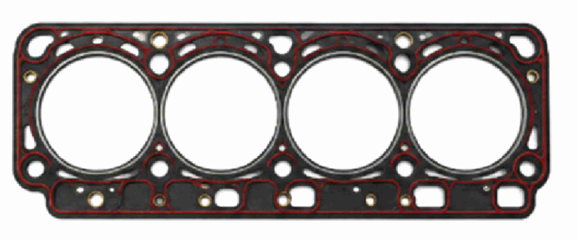

Прокладка головки блока цилиндров
Прокладка головки блока цилиндров — один из важнейших уплотнительных компонентов любого двигателя. В судовых двигателях она должна выдерживать давление сгорания, а также отделять охлаждающую жидкость (часто забортную воду) от масла и камер сгорания. Судовые двигатели также проводят гораздо больше времени на высоких оборотах и под большой нагрузкой. Давление в цилиндрах и температура сгорания остаются постоянно высокими, а не постоянно меняются, как в легковых или грузовых автомобилях. Поэтому прокладки головки блока цилиндров для судовых двигателей часто проектируются со специальными ключевыми характеристиками.
Основные характеристики морской прокладки головки блока цилиндров:
• Разработана для использования в морских условиях (с системами охлаждения забортной водой или закрытыми системами) при постоянных высоких нагрузках
• Выдерживает более высокие и стабильные температуры и давление
• Более надежная герметизация камеры сгорания благодаря усиленным уплотнительным кольцам
• Более толстая многослойная конструкция для долговечности
• Создана для длительной работы на высоких оборотах
• Превосходная коррозионная стойкость во влажных условиях
Охлаждение забортной водой также изменяет условия работы прокладки. Соленая или необработанная вода создают проблемы коррозии, с которыми обычно не сталкиваются автомобильные двигатели. Морские прокладки часто изготавливаются с учетом лучшей устойчивости к влаге и коррозии вокруг каналов охлаждающей жидкости и уплотнительных поверхностей.

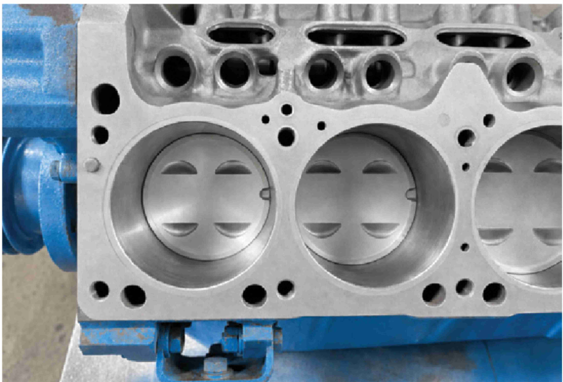

Ориентация поршня
Ориентация поршня становится гораздо важнее в судовых двигателях, когда речь заходит о вращении. В двигателях с обратным вращением, в частности, поршни нельзя просто установить так же, как в стандартных автомобильных двигателях. Это область, где судовые двигатели могут застать моториста врасплох. Именно поэтому подтверждение направления вращения двигателя перед сборкой так важно. Направление вращения влияет гораздо больше, чем просто на стартер или распределительный вал. Оно напрямую изменяет то, как нагрузка прикладывается к стенкам цилиндра во время работы, и куда устанавливается упорная сторона поршня. В двигателе с обратным вращением точка на поршне будет обращена к задней части двигателя.

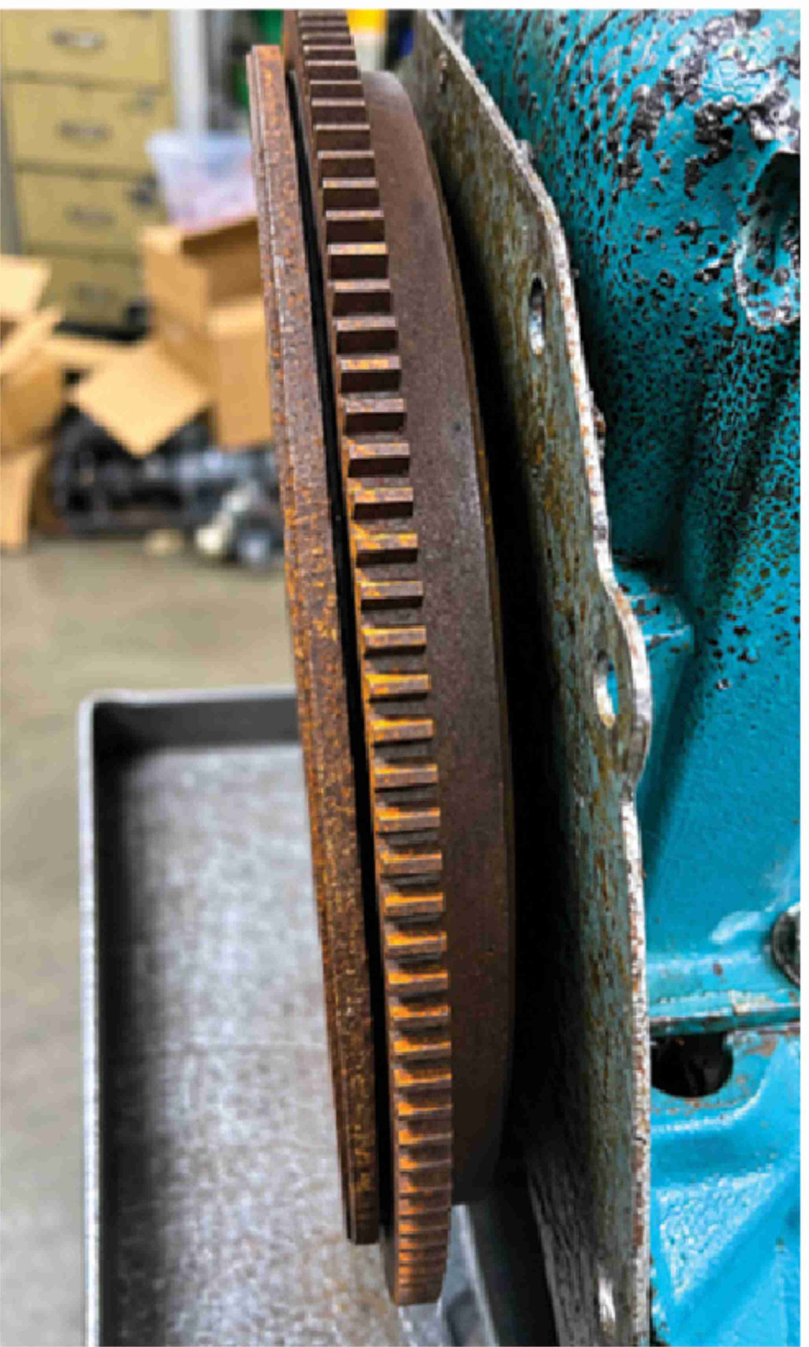

Венец маховика
Расположение венца является важной деталью в морских маховиках, поскольку во многих морских приложениях используются разные места установки стартера и направления вращения двигателя. Скошенный край зубьев зубчатого колеса должен быть обращен к приводу стартера для обеспечения плавного зацепления при запуске. В морских двигателях с обратным вращением особое внимание следует уделять направлению захода зубьев, поскольку стартер зацепляет маховик иначе, чем в двигателях со стандартным вращением.
Правильная фиксация маховика, правильные параметры балансировки и обеспечение полной посадки зубчатого колеса во время установки имеют решающее значение. Пусковые нагрузки могут быть значительно выше, чем в автомобильных приложениях.

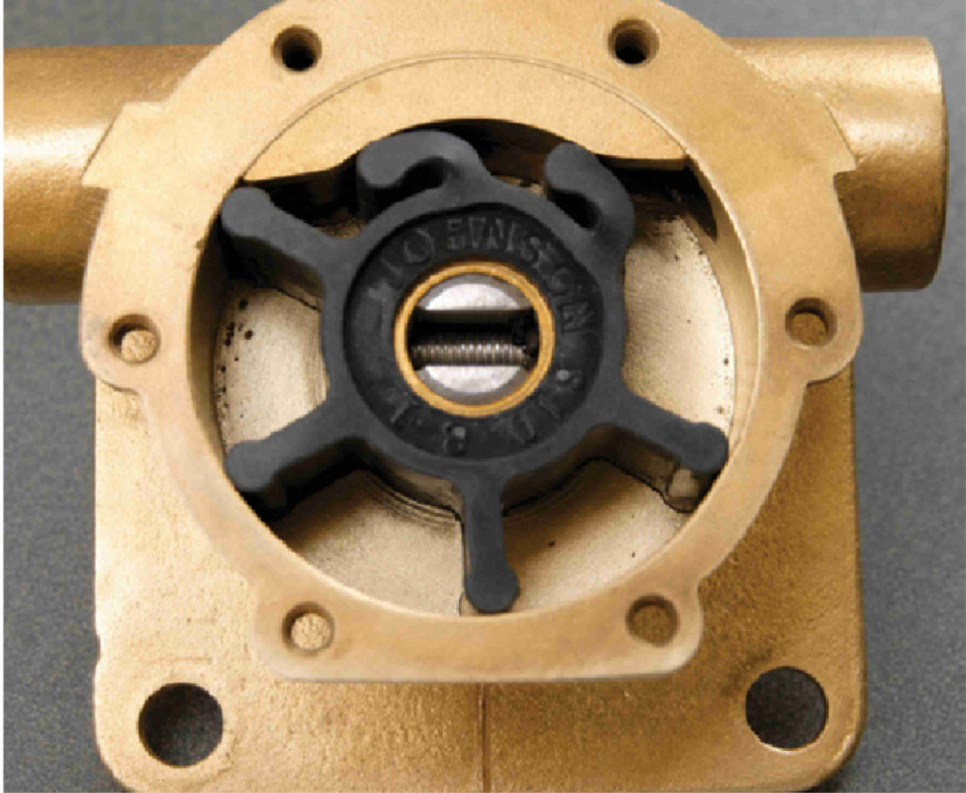

Водяной насос
Автомобильный и морской водяные насосы могут иметь схожий внешний вид, но они предназначены для совершенно разных систем охлаждения и условий эксплуатации. Автомобильные водяные насосы циркулируют охлаждающую жидкость через закрытую систему радиатора, которая использует воздушный поток для отвода тепла, в то время как морские водяные насосы часто работают как часть системы охлаждения забортной водой или теплообменника, которая постоянно забирает воду непосредственно из озера, реки или океана. Из-за этого морские насосы рассчитаны на постоянное воздействие влаги, минералов, мусора и во многих случаях соленой воды, что требует повышенной коррозионной стойкости и более долговечных внутренних уплотнений и подшипников.
Многие морские двигатели также используют насосы забортной воды с гибким рабочим колесом в дополнение к циркулярному насосу с приводом от двигателя, что редко встречается в автомобильной промышленности.
Морские водяные насосы должны обеспечивать надежное охлаждение в течение длительных периодов работы на высоких оборотах и с большой нагрузкой. Направление вращения также имеет решающее значение, особенно на морских двигателях с обратным вращением.
В морских условиях двигатели работают на пределе своих возможностей, и внимание к деталям может уберечь вас от дорогостоящего ремонта. Это включает в себя тщательную проверку системы охлаждения, регулировку распределителя зажигания, проверку исправности топливной системы и проведение надлежащих ходовых испытаний для подтверждения работоспособности всех систем.
Наибольшую обеспокоенность вызывает проверка правильности установки гребного винта, а также проверка и тестирование всех внешних компонентов. Не подвергайте себя риску дорогостоящего ремонта, который в итоге обернется для вас неприятностями!
