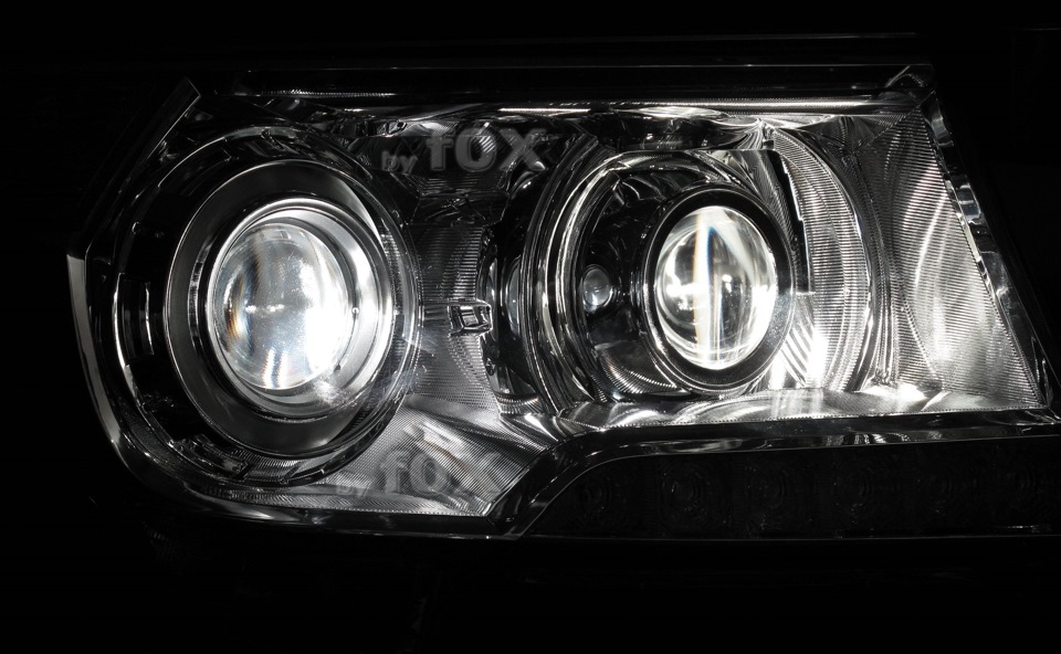

странный максимализм. дальний в городе не ужен. 4 ближних тоже, так как есть освещение.
на трассе такой дальний тоже не нужен, ибо встречные будут моргать только появившись из-за горизонта, хотя на «обычном» галогеновом дальнем их можно «подпускать» гораздо ближе. сам с мощным дальним по трассам ездил, знаю о чем говорю. в финляндии, например, принято вырубать дальний, когда встречная машина существенно ближе, чем это принято в россии. но с таким дальним это не прокатит нигде.
такой мощный ближний на трассе опять же во вред — динамический диапазон глаза не будет воспринимать нормально неосвещенную дорогу за линией стг из-за высокой яркости перед стг.
если туман или снегопад — так вообще труба (там реализовано отключение одной пары, чтобы хоть что-то было видно?) :)

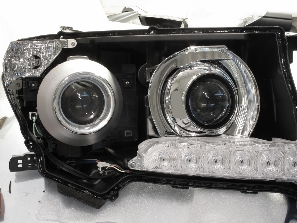

Получается с завода 4 дальних? А как с законом дела обстоят, когда 4 линзы на ближний светят? Себе хотелось уже давно такое сотворить, да только смущает, что секция ДХО не поддается регулировки и 2ю пару линз нельзя будет отрегулировать… да и не понятно мне как корректор пришаманить…

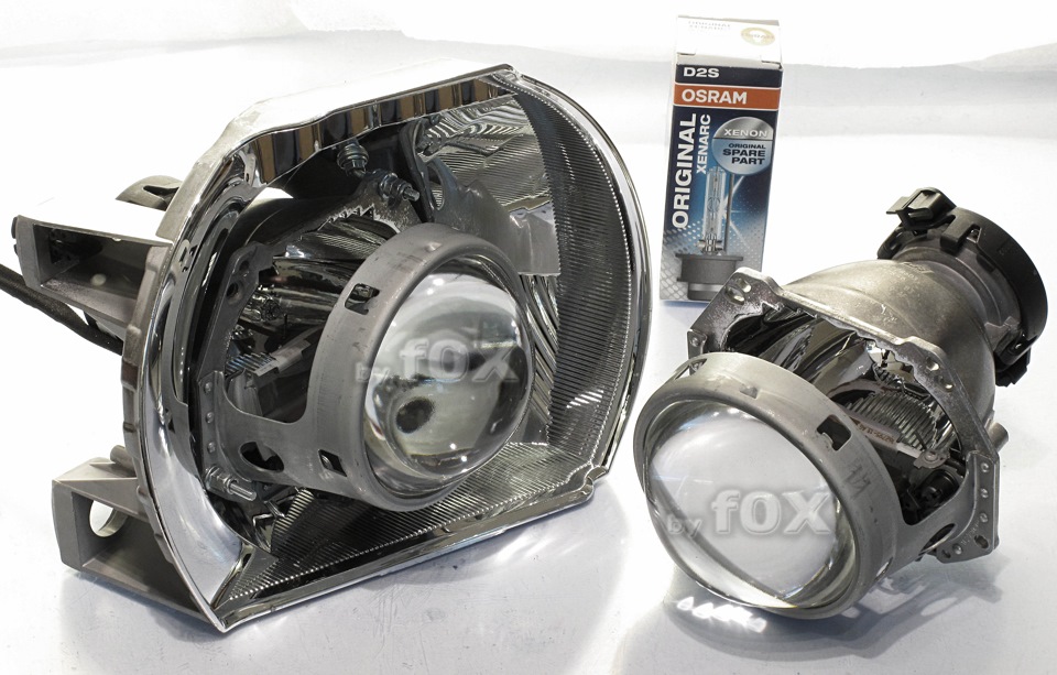

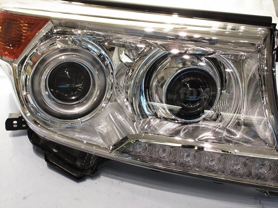

Приветствую. А родная линза там какая? Биксенон Които Т?
Да, би-ксенон
А не в курсе как эти линзы в плане выгорания? И по светораспределению на что похожи?
Выгорают быстро. Свет похож на който G

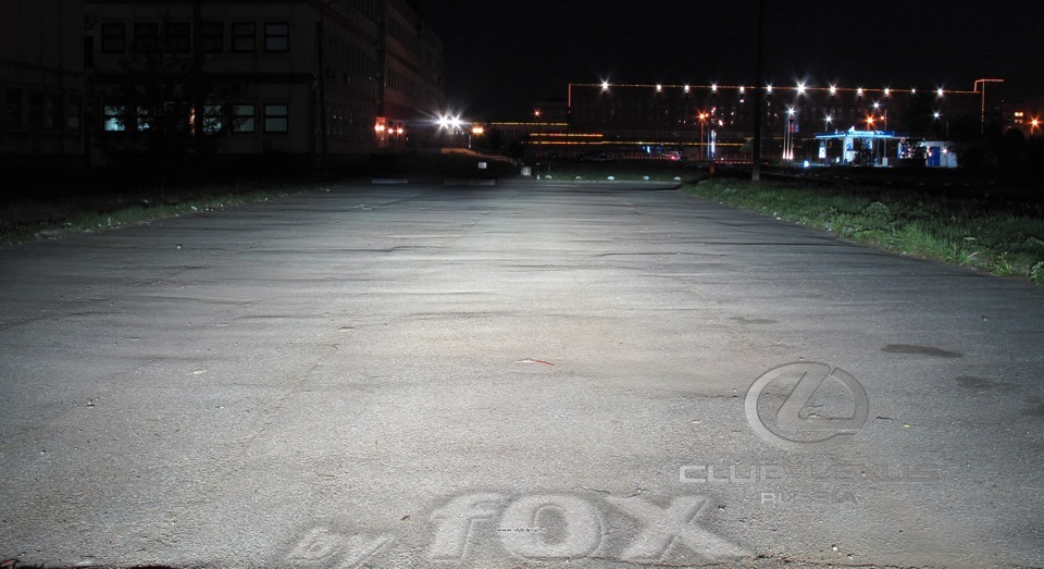

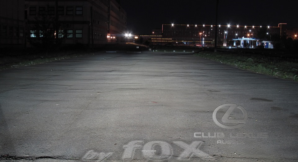

Ближний одна пара это так родной ксенон светит?
Примерно так. Хотя родной чуть хуже светит.
А уж подумал что может лампы у меня подустали, вот у меня как разчуть хуже, а хотелось бы так же :-(
Это Хэлла. Разместил этот снимок для сравнения с конечным результатом когда из четырех свет

Скажите как включаются ДХО? И есть ли функция притухания?
это все заложено в штатные функции

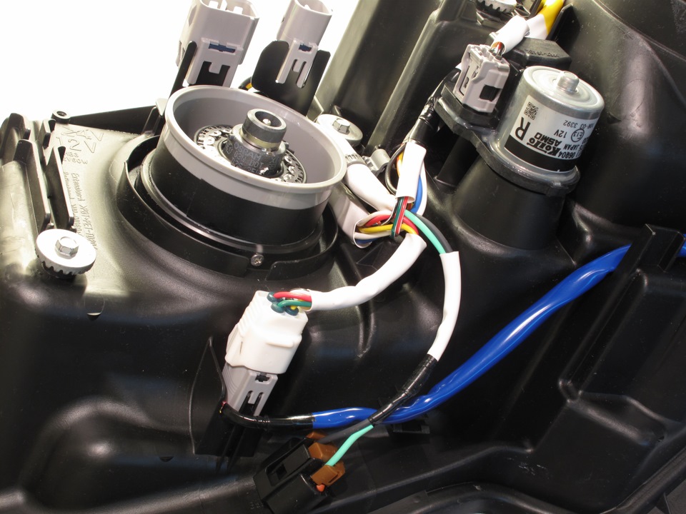

Ну так что насчет подключения?там 3 провода идут
не знаю, не переподключал их. На серийной 200ке Там штатный разъём втыкается в ответную часть и всё
А каКОЙ цоколь у штатных билинз крузака?
вроде D4S
Благодарю:)

Как включаются вторые две би-линзы?

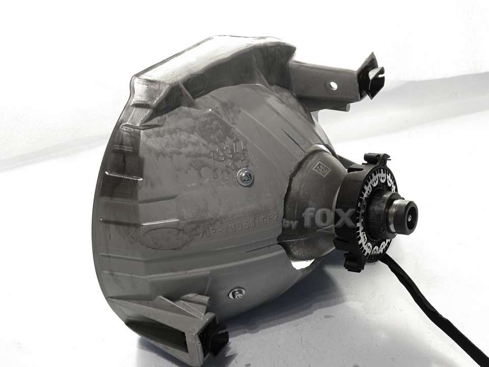

Саш, а штатный модуль бишка? Вроде на них всех у кого секция дальнего есть — моно ксенон…
бишка там Серёж www.dropbox.com/s/f7q9cpr81vuio66/IMG_0578.JPG

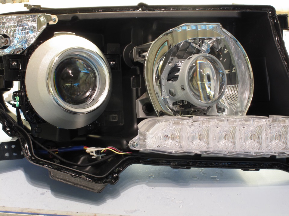

На второй линзу корректор отдельно, если я правильно понял. Только не ясно он механический или электрический?

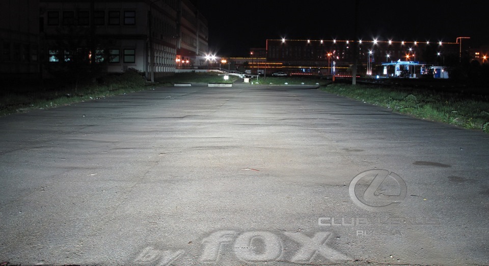

Что касается света, то тест был выполнен еще летом
Вот иногда заглядываю на все твои творения, и хорошо все всегда смотрелось, но тут я аж застыл, круто светит.

навеноное сложно отъюстировать такое. кстати полка на хелле высокая или низкая?
низкая
юстирвка не очень сложная из-за раздельной регулировки модулей
по крайней мере мне так показалось.
а корректировка при загрузке выполняется всей фары или там пневмо подвеской?
