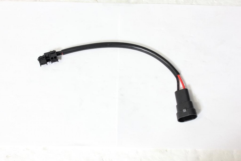

Следующим шагом полез на ebay. Пересмотрел множество вариантов… И тут мне попадается комплект за очень хорошую цену. Вообще-то это был аукцион, но я один поставил на него бид и выиграл :) В комплекте было: линзы Lexus RX-350, блоки розжига Toyota (Denso) и лампы Philips D2S+. Продавец конечно не слал в Украину, а только по штатам, но это решилось благодаря моему аккаунту в shipito. Полторы недели и посылка у меня, т.к. отправил ее USPS Express со страховкой, трекингом как полагается.

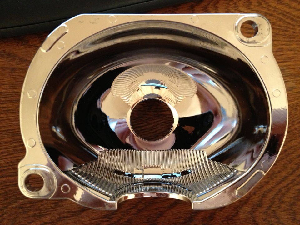

Параллельно с этим стал искать битые фары (левая + правая), чтобы вытащить с них отражатель и экспериментировать на нем, при этом спокойно продолжая ездить на машине :) Civic Club UA привет! 2е людей подогнали Л + П фары. Спасибо им за это!

— 2 переходника с 9006 (HB4) к блокам розжига 200 грн
— 2 рефлектора от фар ~200 грн

ПС. правую фару уже начал делать, надеюсь завершить на этих или следующих выходных. Так что будет еще отчет по установке :)
