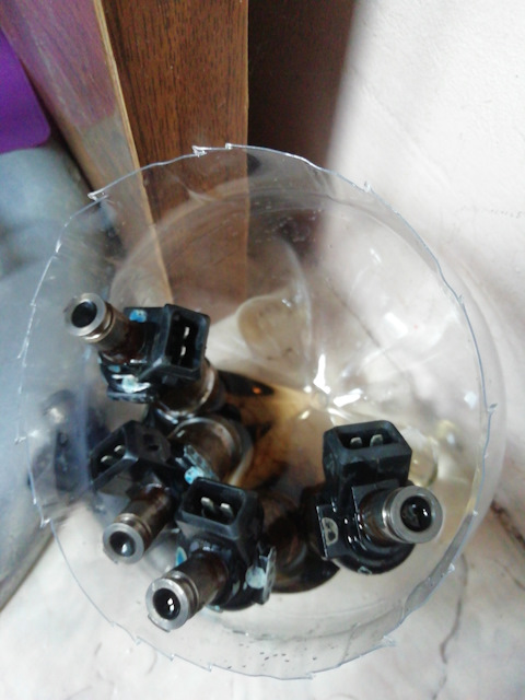

Стенд для промывки форсунок + схема
Встала необходимость в чистке форсунок. Решил собрать стенд, авось ещё пригодится. Результатом более чем доволен. Мыл сначала димексидом, а потом ацетоном. PS: Ссылка на автора схемы и статью — https…

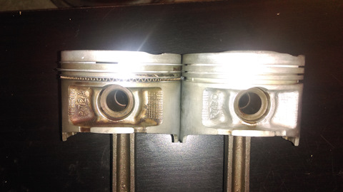

B18C1 with JDM pistons
В блоке B20Z2 после вскрытия была обнаружена трещина между 1 и 2 горшком. Видимо от детона так вышло, ни и пох. Обратно был собран тегры родной блок. Поршня поставил уже JDM у них горб имеется неболь…
