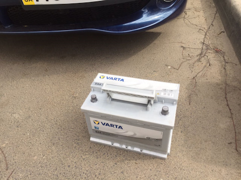

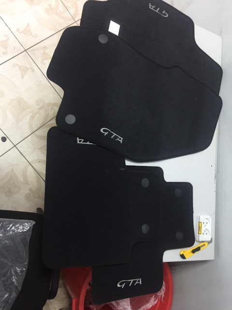

Кнопочки+вставка в запаску+новий акум

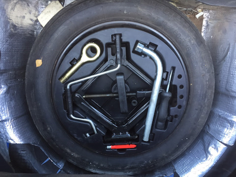

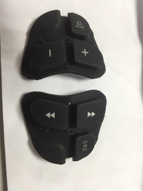

Прикупив кнопочки (мої попротирались) Новенькі Поки ще не ставив Вставку з інструментом на розборці — 18,5$ — стала як рідна )) Акум в Польші — 100$

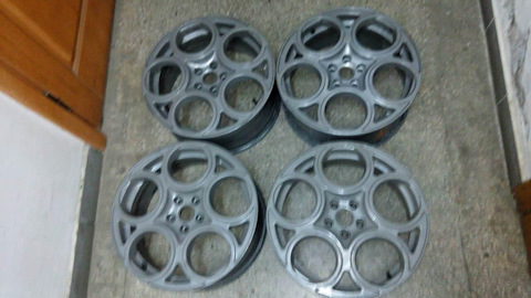

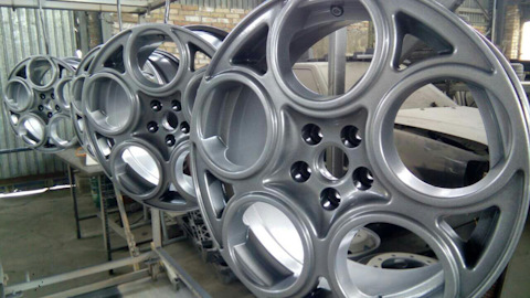

Переобулся на лето
Диски покрасил (порошковая покраска) и обул в новые летние тапки Pirelli PZERO NERO GT XL 225/45R17 94 Y Ну и заодно и помыл самолетик )) Осталось еще чуть-чуть занизить после зимы — и будет все тип-…

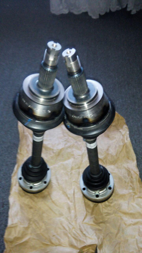

Собственно — раз пошла такая пьянка … Менять так менять!)) Винты D2 (+20 -80) + новые полуося. Так как купить ШРУСы отдельно нереально — были куплены новенькие полуося в сборе. Так как в KONI SPORT (…

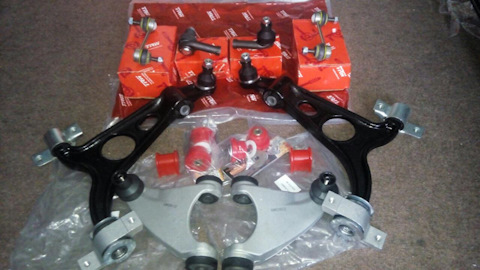

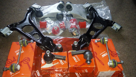

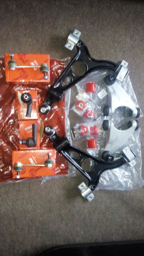

Давненько не писал! Вот и передняя подвеска )) Нижние рычаги+тяги стаба+наконечники — все TRW Верхние рычаги — усиленные. Фирма какая то английская. Покупал из-за усиленных шаровых. Втулки стаба +сай…

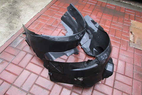

Сегодня заказал передние подкрылки б/у в отличном состоянии, а то моим пришел п…ц . Правый порван во время аварии, левый протер в хлам 18 дисками . 1 левый купил когда то случайно — а сейчас подверну…
Психанул (часть 3) подвеска зад!

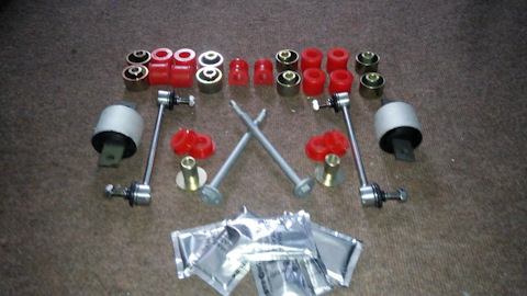

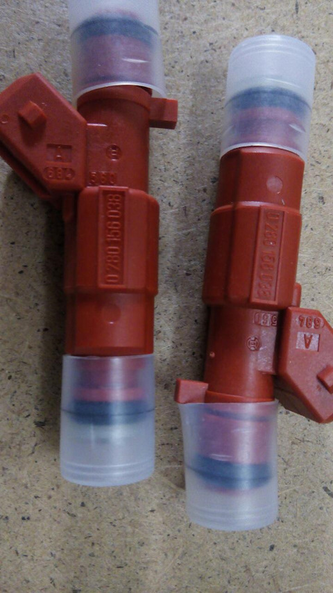

Машина сейчас на замене катушек, форсунок — всего о чем писал в предыдущей записи ! Готовимся к ремонту ходовки. Пока только зад. Сайленты поперечных рычагов — полиуретан. В общем все полиуретан кро…

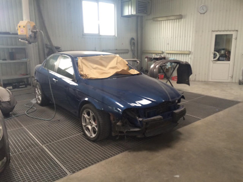

Психанул (часть 1 — покраска) фото
Собственно несколько фото с процесса и после Машинка стала немного темнее, цвет более насыщенный. Дальше выложу фоток побольше Первая мойка после покраски
+14 фотографий

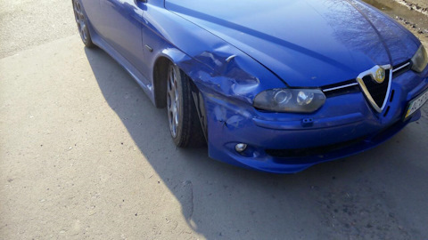

Давненько ничего не писал. Все началось с банального ДТП (в конце прошлого года) — попал по собственной неосторожности. Последствия: Порван передний бампер Порвано кпереднее правое крыло Погнуты пере…

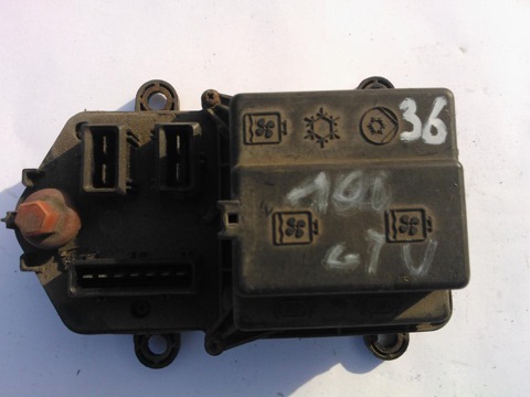

Товарищу нужен вот такой модуль управления вентиляторами. Может у кого есть — пишите!

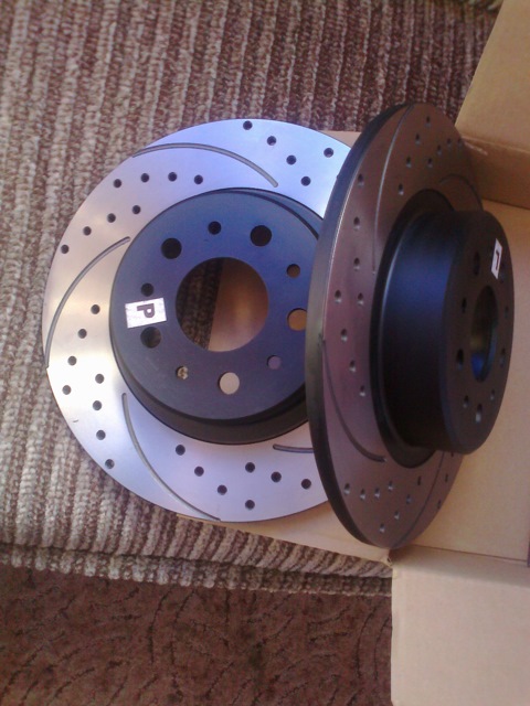

Итак заехал с этой кучей добра на сервис! Заменено: 1. Диски тормозные передние Bozarto GTR (Польша) 2. Диски тормозные задние Mikoda GT (Польша) 3. Подкрылок передний правый оригинал (других просто…
