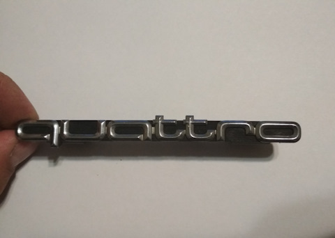

Шильдик quattro
Возжелал я обозначить свой автомобиль как полноприводный, а т.к. я тот самый человек, который снял а6-ые фонари и, не смотря ни на что, поставил сотые молдинги, шильдик мне тоже был нужен не абы-како…

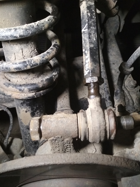

Люфт заднего колеса. Реставрация развальных тяг. Плавающий сайлентблок.
Известная для владельцев кваттр проблема и меня не обошла стороной, вышел из строя плавающий сайлентблок, признаки: стуки и скрип. В данной ситуации есть несколько вариантов решения и разный бюджет.…

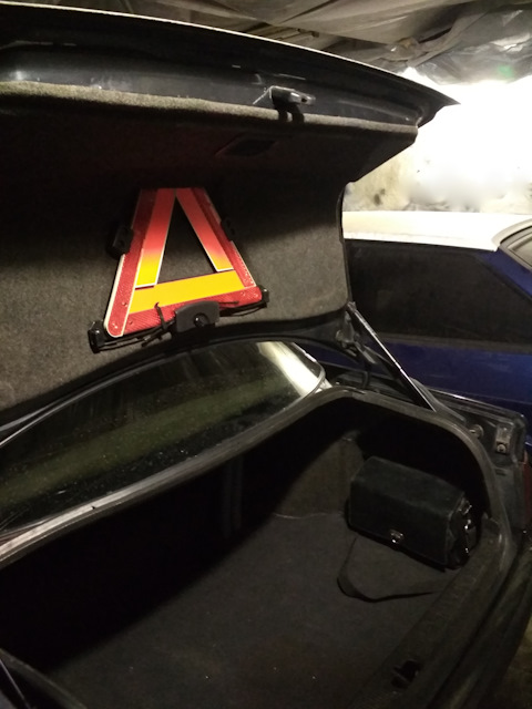

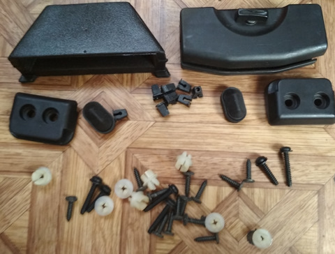

Наконец-то найдена! Обшивка багажника!
Пока не занялся поиском, не знал, что это такая редкость, а найти комплектом оказалось еще сложнее. По итогу имеем сборную солянку: знак и крепеж с одной машины, а обшивку — с другой, кстати, был оче…

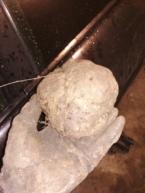

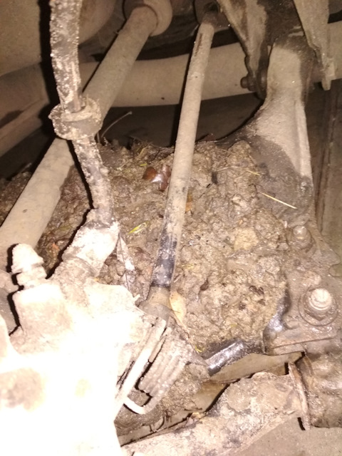

Легкое постукивание на брусчатке.
Улица, на которой я живу, мощеная брусчаткой, от этого я часто слышу посторонние звуки в подвеске, которые, ездящие по асфальту, люди не слышат вообще. В данном случае было мелкое тарахчение сзади и…

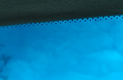

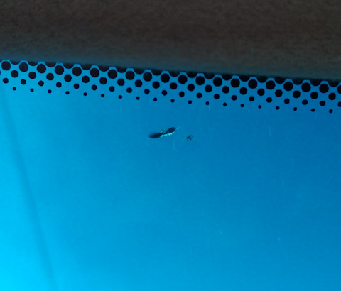

Ремонт лобового стекла.
На трассе поймал камень, с улицы было просто две точки, а со стороны салона выглядело вот так: Из-за руля видно не было, глаз не мозолило, отремонтировал, чтоб не пошли лучи. По времени — час, гара…

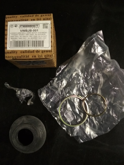

Подбор пыльника шаровой переднего рычага.
Как вы поняли, в данном посте речь пойдет о пыльниках на передний рычаг. Когда я покупал на разборке б/у рычаги, продаван укомплектовал их новыми ТРВшными пыльниками, один из которых я случайно порва…

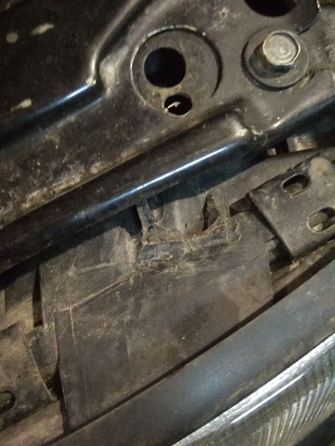

Ремонт кронштейна фары
Еще при установки фар на одной отсутствовал кронштейн. На моих старых фарах именно этого кронштейна не было, пришлось отломать который был и подгонять его по месту. Донорам для левой стала правая…

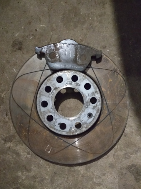

Тормоза с разборки. Замена передних тормозных дисков и колодок.
Люблю прогуляться по разборке не в поисках, а просто, вдруг какой ништячок попадется, этот поход оказался удачным, подхожу к свежеприехавшей, смотрю на тормозные диски, а там…, смотрю на колодки, а т…

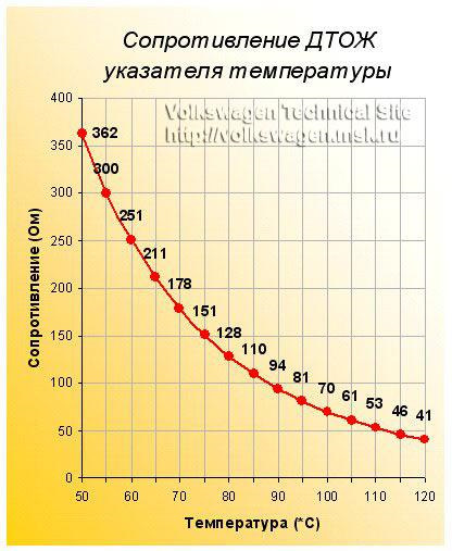

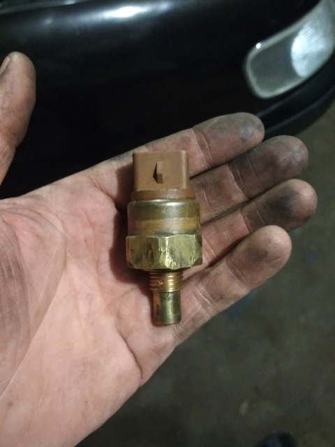

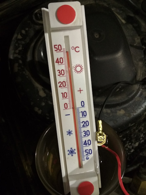

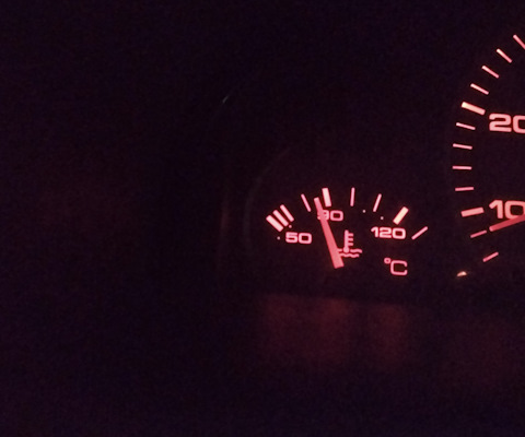

Дела метрологические. Часть 4. Завершающая. Устанавливаем третий датчик ОЖ.
В предыдущих частях я выяснил, что имеющиеся у меня оба ДЖОТ 034919369C (правый) — врут, а приборка показывает верно. На просторах интернета я нашел информацию о возможности установки другого датчика…
