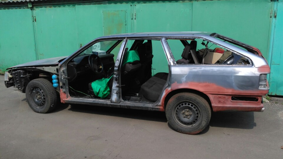

Audi 100 avant quattro turbo куплена в 2005 году. Выкинут механический впрыск (K- jetroniс) теперь о нем ничего не напоминает. Поставлен VEMS с 5 катушками зажигания, форсунками от mercedes–benz 6.3 AMG производительностью 400 кубов при 3 бар. Поднято давление наддува до 1,2 бар избытка. Переварен выхлоп на 60 трубу. ДВС стоковый – ничего не переделывал (жду когда умрет – хочу AAN с шестиступкой).

Бортжурнал 16
Выхлоп
Интеркуллер "handmade"
изготовление подиума для доп. датчиков
установка программируемого впрыска
Поддомкратники (временная)
Сборка автомобиля. Результаты.
Вот как то так.
кузовной ремонт
Работы возобновились
кузовной ремонт
Крылья готовы к покраске
кузовной ремонт
Кузовной ремонт. часть 2
кузовной ремонт
первый шаг по ремонту крыльев завершен
Ну вот и дошли руки…
кузовной ремонт
