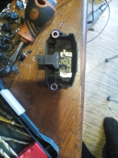

Подмена. Реле-регулятор напряжения генератора
И снова здравствуйте. Давненько не отмечался. Особо ничего не делалось с авто. Работает- да и пусть себе здравствует)) Годика два назад вынужден был установить генератор от фольксвагена. Свой перекин…

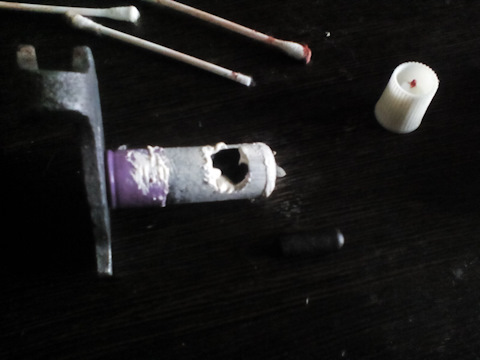

Шток ручника. Восстановление термоусадкой

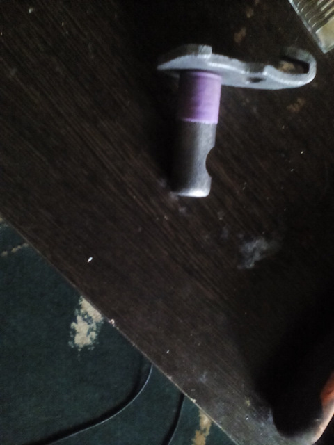

Всем привет! Намедни перебирал товарищу суппорт типа Girling 38. Как и многих расстроило состояние штока ручника в рабочей зоне сальника. Идеальным вариантом было бы изготовление оного из нержавейки,…

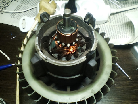

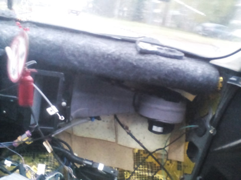

Печка

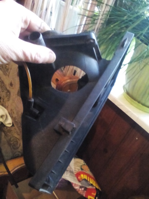

Рад приветствовать! Шум моторчика печки, скрип, посвистывания. Все это побудило на разрешение этой проблемы. Доходчиво и в картинках нашел исцеление на Драйве. Запасся терпением и стал ждать посылку…

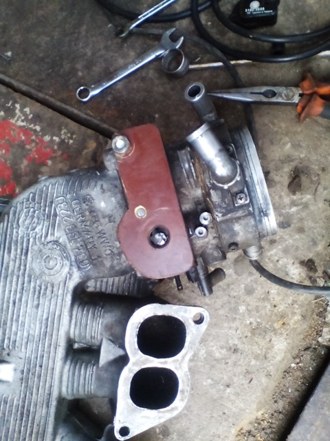

Январь 5.1. Установка ДПДЗ на дроссель Ауди.
Решил сегодня еще поделиться своей доработкой дроссельного узла с установкой ДПДЗ от Ланоса, Матиза… Смотрим, спрашиваем, ежеле что не увидели и т.д. Критика приветствуется.

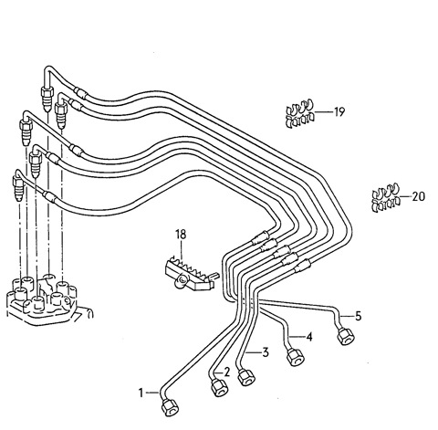

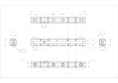

Чертежи топливной рейки (рампы) для 4 и 5 цилиндровых моторов Audi-80,100 под Январь 5.1 и т.д.

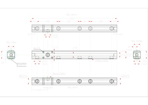

Доброго здравия! Пока Арлекинка застыл в ожидании, захотелось как-то скрасить жизнь тем, кто решился перевести своего коня на электронный впрыск Январь 5.1 ххххххх. Представляю чертежики. Дело в том,…

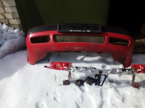

06.03.2015 г. Поприветствую всех! Катал два дня в салоне и вот только сегодня переносил все в гараж и как результат, несколько фото на память) Бампер живой, красный, добротный и пара подфарничков на…

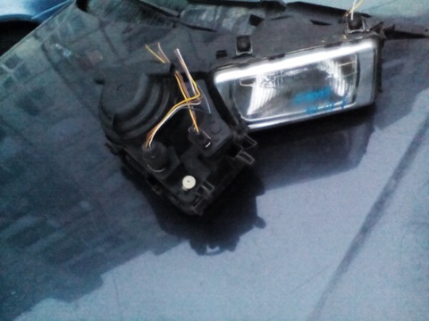

3.03.2015 Приветствую, сотоварищи! День заканчивается на позитиве, забрал всё-таки фары, в выходные будет примерка. Завтра прибудет, уже бамперочком Б4. Всем пока, до завтра!

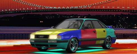

С кем не повидались, поприветствую! Ну и так вот собственно и опрос. Вчера друже подкинул программку для баловства с 80-кой, ну и я воспользовался, что бы прикинуть цвета будущего Арлекина. И так, пр…

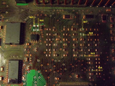

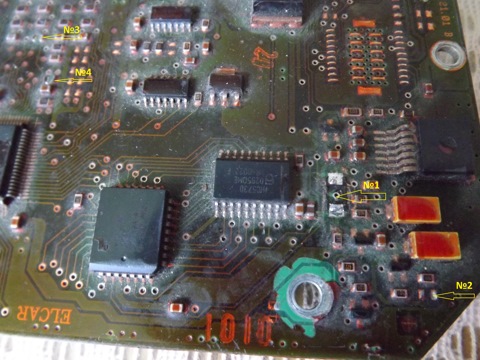

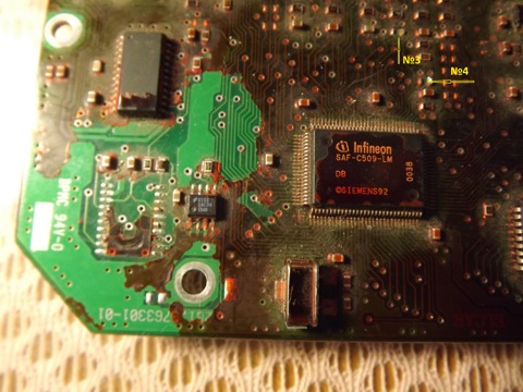

Январская тема. Плата ЭБУ 5.1…41
Всех душевно хочу поздравить с январскими праздниками! Не так давно один товарищ подогнал платку от ЭБУ Январь 5.1…41, но на ней отсутствует немного компонентов. Схемы пока найти не удалось с номинал…

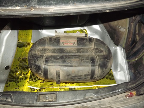

Моя прелесть №1,2 и 3))
Всем привет! Зачастил я тут, радость то какая) не могу не поделиться! Прелесть №1 — баллон ГБО с рамой для крепления, доичлэнд натурален)), 40 литров. Плюс в придачу Прелесть №2 — фальшпол. Прелесть…
