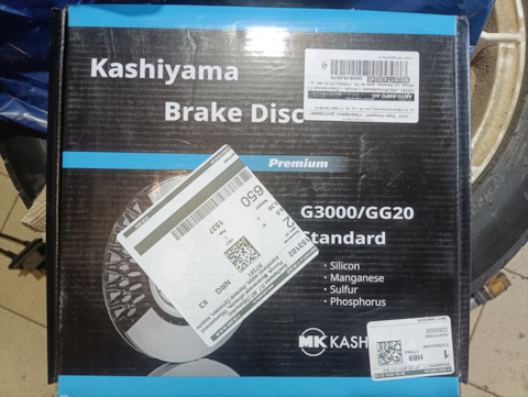

Заменил перед зимой тормозные диски с колодками и обслужил суппорта. Диски взял на пробу, раньше никогда не сталкивался с этой фирмой. Артикулы: Колодки тормозные — GDB826 Диски то…

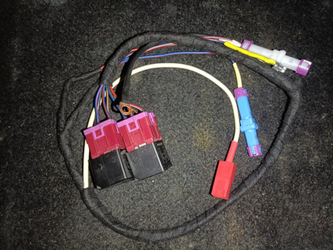

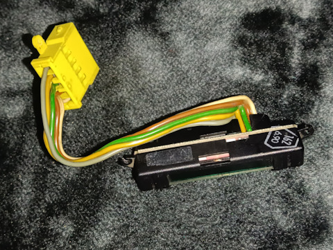

Разгрузочные реле на ближний и дальний свет фар
Во избежание проблем с подрулевым переключателем (стрекозой) и для уменьшения просадок напряжения в бортовой сети, внедрил разгрузочные реле. Взял готовый комплект у Андрея Пузакова wolf3d2d. Без ли…

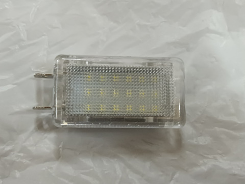

Плафон подсветки багажника
Совсем тускло было в багажнике с лампой накаливания. Ставить светодиодную лампочку в штатный плафон не стал, а приобрел целиком диодный плафон от Опеля. В принципе он подходит в штатное отверс…

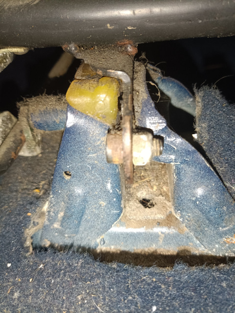

Устранение люфта сиденья
Наконец-то дошли руки убрать люфт водительского сиденья. В принципе работы минут на 10. Первым делом скинул сидушку. Нужно отодвинуть до конца назад и выкрутить болт-стопор: Затем подвинуть вперёд…

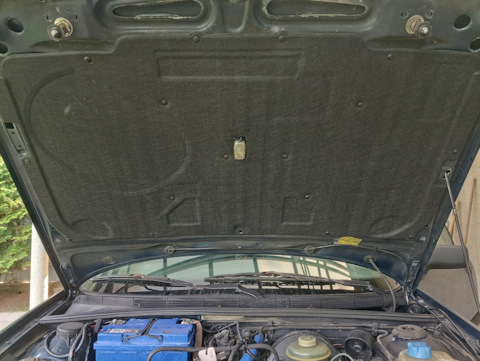

Шумоизоляция капота и датчик температуры на приборке
Приобрел у Audi80-fan шумку на капот. Встала идеально. Вид подкапотки стал намного аккуратнее с ней Ещё недавно умер родной датчик показометра температуры ОЖ. Поменял на Meyle. Непривычно п…

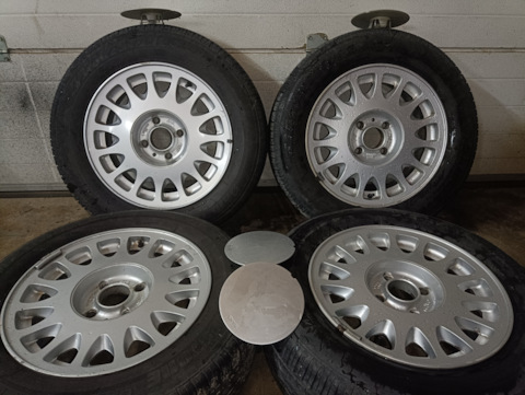

Диски от Saab
Достались не дорого колеса в сборе от Сааба. Диски Fundo. Практически новая резина Bridgestone. Размер R15 195/65. Вылет дисков ET 33. Опасался что резина в таком размере будет где нибудь чиркать, но…

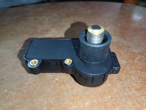

Регулятор холостого хода
Регулятора фирмы Ledo хватило на 3 месяца. Ну в принципе я на большее не надеялся. Отчёт об установке старого регулятора здесь Решил поставить Polcar. С тех пор езжу — проблем нет. Холостой в норме,…

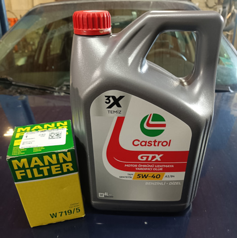

Масло в ДВС
Пост для себя, чтоб не забыть когда менял. Артикулы: Масло — 15ECA5 Фильтр — W719/5

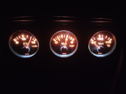

Установка доп приборов старого образца
Давно хотел установить. По случаю купил комплект на барахолке, с верхней планкой. Долго искал на барахолках синюю консоль под приборы — так и не нашел (они существуют вообще? везде только в черном цв…

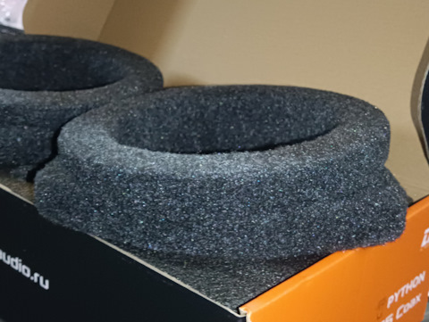

Колонки в тыл + магнитола
Давно задумывался о том, как бы немного улучшить штатную музыку в машине. В торпеду ничего, кроме 10 динамиков вкорячить не получится при всём желании. В задней полке штатные отверстия под 13, которы…

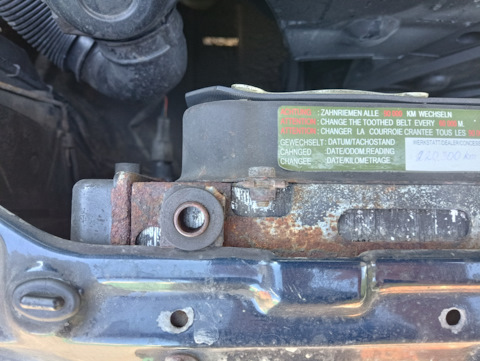

Информационные таблички на клапанную крышку и бачок ГУР
Заводская наклейка (табличка) на клапанной крышке за много лет стала нечитаемой. Решил обновить. На бачке ГУРа наклейка отсутствовала совсем, только старый клеевой след остался. Табличку от…

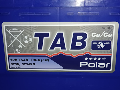

Новая АКБ
Размеры: 278х175х190
