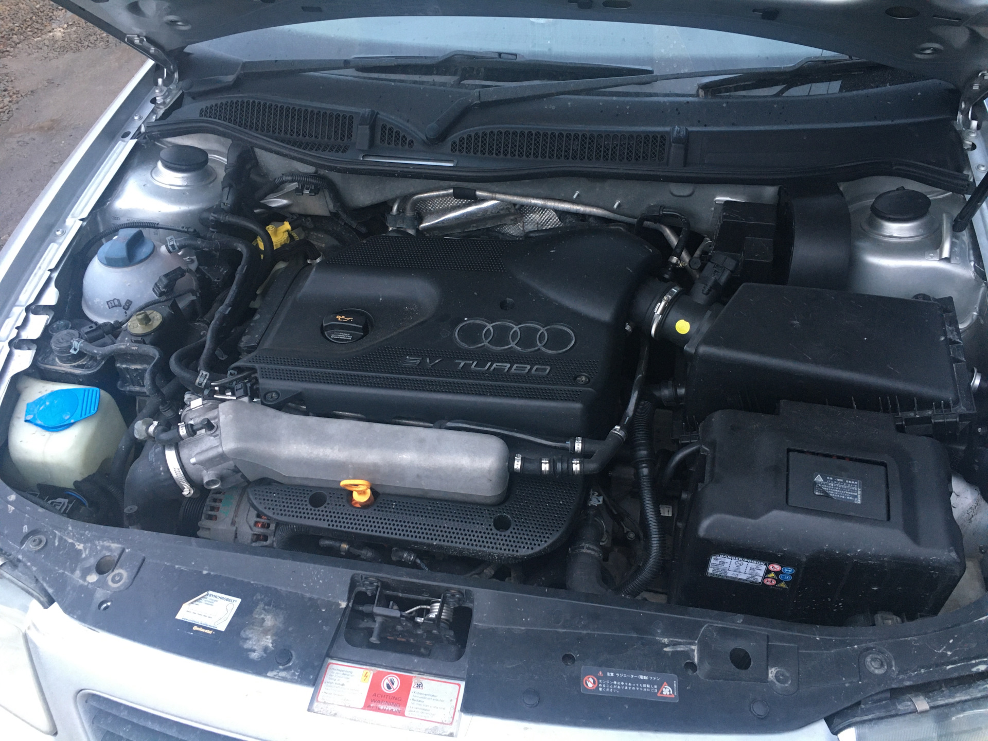

Повторная, более подробная (уже не для салона, а для меня) диагностика показала, что ремонт потребуется тот ещё.
У машины закисли задние суппорта, была забита трубка вентиляции картерных газов, а в мотор лили всё что попало (это я ещё увидел, когда открыл крышку багажника и лицезрел целый "магазин" масляных канистр самого разного сорта).
Под клапанной крышкой скопился такой "солидол", что вся ремзона сбежалась посмотреть на это.
Мотор промывался четыре раза.
Сразу были заменены все, естественно, фильтра, масла и другие технологические жидкости, ремень ГРМ, помпа, и т.д.
Подвеска была укатана до состояния полного её отсутствия.
Заменены рычаги, сайлентблоки, после менялись все амортизаторы и задние пружины.
Поменял внутренние пыльники ШРУСов, а так же пыльники рулевой рейки.
На машинке стоит нештатная защита из хорошего листа металла, помогает, факт.
Хотя, после замены всех амортизаторов она хорошо приподнялась и на дорожный просвет нареканий практически нет.
Про замену обоих вентиляторов радиатора, шланга гидроусилителя руля, заправку пустого кондиционера, переборку моторчика заднего стеклоочистителя, замену стекол фар и повторителей поворота, всех лампочек стопсигналов и допа пишу в кратце, просто займет много места.
Могу добавить, что запчасти покупались только у оф. дилера, или только оригинал в известных всем магазинах, поэтому после ремонта нареканий нет.
Машинку я около 4-х месяцев постепенно приводил в чувство стараниями ребят техцентра Ауди на Таганке.
За их терпение, внимательность и четкость работы низкий им поклон.
