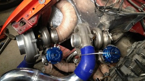

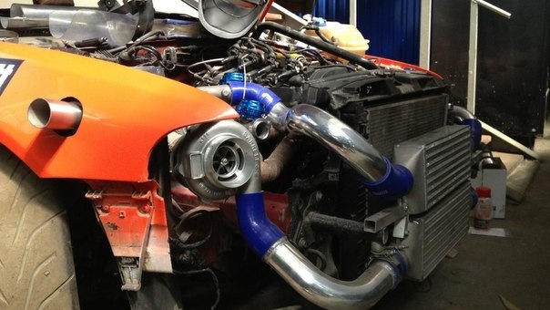

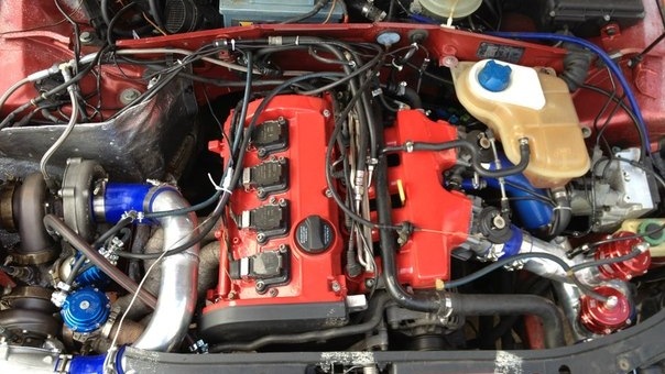

Поршневая группа:
Wiseko
Поршня 81,
Степень сжатия 8:1
H-образные шатуны
Топливная система:
Впрыск метанола AEM
Топливные форсунки Seamens Deko 630
Топливный насос Pierburg

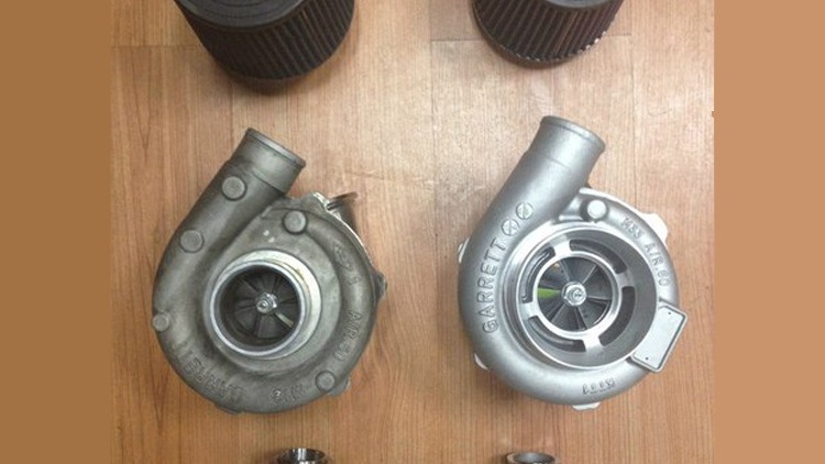

Система впуска:

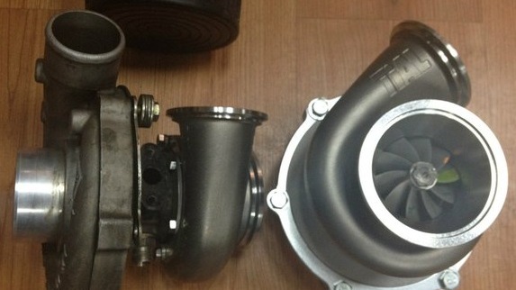

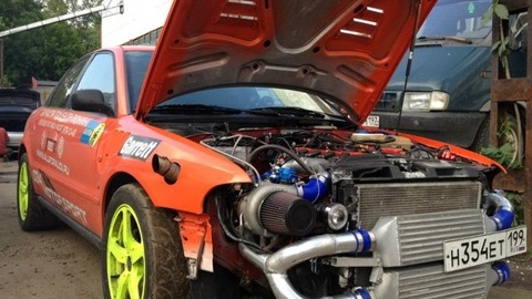

1-ая Турбина Garrett GT – 3071 AR63
2-ая Турбина Garrett GT – 3076 AR63
Пайпинги – 63см алюминий,
2 интеркуллера – оба Garrett
2 Bypass – TIAL 10psi

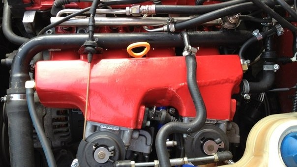

2 синхронизированных дросселя
Укороченный впускной коллектор (5см)

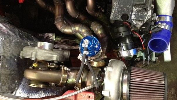

Система выпуска:
Равно длинный выпускной коллектор (самовар)
2 Bypass –ных клапана TIAL 38мм
Укороченный выпуск в моську (из моськи)
Фильтры нулевого сопротивления K&N
Управление наддувом:
Буст котроллер HKS EVC 6
Широкополосный лямбда-зонд с контроллером INNOVATE
Датчики STRI:
Давления масла
Давления топлива
Температуры EGT
Подвеска:
Bilstein B6
Колеса: R17 Magaltech кованные
Резина Toyo 235x45x17 (хорошая)
Салона нет.
Музыку бессмысленно – шумки нет ваще – так что поЁм сами, все равно никто не услышит.
Климат раздельный, только при открывании форточек, если нащупать тросик.
Имеется гриль-шашлычница
Катаем!
При себе иметь памперсы, ушные беруши, бумажные одноразовые пакетики (бомбочки делать).
По всем глупым вопросам пишите сюда
По всем умным вопросам пишите в контакт хозяину машины — vk.com/club33007753
