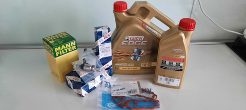

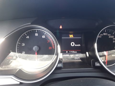

Уровень масла
Причина замены топливных форсунок. Увеличение уровня масла, запах бензина с заливной горловины ДВС. Форсунки 2.0 TSI/TFSI: BOSCH 026150001A Прокладка коллектора: REINZ 713607200 Моторное масло CASTR…

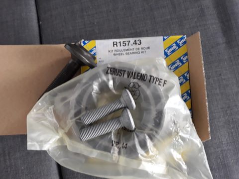

Ступичный подшипник
Хороший вариант ступичного потшипника NTN / SNR R15743. На данный момент, пробежал 10т. км., полёт нормальный.

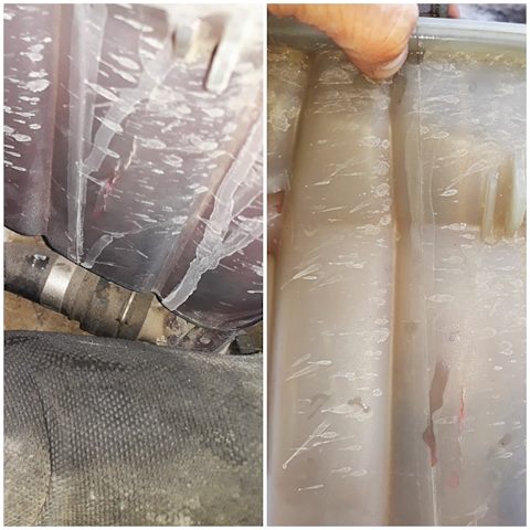

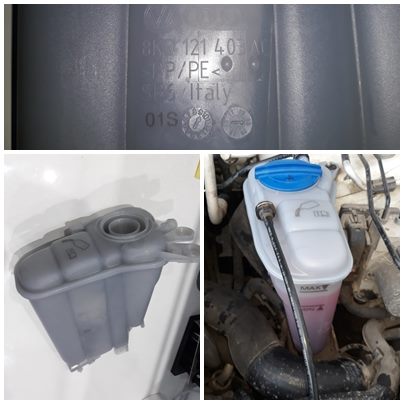

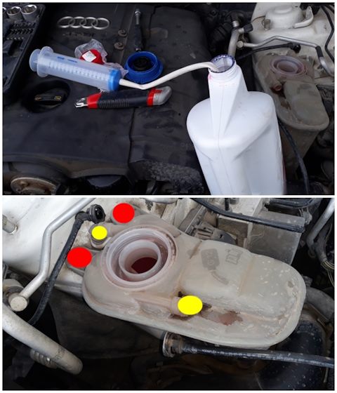

Замена расширительного бачка ОЖ.
Откладывать в долгий ящик уже не видел смысла, так как на расширительном бочке образовалась трещина, и на ней проявлялся антифриз. Замена бочка не сложная, обращаться в авто сервис не обязательно. Дл…

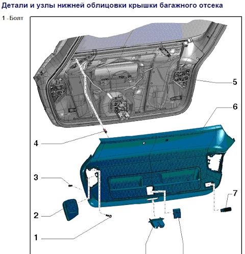

Антискрип задней крышки багажника и дверей
Машине уже 9 лет, пластмасс устал, да и я от скрипа. Скинул обшивки дверей и обшивку багажного отсека. Произвёл полный антискрип, обклеил все трущие места бипластом STP 0,5мм.…

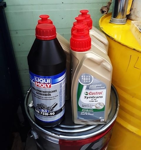

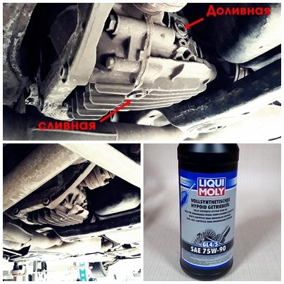

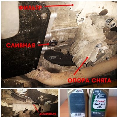

Замена масла в заднем редукторе и механической части АКПП.
Смена трансмиссионного масла в заднем редукторе, проще простого. Прежде чем открутить сливную пробку, сорвите с места доливную. Залил 1 литр трансмиссионного масла LIQUI MOLY 75W90 GL-5 Getrieboil (№…

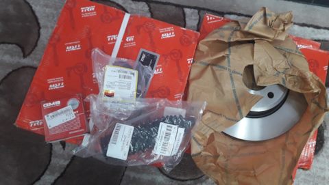

Замена тормозных дисков и колодок.
Произвёл смену тормозных дисков и колодок в круг. Диски выбрал TRW, с каталожным номером DF4848 (перед 320×30, зад 300×12). И пал на выбор тормозных колодок Galfer, с номером B1G12012452 . Советую. П…

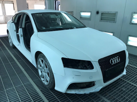

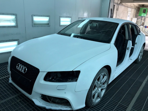

КУЗОВЩИНА ЗАЛИТА🔥🔥
Получилось бомбически. С первым этапом покраски мы справились. Кузов залит, завтра зольём двери, лапухи от зеркал и дверные ручки. И тачка отправиться на сборку. Для себя (краска vw белая LC9A).

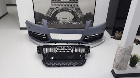

RS БАМПЕР НА МЕСТЕ
Тачка готова к полной покраске, убраны все сколы, царапинки, установлен бампер от RS5.
Долгожданный бампер RS5
Меняем облик апятки. Начьнём с переднего бампера😉

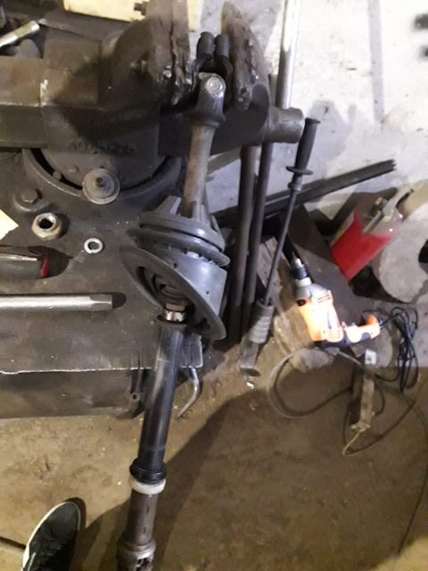

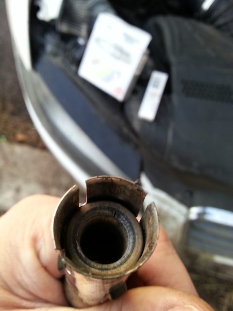

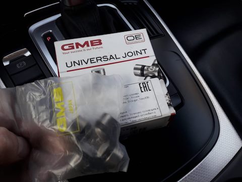

Все меняют и я поменяю. Крестовина рулевого вала.
А не поменять мне тоже крестовину, палюбому её за 9 лет не меняли. Всё очень просто! Снял, поменял, поставил, изменений не почувствовал. 😆😆😆😉

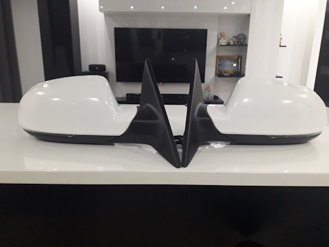

Снятие и покраска боковых зеркал заднего вида
Купив авто у предыдущего хозяина, мне был не понятен его стайлинг боковых зеркал заднего вида. Уголки зеркал, были перекрашены в цвет кузова (белый). Ну это не в какие ворота))). И тут я задумался пр…

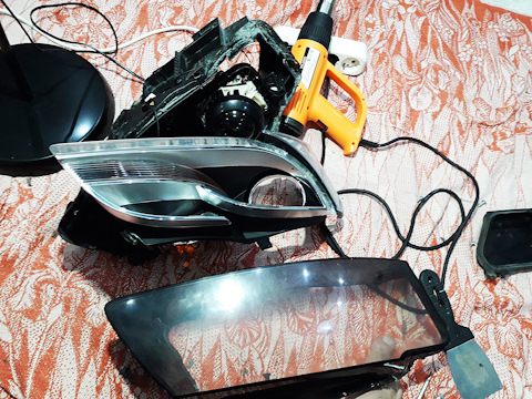

Полный разбор и полировка фары с внутренней стороны.
В предыдущем посту шла речь о промывки песка и очистки фар без разбора. Мне показалось, что получилось всё на ура, результат на лицо, не считая левой фары. Был обнаружен не большой налёт с внутренней…

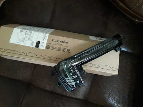

Решена проблему с правым указателем поворота в наружном зеркале.
Была решена проблема по указателю поворотника в наружном зеркале. Диагностика показала сбой в изоляции цепи правого указателя. Разобрал, прозвонил, приток энергии идёт. Значить не исправен элемент по…
