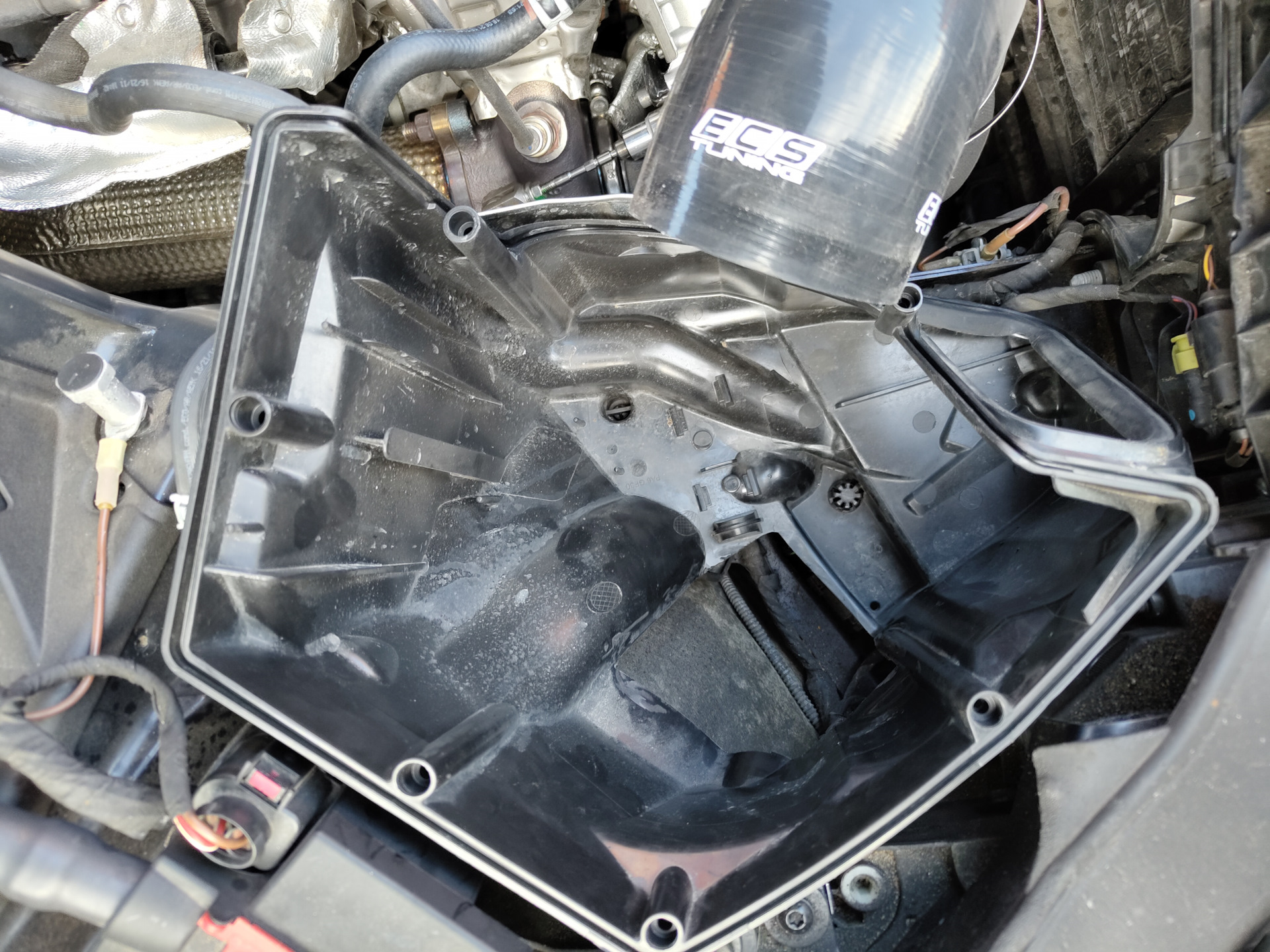

Здравствуйте. Можно по подробнее про это? ( а также делают пропил/отверстие с кулак (лучше в 2) в стоковом воздушном боксе, на РС вроде такой пропил с завода, а тюнеры дополнительно подпиливают)
когда делают стейдж3, и когда повышают давление в коллекторе до 1.5+ бар, то возникает узкое место в пропускной способности впускной системы и теряется мощность, чтобы увеличить пропускную способность впускной системы, меняют фильтр на нулевик, ставят буст пайп силиконовый ECS и делают отверстие в воздушном коробе чтобы турба сосала воздух дополнительно из-под капотки

вот такой пропил

вот такой пропил
У тебя такой?
ну да, я на своей машине показывал
Я чёт на Рс5 не увидел такой пропил (может не те выпуски смотрел в инете). А не будет ли такой пропил горячий воздух от турбины брать ?

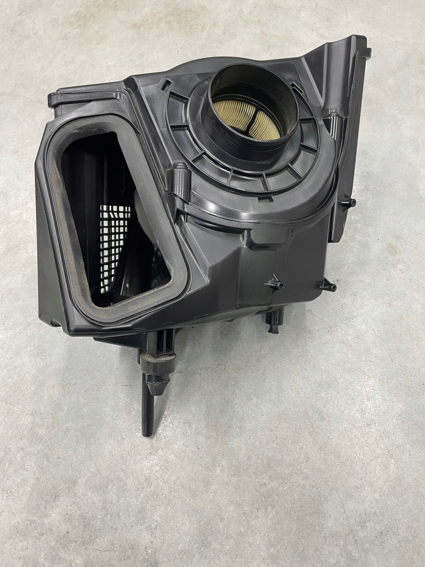

фото короба рс4
она будет из окрестностей высасывать доп воздух при том, что в бампере есть направляйка по которой воздух с улицы в короб загоняется, и самый сок в том, что по логам температура на впуске сначала падает и держится почти до конца лога, а потом потихоньку увеличивается на 5 градусов, что вообще ничего
Так тут отверстие со стороны крыла? Я правильно понимаю? А ты снизу вырезал
я уже не помню, сделай как у меня и не парься, если можешь даунпайп с термошилдом поставь чтобы подкапотку лишний раз не грело и всякие пластмасски не превращались в сухари)

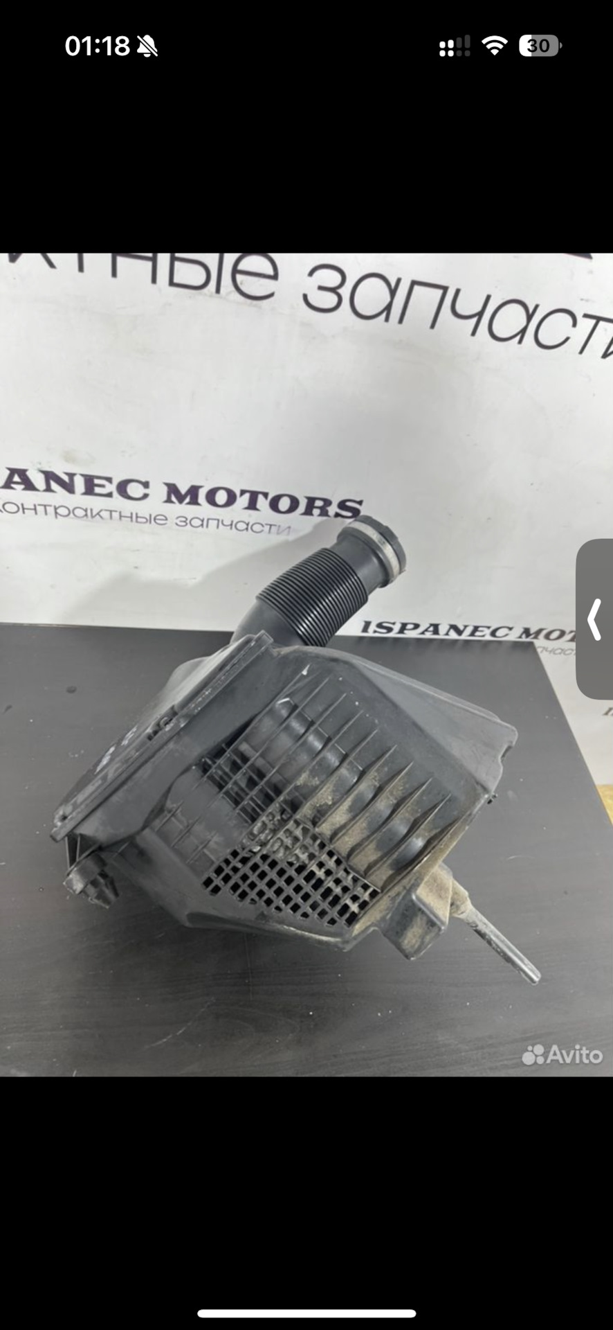

А сток короб рс4 встанет нам?
не знаю, скорее всего он ещё и дорого стоит, не парься, и пропил сделай, все эти тюн впуски — баловство и оверпрайс,
но также можешь послушать, что рево говорит про сток впуск: "его хватает ничего делать не надо"
Вот такое я слышал, якобы коробочка норм и там тока тюн впуски дизайном отличаются и материалом

фото короба рс4
Странно что апр карбонио из узкой щели воздух берет без пропилов
это впуск для mqb вроде
Нашел вид сбоку от рс4 б9
