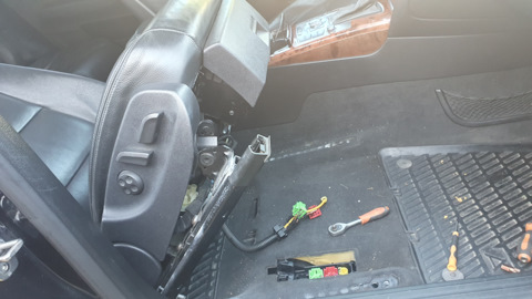

392 000 км: Подсветка ног задних пассажиров, замена тормозной магистрали
После дооснащения контурной подсветкой (тема раз, тема два) висела ошибка по подсветке ног задних пассажиров по причине ее отсутствия. Решил это дело исправить. Воспользовался статьями Aleksei0057 (…

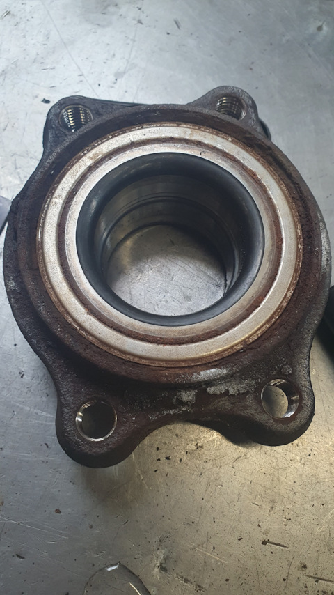

391 351 км: Замена подшипника ступицы заднего левого колеса, замена масла в заднем редукторе
Загудел. Поменял. Подшипник прошел 175 000 км после замены. Подшипник поставил GMB (GH23150M) — прикупил его давно, на всякий, показалось, что шумит передний, оказалось — задний, вот, пригодился.…

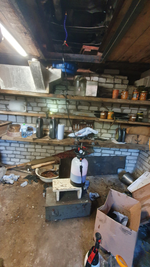

390 500 км: Освежил масло в АКПП
Масло Лукойл ATF SYNTH VI (3141993).

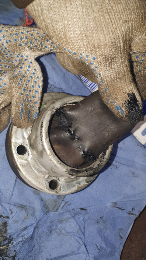

390 400 км: Замена пыльника переднего ШРУС кардана. Опять.
В общем, поехал я сегодня маслице в АКПП поменять, но все пошло не по плану. Увидел следы смазки. Пыльник треснул. Пробежал всего 30 000 км от предыдущей замены. Благо, приобрел заранее ШРУС с пыльн…

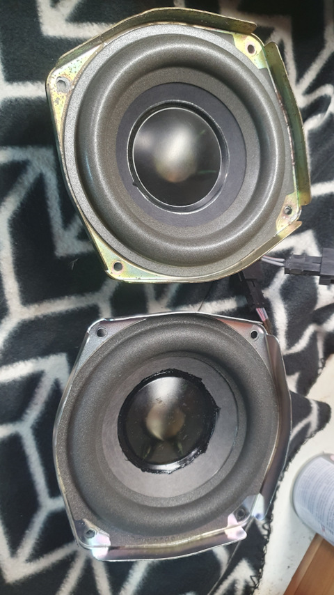

389 500 км: Замена динамика сабвуфера, демпфирование коробов
Как и у многих динамик саба стал издавать посторонние звуки на определенных частотах. Причина — частичное отклеивание пылезащитного колпачка. Заказал динамик на авито (у него, кстати, тоже в одном м…

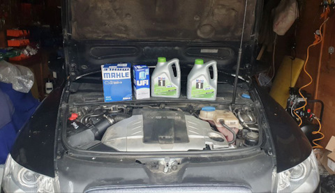

389 380 км: Замена масла в двигателе, топливного фильтра, замена ламп и патрона ДХО
— замена масла в двигателе (Mobil1 ESP 5w30); — замена воздушного фильтра (Mahle LX10061D); — масляный фильтр: Ufi 25.068.00 — топливный фильтр Ufi 2400100 Заметил, что подгорает контакт на правой л…

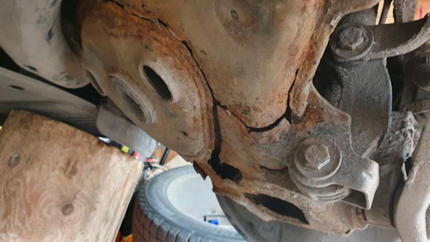

388 000 км: Замена заних нижних рычагов, замена регулятора напряжения
В общем, писать особо нечего: сгнили рычаги, появились щелчки. Хорошо, что ехал с другом, который умеет варить, хорошо, что был сосед по гаражу со сварочником, хорошо, что на улице было не холодно, а…

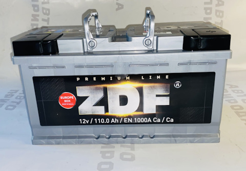

386 000 км: Замена АКБ на ZDF 110 Ач.
Короче, сдохла моя батарейка. По началу выручал пускач, причем один раз акб сел до треска приборки при пуске, но с третьего раза с пускача завелась (ссылка на озон). Друг порекомендовал ZDF — сам та…

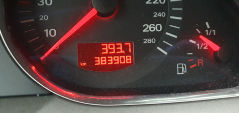

383 908 км: Замена передних тормозных колодок
Колодки Fenox BP43157. Не свистят. Тормозят. Момент затяжки направлях 30 Нм

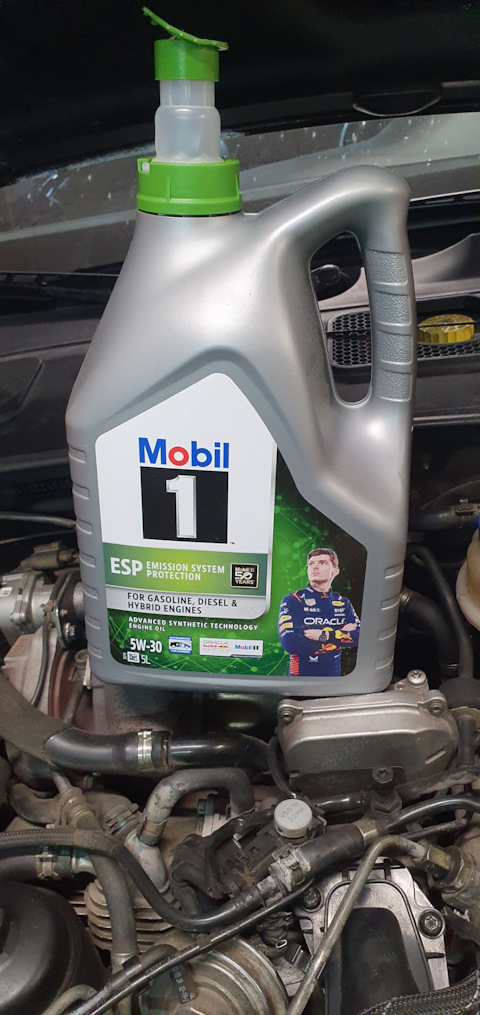

382 200 км: Замена масла в двигателе

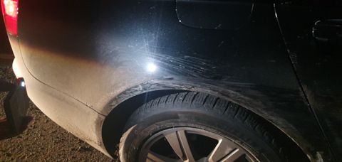

Блиаааа 🤬🤬🤬
Еду по загородной трассе, никому не мешаю, минут 15 до дома осталось, прямая, включил поворотник, пошёл на обгон, обгоняю, все норм… Чувствую удар. Чел решил тоже пойти на обгон, перестроившись в мен…

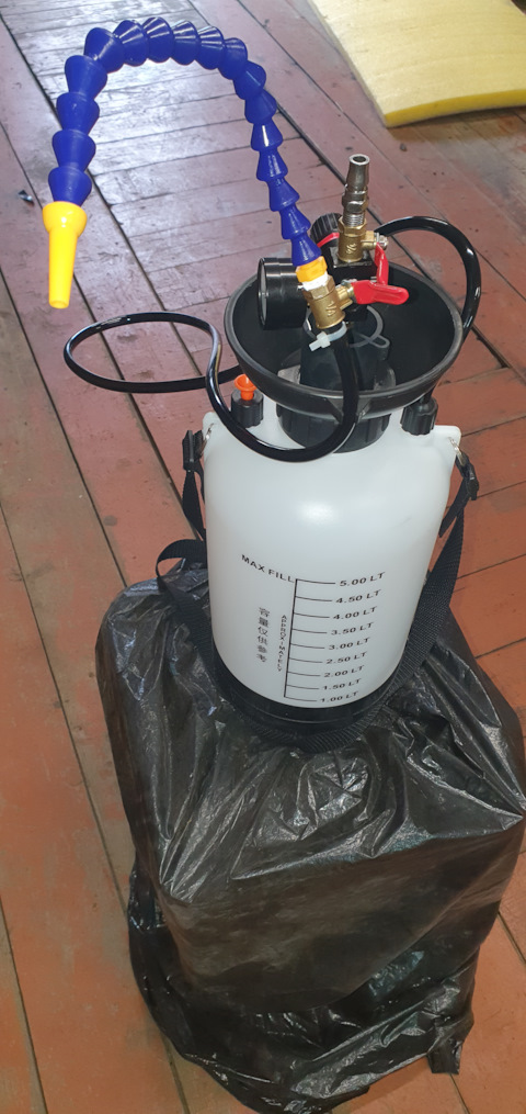

377 400 км: Освежил масло АКПП
Так как пробежал после замены не много, решил поменять без замены фильтра. Больше для того, чтобы опробовать приспособу, которую взял на озоне. Приспособа удобная 👍 Масло слилось чистое. Залил око…

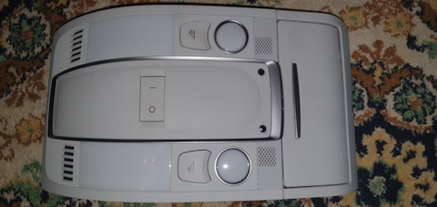

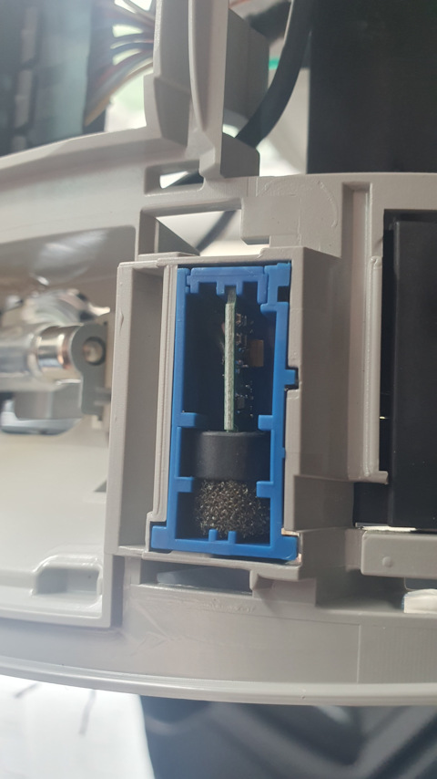

376 200 км: Немного рестайла мне в салон)) Плафоны, переключатель света.
Вот зачем мне в рекомендациях авито выскочили эти плафоны? 🤣 Поставил. Теперь буду любоваться ими в этой записи:) Передний плафон, судя по всему, "максимальный" — три микрофона. Решил по…

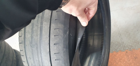

376 000 км: Замена ризи :)
Решил добавить себе в бортовик, когда поменял летнюю резину на новую. Pirelli Cinturato P7 225/50R17 98Y XL (арт. 3814300) отслужила верой и правдой четыре с лишним сезона, претензий к ней не было,…

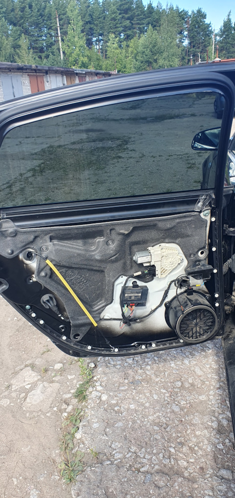

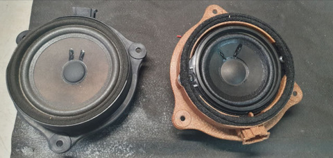

375 600 км: Замена динамиков задних дверей на bose. Активация контурной подсветки.
Стал раздаваться подпердывающий на басах звук сзади слева. Снял обшивку, увидел, что треснул подвес динамика. Благо в гараже валяется комплект bose с донора, вот, пригодился. Также, когда с…

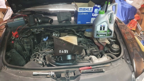

375 200 км: Замена масла в двигателе, замена впускного коллектора на чистый

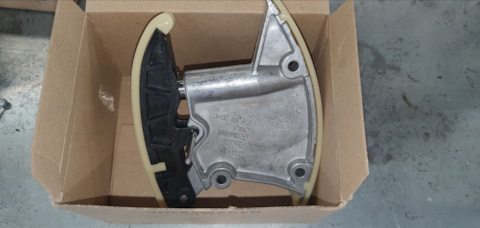

369 000 км: Замена натяжителя цепи левого ряда цилиндров (3.0 TDI BMK).
Подумал-подумал и решил для симметрии заменить натяжитель цепи левого ряда (правый менял для избавления от треска при пуске на пробеге 330 000). Натяжитель (оригинал) — 059109217С Состояние родно…
