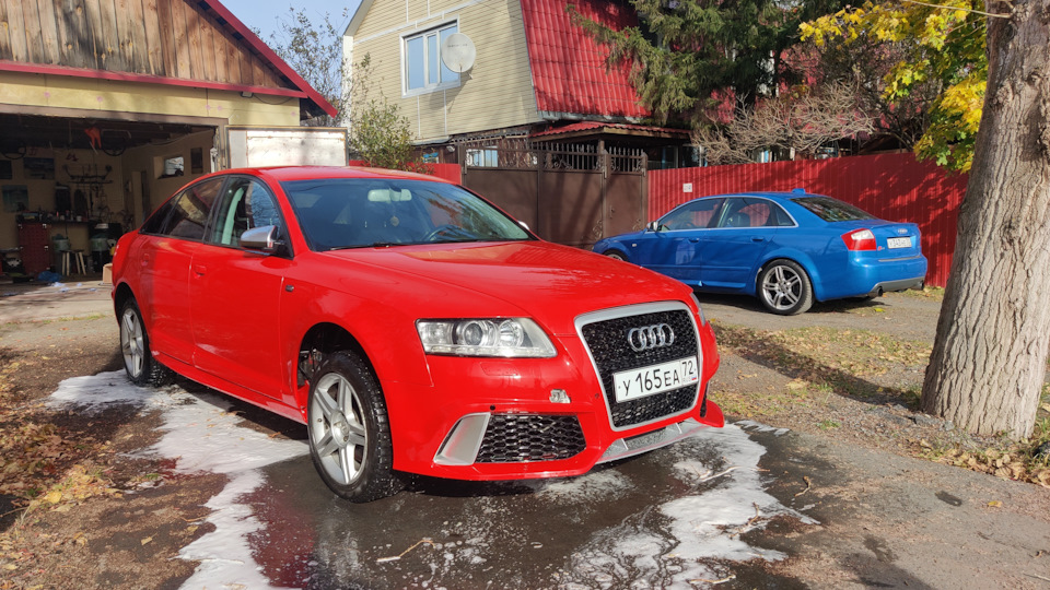

Изначально 3.0 BBJ mpi мотор полный привод автомат. Под свап 2.7 битурбо мотор.
Вторая в мире, первая в россии. Считался ранее не возможным свап, но реализованный и на ходу проект это факт.

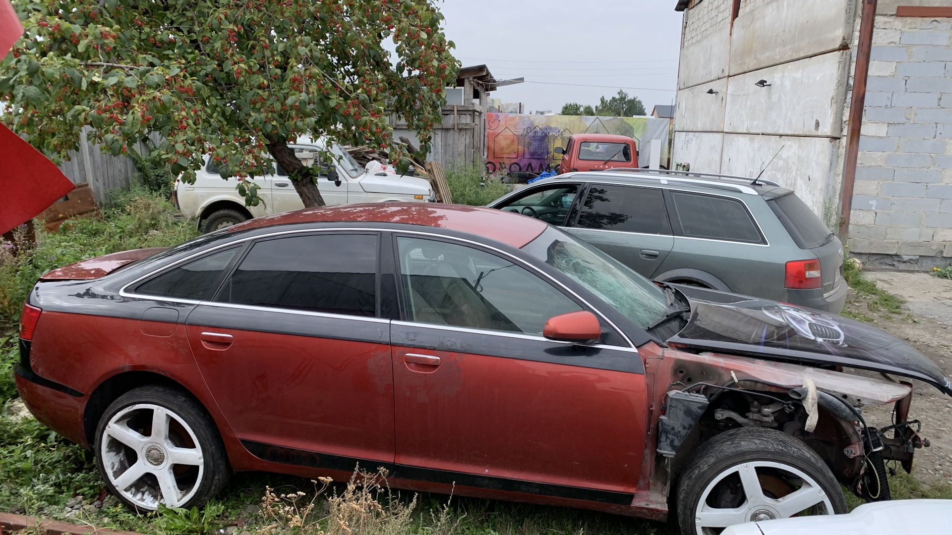

Пока грустный вид имеет
